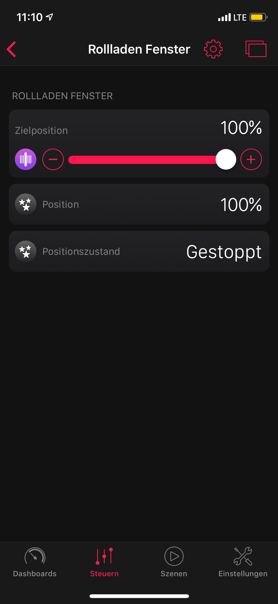

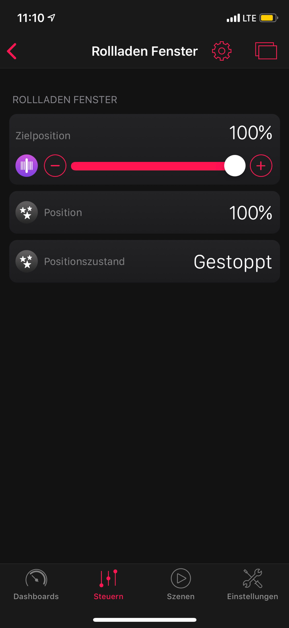

  • Jo das geht, auf, zu und stopp sowie Prozente sind möglich.

  • Ich hab mich für velux Active entschieden und es funktioniert tadellos. Ich benutze die velux Logiken nicht und nur meine eigenen HomeKit Automationen, hab deshalb auch die Internet Verbindung zum velux Server gesperrt.
    Der Temperatur und co2 Sensor sind in HomeKit sichtbar. Mit den Knöpfen auf diesem Sensor kann auch den Rolladen steuern.

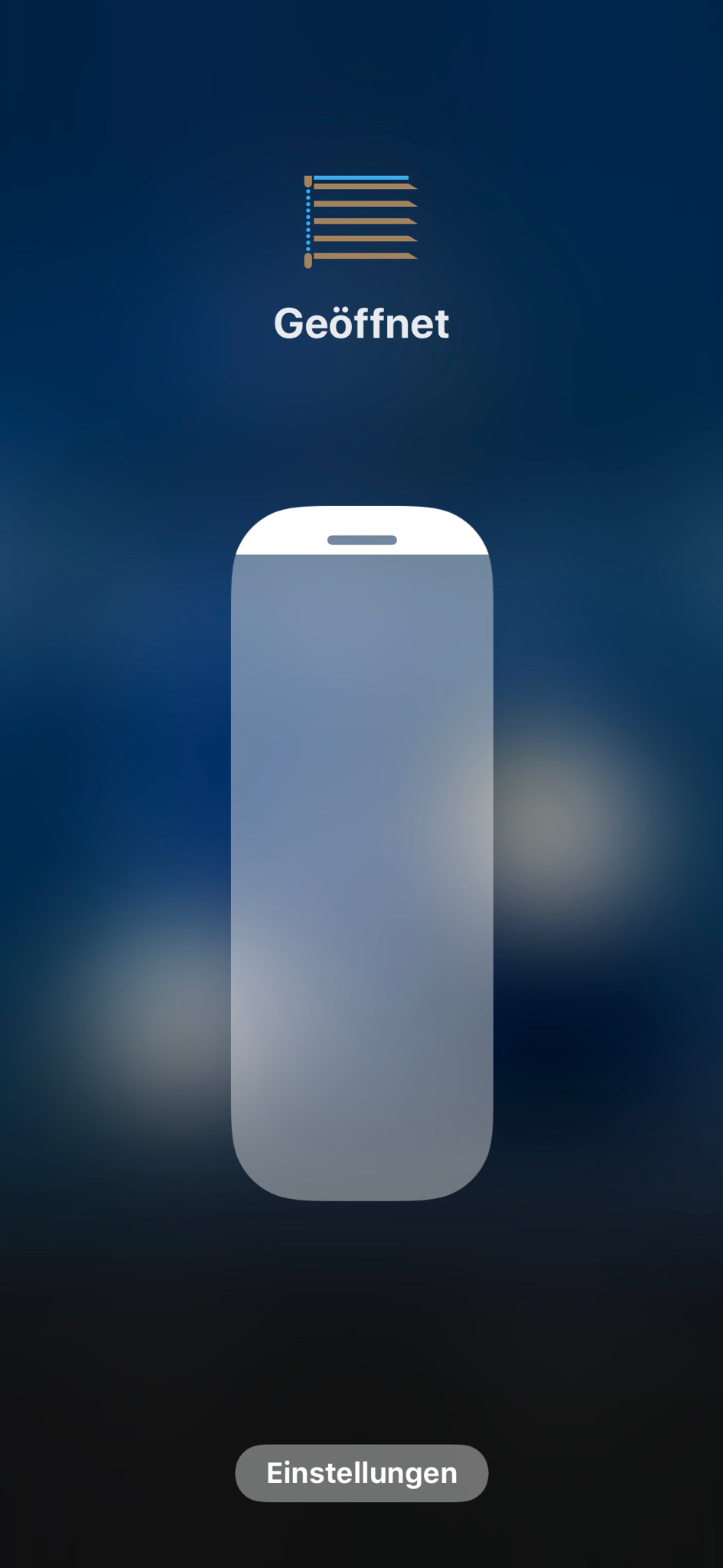

  • Bedeutet also, du hast über Velux Active deine Somfy (IO Homecontrol) Rolllädenmotoren gekoppelt und der Active gibt diese an Homekit weiter?
    Geht neben „hoch“ , „runter“ auch eine % Angabe der Rollläden ?

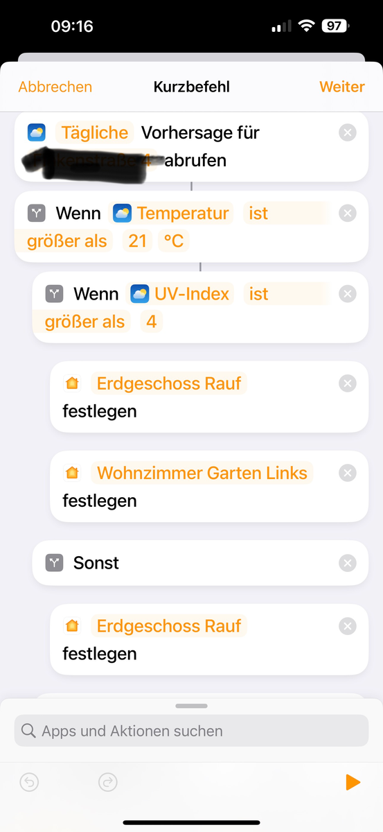

  • Das mit den Bewegungsmeldern ist mal eine coole Idee, wäre ich nie drauf gekommen.

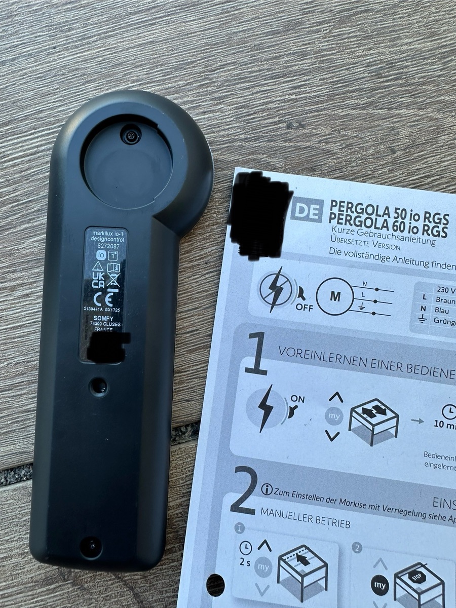

    Ich frage, da wir vor kurzem neue Dachfenster mit io-Homecontrol von Velux erhalten haben. In diesem Zuge habe ich mir das Velux Active System geholt und steurere die Velux Rollläden (über die Velux App, nicht über Homekit). Die App und der Funktionsumfang gefällt mir sehr gut. Vor allen Dingen das automatische schließen der Rollläden bei Sonne / Überhitzung.
    Nun möchte ich meine bestehenden Rolläden im Erdgeschoß nach und nach ebenfalls auf elektrische Rollladen via Funk (io-Homecontrol) umrüsten. Somfy ist wohl einer der Anbieter der bei dem Io-Homecontrol mitmacht.
    Kann ich "einfach" einen beliebigen io-Homecontrol Rollladenmotor kaufen und diesen an Velux Active (io-Homecontrol) bridge anmelden? Gibt es etwas zu beachten. Ich habe jetzt gefühlt die letzten Tage dutzende Begriffe gegoogled und viel gelesen. Aber das was ich vorhabe (elektrische Funk-Rollladen an bestehendes VELUX Active System einbinden) bisher nicht gefunden.
    Würde mich über ein Feedback sehr freuen. Auch wenn man etwas beachten muss, wäre ich über Hinweise sehr dankbar. Ich muss mir die Rollladen-Motoren jetzt sowieso neu kaufen, da bisher nur eine einfach Gurtbedienung war. Daher könnte ich evlt. Besonderheiten bzw. wenn jemand mit einem bestimmten Modell gute Erfahrung gemacht hat, direkt berücksichtigen.

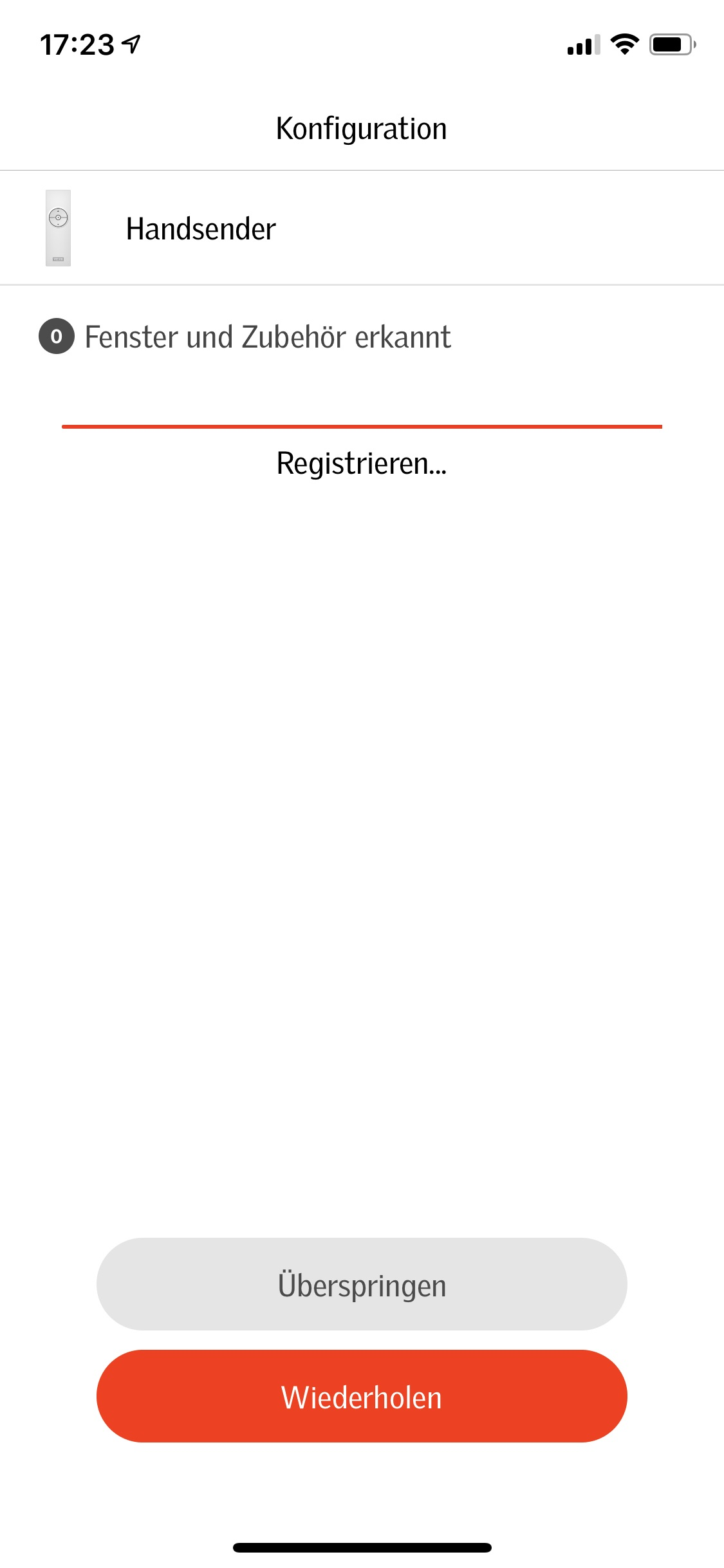

  • Ich habe Somfy seit einigen Monaten im Einsatz mit velux active. Laut velux Website gibt es hier keine Einschränkungen auf bestimmte Modelle solange io-homecontrol unterstützt wird. Beim einrichten die velux Fernbedienung auswählen die das io Logo hat, dann den Knopf an der Somfy Bedienung drücken.
