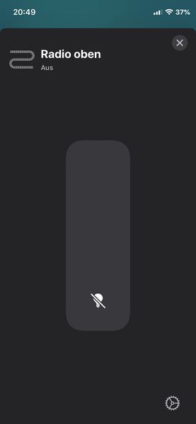

Seit längerem will ich schon meinen TechniSat DigitRadio 580 statt mit dem HarmonyHub über HomeKit steuern können.
Gerade beim Wechsel von z.b. InternetRadio auf bluetooth oder aux in benötigt der harmony recht lange, da hier nur „next input“ unterstützt wird und der „kanal“ nicht direkt angesteuert werden kann.

Das Ganze dürfte evtl. sogar mit dem plugin- webhooks für homebridge möglich sein, sodass sogar der aktuelle Status angezeigt wird? Dies habe ich noch nicht testen können.
Ansonsten können die Befehlszeilen auch mit jedem anderen entsprechenden plugin getriggert werden, um das Gerät zu bedienen, ohne halt aktuelle Status-Abfrage.
