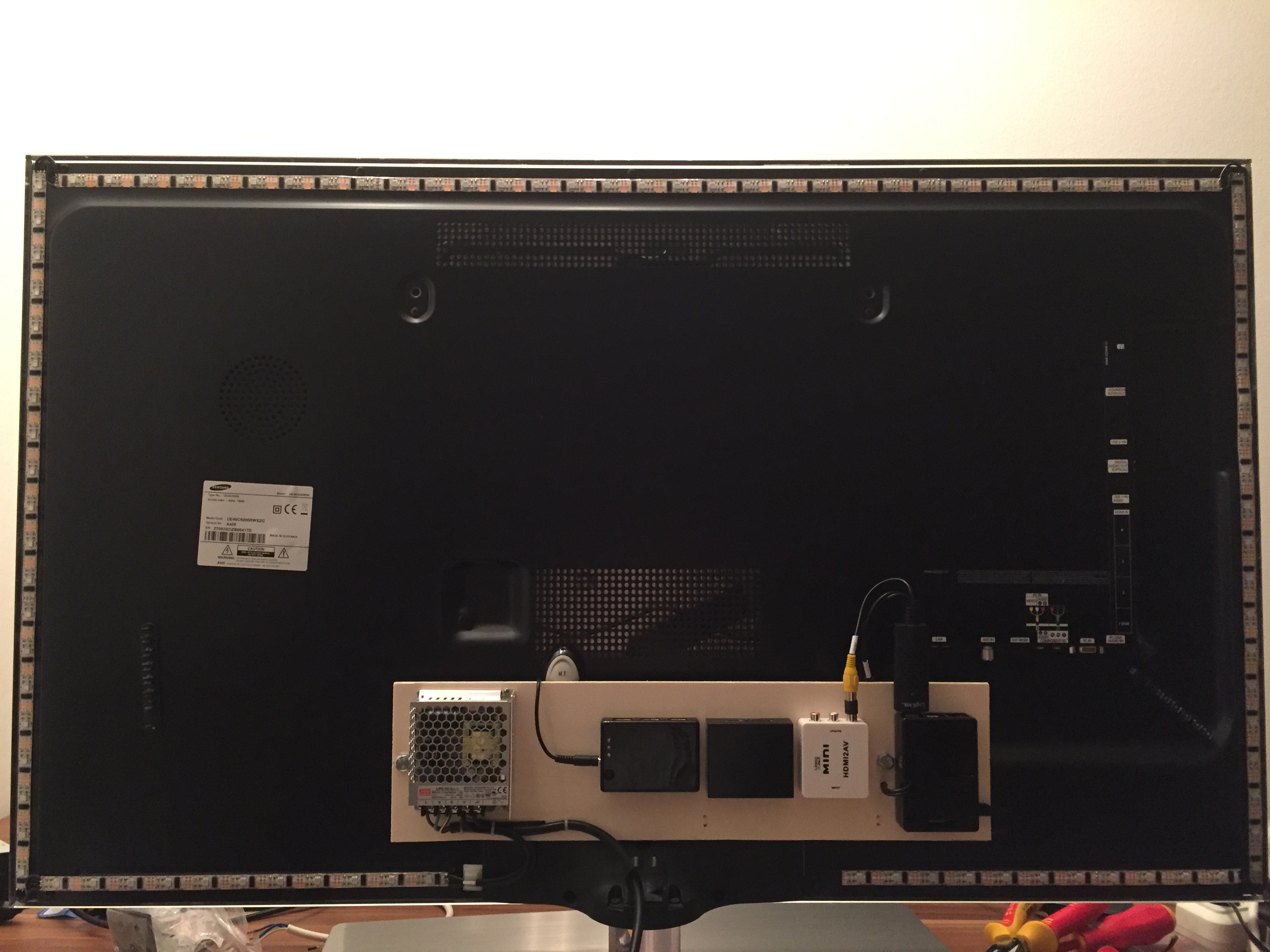

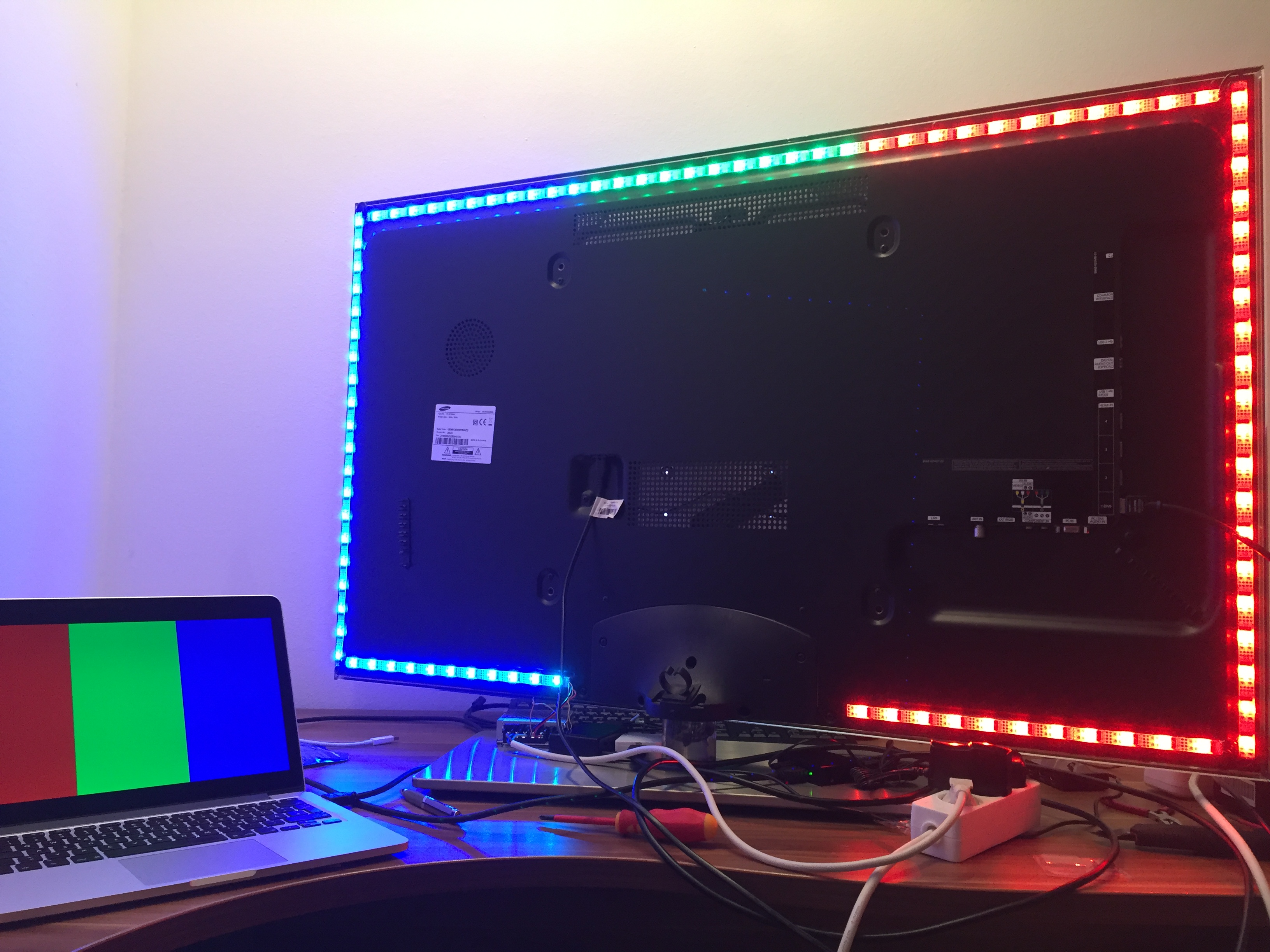

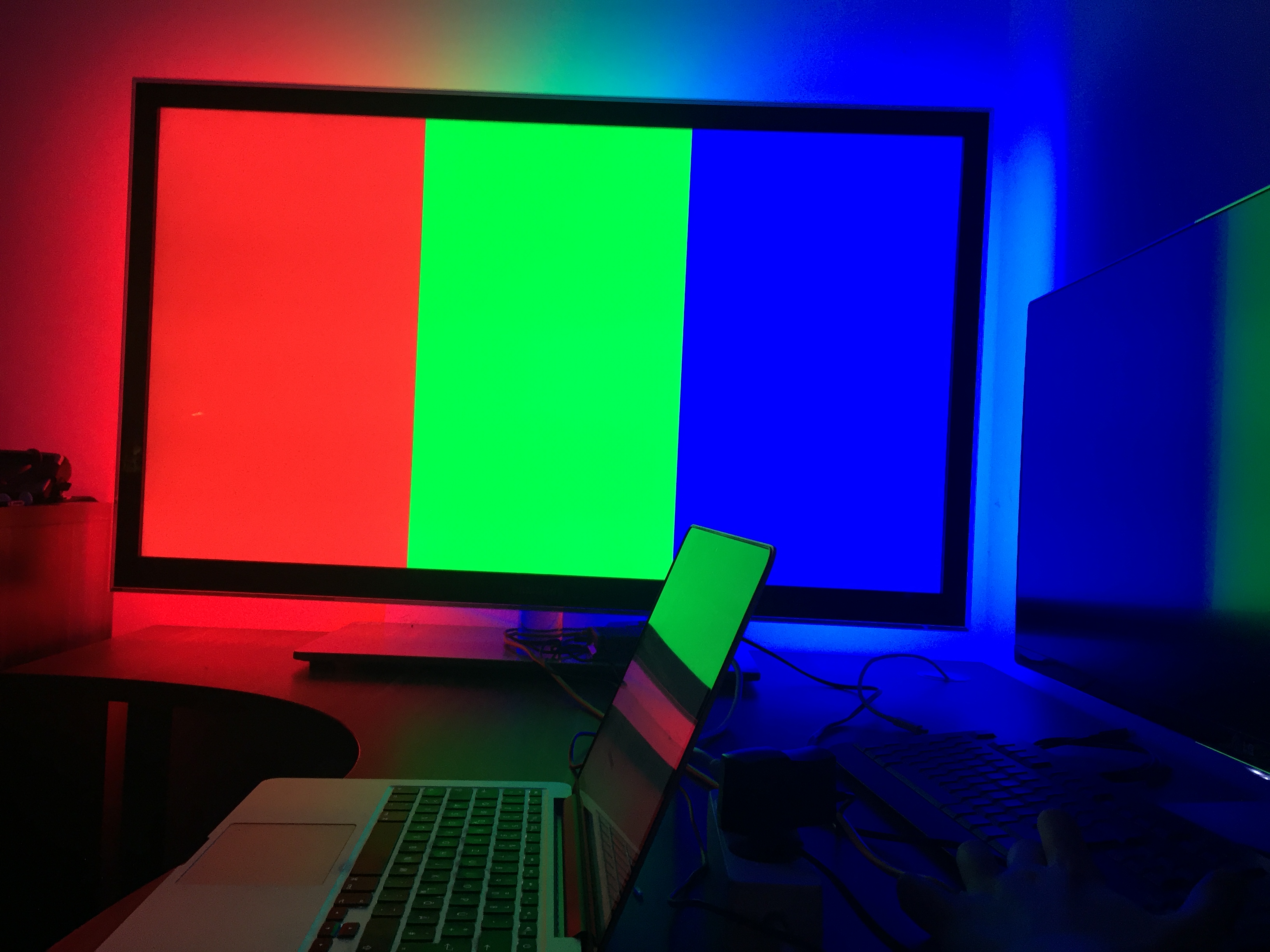

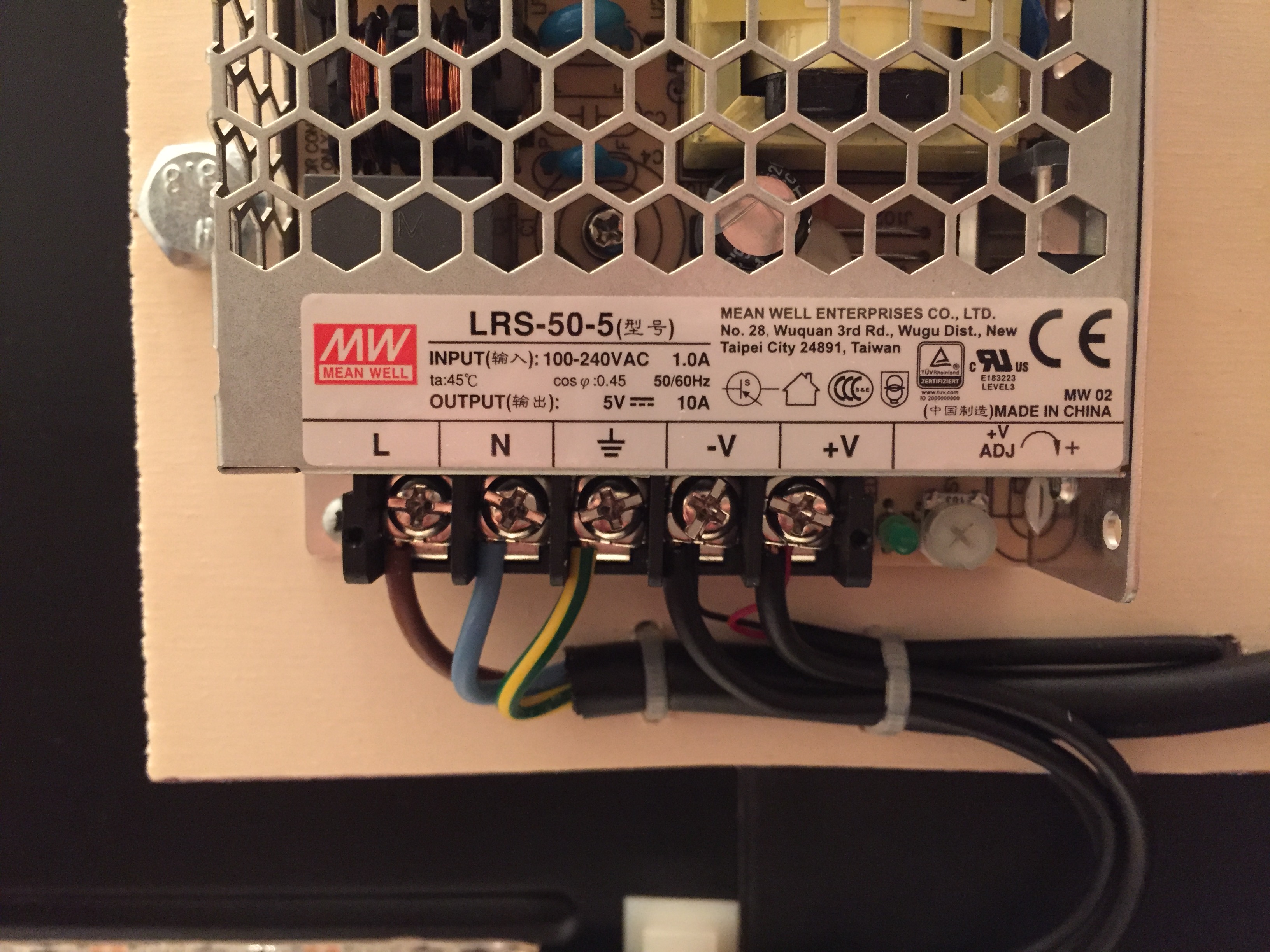

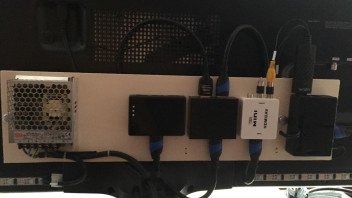

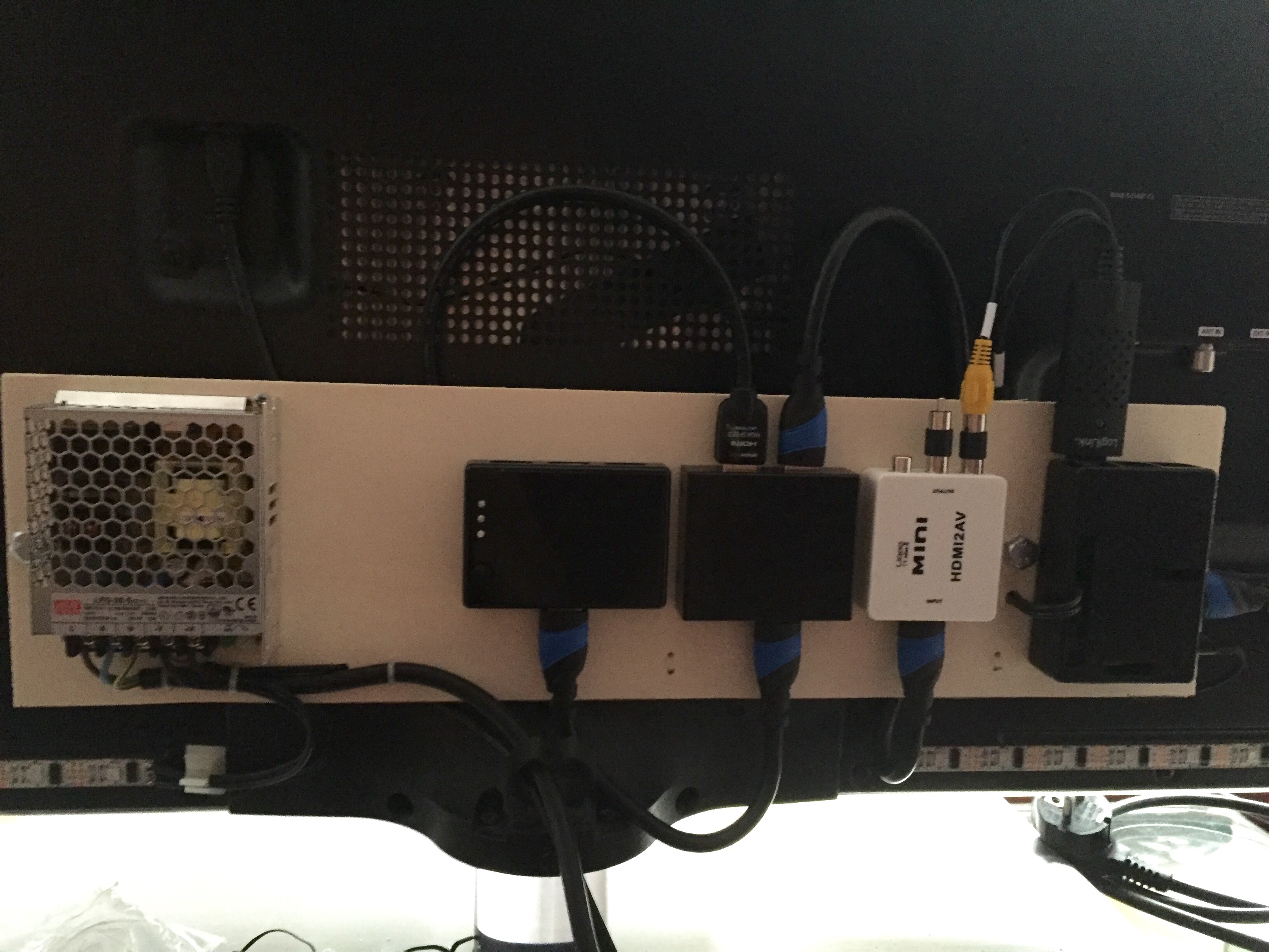

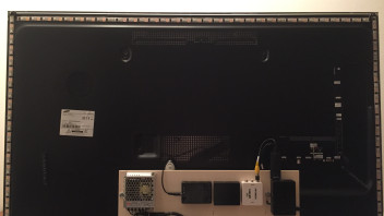

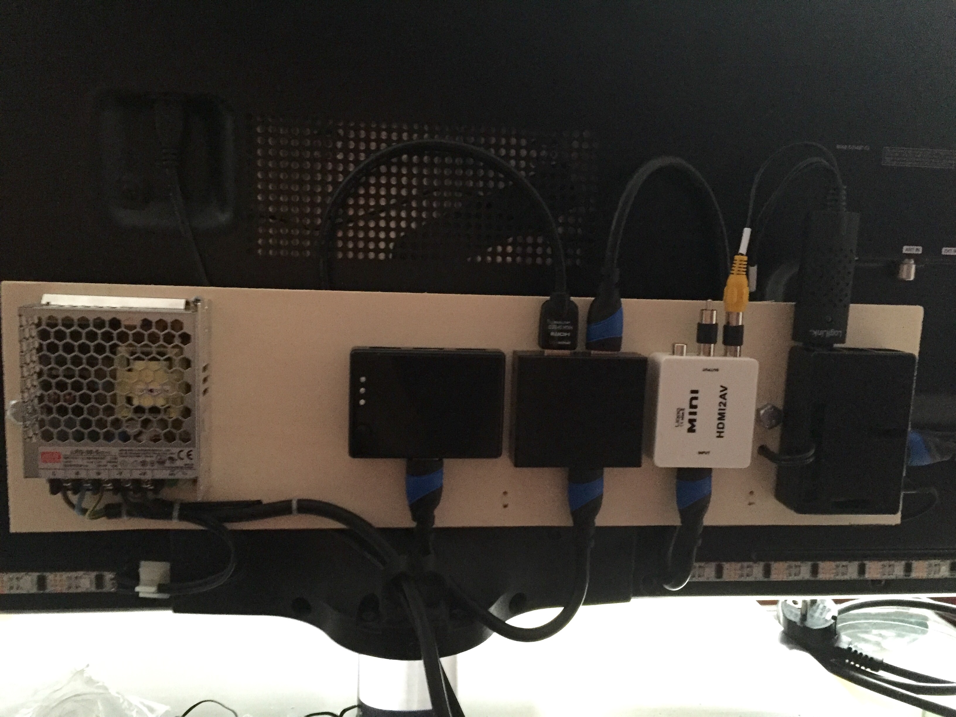

  • Hi,
    ich habe das bereits vor 4 Jahren bei mir eingebaut. Klappt super und war wirklich unkompliziert.
    Mein Setup:
    - 1x Netzteil für LED Stripe und Raspberry
    - 1x HDMI Switch (für mehrere HDMI Quellen: Xbox, Receiver, Apple TV)
    - 1x HDMI Splitter
    - 1x HDMI zu AV Wander
    - 1x Video Grabber
    - 1x Raspberry Pi
    - 3m WS2801
    Sofern der Raspberry mit deinem Netzwerk verbunden ist, kannst du über Hyperion ebenfalls das Licht deines Stripes steuern. Hab mal 5 Bilder vom Aufbau drangehangen.. Auf dem letzten Bild sind die drei HDMI Quellen noch nicht am Switch angeschlossen. Der hat übrigens ein Infrarot-Empfänger, mit ein bisschen Arbeit konnte ich diesen dann auch einfach von meiner Fernbedienung steuern. Der HDMI Eingang vom TV musste also nicht mehr entsprechend der Quelle geändert werden, sondern wurde direkt über einen Tastendruck auf der Fernbedienung am Switch geändert.
