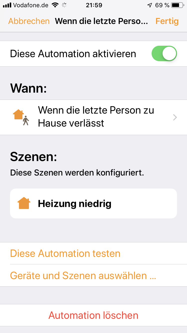

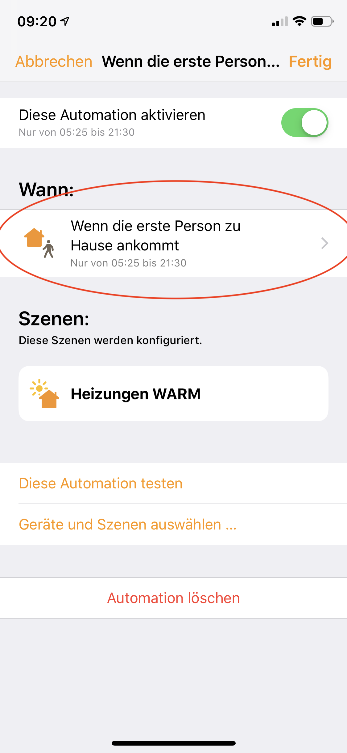

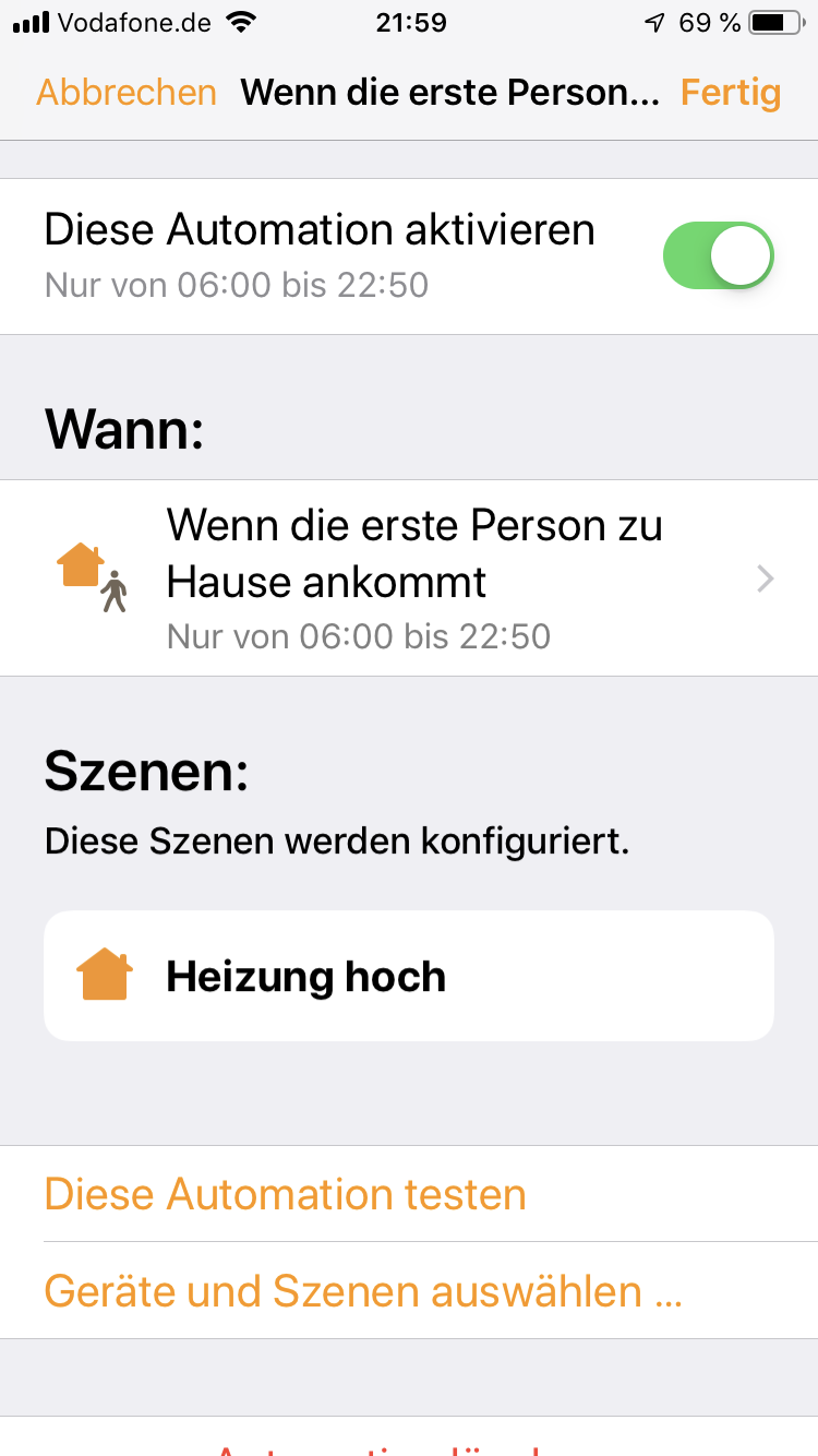

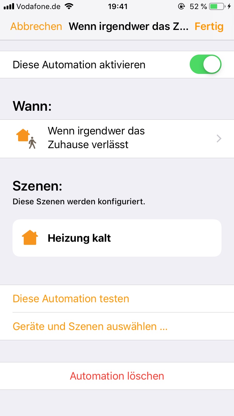

Sieht gut aus. Beobachte in den nächsten Tagen die Funktion und ob alles so läuft, wie Du Dir das vorstellst. Falls das Geofencing nicht funktionieren sollte, versuche es bei Ankunft mit "wenn der erste ankommt" und beim Verlassen mit "wenn der letzte das Haus verlässt".

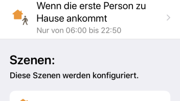

Bei Fragen einfach hier posten. Meine Geofencing-Automationen sehen so aus und laufen (jetzt wieder) perfekt:
Müsste funktionieren, einfach mal ausprobieren, ob Du die Einstellung ändern kannst. Funktioniert in Deinem Fall aber auch so.

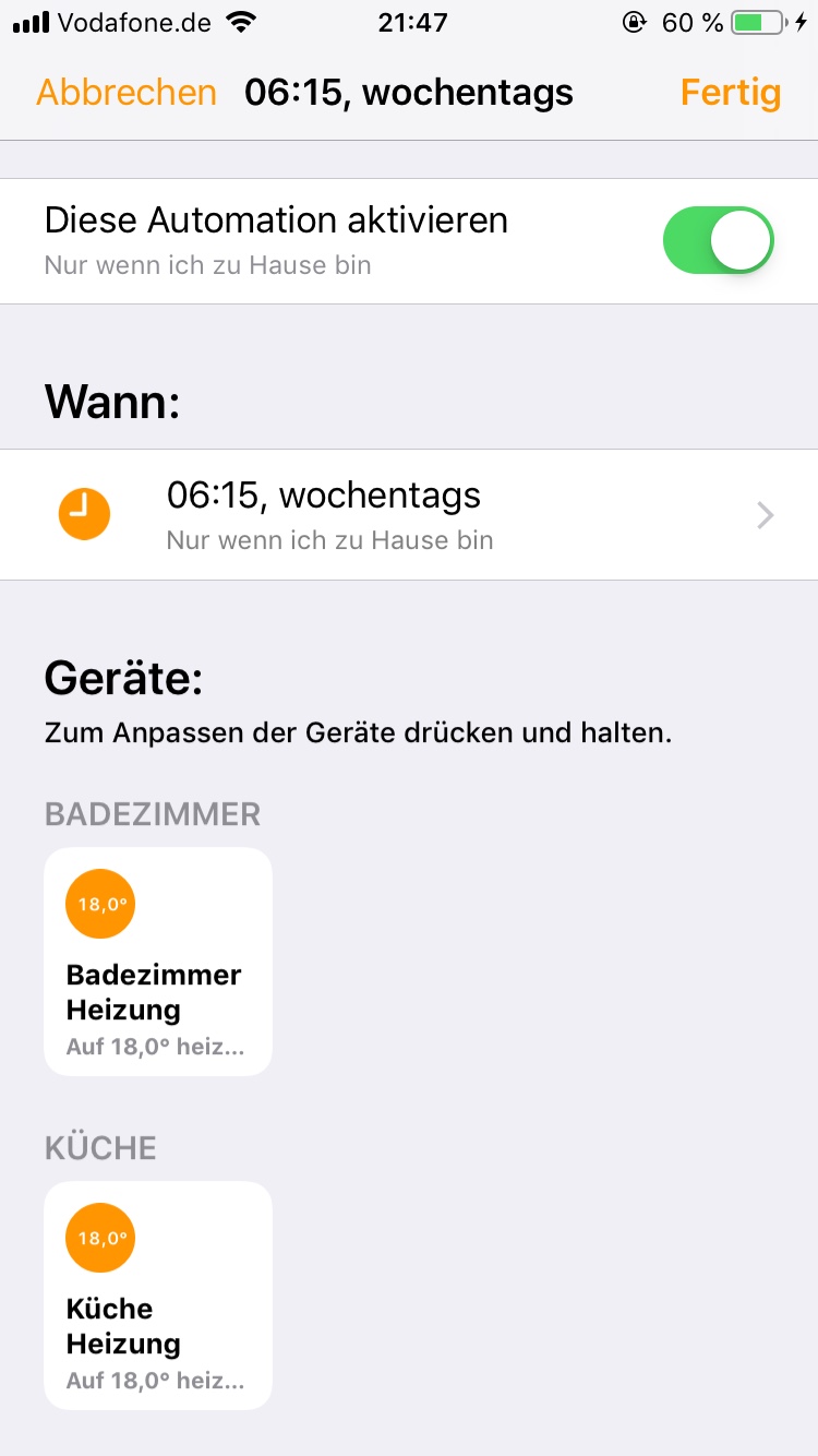

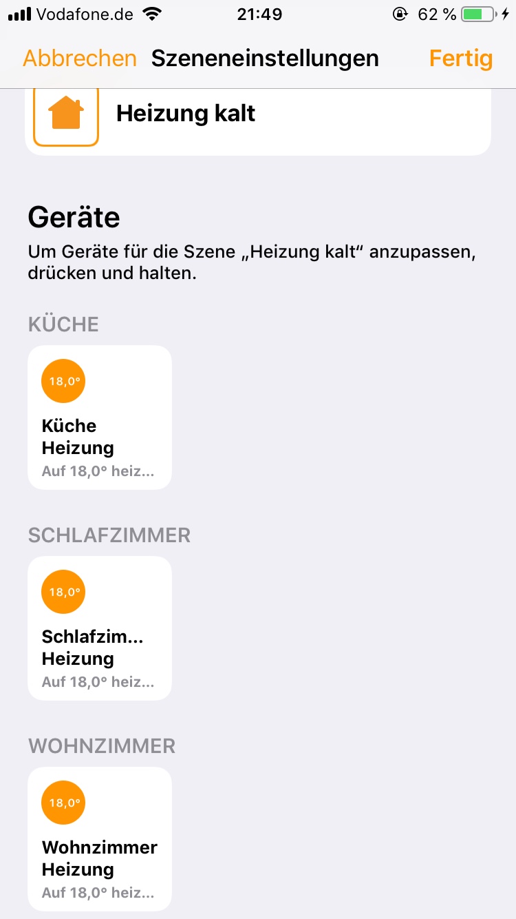

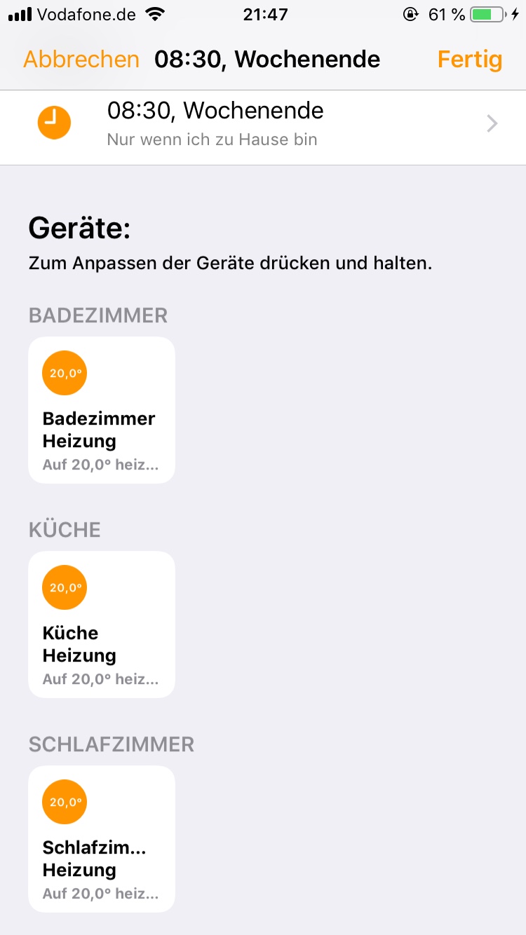

Kurz paar kleinigkeiten, sehe ich das richtig das ich das "nur wenn ich zuhause bin" auf aus stellen muss das im Bad und der Küche die Heizung beim verlassen der Wohnung runterregelt, bzw. könnte ich ja auch die komplette Automation mit 6:15 wochentags weg lassen weil wenn ich die beiden Geräte in der Szene "beim verlassen auf kalt" habe dann werden sie ja sowieso runtergeregelt somit kann ich mir diese Automation sparen.
Oder nicht?

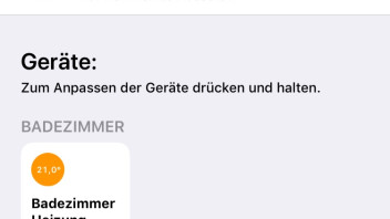

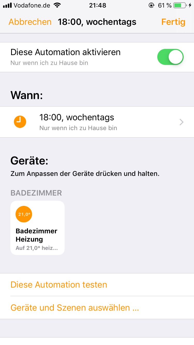

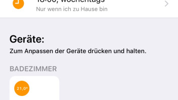

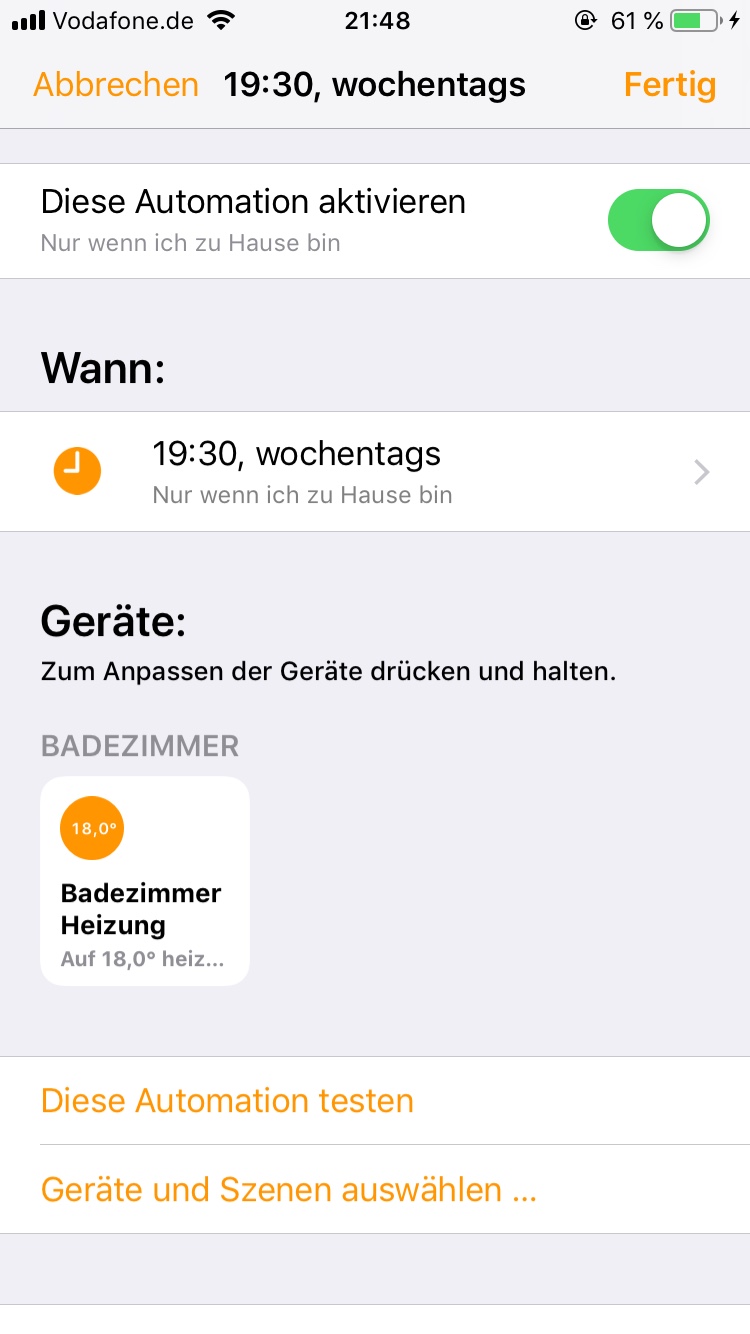

Zum nächsten Bild bei der Uhrzeit 19:30 Uhr Heizung im Bad auf 18° kann das mit "nur wenn ich zuhause bin" ebenfalls raus und auf aus weil sie geht um 18:00 Uhr ja auch nur an wenn ich zuhause bin und somit würde sie ja dann auch wieder aus gehen um 19:30 Uhr oder nicht?
Guten morgen,
also die GeoFencing Regeln sehen gut aus! Komisch finde ich, dass Du "wenn irgendwer" einstellen kannst, wenn Du die einzige Person in Deinem HomeKit-Zuhause bist... Ich würde es auf "wenn ich" ändern, aber wie Junior schon schrieb, das sollte auch so funktionieren.
Oder nicht?
Wenn die Automation um 6:15 wochentags die Heizungen runter auf 18 Grad regeln soll, wenn Du NICHT zu Hause bist, ist die Regel falsch. Aktuell regelt diese Regel Deine beiden Thermos auf 18 Grad, aber nur wenn zu Hause bist, das willst Du ja eher nicht, oder? Wie Du schon richtig erkannt hast, diese Regel ist überflüssig, da eh runter geregelt wird, wenn Du weg gehst.

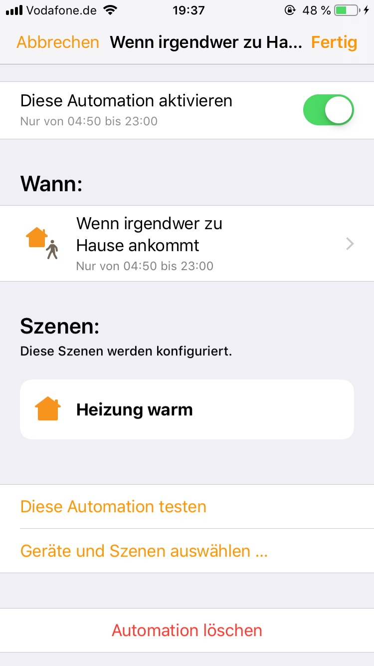

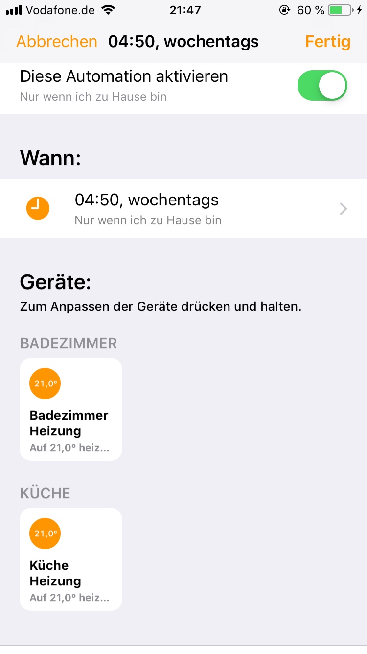

Was passiert wochentags um 4:50? So wie es jetzt eingestellt ist, werden die beiden Heizungen Küche und Bad hoch geregelt, die anderen Beiden (WZ und SZ) aber nicht. Soll das so?
Ja, das kann raus. Dann geht die Heizung Bad um 19:30 Uhr immer aus, egal ob Du da bist oder nicht. Wenn Du nicht da bist um 19:30, aber um 18:00 da warst, hat das GeoFencing schon runtergeregelt. Wenn Du um 18 Uhr nicht zu Hause warst, wurde erst gar nicht hoch geregelt.
Ein bissl doof an der Geschichte mit den einzelnen Regeln pro Zimmer in Home nach Uhrzeiten ist, dass halt exakt nach den Gegebenheiten geschaltet wird, die genau zur eingestellten Uhrzeit aktuell waren. Kommst Du zum Beispiel mal um 18:02 Uhr nach Hause, hast Du den ganzen Abend ein kaltes Badezimmer.
Auch hat man ganz schnell ganz viele Regeln, was mir zu unübersichtlich ist.
Daher habe ich mein Haus folgendermaßen eingestellt:
- Szene "Heizungen WARM": Enthalten sind 8 Thermos für 6 Räume, 4 davon schalten auf 20 Grad, 4 auf 19 (Kellerräume)
- Szene "Heizungen KALT": Die 8 Thermos gehen alle auf 18 Grad
- Regel 1: "5:30 wochentags Heizungen WARM, nur wenn keiner zu Hause ist"
- Regel 2: "7:30 Wochenende Heizungen WARM, nur wenn keiner zu Hause ist"
- Regel 3: "21:30 Heizungen KALT"
- Regel 4: "Wenn der erste ankommt, Heizungen WARM, von 5:30 - 21:30"

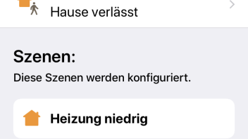

- Regel 5: "Wenn der letzte zu Hause verlässt, Heizungen KALT" (und Alarm scharf
)Das wars. Wenn ich noch für einzelne Räume anfangen wollte, manuelle Zeiten pro Woche und Wochenende zu definieren, hätte ich ganz schnell ganz viele Regeln und ein unübersichtliches System. Dabei nehme ich bewusst in Kauf, dass manche Räume um 1 Grad zu hoch geheizt werden, die an dem Tag ggf. gar nicht genutzt werden.

Das mit dem Unübersichtlichen ist richtig das stimmt, ich denke von daher wäre es besser einfach alle Räume und Thermos miteinander laufen zu lassen über "warm und kalt"
Das mit dem "Der erste bzw. nur ich" weiß ich nicht wieso das so ist, hab da nichts geändert bzw. wie könnte ich das ändern?
Das heißt die Regel mit 6:15 Uhr könnte ich komplett löschen oder?
Das mit Wochentags 4:50 Uhr soll so sein ja, weil ich mich in den anderen Räumen morgens nicht aufhalte darum nur die beiden.
so erstmal soweit.
Okay das mit dem pro Zimmer ist dann echt doof wenn ich mal nicht zu dieser Zeit zuhause sein bzw. erst kurz danach komme, das wusste ich nicht das das dann so geregelt wird, dann muss diese Regel wohl auch weichen.
kurze Frage zu deinen Regeln 1 und 2, muss das nicht heißen "wenn jemand zuhause ist" ??
Alles anzeigenJa, die 6:15 Regel kann weg.

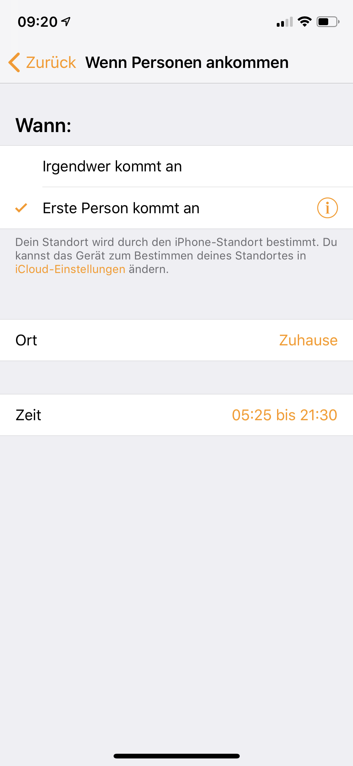

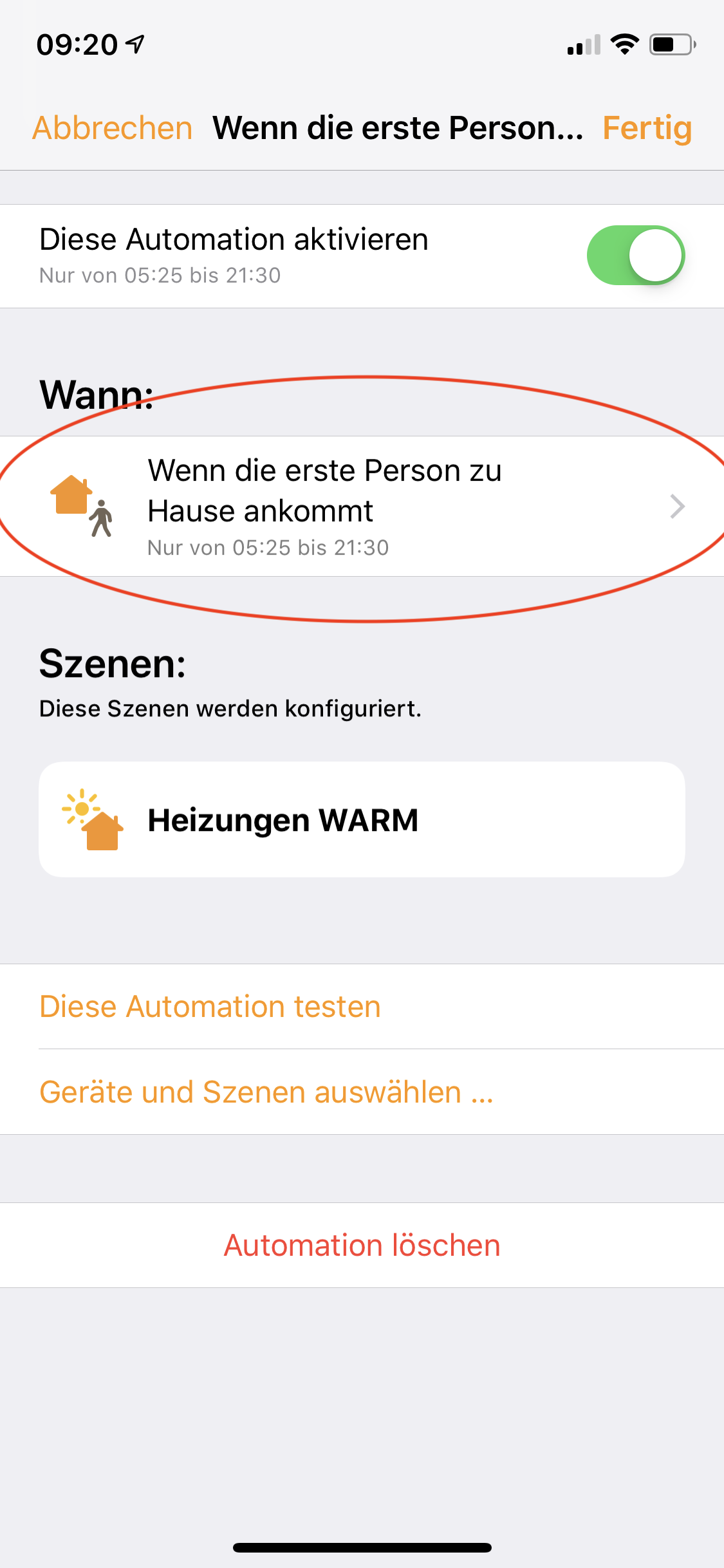

Hier mal draufklicken:
Dann kommst Du hier hin, anstatt wie bei mir "Erste Person" sollte da bei Dir "ich" stehen, oder gibt es ausschließlich "irgendwer kommt an"?
bei mir steht da
Wann:
Aktion Irgendwer kommt an
bei mir steht da
Wann:
vielleicht gibt es die Auswahl nur wenn mehr Zugriff auf das Haus haben.
Wobei ich meine schon mal gesehen zu haben das man das in Eve so einstellen kann, kann das sein?
