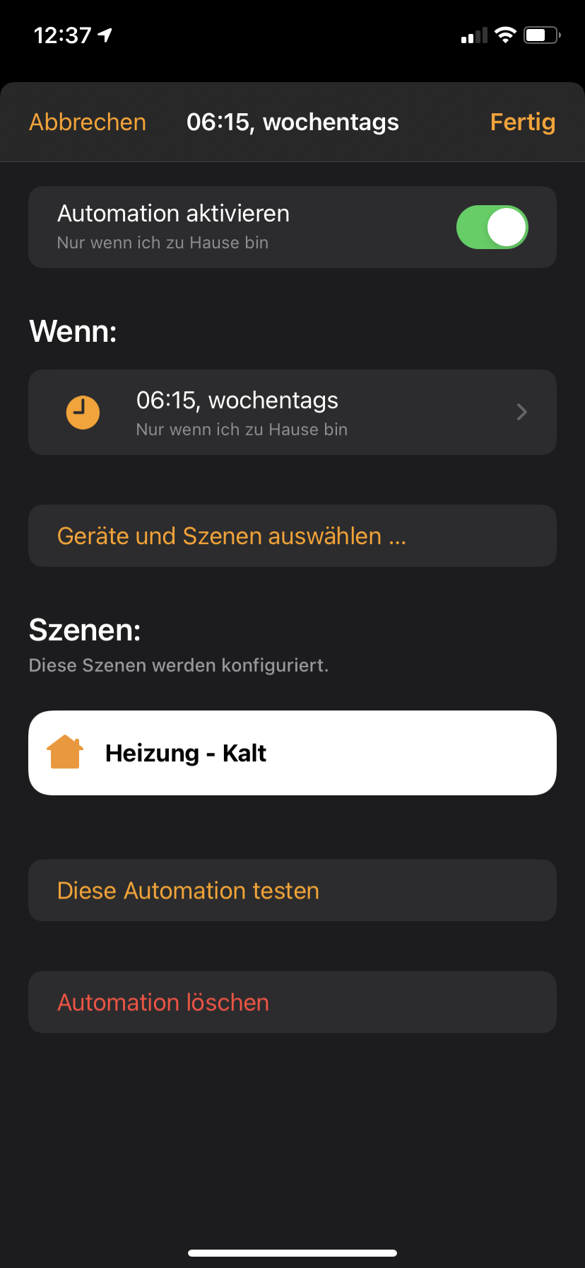

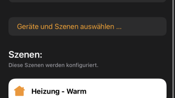

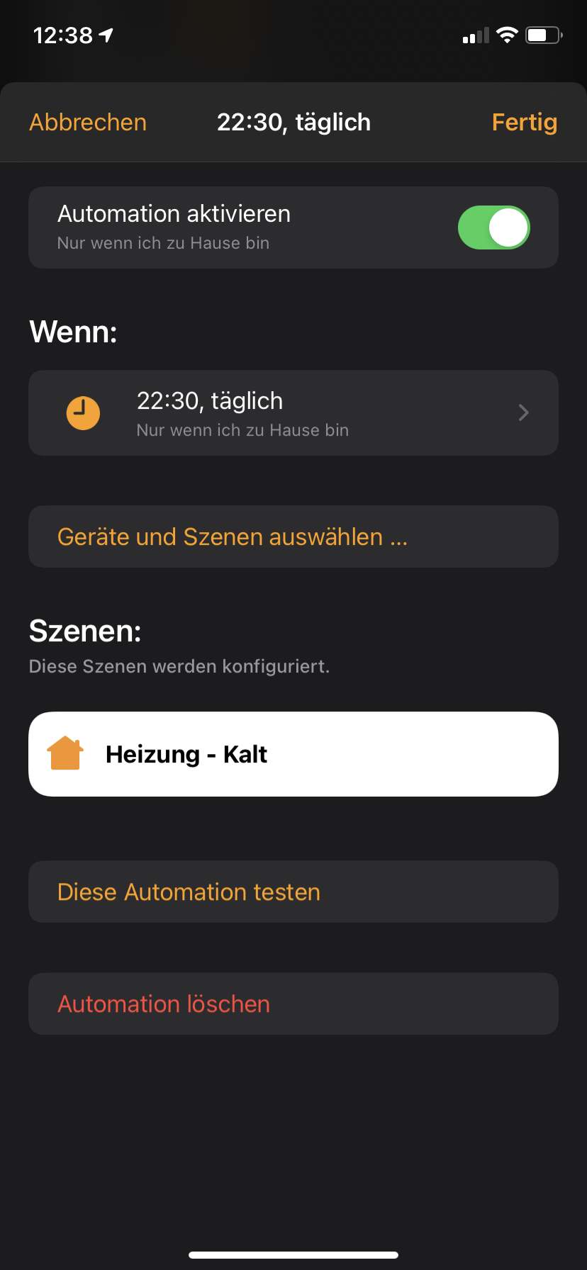

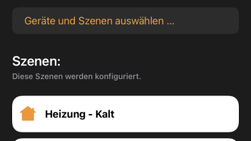

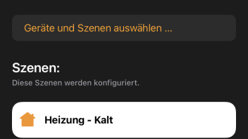

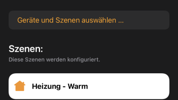

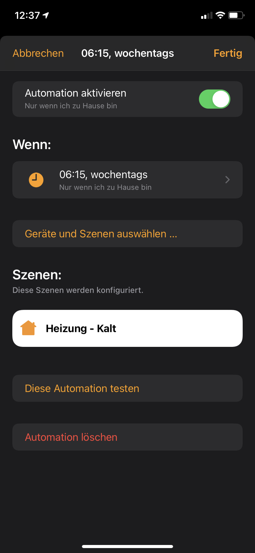

    ich bin neu in dem Forum und in der Welt der Automatisierung.
    Ich habe mich schon fleißig durch den Beitrag gelesen und habe bereits viele nützliche Tips gefunden und umsetzen können und Klinke mich hier einfach mal ein.
    Ich würde mich freuen wenn jemand mit mehr Erfahrung mal auf meine Automatisierung schauen kann, denn so zu 100% funktionieren tut es noch nicht. Vielleicht hat sich ja noch der ein oder andere Fehler eingeschlichen.
    Bei meiner Automatisierung, dass die Heizung um 22:30 Uhr „Heizung - Kalt“ einstellt ändert sich zwar der Wert auf meinem Eve Thermo, aber in der HomeKit-App bleibt dieser auf warm.
    Genau so ist das auch bei der anderen Automatisierung um 04:00 Uhr „Heizung - Warm“ und um 06:15 Uhr „Heizung - Kalt“. Die Werte auf dem Eve Thermo ändern sich, die HomeKit-App nicht.
    Das GeoFencing hingegen funktioniert einwandfrei.
    Die Automatisierungen für das Wochenende konnte ich noch nicht testen, da ich das Gerät erst seit wenigen Tagen habe.
    Modus ist bei allen Szenen „AN“ und Zeitplan in der Eve-App „AUS“
    Über eure Hilfe und Unterstützung würde ich mich freuen!
    Liebe Grüße
    MrHappy :)
  • Der Eve Support hat mir folgendes geschrieben:
    Eve und alle anderen HomeKit-Anwendungen von Drittanbietern (Home.app ist die einzige privilegierte) sind nur Clients, die das HomeKit-Framework und seine (öffentlichen) Funktionen verwenden. Regeln sind nichts, was in Eve "läuft", Eve ist nur die Benutzeroberfläche, um Regeln einzurichten und an HomeKit zu übergeben. Regeln werden durch einen Daemon-Prozess auf iOS/tvOS ausgeführt, der sich weit außerhalb unserer Reichweite befindet.
    Das HomeKit-Framework meldet änderungen, die bekommen beide Apps nur scheint die App Home hier zu hinken. Daran können wir leider nichts ändern.
