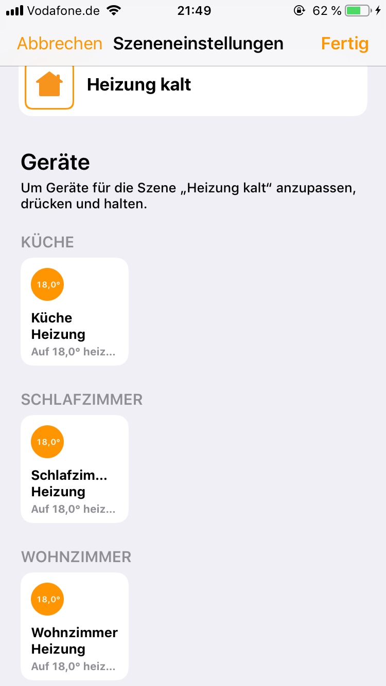

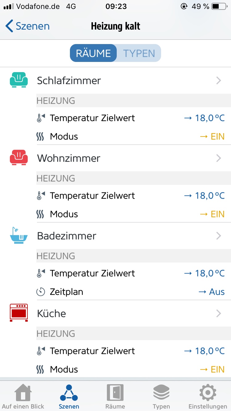

    - Leg in Home eine Szene an "Heizungen warm" in der Du dann alle Thermos auf "Modus an" und (z. B.) "Temperatur 21 Grad" stellst.
    - Leg in Home eine zweite Szene an "Heizungen kalt" in der Du dann alle Thermos auf "Modus an" und (z. B.) "Temperatur 17 Grad" stellst.

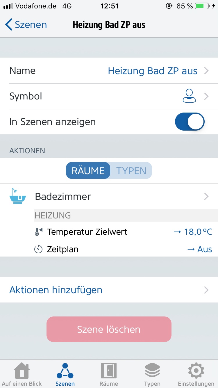

    - Leg in Eve eine Szene an "Heizungen warm". In Eve kannst Du nun die Szenen feiner justieren als in Home. Stell den Modus auf "ein" und auch den Zeitplan auf "ein". Die Temperatur definierst Du bitte gar nicht.
    - Leg in Eve eine zweite Szene an "Heizungen kalt" an. Auch hier den Modus auf "ein", den Zeitplan aber auf "aus" und die Temperatur auf (z. B.) "17 Grad".

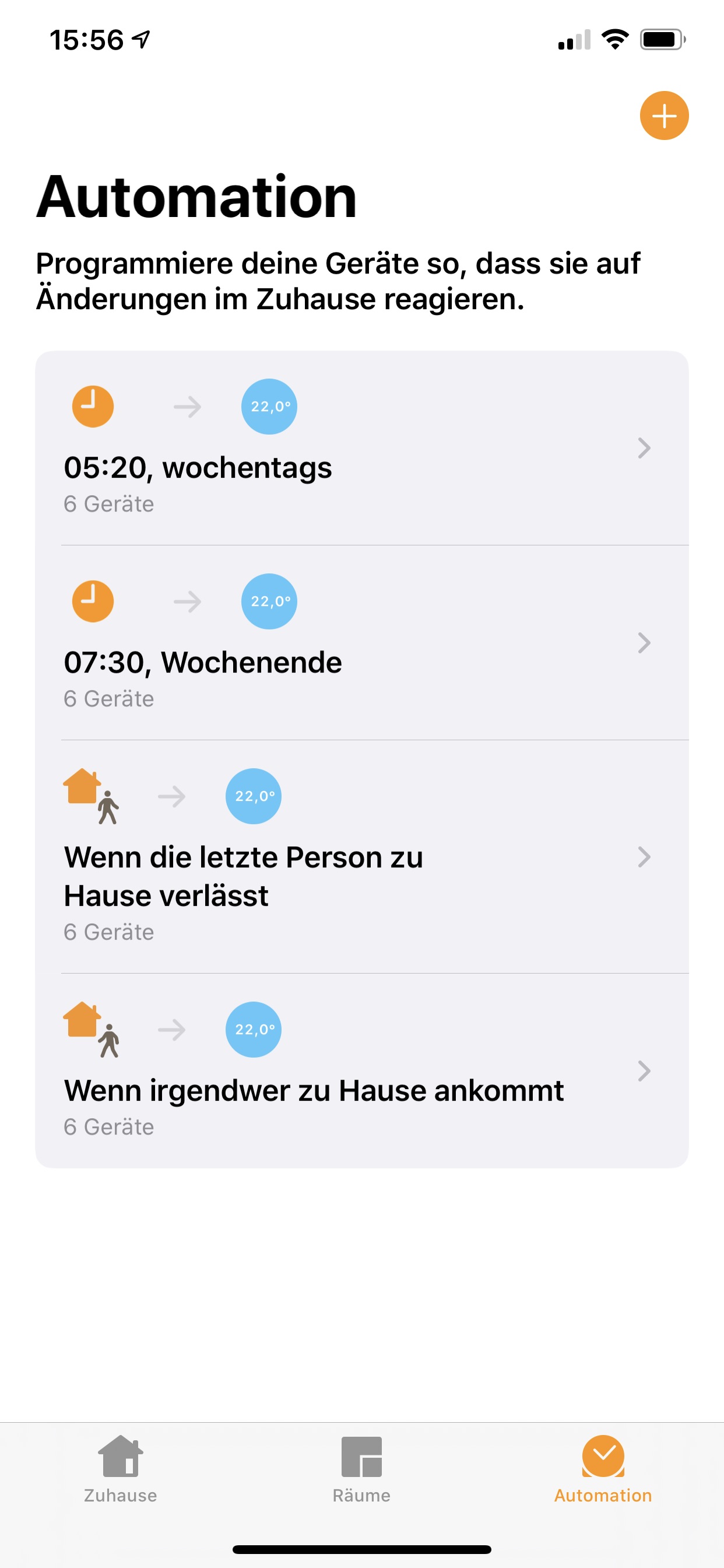

    Parallel lege ich Automationen an das:
    Abends

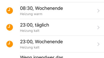

    => um 23:00 Uhr alle Heizungen auf "Szene Heizung kalt" gehen.
    Morgens
    => alle Heizungen um 04:50 Uhr (bzw. nur die für die Räume die benötigt werden Bad, Küche und nur an Wochentagen) auf "Szene Heizung warm" gehen
    und hinterlege jeweils "nur wenn ich zuhause bin" , das würde dann heißen solange ich mich morgens in den besagten Räumen aufhalte wird geheizt und sobald ich die Wohnung verlasse, aktiviert sich die Szene "Heizung kalt".
    Wäre das soweit korrekt?

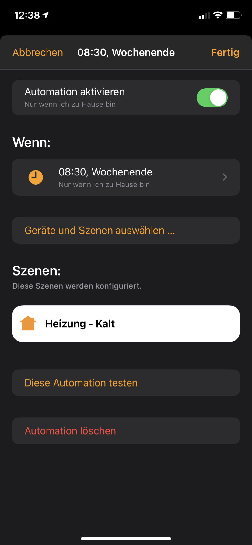

    Für das Wochenende würde ich dann eine Automation anlegen die besagt:
    => alle Heizungen um 8:30 Uhr auf 22° und nur "wenn ich zuhause bin"
    sobald ich dann am Wochenende die Wohnung verlasse, würde sich die Szene "Heizung kalt" aktivieren. Richtig?

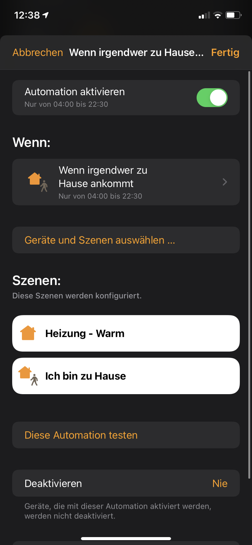

    Wie verhält sich das wenn ich wie oben aufgeführt nach 23:00 Uhr nach Hause komme, dann würde sich die Szene " zu Hause ankommen Heizung warm" aktivieren oder?

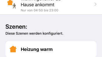

    => Guter Hinweis, hatte ich vergessen: "Wenn der erste nach Hause kommt schalte Heizungen warm, aber nur zwischen 4:50 und 23:00." (das kannst Du in Home als Bedingung setzen)

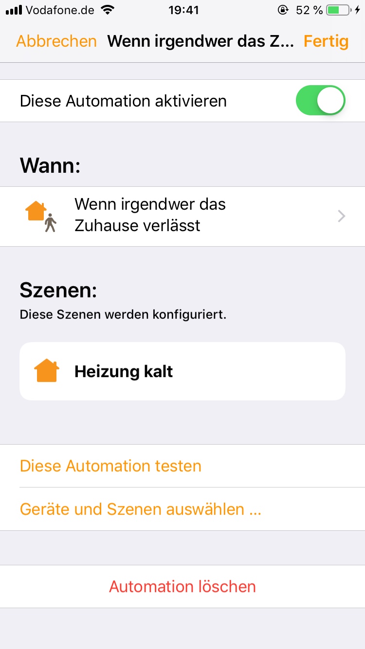

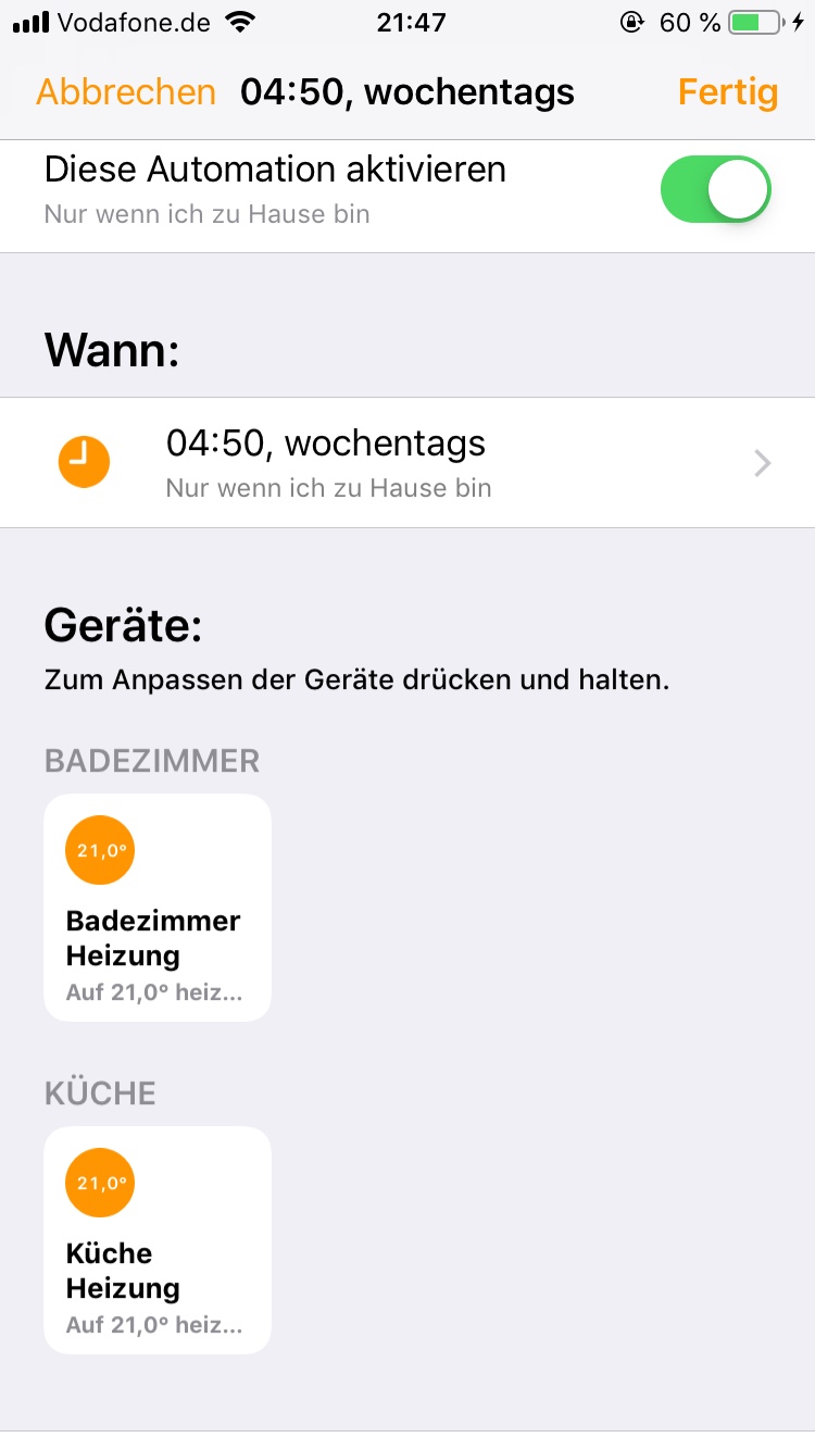

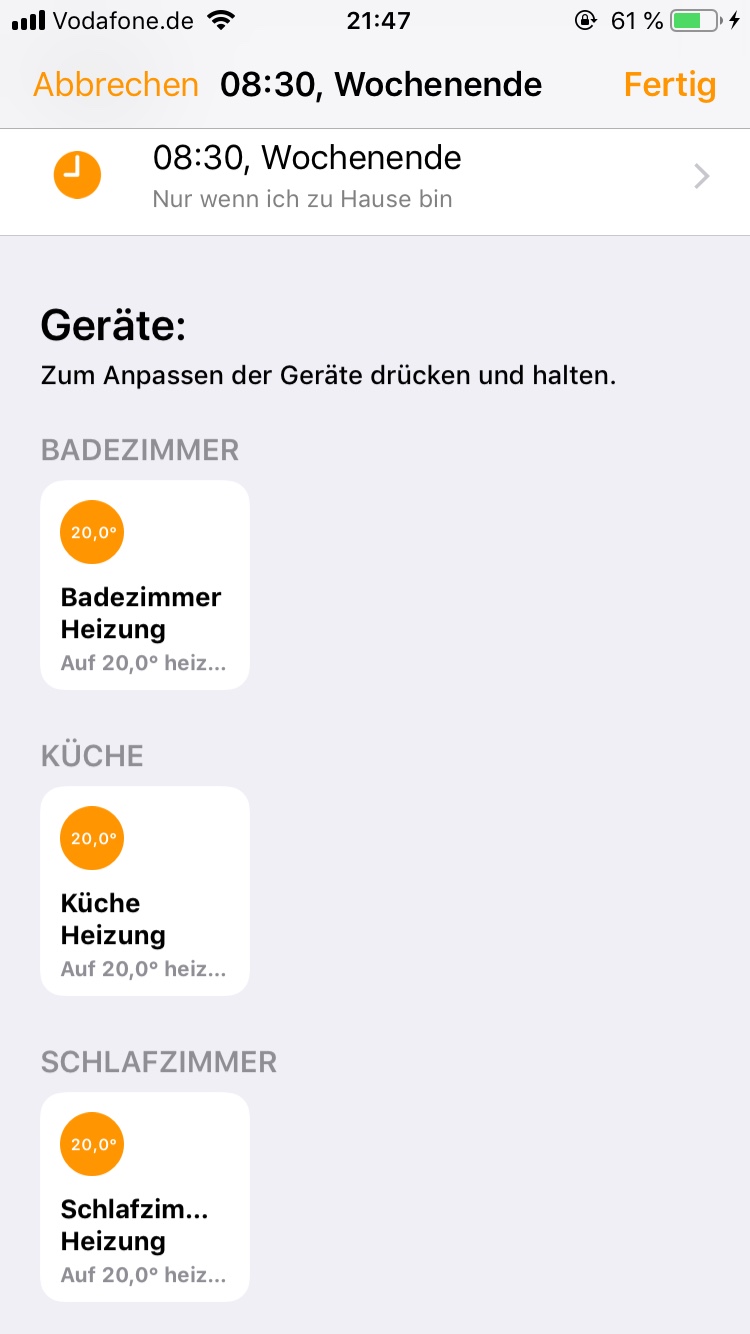

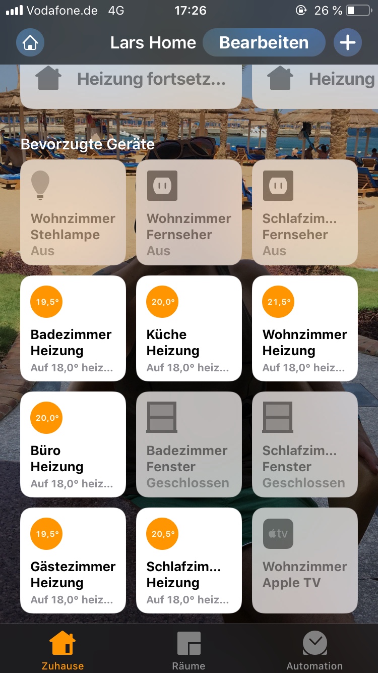

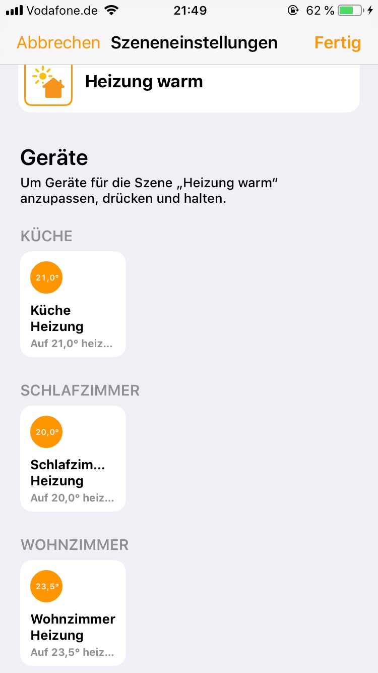

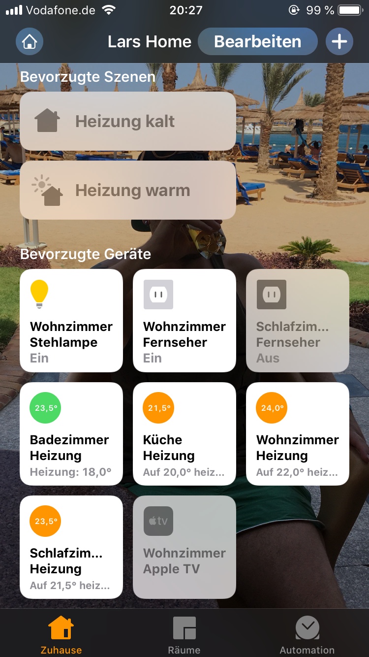

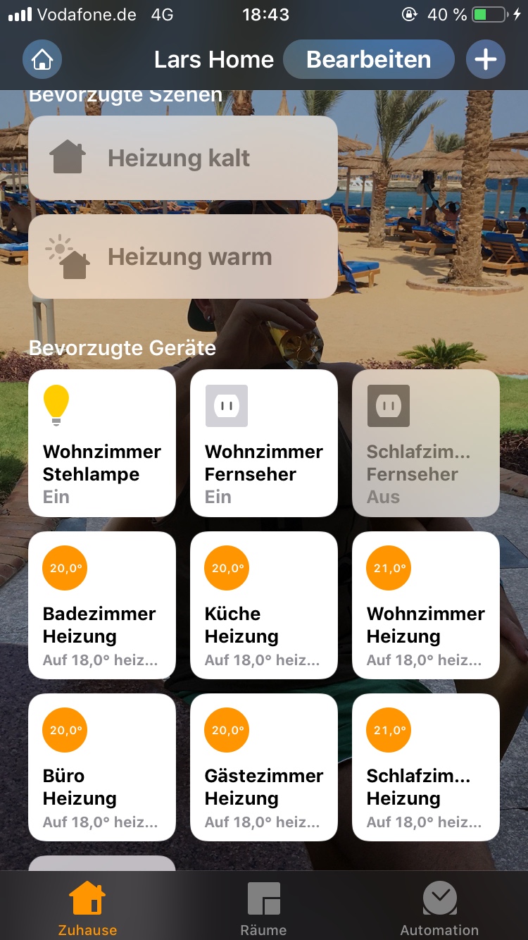

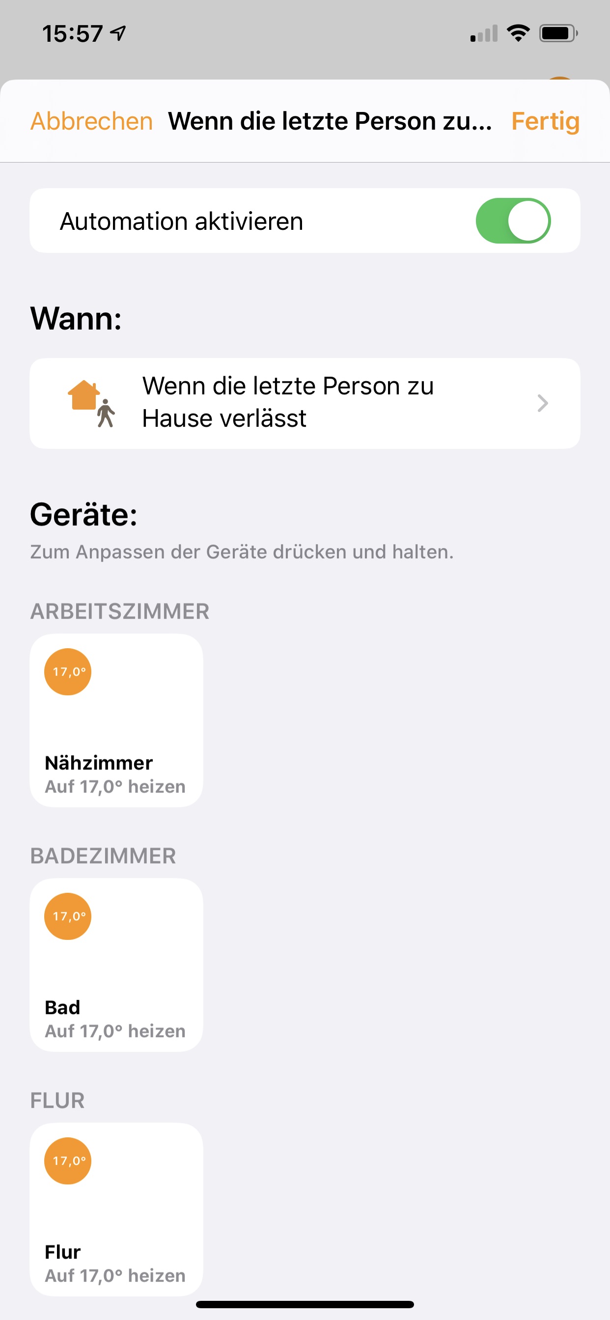

  • Bin grade dran alles neu anzulegen ist gar nicht so einfach wie gedacht.
    Gibt es eine Möglichkeit wie du dir das anschauen kannst was ich da zusammen bastel?

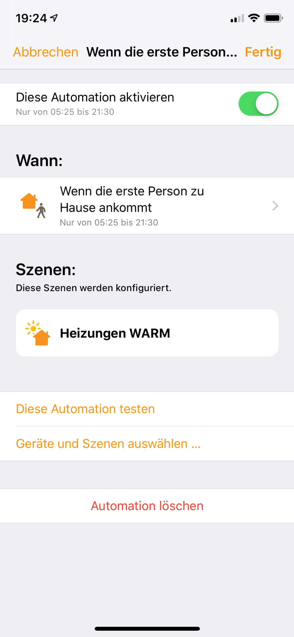

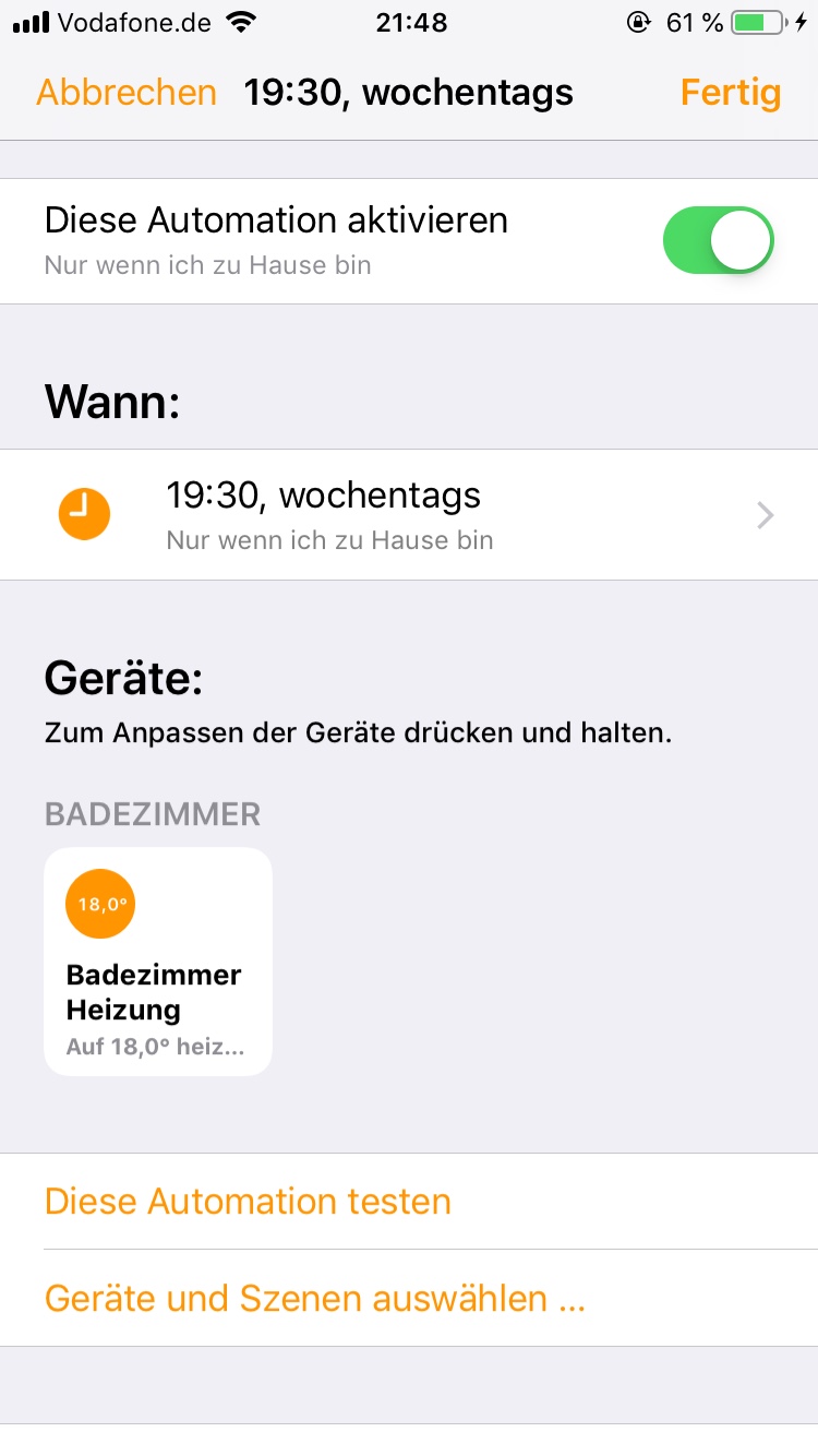

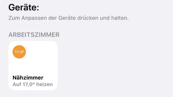

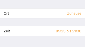

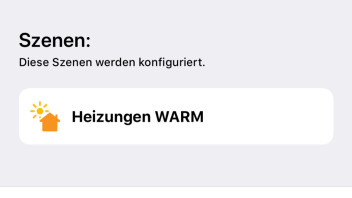

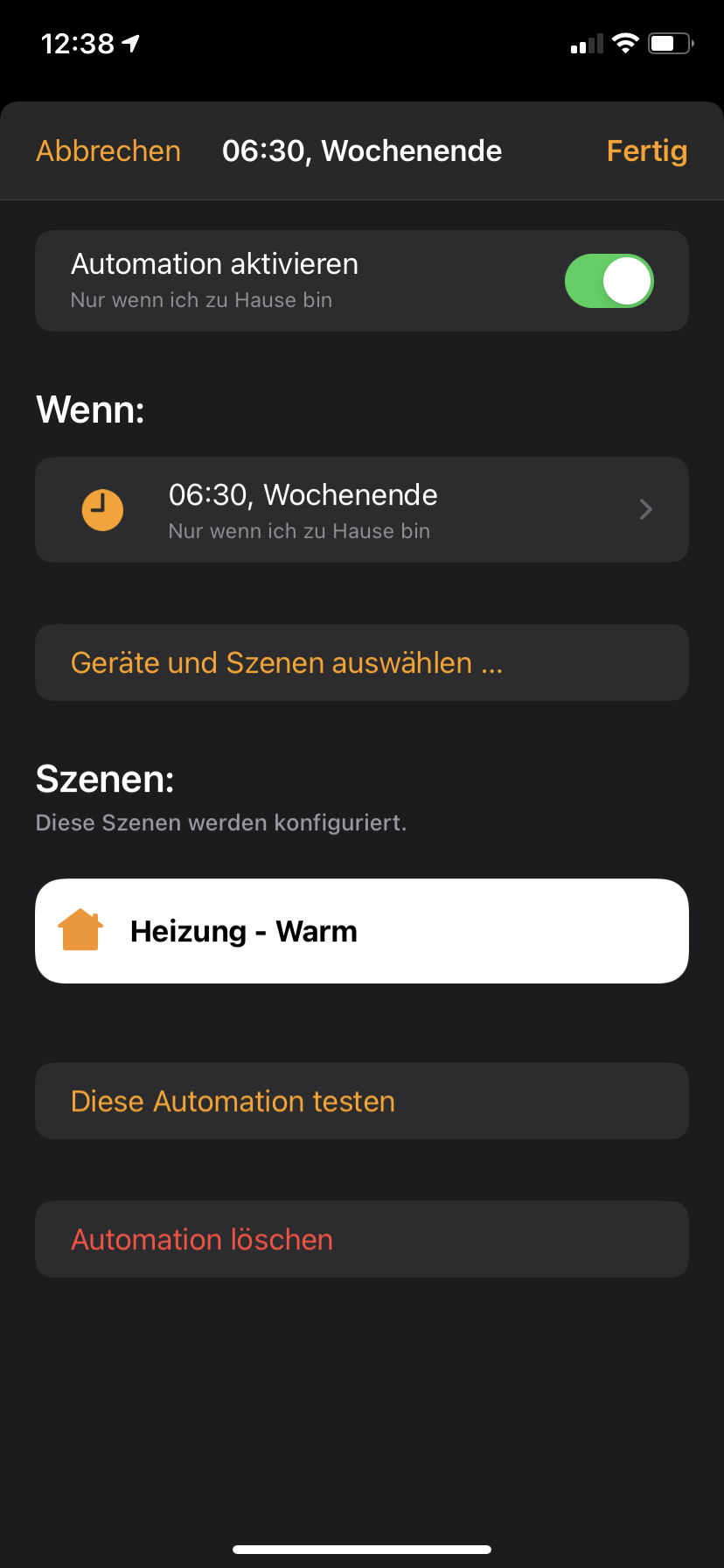

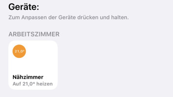

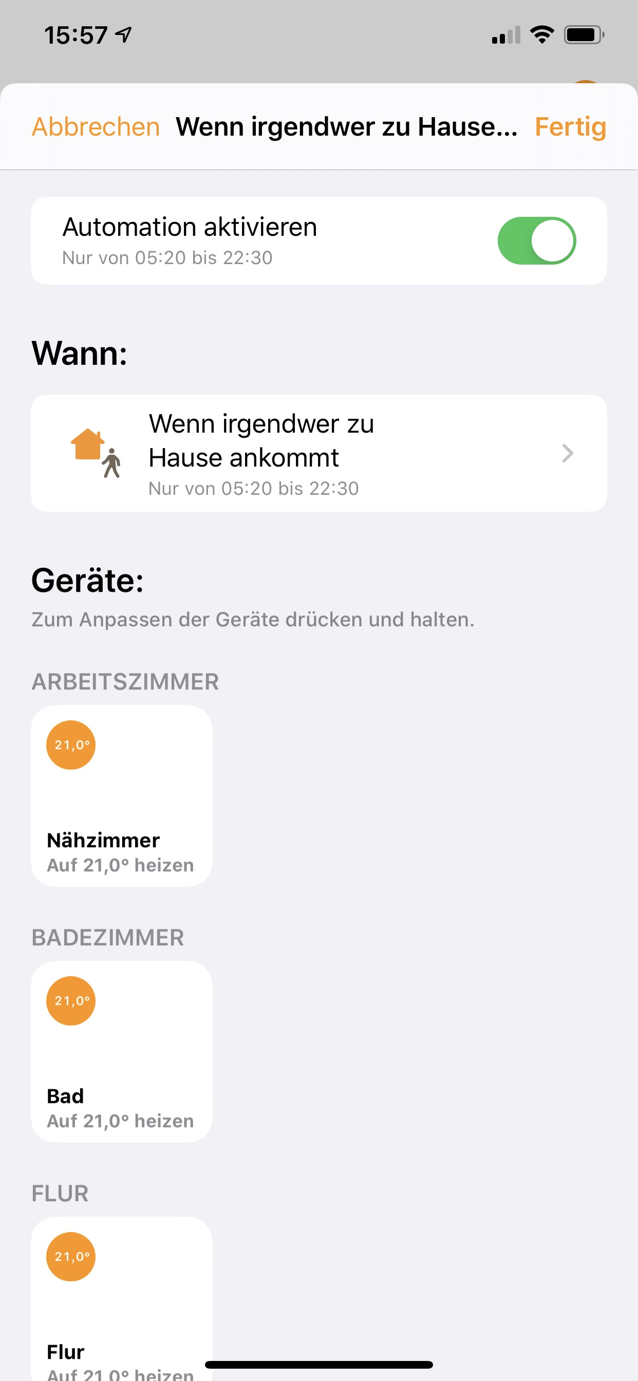

  • So das wäre die Szene wenn ich zuhause ankomme.

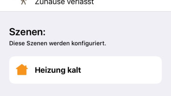

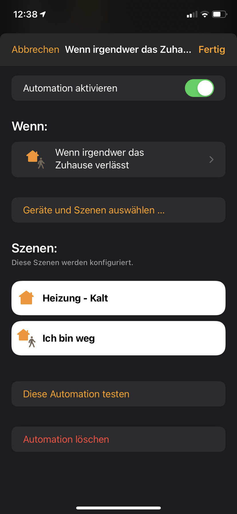

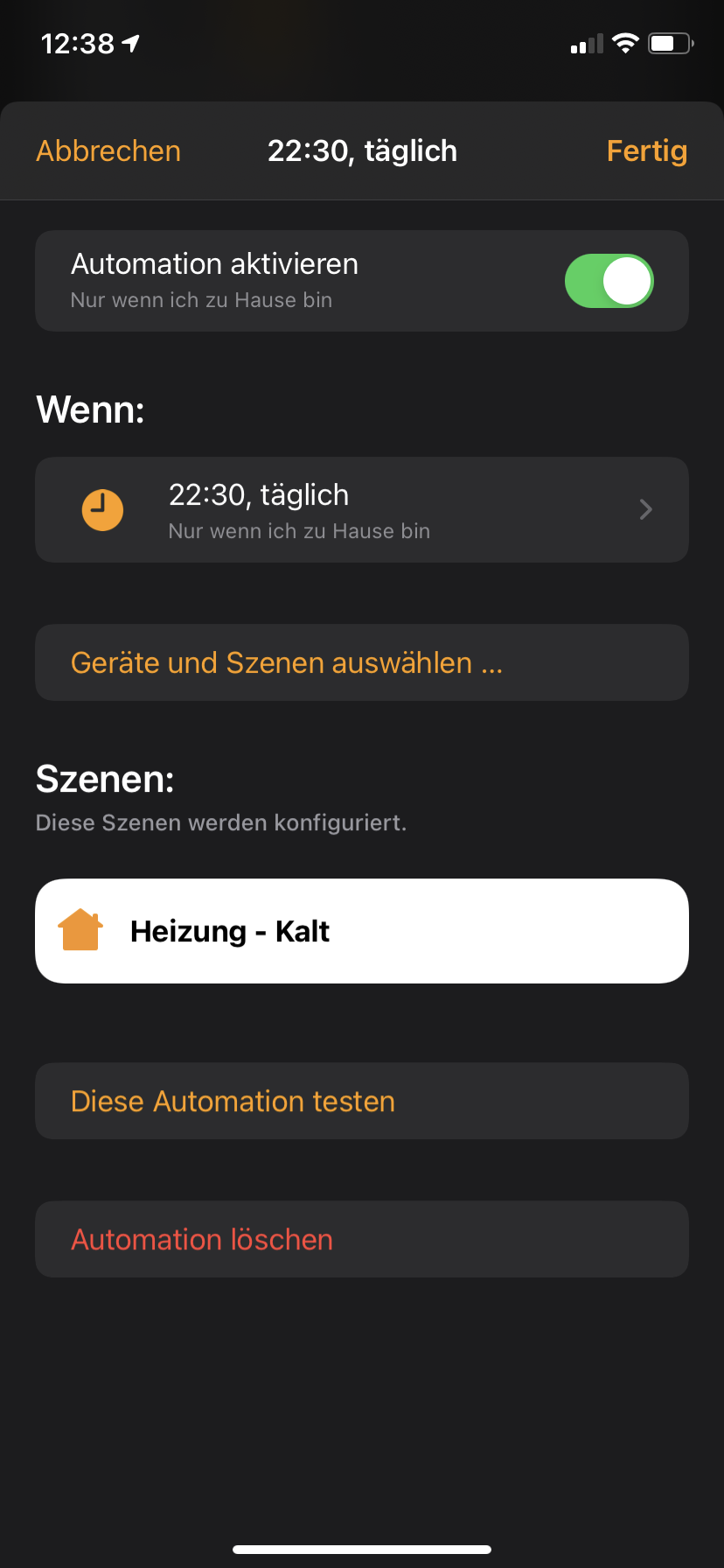

  • Muss beim verlassen auch eine Uhrzeit drin sein?

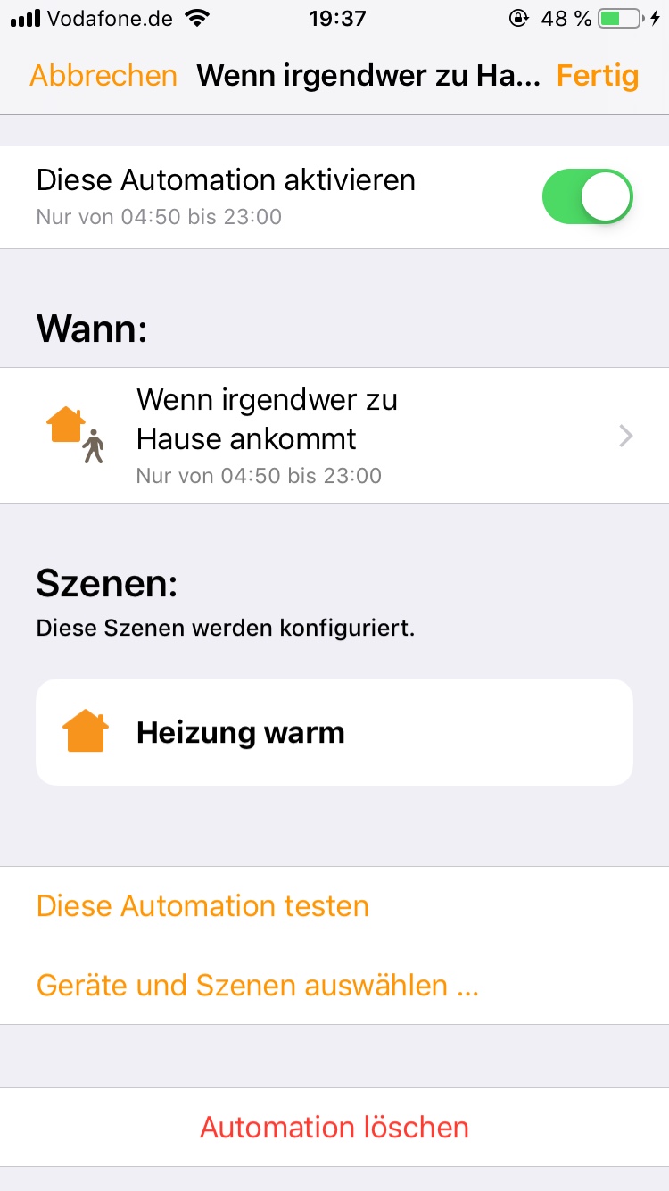

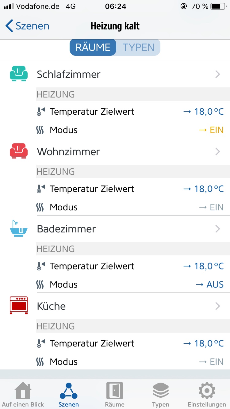

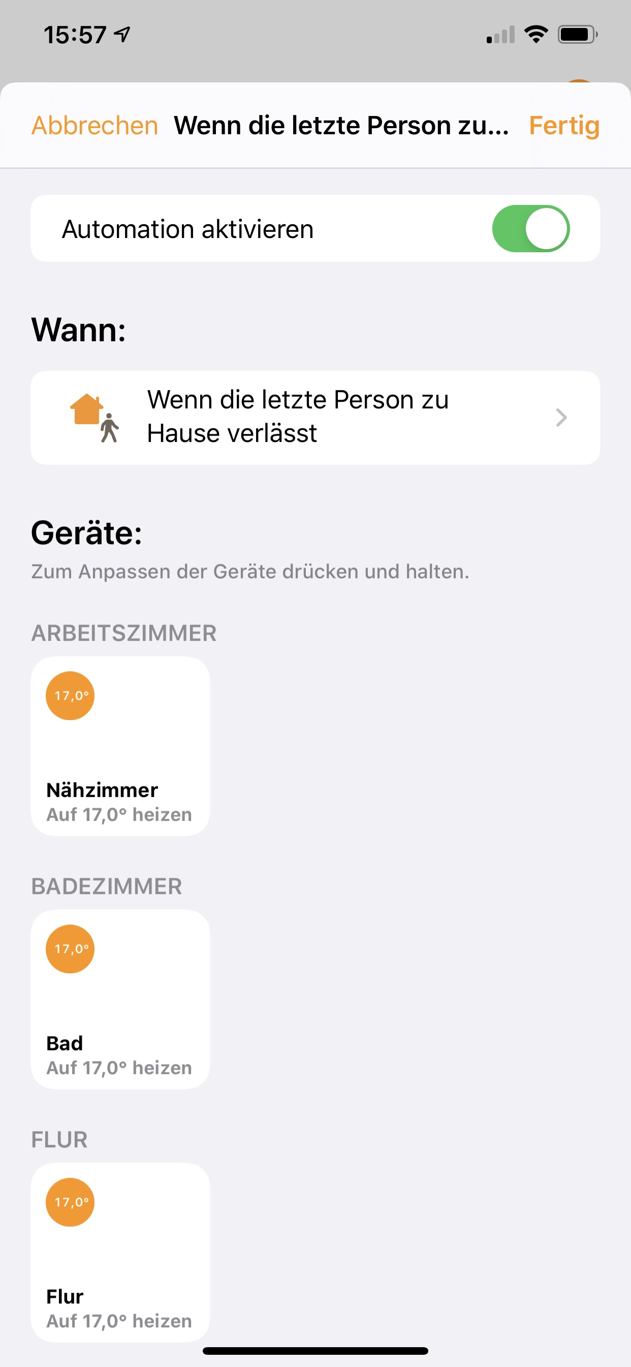

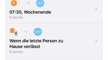

  • Das wäre für zuhause verlassen
  • Okay ja genau beim gehen soll es immer runter regeln
  • Hallo Lars83
    der Thermo-Gott HSV-Steph hat Dir ja schon alles erklärt.
    Glückwunsch zu Deinen ersten Szenen und Automationen, sehen gut aus. Viel Spass mit Deiner neuen Heizungssteuerung.
    Solange Du alleine für das Geofencing relevant bist, ist alles gut so. Wenn deine Freundin mal ein iPhone besitzen sollte und ebenfalls eingebunden wird, dann solltest Du die Automation beim Verlassen auf "die letzte Person verlässt das Haus" ändern. Ansonsten gehst Du mit Deinen Kumpels einen trinken, deine Freundin sitzt auf dem Sofa und die Bude wird kalt.
    Gruß Junior

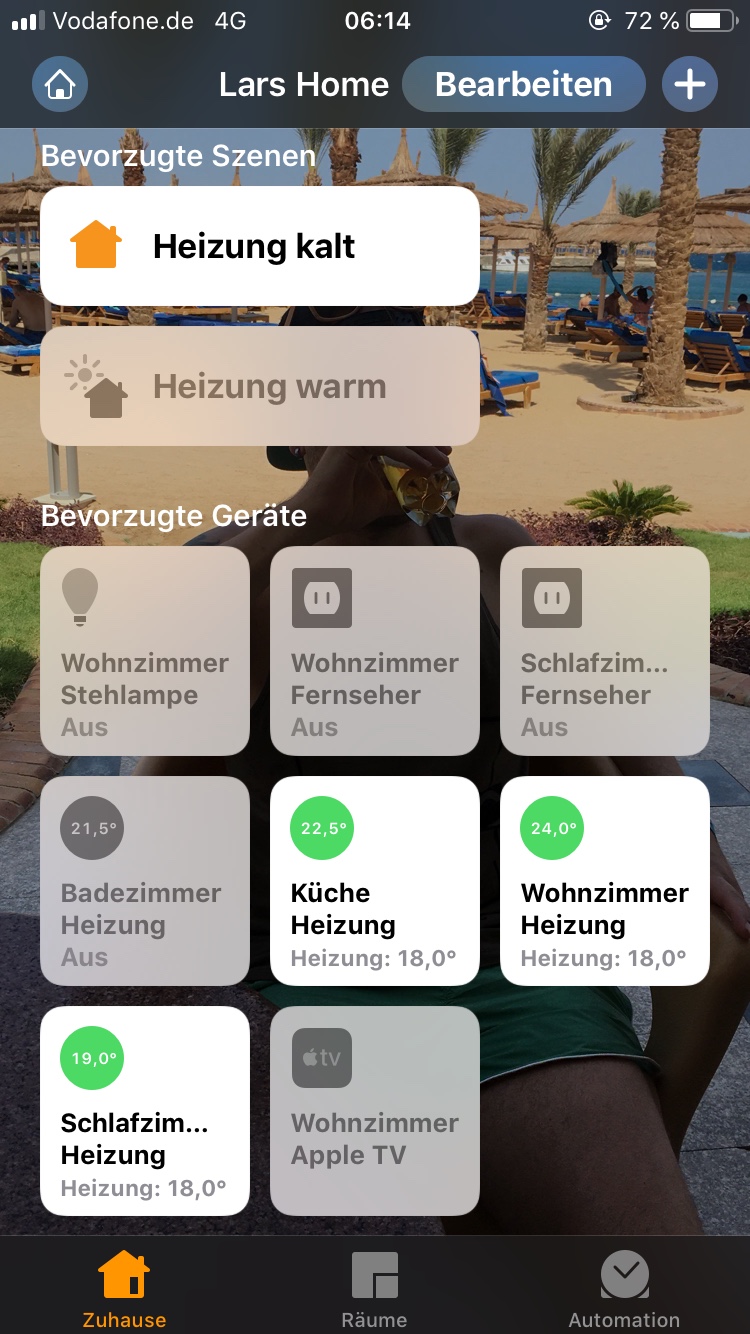

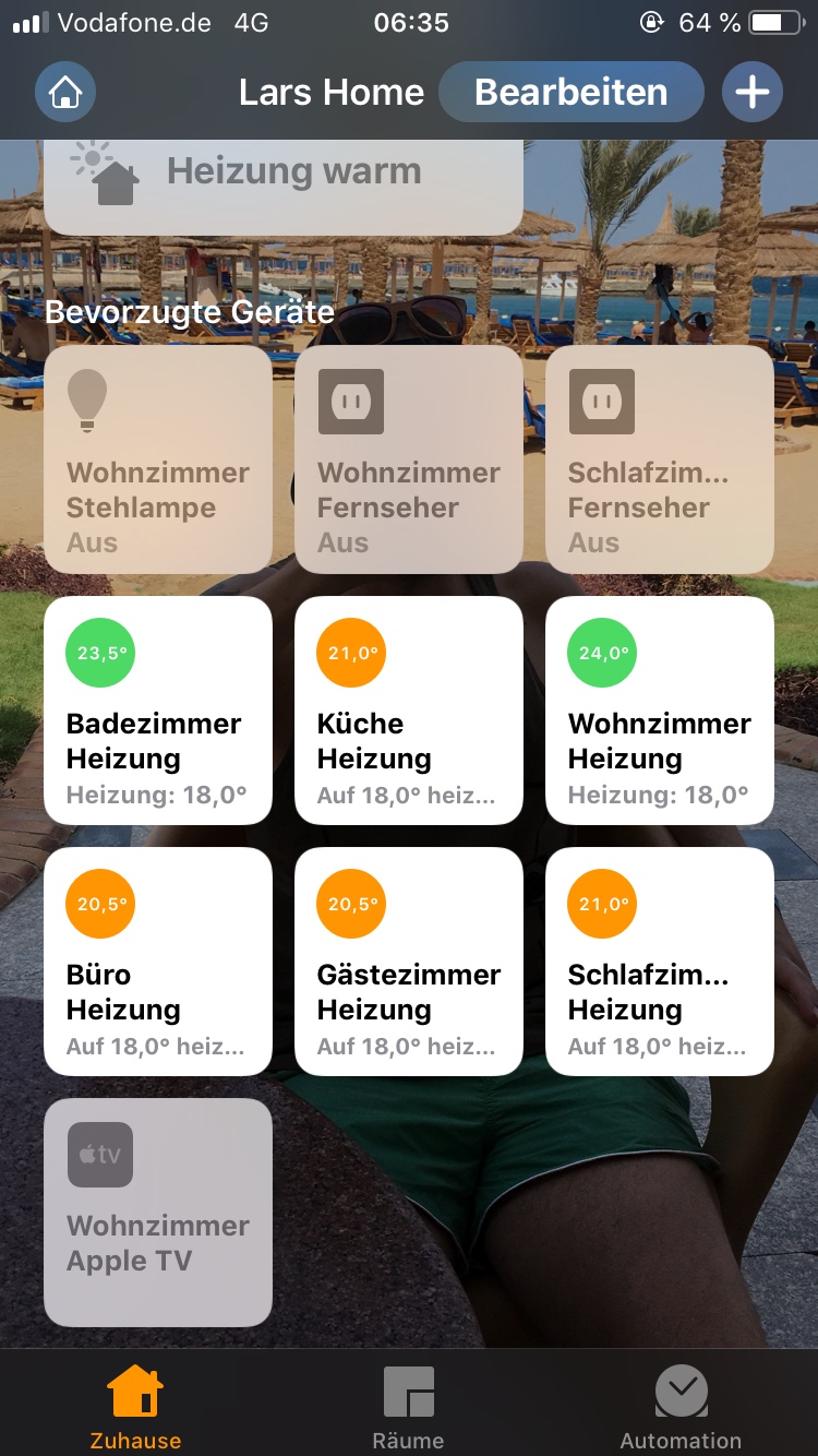

  • Könnte ich dir kurz Zugriff auf mein Home geben und du kannst dir alles anschauen was ich angelegt hab?
    Oder soll ich von allem Screenshots schicken?
  • Hi Danke für die Teilnahme und die Antwort
    Würde gerne wissen ob die anderen Anlagen auch richtig sind, kannst du dir das eventuell anschauen?
  • Lieber Screenshots, mein System läuft seit ein paar Tagen sehr stabil und ich hab etwas Angst, mir dass durch einen zweiten Home Zugriff zu versauen ?. Mach auch mal Screenshots von den Beiden Szenen. Um wieviel Thermos in wieviel Räumen geht es eigentlich?
