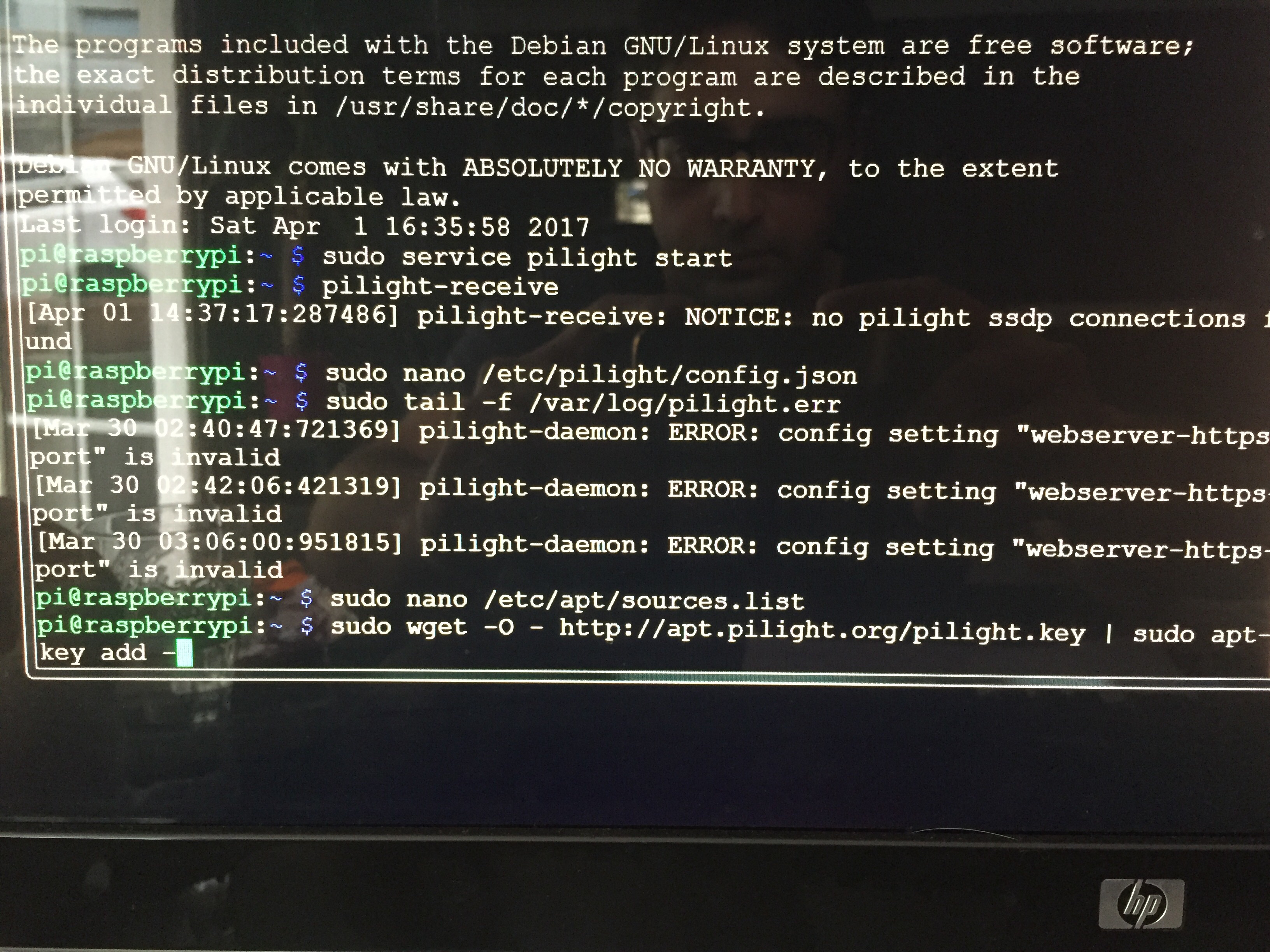

du kannst mit "sudo apt-get purge pilight" das paket mal löschen
jetzt sollte in /etc/pilight/config.json weg sein.
reboot
und dann mit neu installieren
auf Fehlermeldung achten!!
jetzt sollte /etc/pilight/config.json da sein , mal ansehen
und nun sudo service start...
und in /var/log/pilight.err sehen

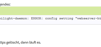

es hat geklapptIch habe das gemacht, was du gesagt hast det.
Also gelöscht, reboot, neuinstalliert, https gelöscht und dann gestartet.
Echt cool. Ich weiß zwar nicht, wo der Fehler war, aber es läuft.
