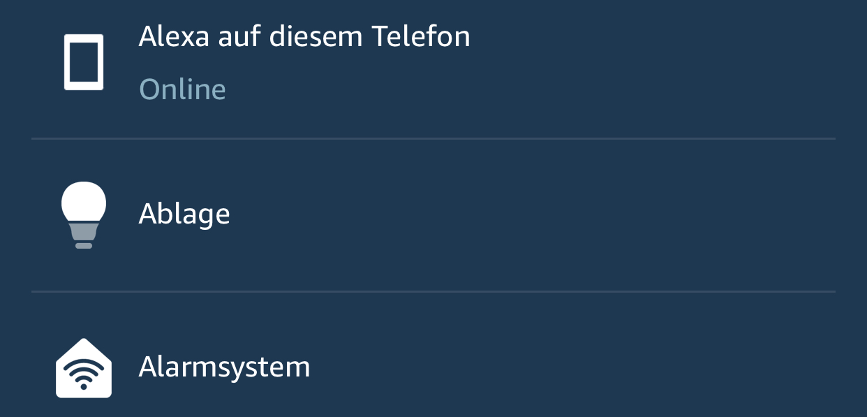

Wird die Alarmanlage in der Alexa-App angezeigt?
Hallo z-smoker
Ja
Okay - ist schon mal gut.

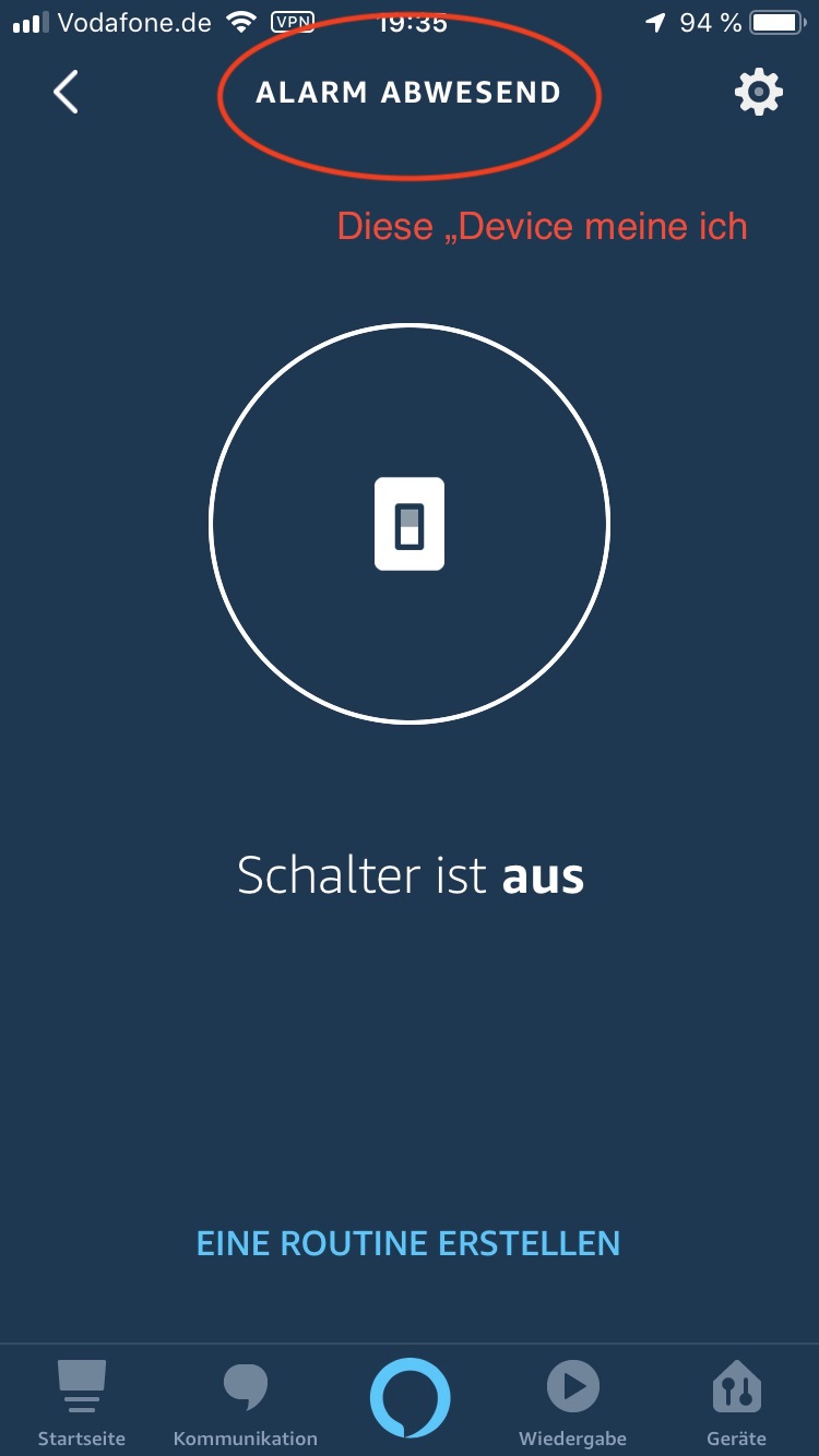

Die Anlage kann dann auch über die Alexa-App aktiviert/deaktiviert werden!? Mach bitte mal ein Bild davon.

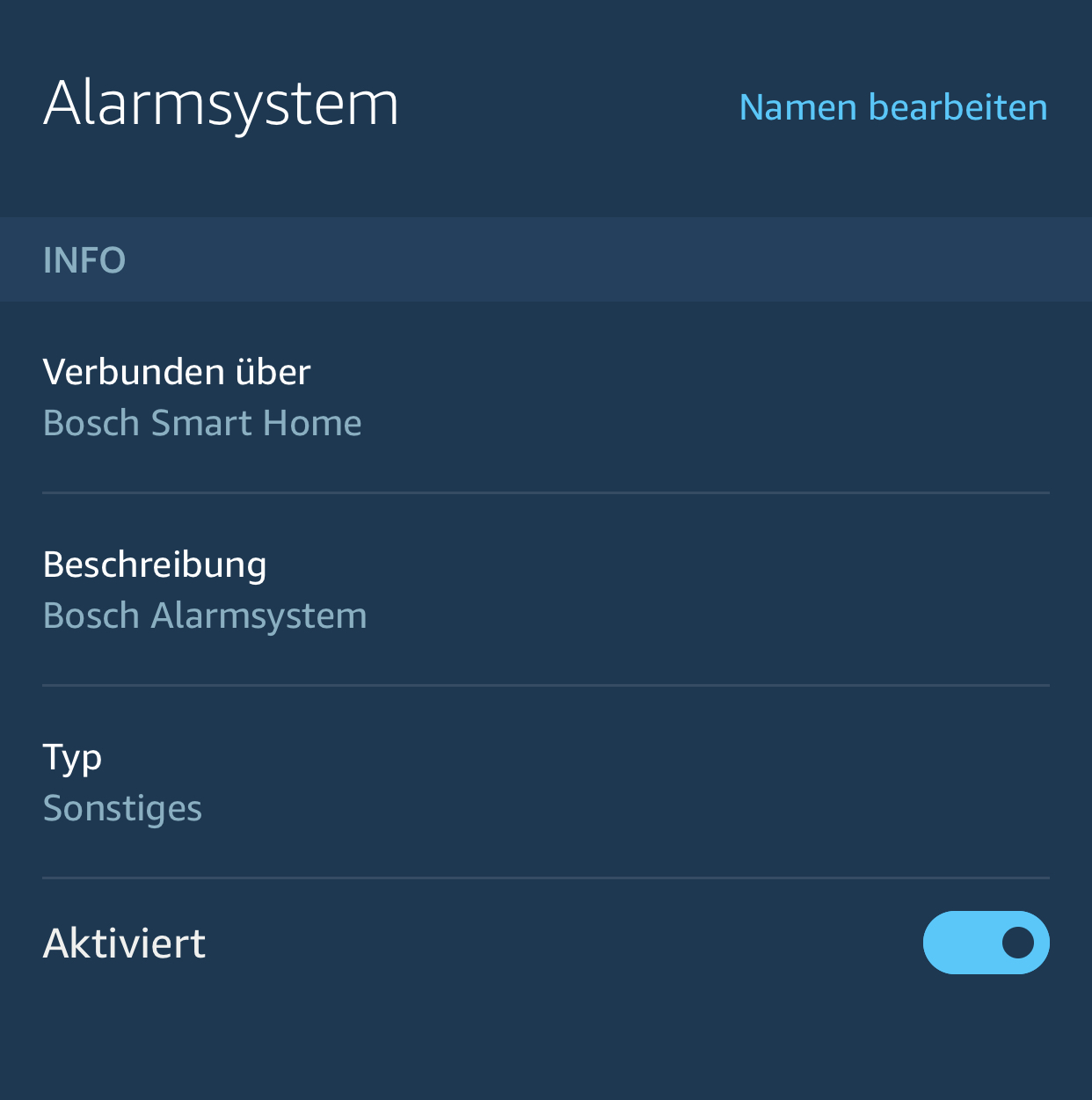

Nein

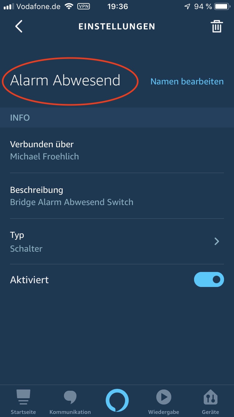

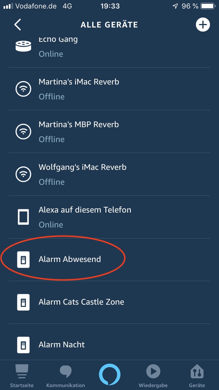

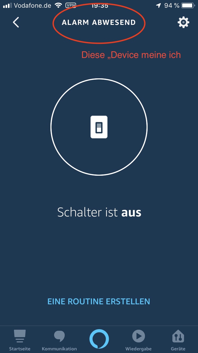

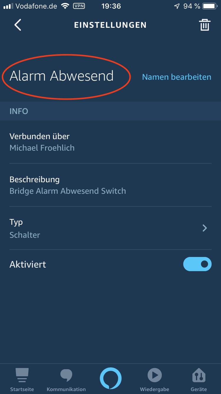

Das hier von dir reingestellte Bild (#9) musst du ja in der Alexa-App über "Geräte" und einem "Device" geöffnet haben. Bei dir steht als Typ: "Sonstiges".
Dieses "Device" würde ich gern sehen. Als Beispiel mal 3 Fotos von mir.
1. Auswahl in der App
2. Das von mir gemeinte Device
3. Das Definitionsfenster (wie von dir)
Ich klicke nur auf das Gerät „Alarmsystem“ und es erschien direkt das Bild 9
Kann also NUR per Sprachbefehl gesteuert werden?
Wenn dem so ist - bin ich raus. Mit "text-to-speech" hab ich keinen Plan.
