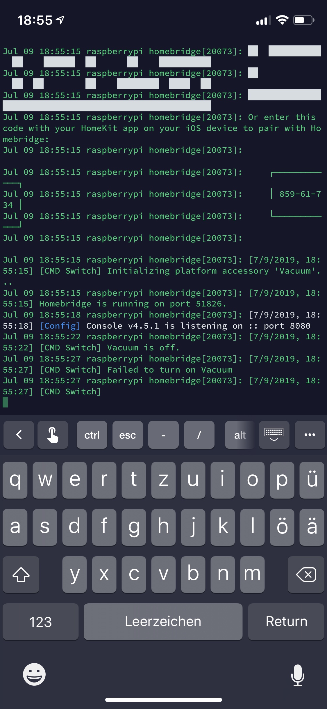

    Wenn ich den Befehl jedoch über einen CMD Switch ausführen möchte, passiert entweder gar nichts oder das log sagt failed to turn on switch.

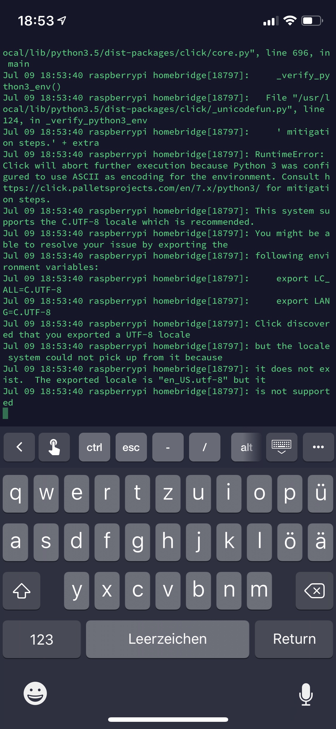

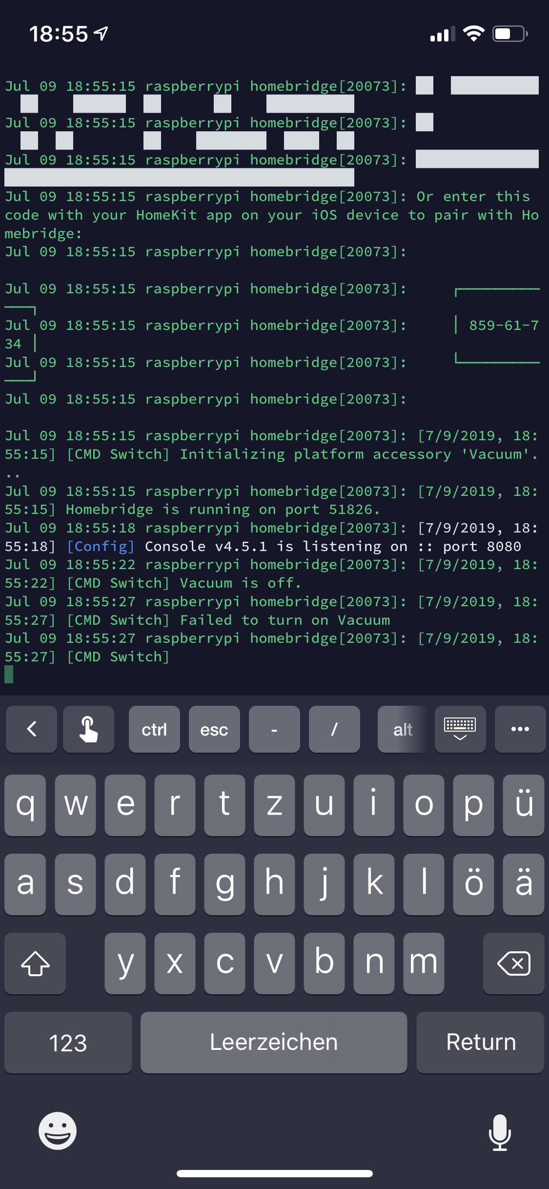

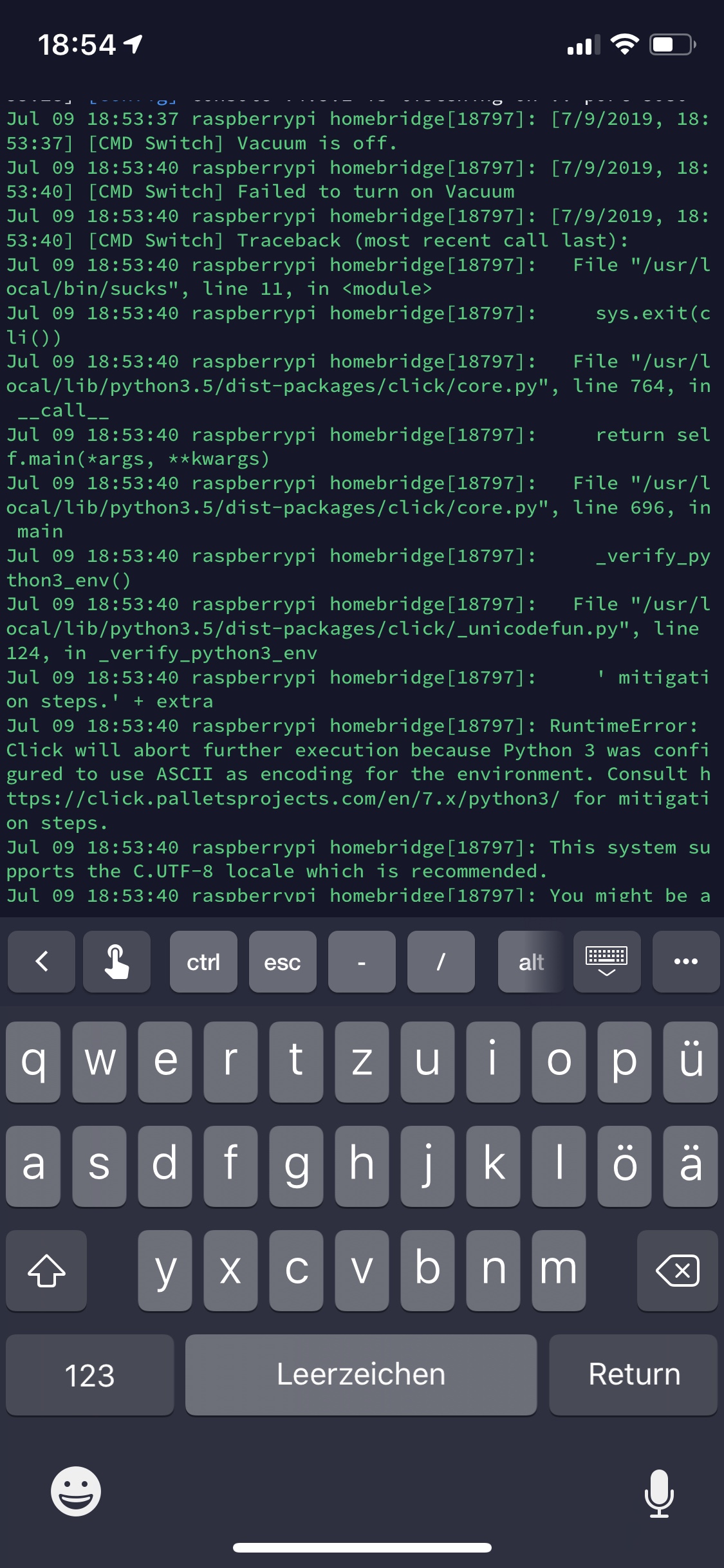

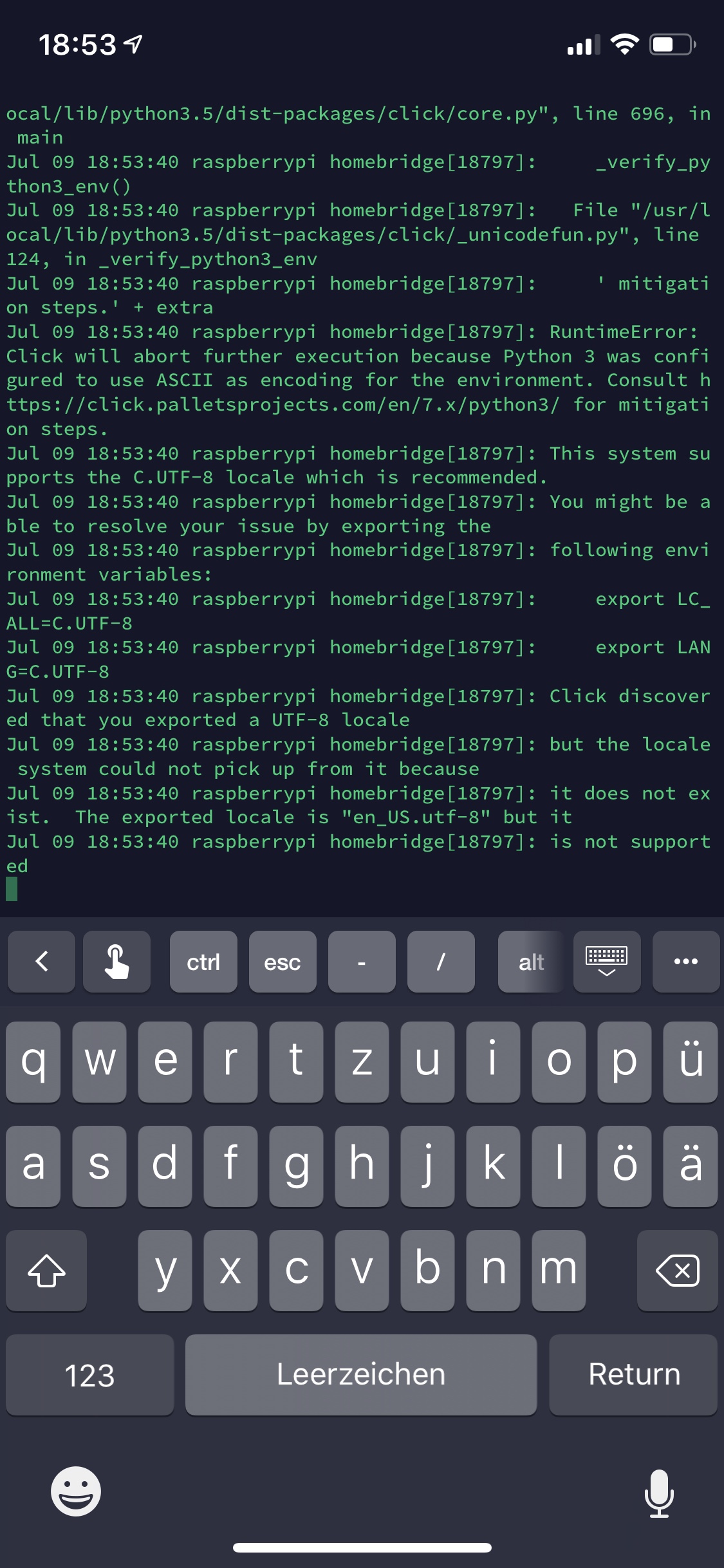

    Das hatte ich auch schon mal als Versuch aber da bekomm ich auch nur Fehler. Hab’s gerade nochmal probiert. Die ersten beiden Bilder zeigen das Log mit deinem Vorschlag und das dritte das ganze wenn ich von en_US auf en_GB wechsle und ist im Endeffekt auch der Fehler, den ich die ganze Zeit habe

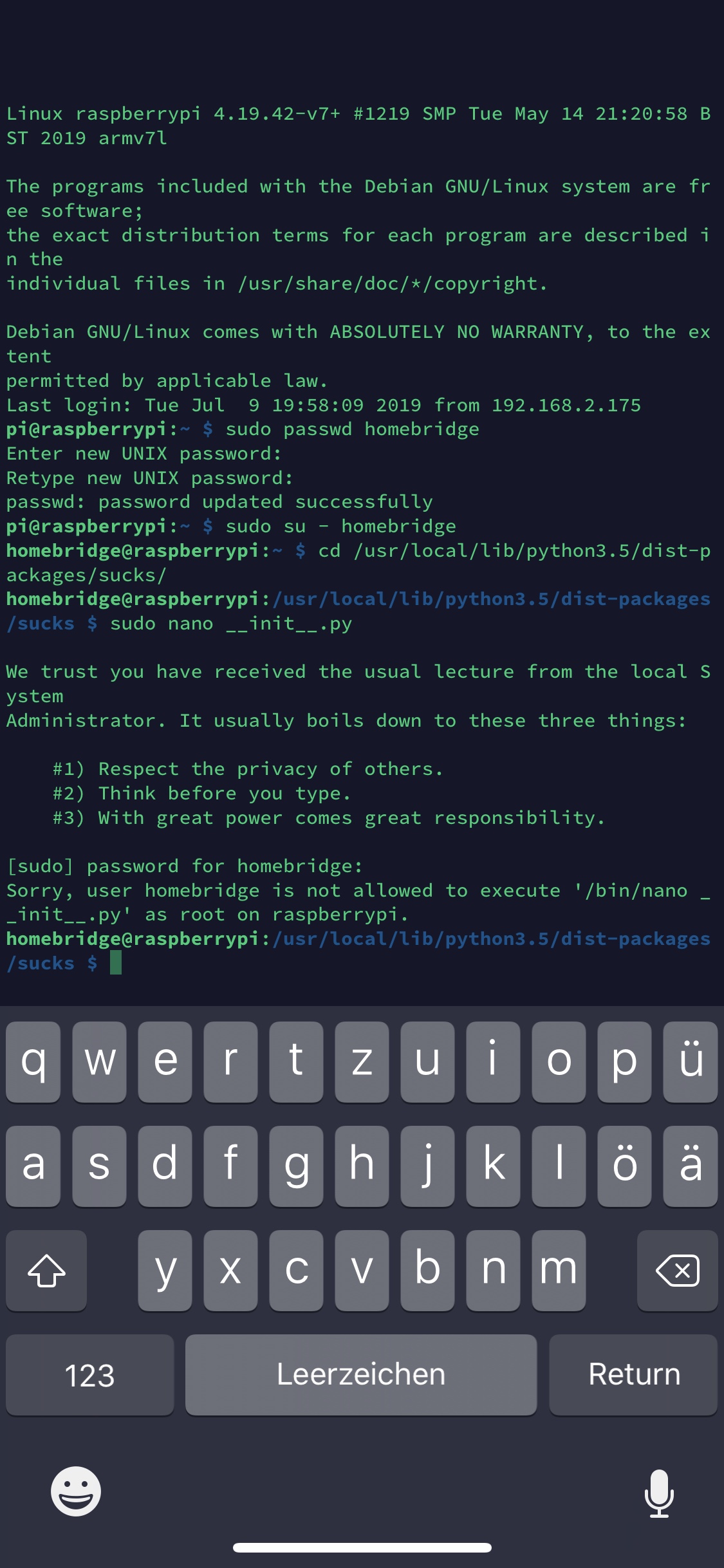

  • Läuft deine Homebridge unter dem User homebridge? Funktioniert das auf der Shell, wenn du deine Befehle als User homebridge aufrufst?
    sudo su - homebridge
    sucks clean 120
    exit
    Ist sucks ein Shellscript? Vielleicht solltest du dort eintragen:
    export LC_ALL=en_US.utf-8 && export LANG=en_US.utf-8
    Stefan

  • Kohle_81   sschuste und Sebbo187 vielen Dank ihr seid die besten😬😬 ich Kasper damit schon seit zwei Wochen rum wegen so einer Lappalie und niemand konnte helfen. Ich musste lediglich Homebridge alle Root rechte geben, meine beiden Dateien wieder ändern, mich mit Homebridge bei sucks einloggen und jetzt läuft der Hobel direkt per Homeapp einfach geil👌🏼😍😍
