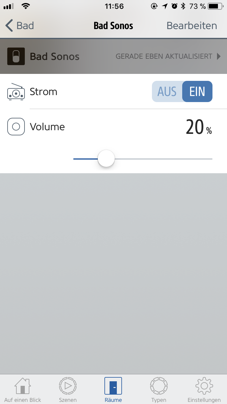

Sagt mal sollte man die Lautstärke über Siri nicht steuern können vom Sonos?
In eve wird ja der Regler angezeigt.
Aber ich kann Siri Mit keinem Befehl dazu bewegen es zu tun. Den Regler in automationen einbinden geht wiederum.
könnte funktionieren wenn das Airplay 2 update für Sonos 2018 erscheint
Es gibt ja diesen fork vom Sonos Plugin wo der Sonos dann einen Lichtschalter emuliert. Aber das ist auch nicht so ganz das wahre. Davon abgesehen lief das Plugin bei mir nicht stabil.
Ich dachte das muss doch gehen wenn die Volume in eve angezeigt wird
Ja, das ist halt auch nur so eine Notlösung.
