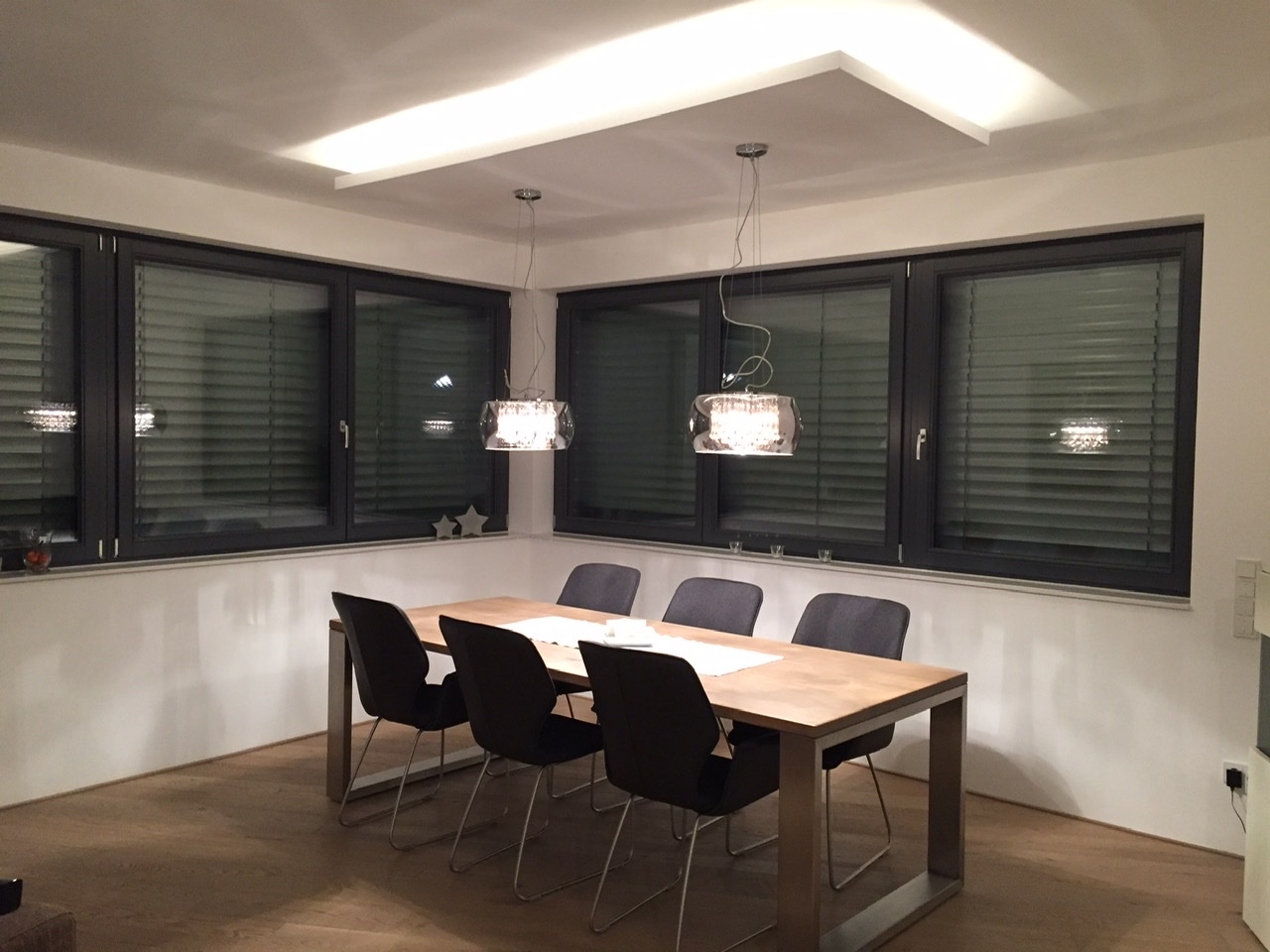

    Nach einiger Recherche bin ich auf die Idee gekommen ein Deckensegel im Format des Esstisches an die Decke zu installieren und die Verkabelung darunter zu machen. Zu Beginn wollte ich das aus Holz realisieren bin aber dann aus zwei Gründen davon abgekommen. Ein Grund war dass eine Holzplatte in der entsprechenden Größe ziemlich teuer gewesen wäre und der andere Grund war dass ich diese mit sichtbaren Schrauben Oder besonderen Scharnieren an der Decke hätte anbringen müssen. Das wollte ich nicht und nachdem ich weiter gesucht habe bin ich zu dem Schluss gekommen das mit Trockenbauplatten zu realisieren und eine indirekte Beleuchtung zu integrieren.
    Die Umsetzung:
    Zu aller erst galt es die bestehenden Lichtschalter außer Kraft zu setzen, also den Deckenauslass auf Dauerstrom zu schalten denn die indirekte Beleuchtung über einen HUE LightStrip sollte ja unabhängig von der Stellung der Wandschalter funktionieren. Das war nach einigerer Recherche auch kein Problem, mit einer normalen Schaltung wäre es easy gewesen, es handelte sich aber um eine Wechselschaltung, das hat mich etwas mehr gefordert aber final dann funktioniert.

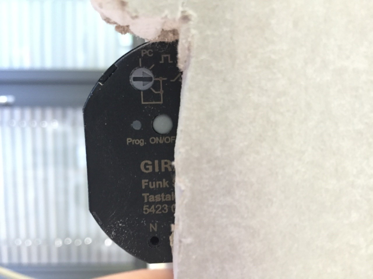

    Um die Deckenleuchten, welche nicht Smart waren, in mein HomeKit zu integrieren musste für diese dann ein entsprechendes Relais in der abgehängten Decke installiert werden. Zu Beginn habe ich eins von Gira genommen. Inzwischen habe ich es ausgetauscht da ich alle UP- Relais für Jalousien oder Licht von diversen Herstellern mit Z-Wave Protokoll und als Bridge einen Hom.ee nutze. Die indirekte Beleuchtung und die Deckenlampen (also das Z-Wave Relais) selber schalte ich mit 1) einem auf GIRA umgebauten HueTap bzw. an einer anderen Stelle mit einem Senic Friends of Hue. Ist ja im Prinzip das gleiche.

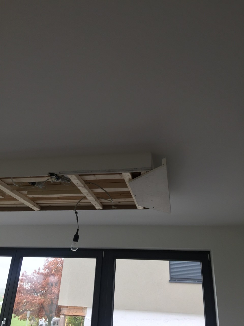

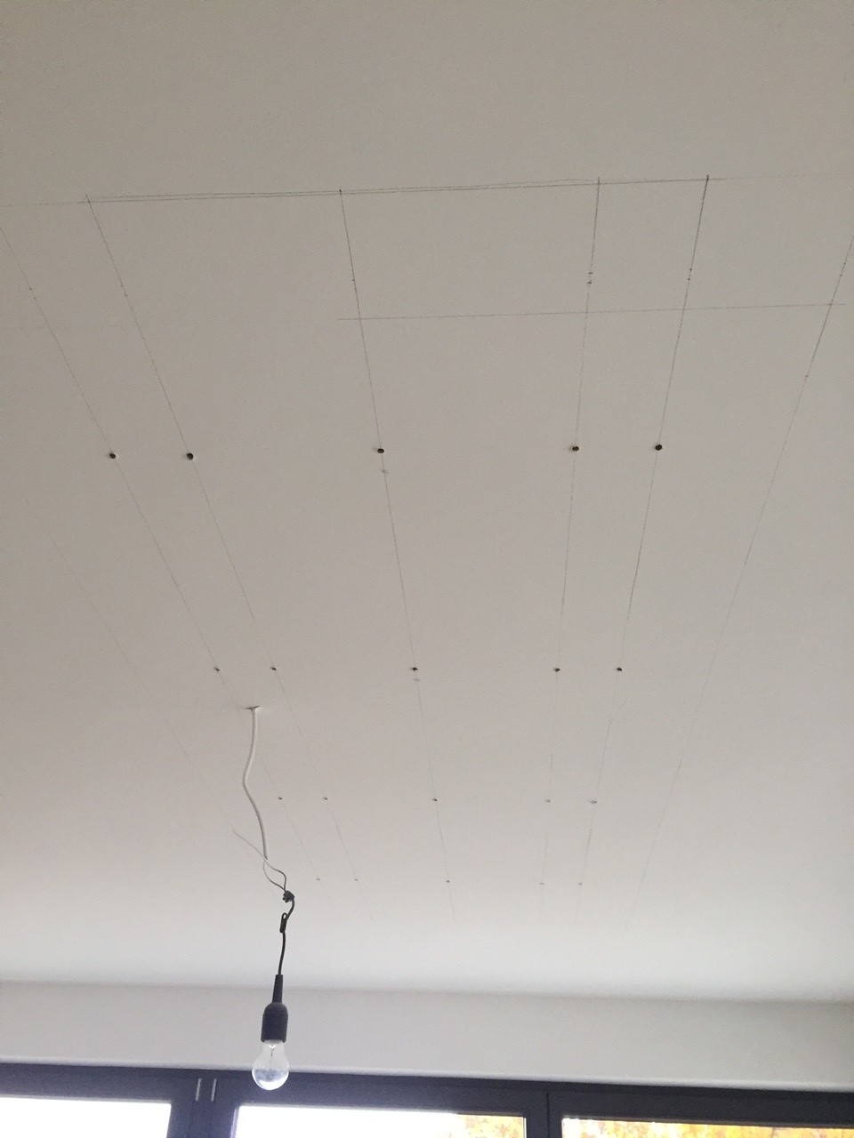

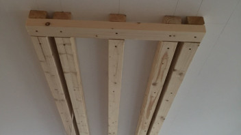

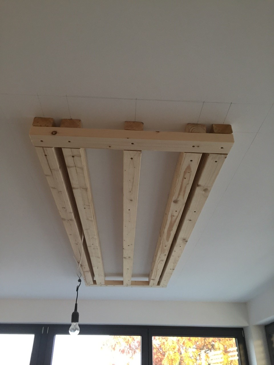

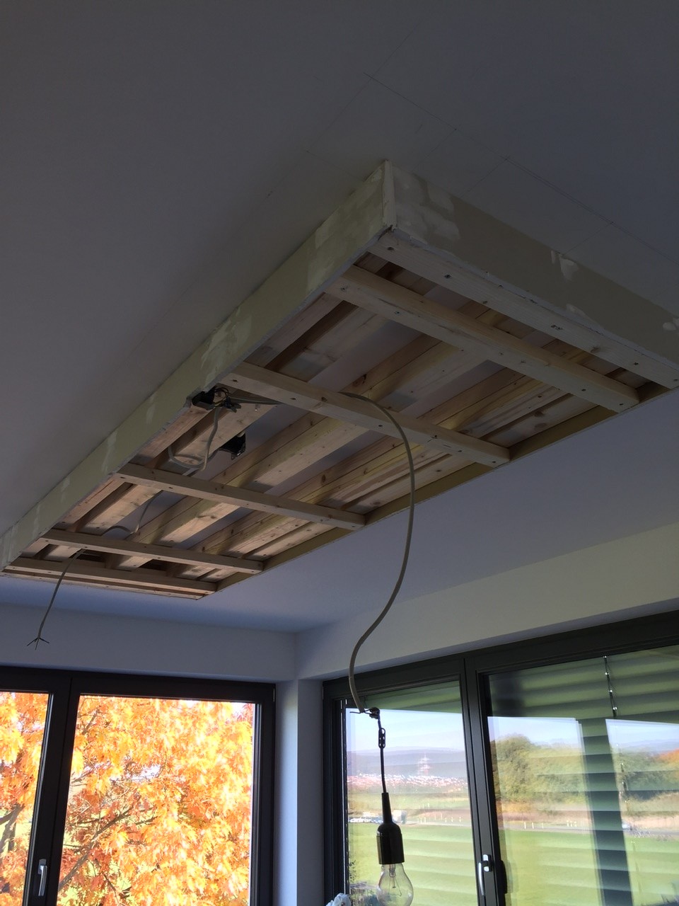

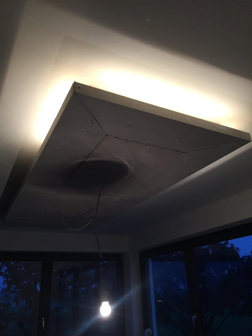

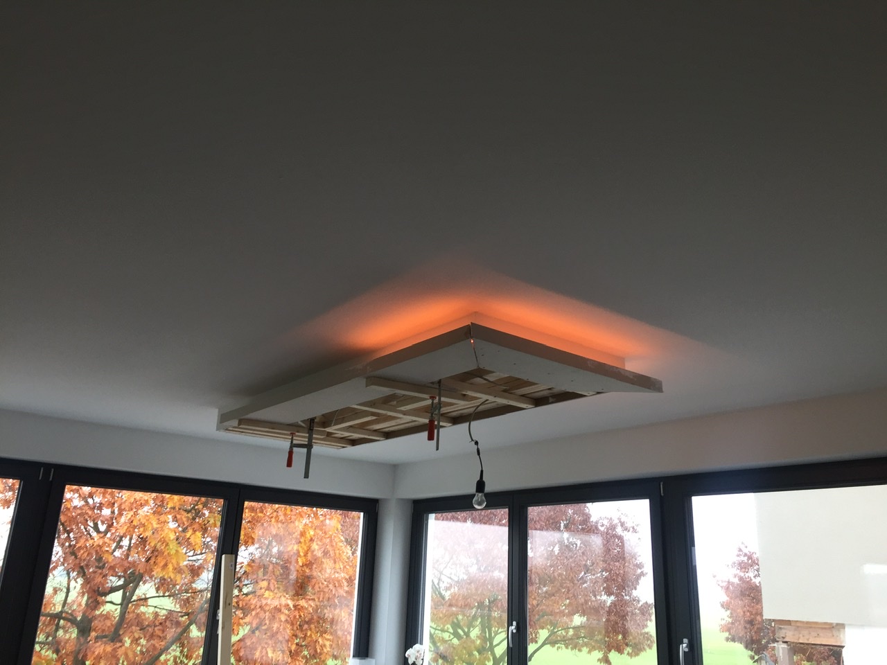

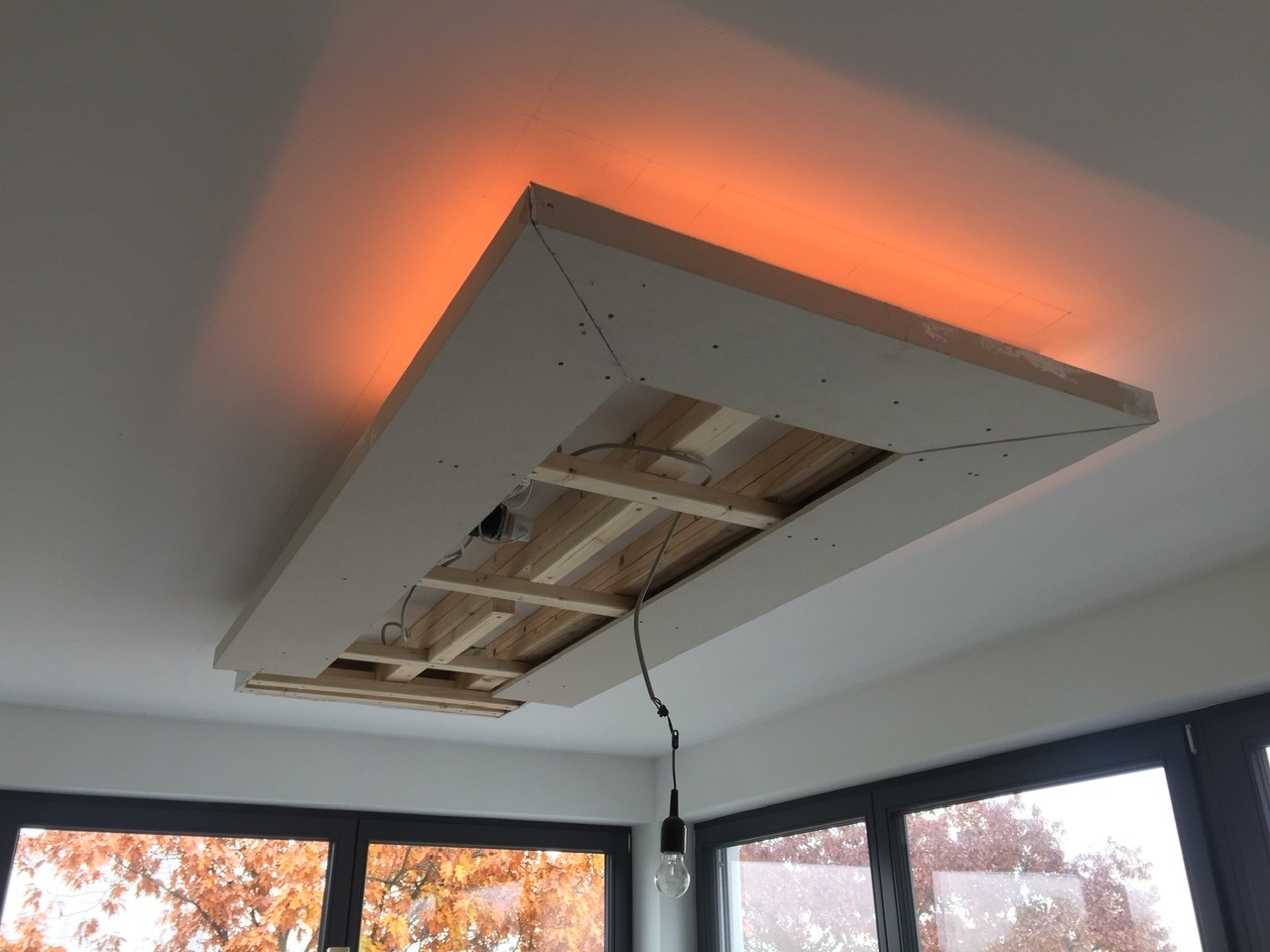

    Zuerst eine Unterkonstruktion gebaut, die Leitungen gelegt um zwei Deckenlampen aufzuhängen und den Light Strip anzuschließen, das Relais eingefügt, die Trockenbauplatten mit speziellen 90 Grad Winkelleisten montiert. Spachteln, schleifen, spachteln, schleifen, spachteln, schleifen,... Dann endlich streichen...
    Auf den Fotos kann man noch die Stösse der Trockenbauplatten erkennen, in Wirklichkeit sieht man sie aber nicht...
    In Summe bin ich sehr zufrieden denn ich habe eine schöne indirekte Beleuchtung im Wohn- Esszimmer welche auch in diverse Szenen eingebunden ist. Wenn wir es wirklich hell brauchen, machen wir die Deckenleuchten an. Das Deckensegel hat sich als kleiner Hingucker erwiesen. Es hat exakt die gleichen Maße wie unser Esstisch und „spiegelt“ diesen quasi...

    Den Unterbau so massiv zu wählen kann ich nur empfehlen, anschließende Risse der verspachtelten Spalte etc. werden dadurch so gut wie möglich minimiert.

    Bzgl. der Zugänglichkeit der Komponenten: Das Relais habe ich so montiert dass ich dran komme. Ich habe hinter dem Winkel eine kleine Aussparung gelassen. Den Austausch von Gira auf Z-Wave konnte ich so problemlos machen.
    Sollte ich mal Probleme mit dem HUE LightStrip haben, komme ich um einen invasiven Eingriff nicht herum.
    Wobei die Basiseinheit ja auch direkt am Rand angebracht ist.
    Bzgl. der restlichen Installation wäre ein maximal invasive Eingriff nicht zu umgehen aber was soll da schon groß passieren?
