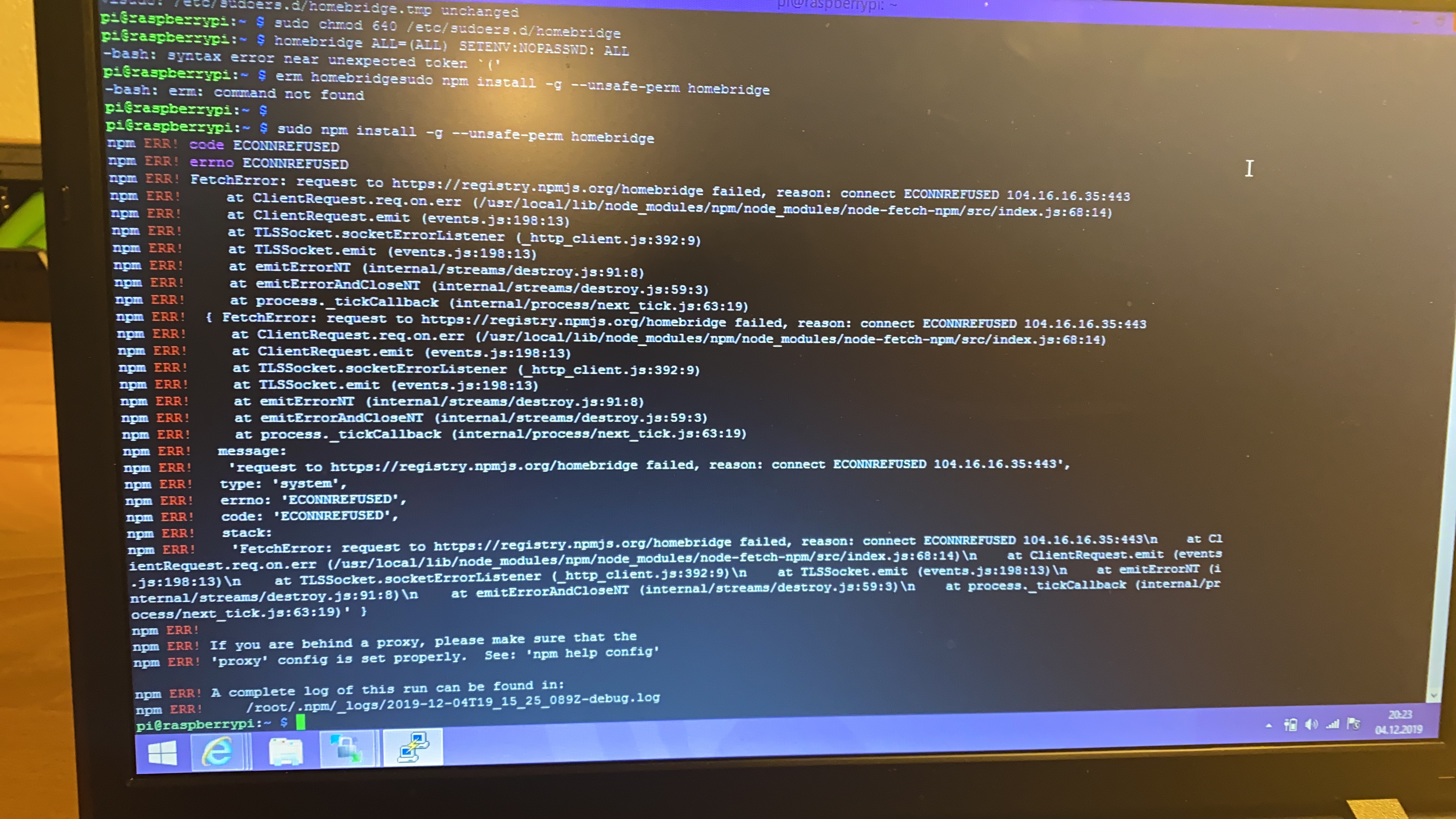

  • Da steht, dass der Host registry.npmjs.org mit der IP-Adresse 104.16.16.35 nicht funktioniert. Er lehnt einen Verbindungsaufbau auf Port 443 ab (connection refused), was eindeutig darauf hinweist, dass der Webserver-Prozess auf registry.npmjs.org nicht läuft. Das einzige, was hoffentlich läuft, ist ein Admin bei npmjs.org, der das repariert. Solange wirst du dich gedulden müssen.
    Stefan
    Stefan
    Moin
    Habe ich das jetzt richtig verstanden, dass ich nichts falsch gemacht habe und das Problem bei npmjs.org liegt?
  • Habe ich das jetzt richtig verstanden, dass ich nichts falsch gemacht habe und das Problem bei npmjs.org liegt?
    So sehe ich es. Vielleicht klappt's ja jetzt. Zu lange dürften die nämlich nicht offline sein. Wär schön, wenn du uns auf dem Laufenden hältst.
  • sudo npm install -g --unsafe-perm homebridge
  • [email protected]:~ $ homebridge ALL=(root) SETENV:NOPASSWD: /usr/local/bin/npm, /bin/systemctl restart homebridge, /usr/local/bin/node
    -bash: syntax error near unexpected token `('
    was bedeutet das jetzt? :(
    ich komme keinen Millimeter weiter.
    ich habe das hier so gemacht wie in der Anleitung. mit dem unterschied, dass ich Node mit WinSCP auf den Pi kopiert und entpackt habe, weil es nicht anders ging.

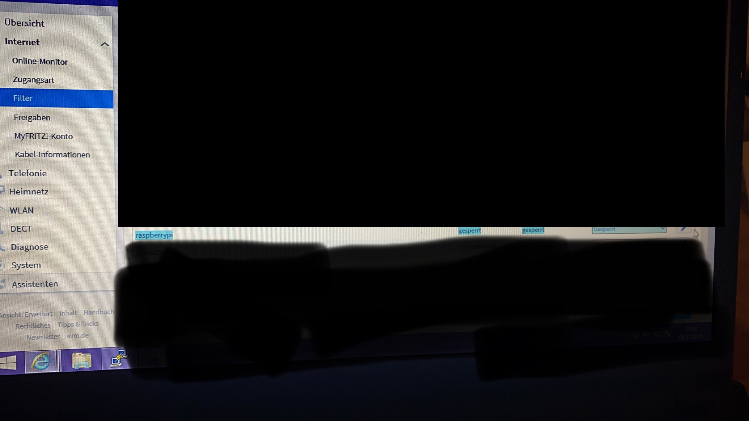

    Ich habe das Problem gelöst.
    Das Problem war, dass in der Fritz Box ccu3 und Raspberry in der Kindersicherung automatisch blockiert worden ist. Habe auf Standard gestellt und konnte dann alles herunterladen und installieren :)
    Morgen gehts an die Plugins
