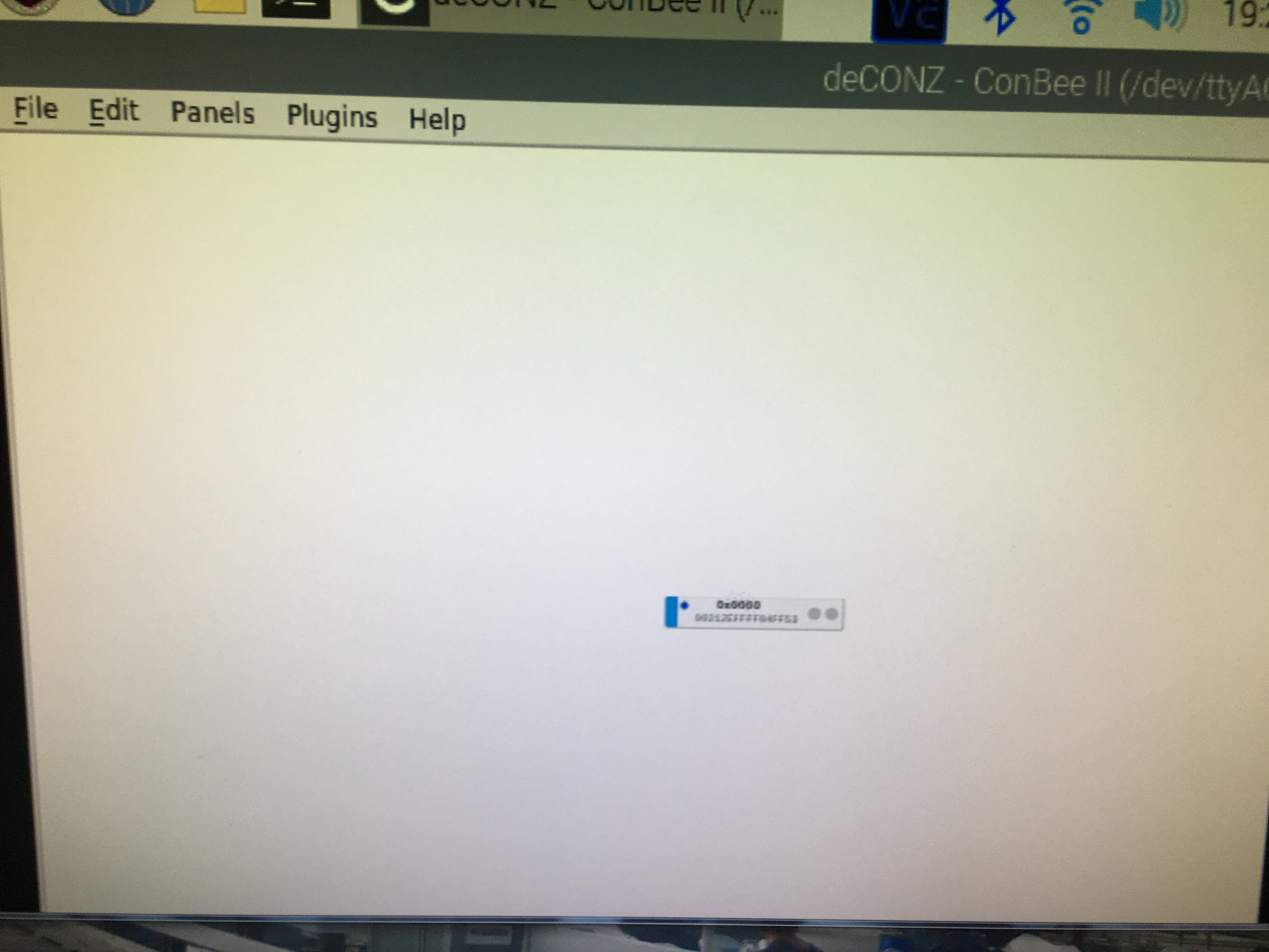

yo, aber du warst doch jetzt eh schon auf dem Desktop🤔
Nein das Bild war nur als Beispiel hab ich aus dem Internet 😂
Aber ich habe es geschafft per VNC auf den RasPi zu kommen 👍
Und das sieht nun so aus wie auf dem Bild
Was muss ich nun machen?

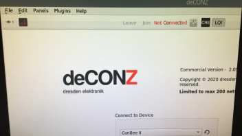

Ich komm gar nicht auf das Mesh kannst Du mir sagen wie ich da hin komme
Bei mir steht da auch Not Coneccted

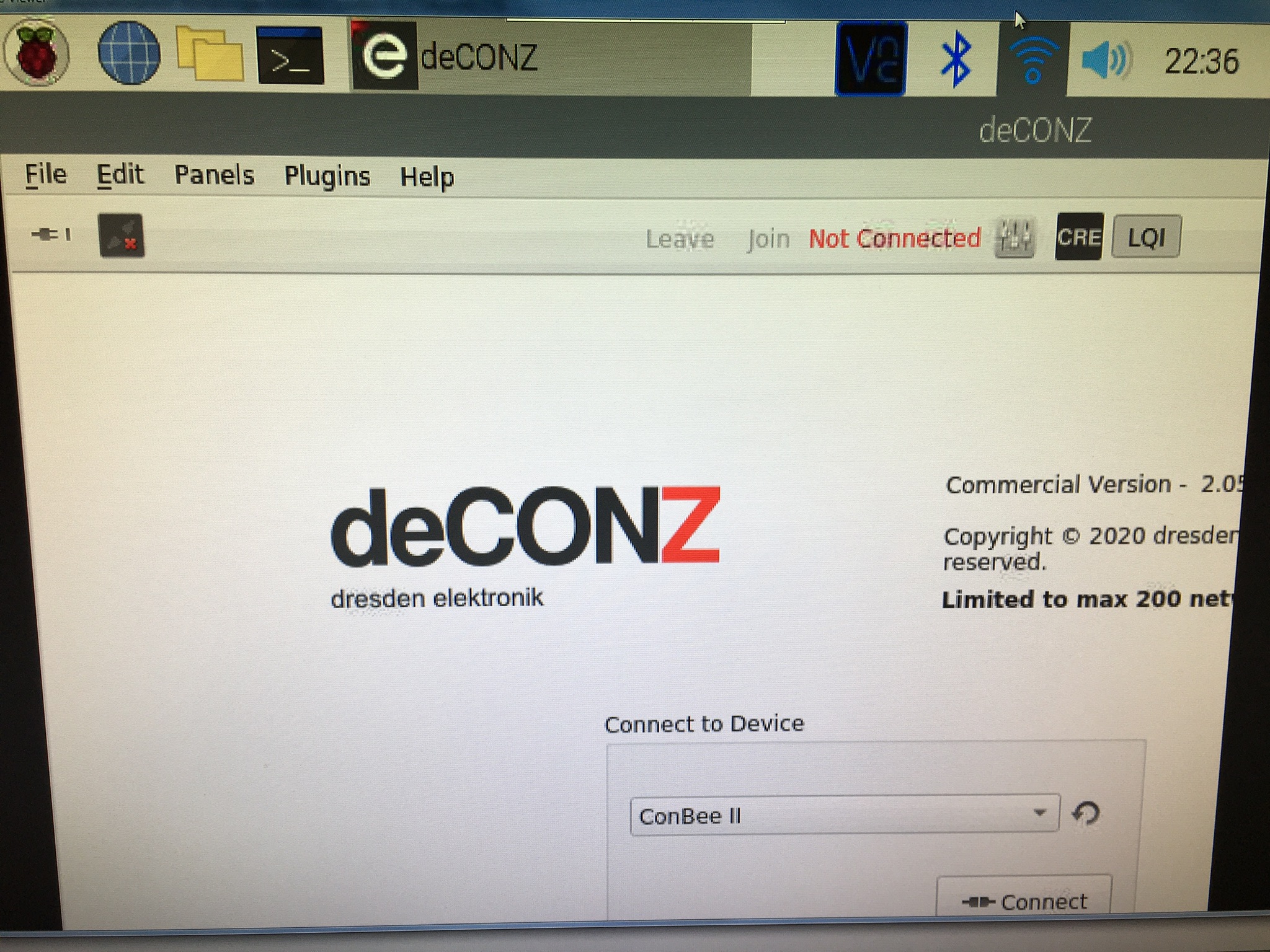

so sieht es aktuell aus bei mir

Du musst dich erst mit dem ConBee II verbinden. Deshalb einmal auf den Connect Button klicken!
das hab ich schon gefühlt 1000 mal gemacht aber es bleibt so wie es ist es ändert sich nix
Deshalb habe ich dir diese Seite verlinkt!!! Da steht was du tun must. Den GUI Service Starten
Das hab ich versucht nur ich fürchte das ich da irgendwas falsch mache oder gemacht hab mit den Befehlen, da sich nicht wirklich was tut

Probiere mal folgende Befehle hintereinander.
sudo systemctl disable deconz
sudo systemctl stop deconz
sudo systemctl enable deconz-gui
sudo systemctl start deconz-gui
Der Status sollte dann active sein des deconz-gui service.
systemctl status deconz-gui

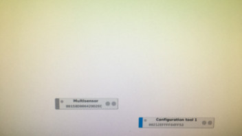

So also hab es geschafft den GUI Dienst zu aktivieren.
So wie es aussieht ist kein Sensor mehr in der MESH enthalten wenn ich das richtig sehe oder nicht?
Das was es mir dort anzeigt müsste der Conbee Stick sein oder nicht?
Was kann ich nun weiter tun um meine Sensoren wieder hinein zu bekommen?

Oh, das ist wenig.
Wie viele sollten es denn sein?
In Phoscon sind diese alle noch zu sehen?

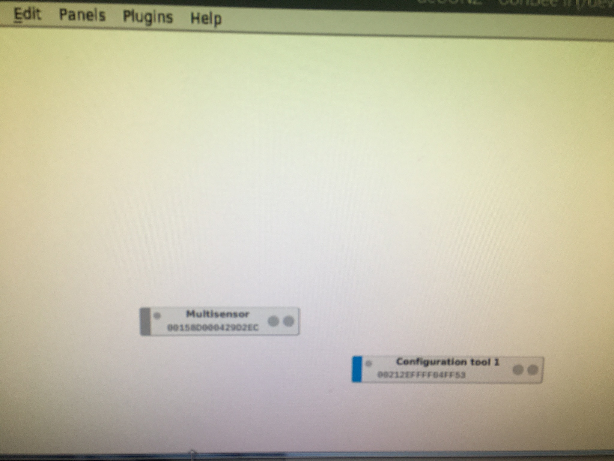

habe es jetzt kurzzeitig geschafft einen wieder hinzuzufügen doch leider zeigt er mir in in der MESH nicht grün also aktiv an wenn ich das richtig sehe.
denn wo ich wieder hinzugefügt hab den sehe ich auch in Phoscon ja.
Nur kann ich aus welchem Grund auch nicht mehr auf Phoscon zugreifen auf einmal.
Und in der MESH steht bei dem Blauen jetzt Configuration tool 1 also der Stick müsste das ja sein denk ich
