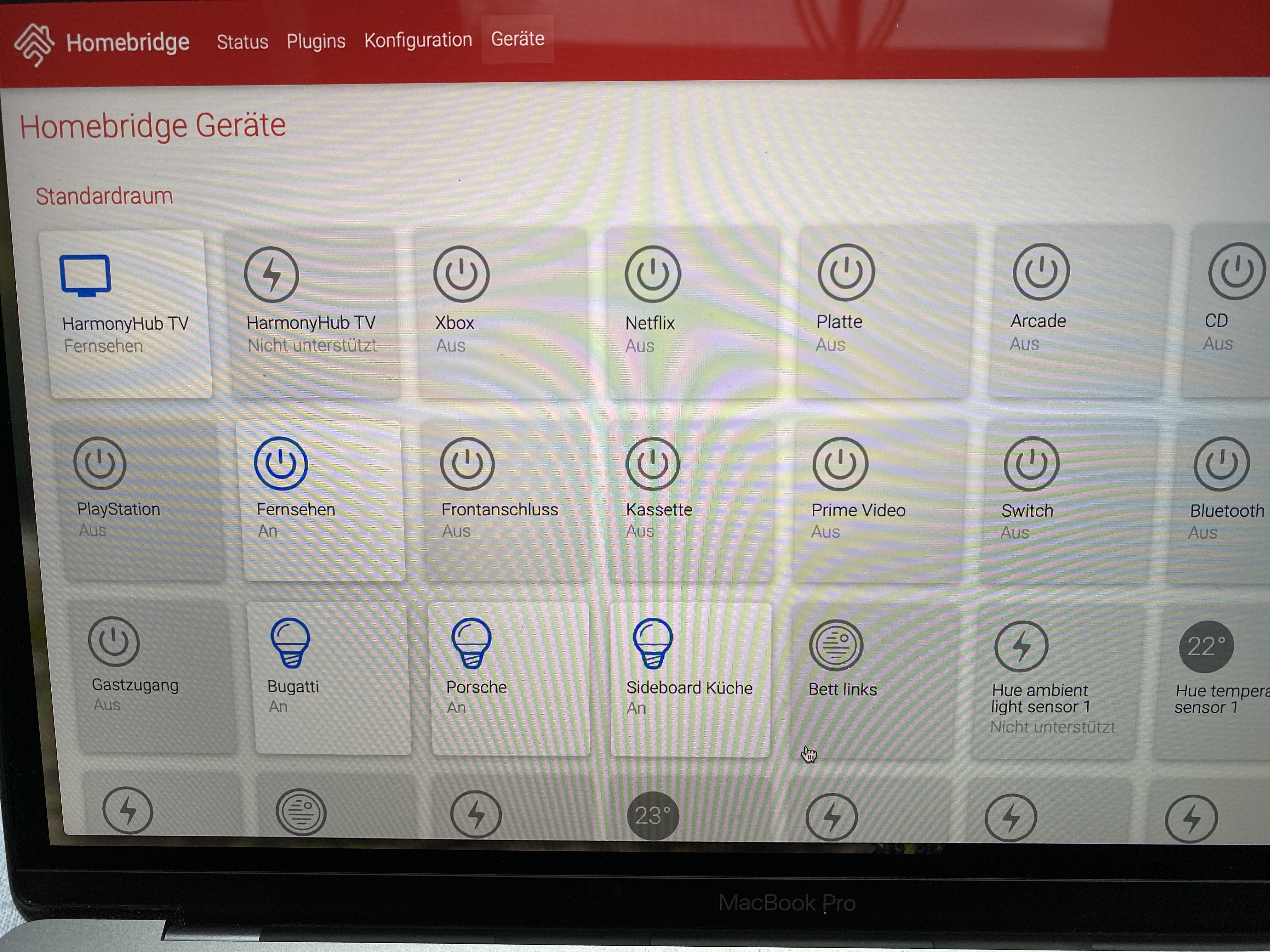

    bei den bridges in HK ist aber lediglich meine hue bridge zu sehen und nichts anderes... HK habe ich ja erst gerade neu eingerichtet

    Auf Basis Deines Screenshots würde ich das stark vermuten.
