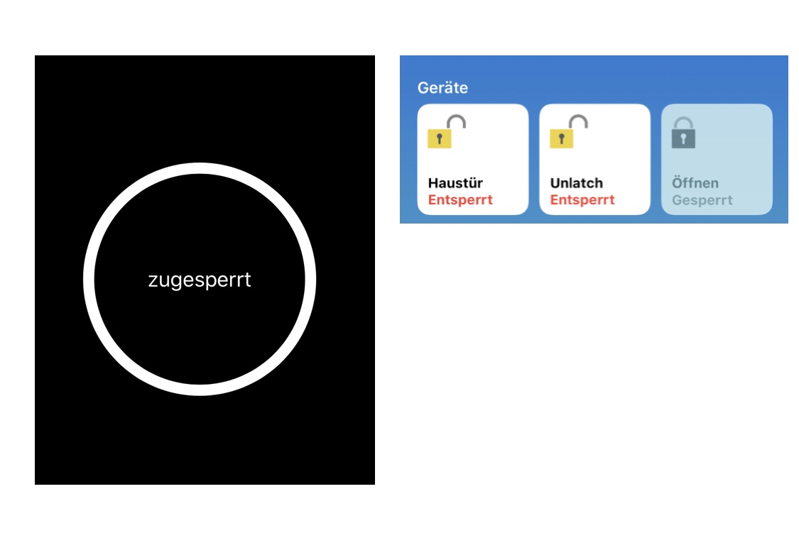

Kurzer Abschlussbericht,
Das nuki SmartLook wurde per „vor ab Austausch“ ausgetauscht und lies sich nun ins HomeKit integrieren.
Ich hatte zunächst das Plugin aus HomeKit entfernt. Dann Nuki 2.0 integriert. Dann gesehen das das einfache aufschließen des Schlosses nicht möglich ist. Dann dein Plugin zusätzlich installiert. Problem war dann, Nuki hat abgeschlossen und der Status wurde nicht richtig in HomeKit angezeigt. Haustür hat per Zeitsteuerung um 21:15 geschlossen. Dein Plugin hat dies in HomeKit richtig angezeigt. Nuki 2.0 hat weiterhin angezeigt das die Tür noch in Status geöffnet ist. Genauso war es auch mit deinem Plugin. Per Nuki 2.0 in HomeKit zugeschlossen, dein Plugin zeigte an es ist noch geöffnet.
kann ich leider bestätigen, untermStrich benutze ich nur die Schalter vom Plugin und deren Statusanzeige.
beim Nativen Einsatz, wird bei öffnen die Tür komplett geöffnet inkl. Falle ziehen.
Ein nur Aufschliessen geht nicht.
Falle ziehen gibt es nicht.
Ok, danke gür die Info, da ich überlegt hatte wegen Nuki 2.0. Aber scheint ja dann keinen wirkliche. Vorteil zu haben.
Dennis_BE evtl. Hilft es die callbacks zu löschen:
http://x.x.x.x:8080/callback/remove?token=deinToken&id=0
