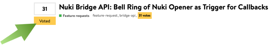

  • Mir ist gerade sehr schmerzlich aufgefallen, dass Nuki für den Opener das Klingeln an der Haustür noch nicht über die Bridge API weiter gibt. :(
    Also an alle Opener Nutzer, und gerne auch an die Smart Lock Nutzer für eine moralische Unterstützung, ein Up-vote aus Solidarität wäre super.
    Nuki Bridge API: Bell Ring of Nuki Opener as Trigger for Callbacks

  • Benzman81 Weißt Du etwas, wie es mit dem Thema "callback URIs should be called when the bell rings" steht? Damit man in HomeKit auch einen Auslöser hat, wenn es an der Tür klingelt und somit weitere Automationen trigger kann.
    Stehst Du als Entwickler vielleicht Nuki ein bisschen näher? Ich verzweifele da. So ganz transparent und kommunikativ finde ich das mit deren Entwicklung bei Nuki nicht. ?(
    Hilfreich? ↆ
  • DJay leider weiß ich nicht mehr. Aber transparent sind die, finde ich. Man kann Feature Requests erstellen, so dass diese gevoted werden können. So sieht man dort eigentlich sehr transparent, dass dieses Feature zur Zeit aus Anwendersicht an dritter Stelle steht. Zuerst wird dann wahrscheinlich die Magnetkontakt für das Schloss integriert. Was die intern draus machen sieht man natürlich nicht.
  • Ja die Möglichkeit und Einsicht in das Voting ist schon gut. Allerdings wenn sich über Monate nichts tut und von den Entwicklern dort keine Rückmeldung kommt, finde ich das unangenehm. Man wartet und hofft, weiß aber gar nich was und ob und wann überhaupt etwas daraus wird.
    Ich kann natürlich nur aus meiner Erfahrung mit Nello sprechen und da war im direkten Kontakt per Mail und Rückmeldung zumindest in der Hinsicht die Vorgehensweise verbindlicher.
    Naja... fingers crossed. :thumbup:
    Hilfreich? ↆ
  • DJay Als Software Entwickler kann ich dir sagen, dass "verbindliche" zusagen nicht immer seriös sind. Da wir heute in einer Agilen Welt leben kommt schnell mal was "wichtigeres" und schon wird anders priorisiert. In unserer Firma haben wir uns von verbindlichen Zusagen verabschiedet, wobei auch Featurewünsche aufgenommen und "gevoted" werden. Heißt aber nicht, dass ein Feature implementiert wird. Bei aktuell 1917 Benutzer im Nuki Developer Forum sind ca. 50 Votes zum ziemlich wenig für hohe Priorität. Da sind eigentliche Anwender Features oder Integrationen in SmartHome Systeme oder Übernachtungssysteme weitaus wichtiger, denke ich. Just wait and keep calm ;)
