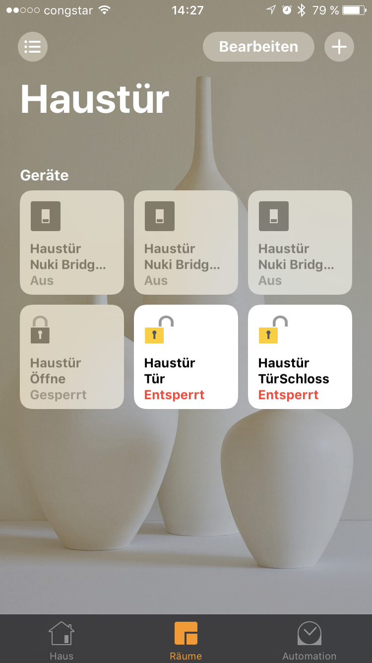

Das ist das, was ich das letze mal gemeint habe.
Das ist gar nicht geil, sondern nervig...
HomeKit meldet seit iOS 10 bei schlössern wenn sie in eine Geofencing Regel integriert sind, über eine Push Mitteilung, ob man die Regel wirklich ausführen möchte.
Sprich du musst den Mist jedes mal bestätigen, da sonst die Regel nicht ausgeführt wird.
Ich will doch nicht jedes mal, wenn ich das Haus verlasse, schon im Auto sitze noch eine Meldung bestätigen (bei der ich noch dazu das iPhone entsperren muss, weil ich sonst nicht bestätigen kann) damit mein Haus abgesperrt wird.
Das lässt sich auch mit Geofencing nicht umgehen.
Darum ist ja People so wichtig bzw. iConnect Hue. Da der Auslöser zum verschliessen kein Geotag sein darf sondern ein sensor wie niemand zuhause sein muss, damit die Türe automatisch geschlossen wird, wenn keiner da ist.
Das ist beim ersten mal noch Lustig, aber in Wahrheit ist das die mit abstand Dümmste Neuerung in homeKit überhaupt. Wie gesagt, kommt nur zum Tragen wenn Türen oder so Sachen wie Garagentore integriert sind.
