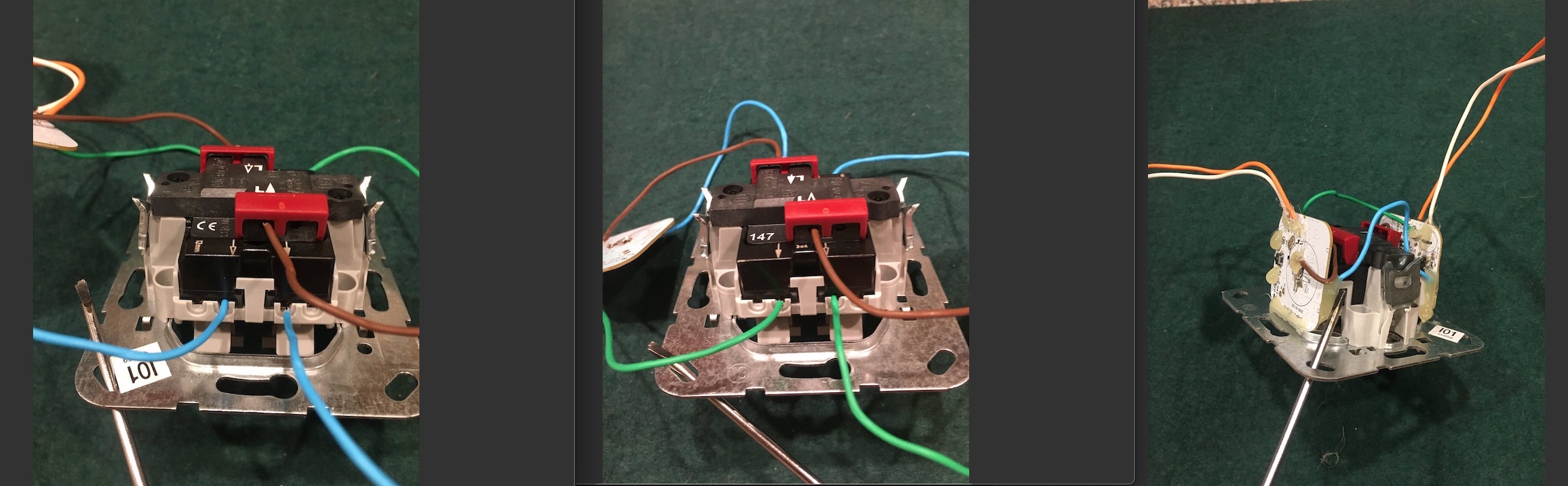

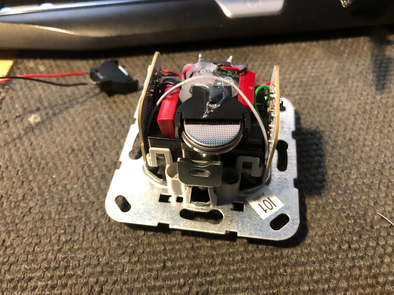

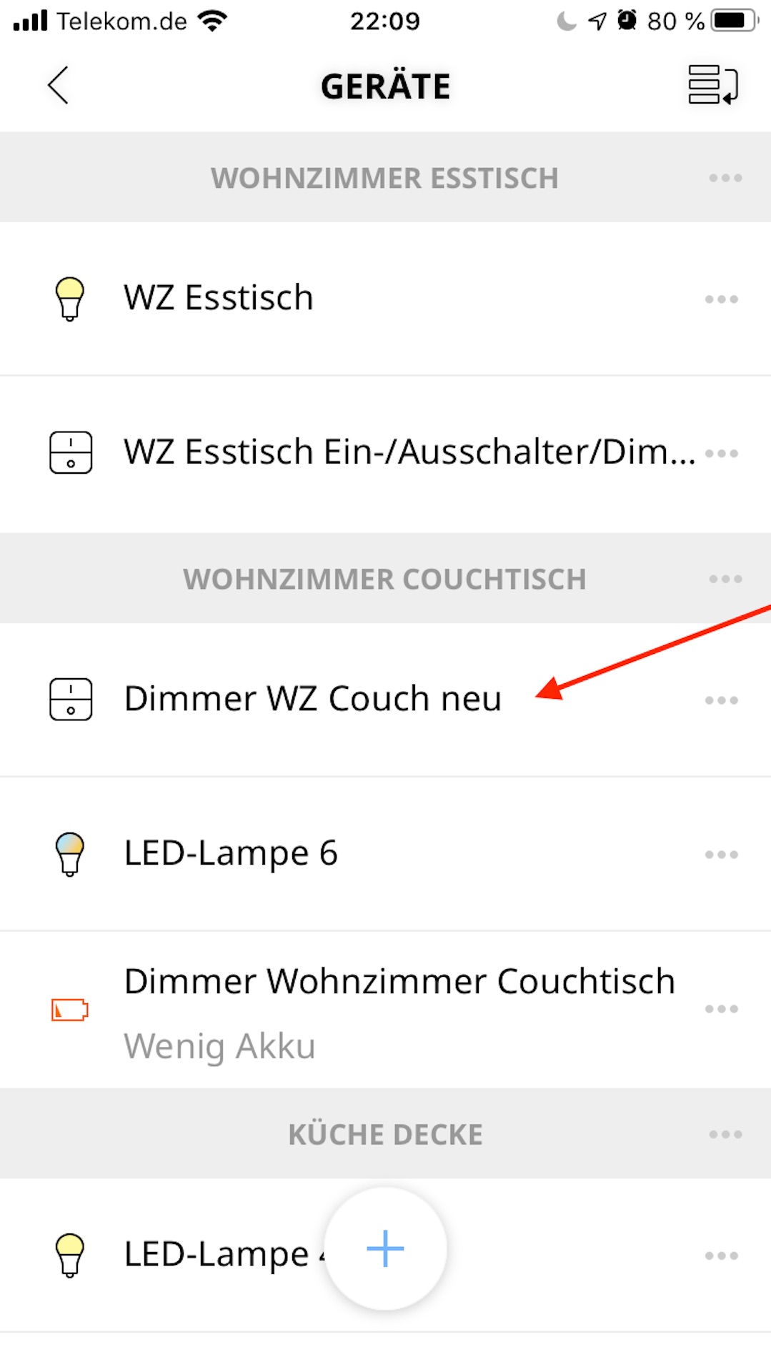

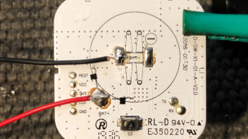

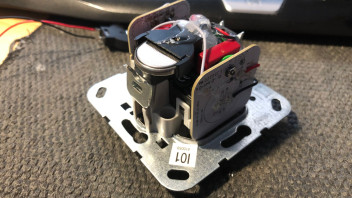

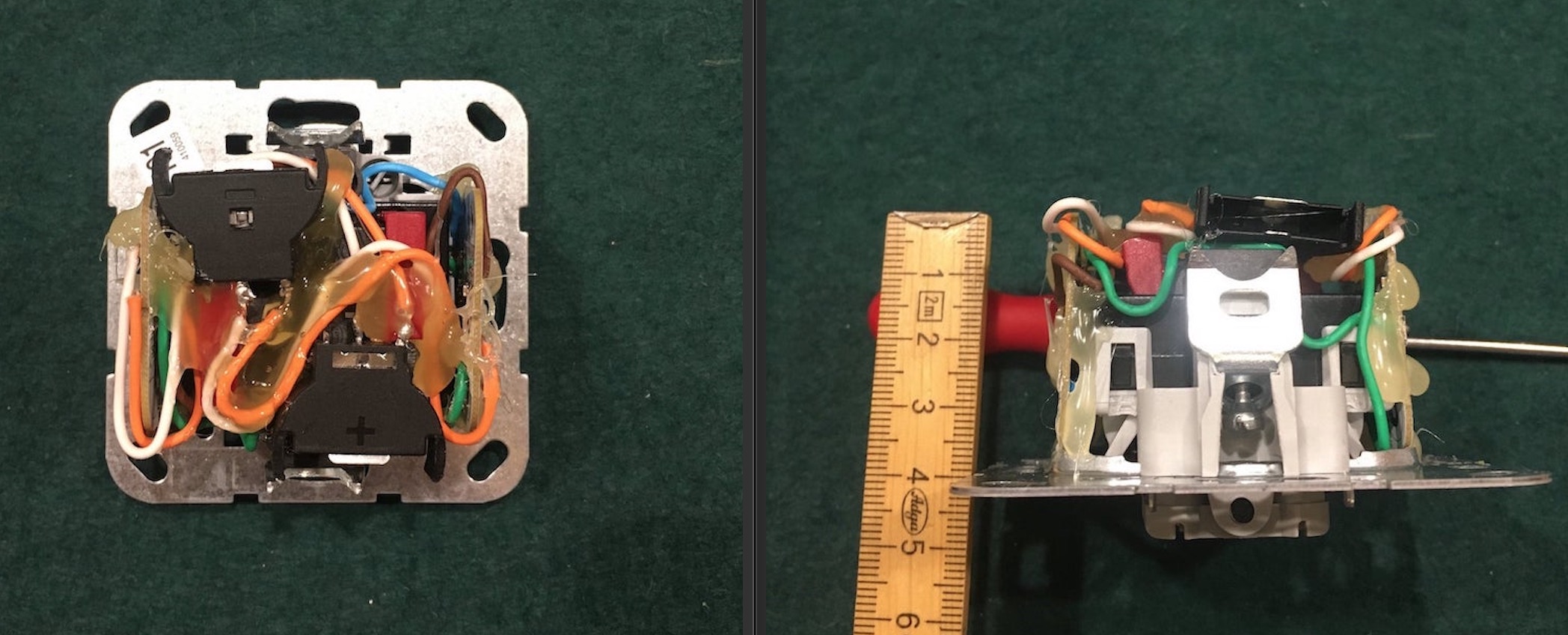

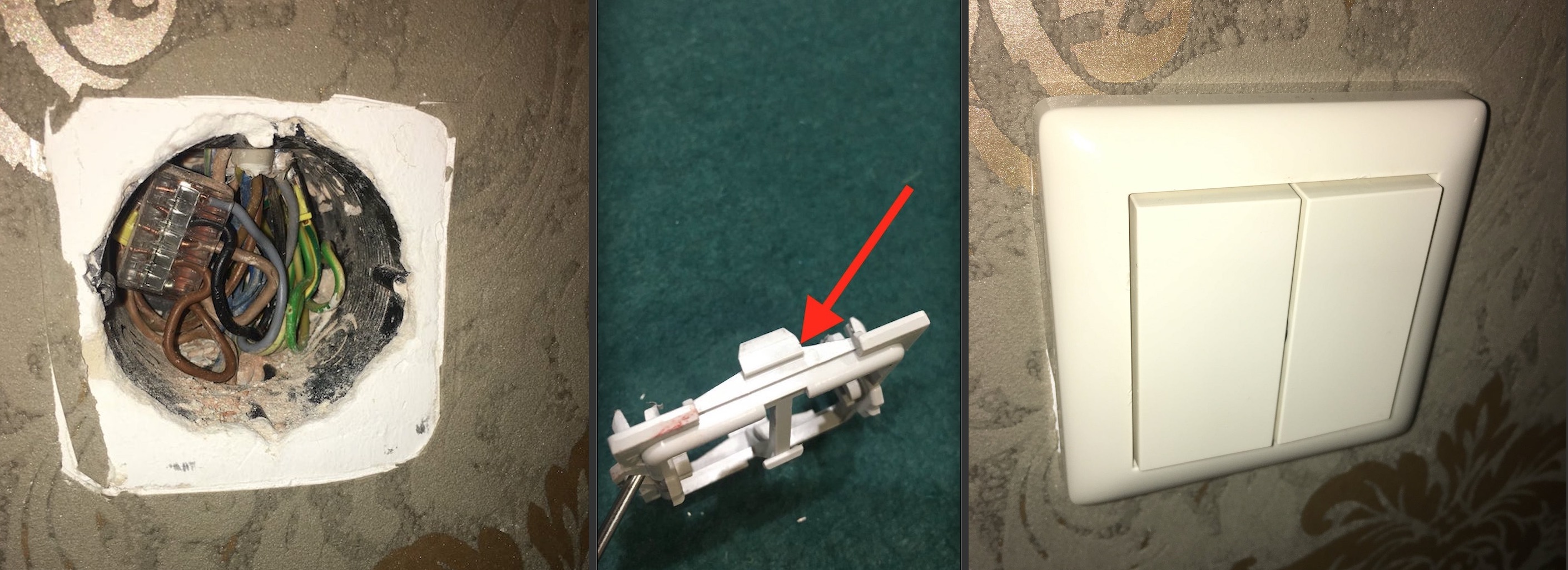

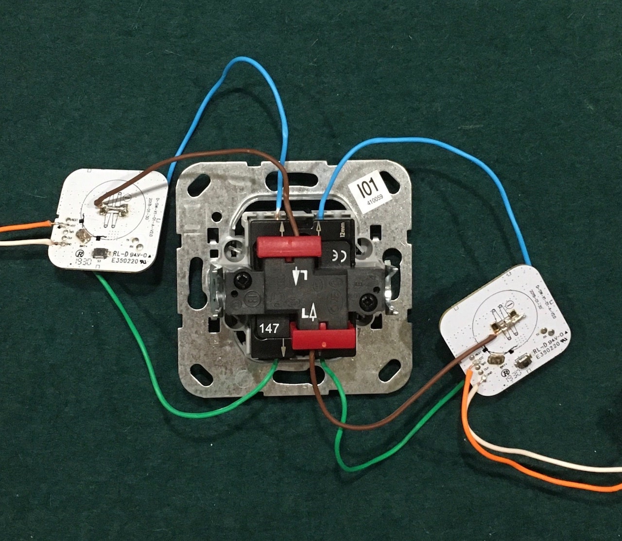

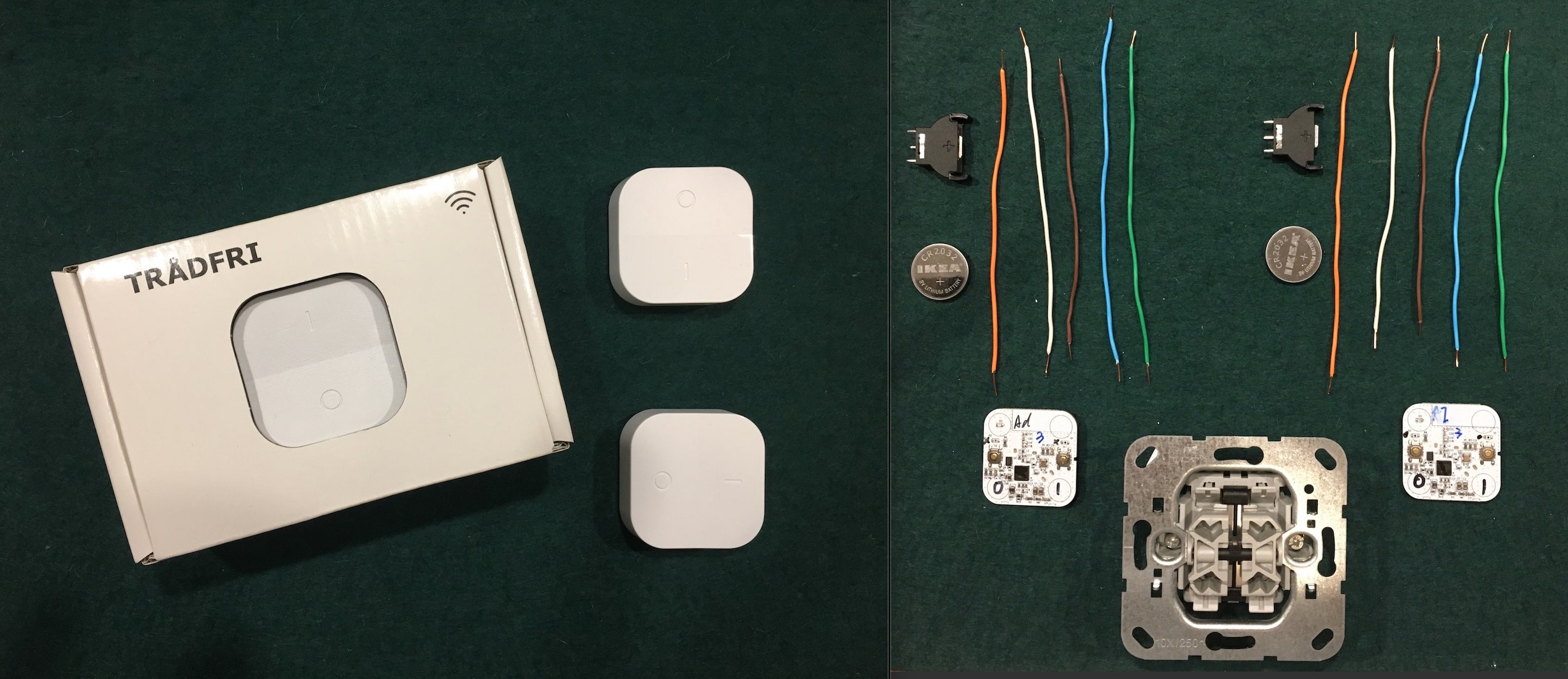

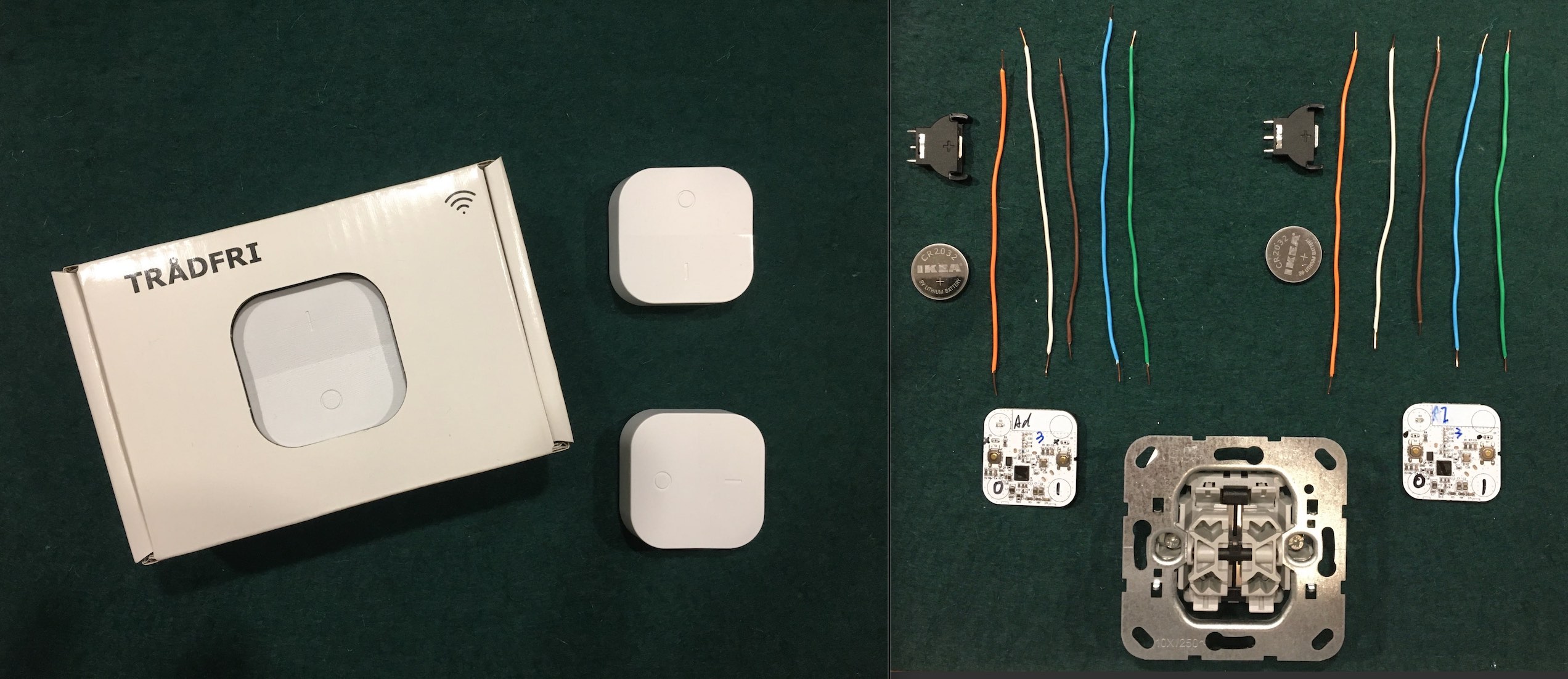

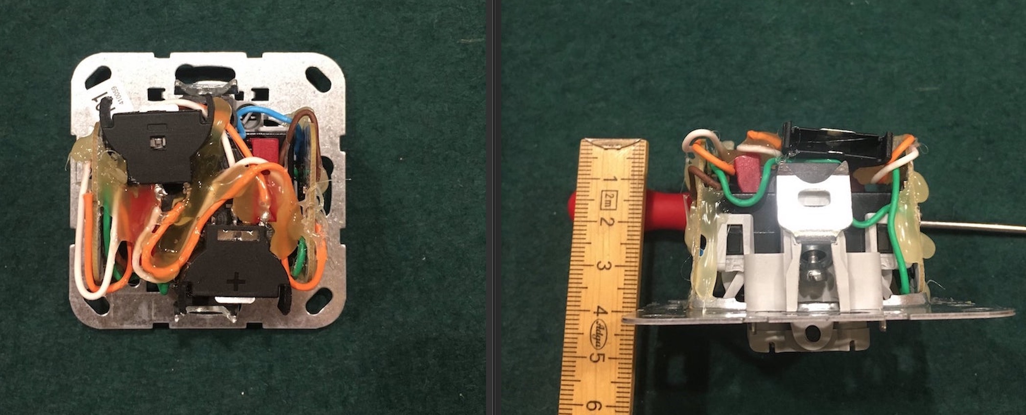

und zwar vertreibt IKEA seit einiger Zeit den
TRÅDFRI Kabelloser Dimmer, weiß

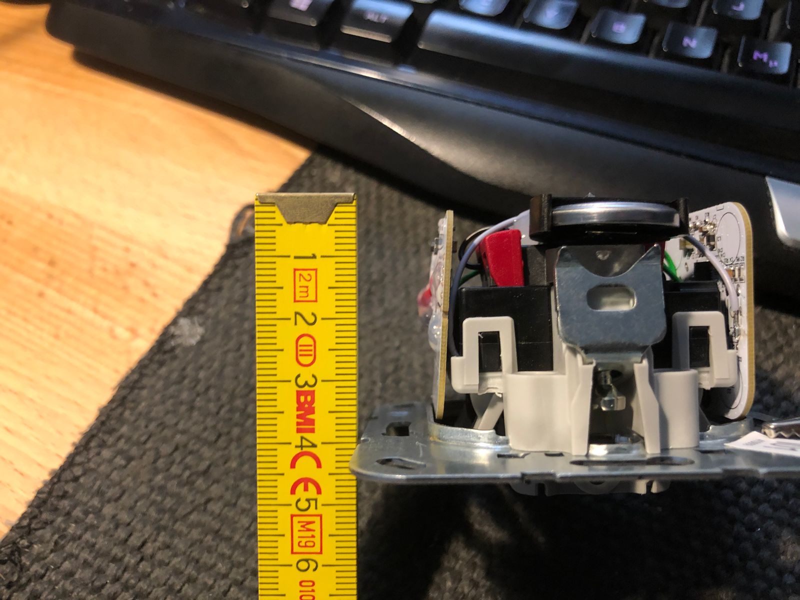

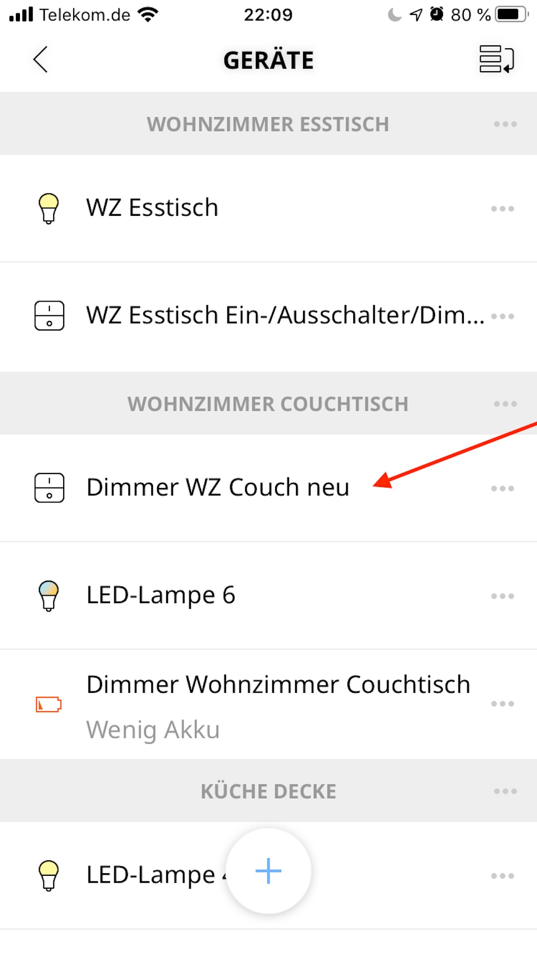

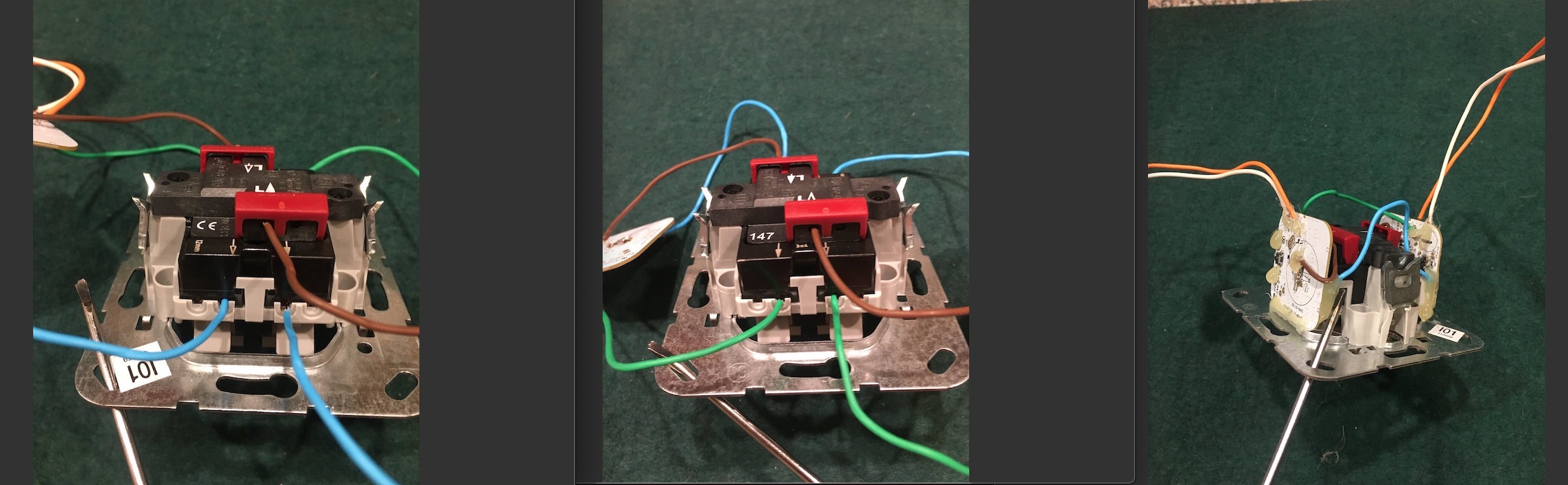

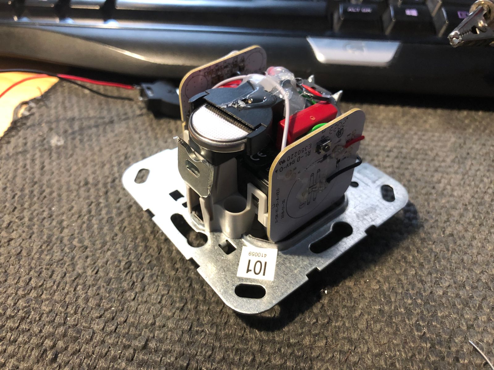

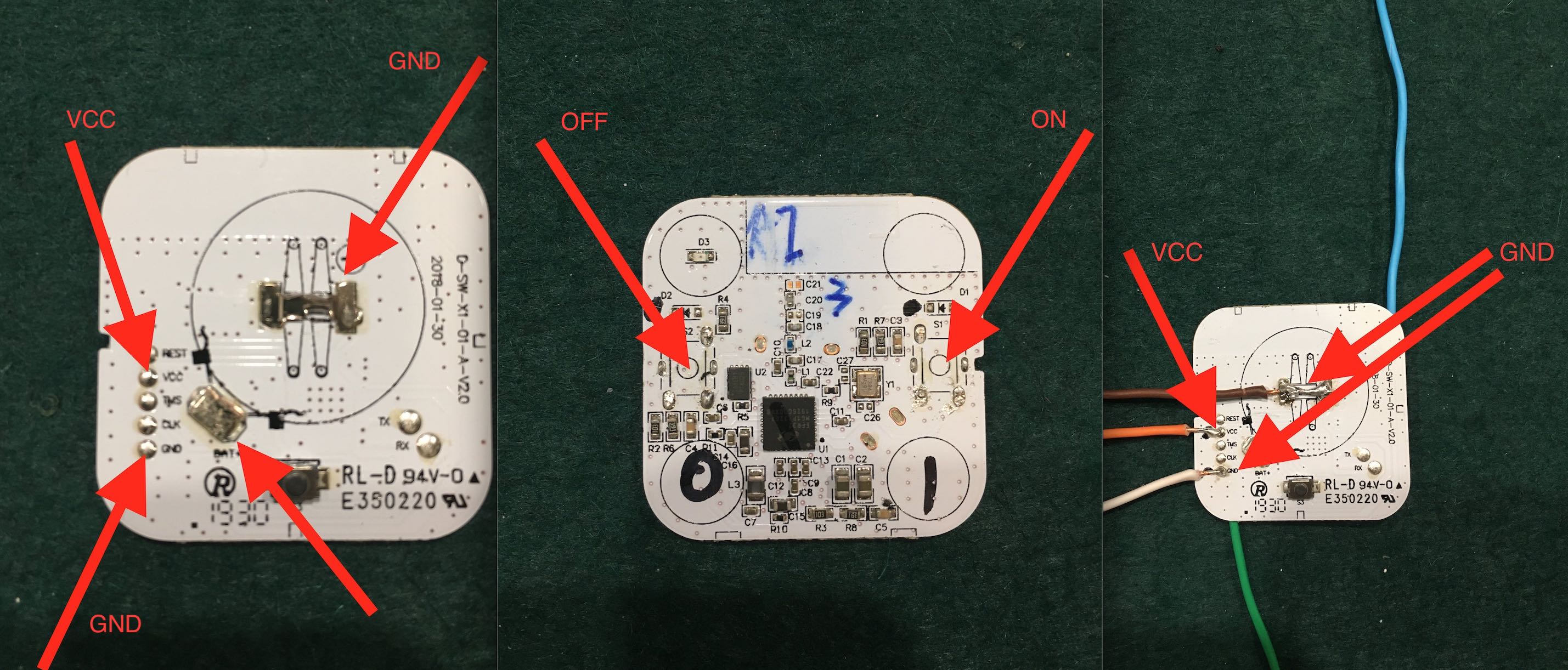

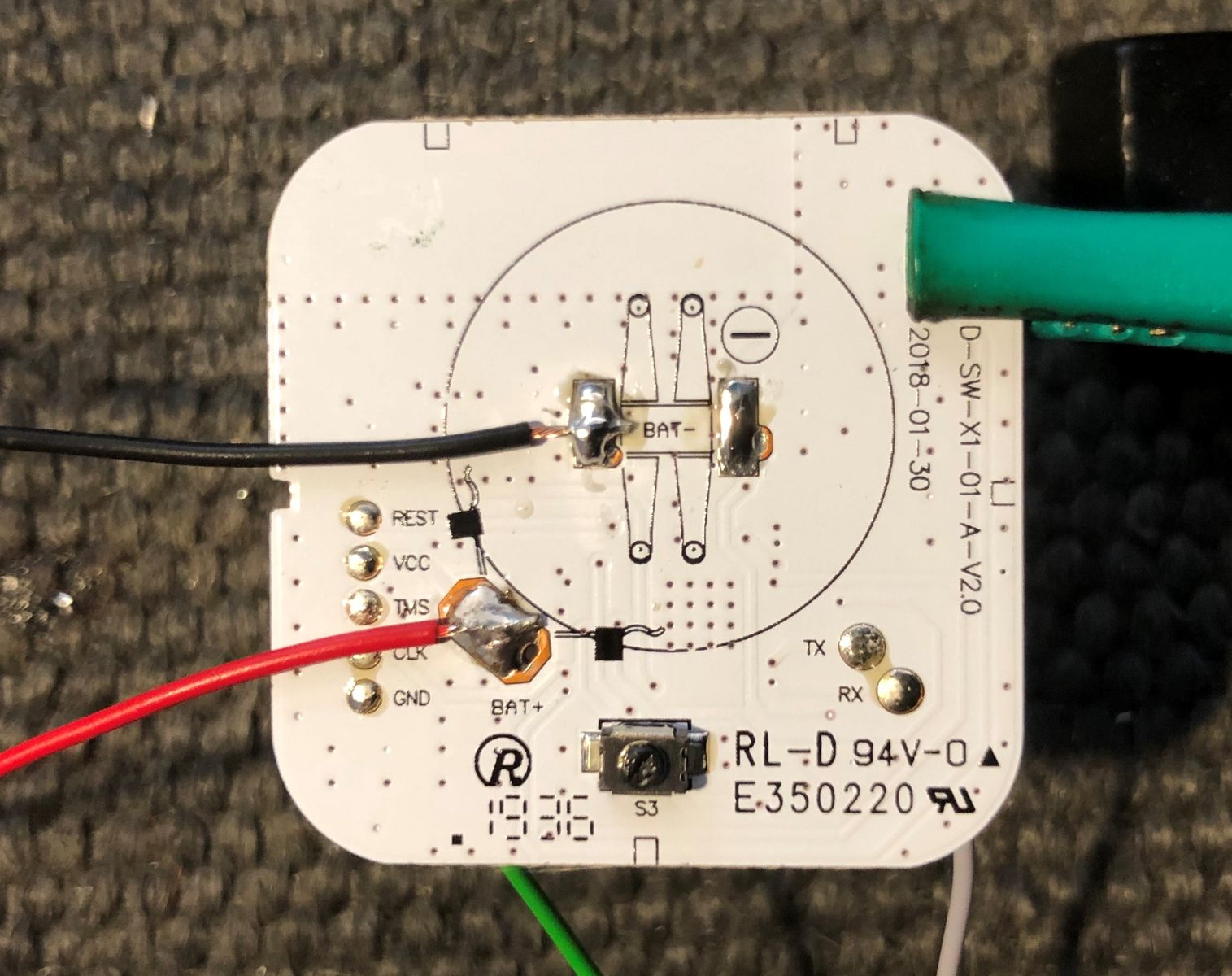

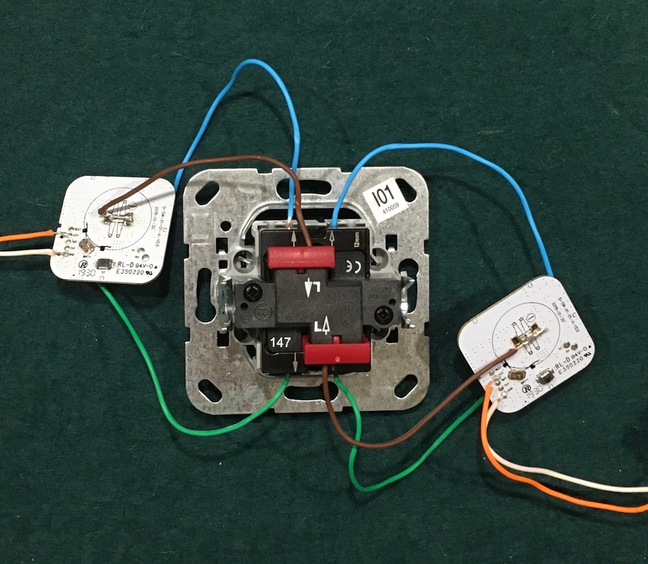

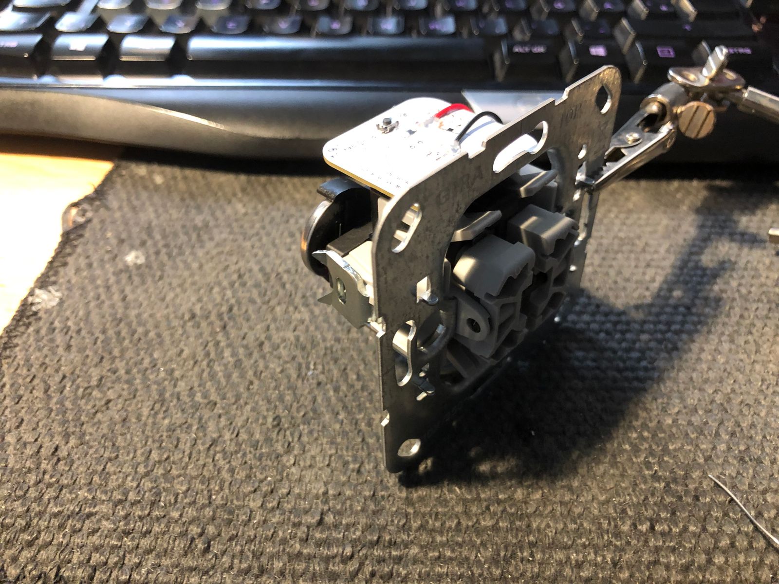

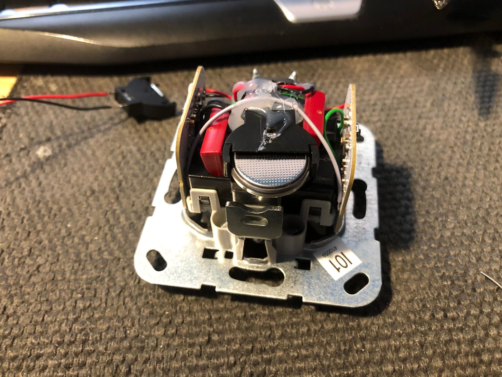

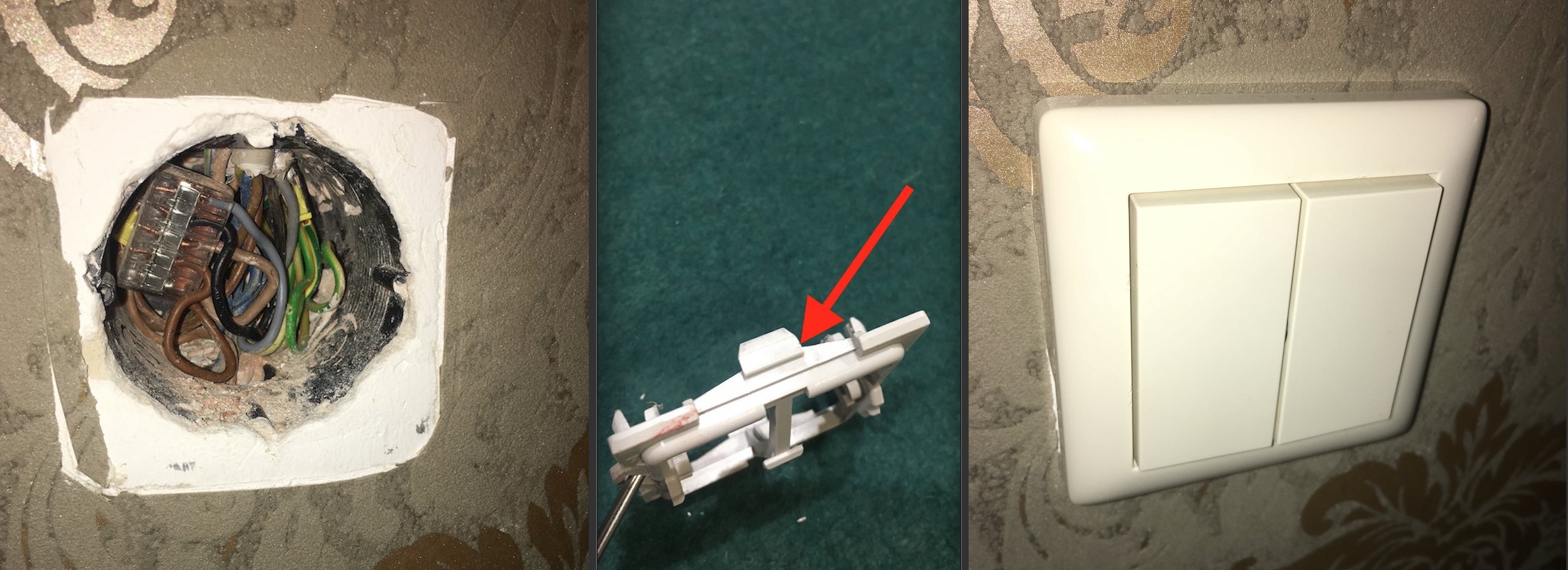

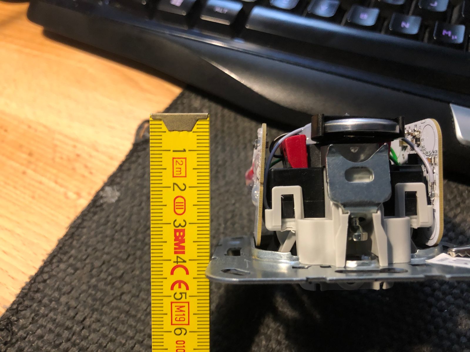

den ich mit vielen Versuchen und auch Experimenten in einen UP-GIRA Taster verbaut habe. In meinem Fall für zwei Lampen.
Hierbei besteht die Möglichkeit das beim einschalten und gedrückt halten die Dimmfunktion für „aufdimmen“ und bei gedrücktem Ausschalten „abgedimmt“ wird.
Besteht hierfür Interesse?
