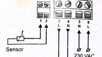

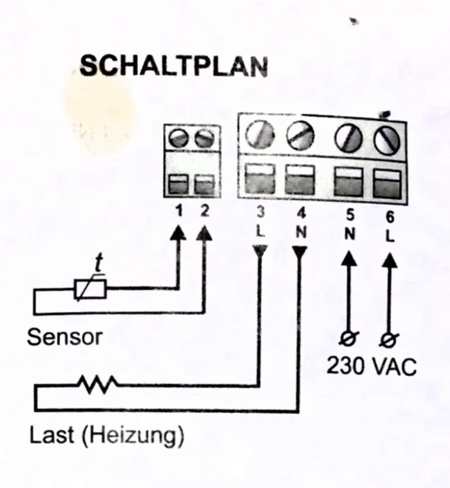

    Ich bin auf der Suche nach Thermostaten für meine elektrischen Fußbodenheizungen. Leider bin ich bisher nicht fündig geworden. Vielleicht habt ihr eine Idee.
    Zu den Fakten:
    - mindestens 7A bzw. 1600 Watt Schaltleistung
    - direkte HomeKit-Steuerung
    - gern ein etabliertes System und keine reine Bastellösung
    Homematic IP: nur mit Schalt-Mess-Aktor bis 16A und zusätzlichen Raumthermostat möglich, jedoch keine direkte HomeKit-Anbindung
    Tado: die smarten Raumthermostate schalten nur bis 6A
    Habt ihr andere Ideen/Vorschläge für meine Anforderungen?
    Danke für eure Unterstützung!

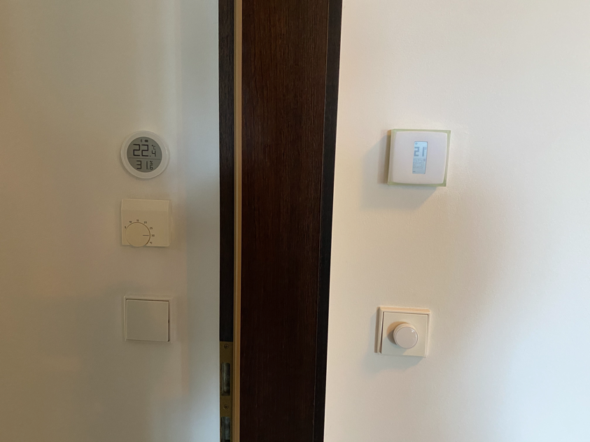

    Also ich nutze für unsere Fußbodenheizung das Netatmo Thermostat schon seit einigen Jahren (vor der HomeKit Version) und habe das über Homebridge eingebunden. Das aktuelle von Netatmo hat ja nun standardmäßig HomeKit.
    Bei uns war zuvor ein Thermostat von Siemens Landis & Staefa REV22 an der Wand. Da kamen zwei Kabel aus der Wand die in das Thermostat gingen. 230V. Die zwei einfach in das Netatmo und gut ist. An/Aus.

  • Danke für deine ausführliche Antwort DJay .
    Auch das Bild extra.Danke dafür.

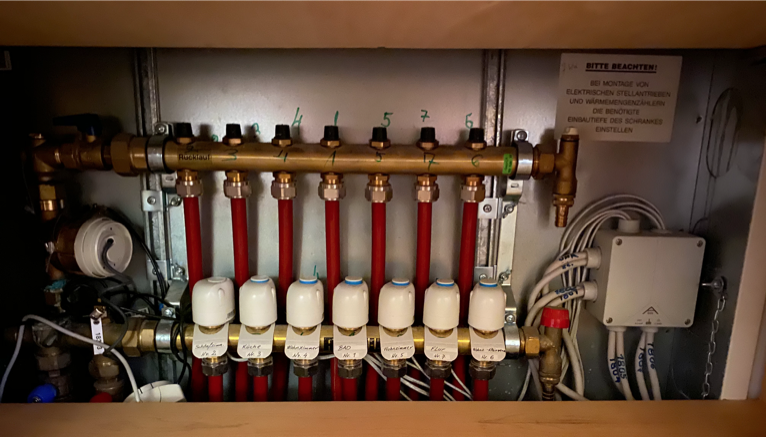

    Meine Fußbodenheizung ist auch nicht elektrisch. Da fließt auch Wasser durch. ;)
    Sieht bei Dir wahrscheinlich ähnlich aus, oder?
    Dennoch ist das Thermostat ja elektrisch. Und da tut es das Netatmo wenn bei Dir auch zwei Kabel 230V aus der Wand am jetzigen Thermostat kommen.

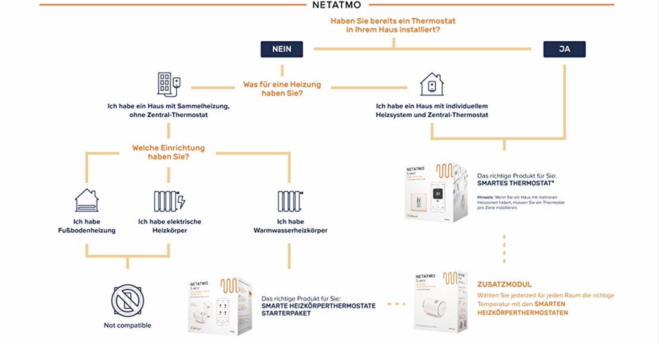

    Laut der Beschreibung bei Amazon geht es nicht
    Siehe Bild
    Quelle: https://www.amazon.de/Smartes-Thermostat-für-Heizkessel-Funktioniert/dp/B00PHE0YSC/ref=sr_1_5?__mk_de_DE=ÅMÅŽÕÑ&keywords=netatmo+thermostat&qid=1581881867&refinements=p_76:419122031&rnid=419121031&rps=1&sr=8-5&tag=hktips-forum-21
    So richtig schlauer werde ich nicht.
    Warum schreiben Sie das es nicht geht?

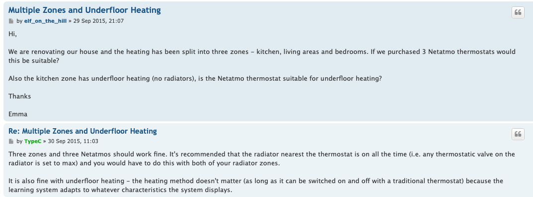

  • Wie gesagt und gezeigt, an meiner Fußbodenheizung war das alte Thermostat mit 2 Drähten Trockenkontakt (AN/AUS) die aus der Wand kommen 220 V/240 V. Und mehr als an/aus, entsprechend der eingestellten Temperatur am Thermostat und der Raumtemperatur, macht das auch nicht.
    Aber vielleicht ist das bei Dir dann auch komplizierter, oder umfassender und Du brauchst dann doch den Fachmann vor Ort.
    Was für ein Thermostat ist denn aktuell für die Fußbodenheizung vorhanden und welche Verkabelung dort?
    Vielleicht hilft Dir das hier auch noch weiter..
    https://forum.netatmo.com/viewtopic.php?f=20&t=4902&p=20632
    It is also fine with underfloor heating - the heating method doesn't matter (as long as it can be switched on and off with a traditional thermostat) because the learning system adapts to whatever characteristics the system displays.
    Und die Aussage des Nutzers dort, beschreibt auch genau das wie es bei mir ist.

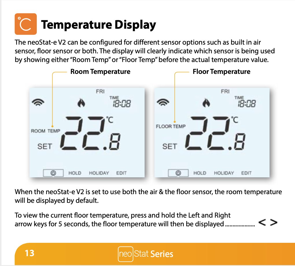

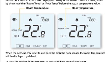

  • Was spricht gegen das Thermostat von das im Thread erwähnt wird?
    https://heatmisershop.co.uk/el…t-kit-heatmiser-neokit-e/
    Hier gibt es 2 Anschlüsse für externe Sensoren einmal RaumTemperatur und BodenTemperatur. (Für Raum gibt es auch ein Internes)

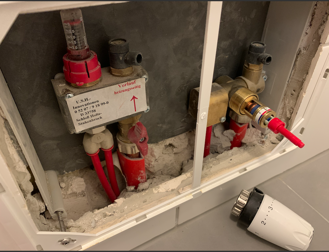

    Worüber wird es den gesteuert? Elektrisch oder mechanisch? Ein mechanisches Ventil kann ggf. über ein normales Thermostat (Elgato/Tado etc) gesteuert werden.
    Es gibt Teils aber andere Thermostate an der Fußbodenheizung da ist es in der Tat nicht möglich.
    Wie zB hier wäre es nicht möglich. Hier wäre aber derzeit auch kein Produkt auf dem Markt was irgend wie Digital ist. (Meines Wissens)
