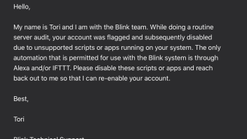

Ich glaube, das es aktuell kein Fehler ist, das Plugin nicht zu benutzen. Sobald das Plug-in bei mir installiert ist (und über die config.json angesprochen wird), sind einige Geräte nicht erreichbar. Merkwürdigerweise nicht die blink Kameras selber, sonden andere Geräte / plugins.
Ich habe das mehrmals getestet. Mit plug-in habe ich nach 2- 3 Stunden Geräte mit "keine Antwort". Neustart der Bridge hilft (immer
). Dann irgendwann wieder das Problem. blink plugin gelöscht, läuft tagelang ohne Probleme.
Der Programmierer hat den Fehler als bug in github markiert. Ich hoffe, das irgendwann vielleicht ein patch kommt. Solange verwende ich das plug-in auch nicht mehr. Ist aber schade.
