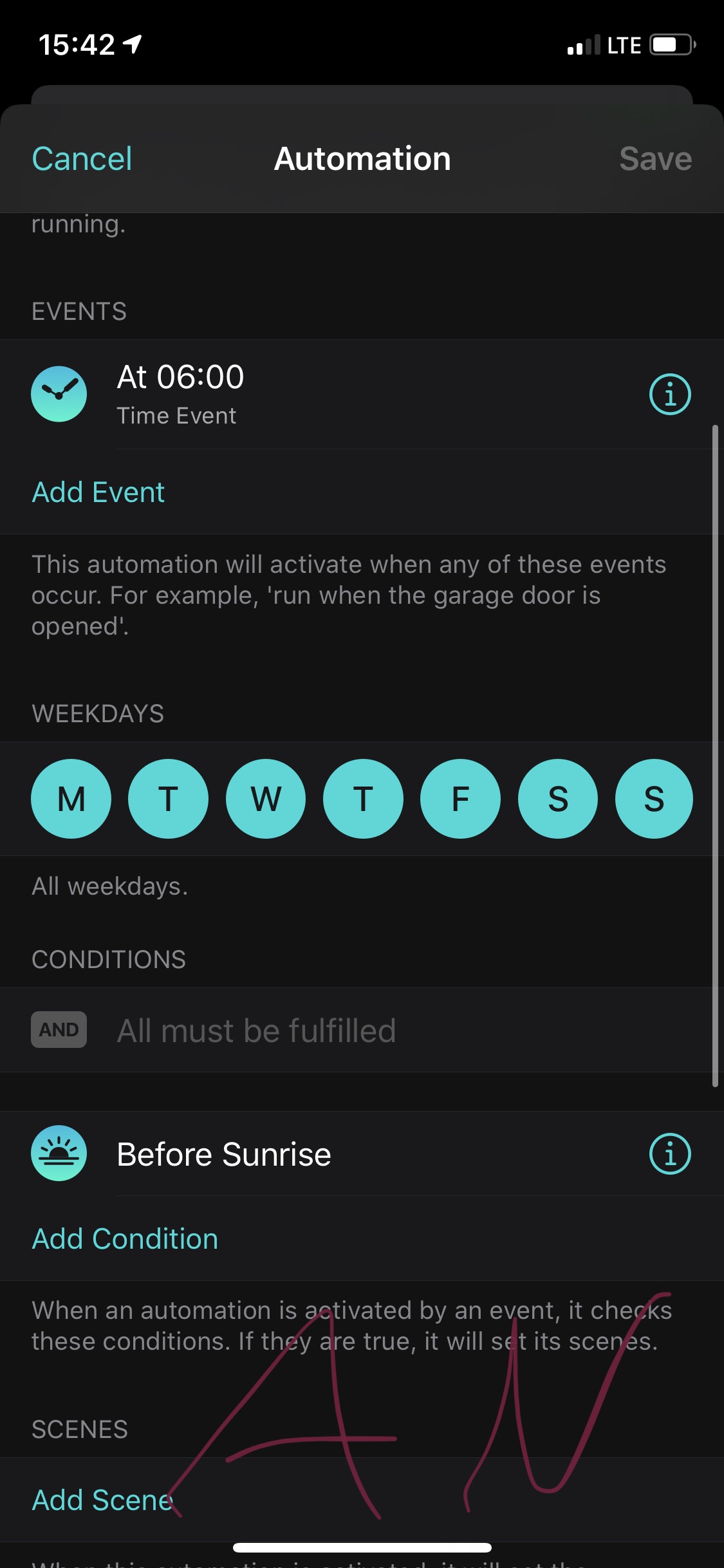

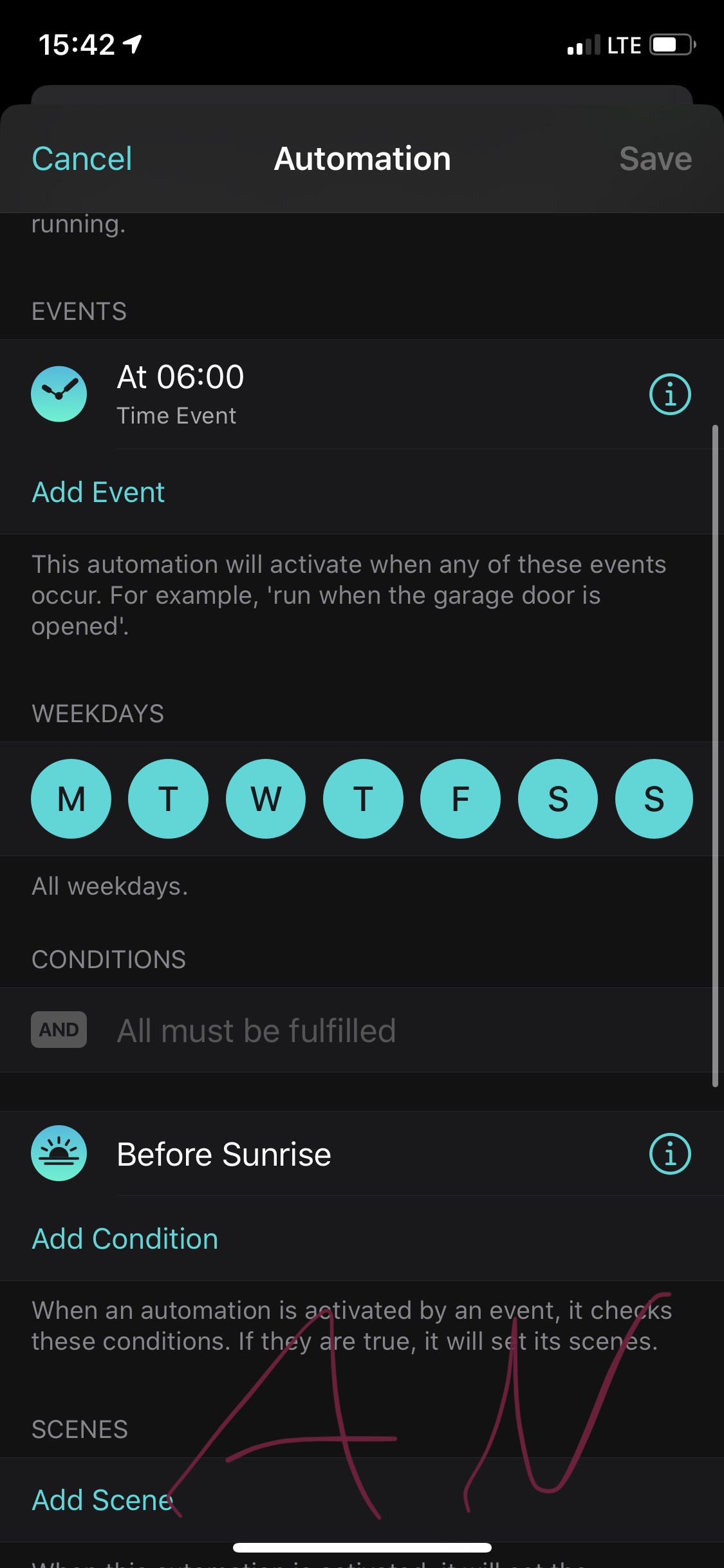

  • Hm, auf die Gefahr hin, bereits erfolgte Vorschläge nochmal zu wiederholen, müssten doch einfache Automationen deine Anforderung erfüllen:
    Zeitraum 6:00 bis 9:00.
    Auslöser: Zeit 6:00 -> Bedingung: Vor Sonnenaufgang -> Licht EIN
    Auslöser: Zeit 9:00 -> Licht AUS Kann entfallen, da hierzulande der späteste jährliche Sonnenaufgang vor 9:00 liegtt.

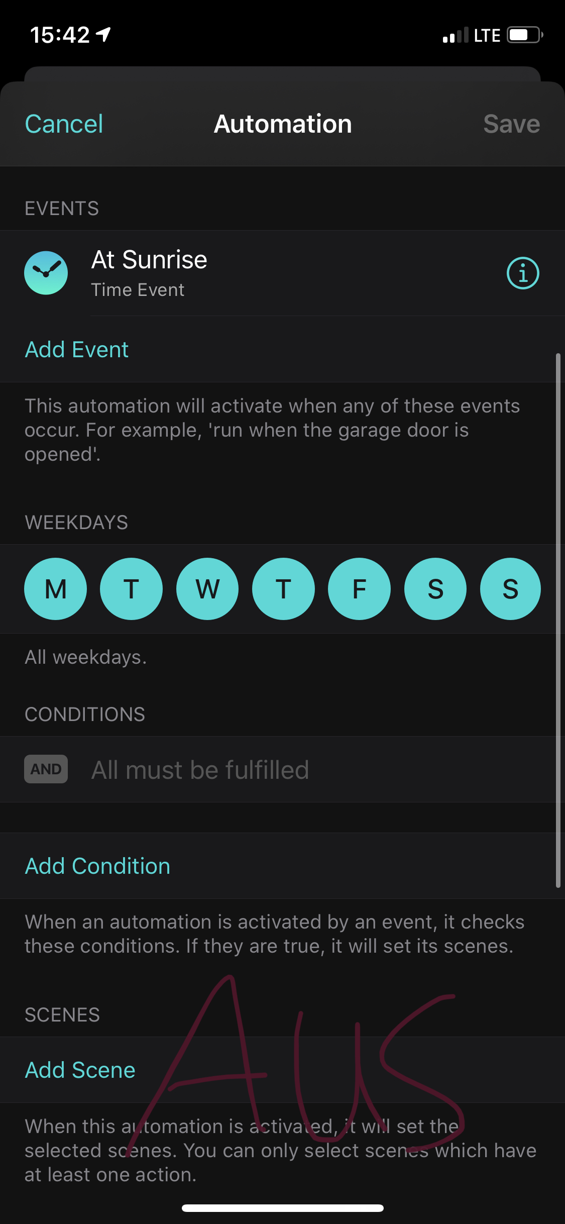

    Auslöser: Sonnenaufgang -> Licht AUS

  • Na bitte, es geht doch !
    Nachdem ich bisher nur Home benutzt habe, war dieEve-App schon deutlich anders gestrickt. Aber wie das immer so ist, wenn man es einmal weiss....

    Ich habe es so gemacht, wie von loonypac beschrieben.

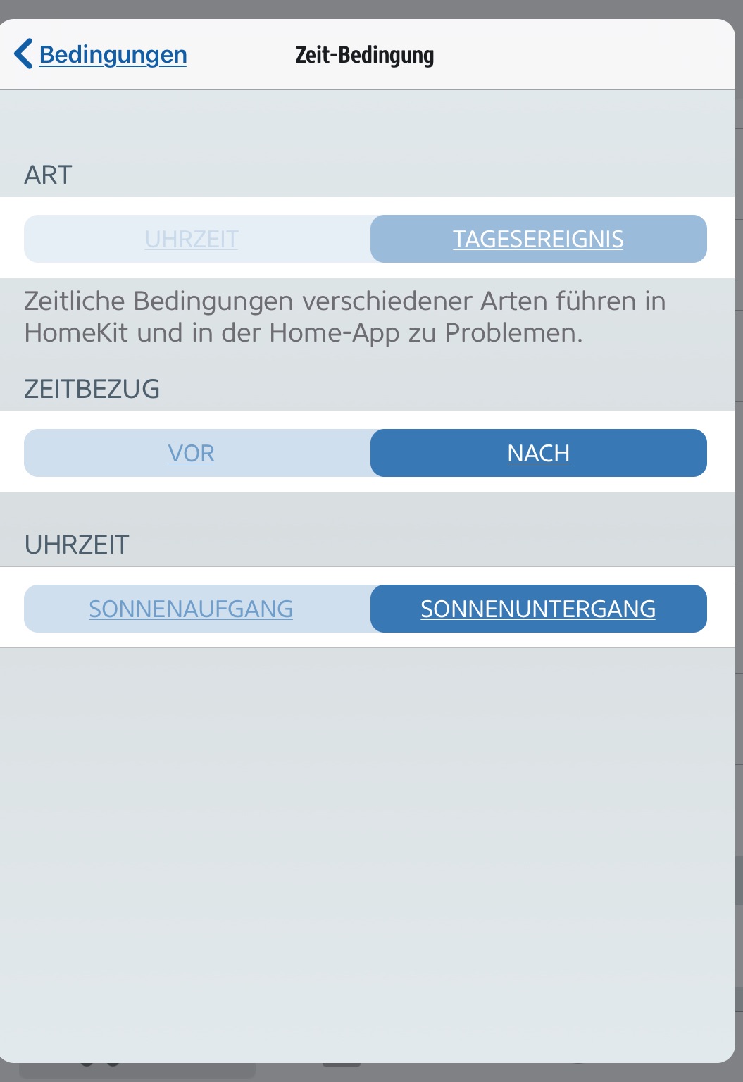

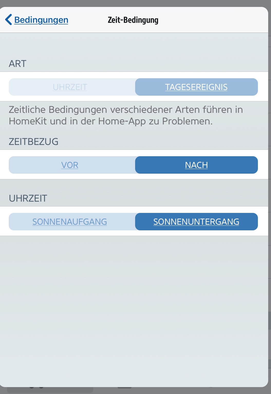

    Dabei gab es 2 Dinge, die mir aufgefallen sind:
    1. Bei der Zeitbedingung machte die Eve-App ein Fenster auf:
    Bisher funktioniert es trotzdem ohne Probleme !
    2. Bei der Einrichtung in Eve kam ich nicht weiter als es um die auszuwählende Lampe ging. Bis mir klar wurde, dass es über eine zuvor angelegte Szene geht. Ich habe dann 2 angelegt zum Ein- und Ausschalten.
    Dabei hatte ich mir eigentlich vorgestellt, dass eine Bedingung "Nach 16.00 Uhr und Vor 20.00 Uhr" auch das Ausschalten um 20.00 Uhr beinhaltet, wenn der Sonnenuntergang im Sommer erst danach ist.
    Naja, ich habe dann trotzdem zusätzlich noch eine Aus-Regel um 20.00 Uhr gesetzt.
    Damit läuft es erstmal und das FineTuning kommt in den nächsten Wochen.
