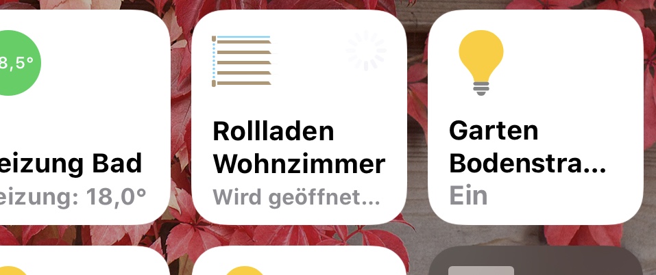

  • Hi ich habe gestern einen Shelly 2.5 Toller Shutter Mode mit Homebridge in HomeKit integriert. Funktioniert prinzipiell prima. Mir fällt nur auf in der Home App bleibt der Status bei geöffnetem Rollladen auf “wird geöffnet” und ein Rad dreht sich. Kann man hier noch etwas einstellen, dass dieser Fehler behoben ist.

  • Hi Novi, in der Shelly App steht der Rollladen auf Pause bei geöffnetem Rollladen also ganz normal.
    Wie meinst du was steht in der Homebridge?
    Ja die Kalibrierung verlief normal.
    Die Version des neuen PlugIns ist die neuste also 0.12.0-beta.1

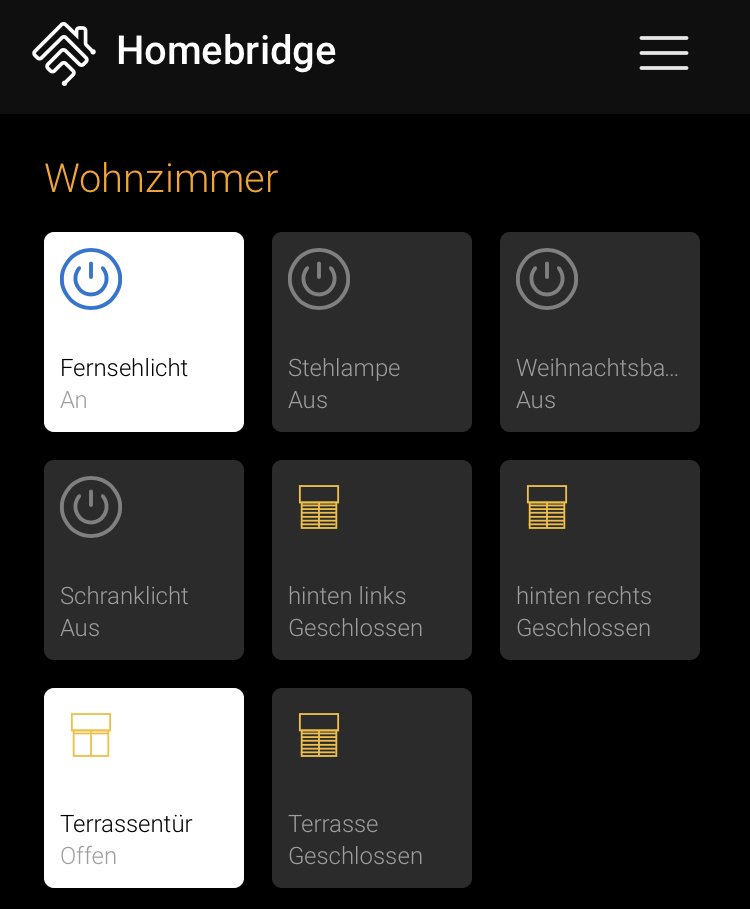

  • Ich hatte diesen Fehler an einem Rollladen, der nicht korrekt kalibriert war. Hierbei wurden in der Shelly-App keine 100% „opened“ erreicht. Erst eine erneute Kalibrierung über die Web-Oberfläche des Shelly brachte Erfolg. Pause steht ja immer in der Shelly-App - schau mal bitte auf die Prozente.
    Mit der Oberfläche in der HomeBridge meine ich:
    Die Beta des Plugins hab ich auch installiert und keine Probleme.
  • In der Shelly App wird 100% erreicht. Welche Homebridge App verwendest du, scheinbar eine andere als ich. Deswegen weiß ich nicht wie ich die Anzeige dir schicken soll.
    Ich steure die Geräte über die Apple Home App und verwende die App“ Homebridge für Raspberry PI“
  • Ich habe die Installation manuell gemäß der hier vorhandenen sehr guten Anleitung von sschuste inkl dem Webinterface-Plugin „homebridge-config-ui-x“ durchgeführt - daher ist auch der Screenshot.
    Soweit ich beim allgemeinen Lesen hier im Forum mitbekommen habe, sind einige später auch auf diese Variante der Homebridge umgestiegen und hatten danach weniger Probleme/Schwierigkeiten.
    Ich nehme mal an, dass die Rückmeldung Deiner Homebridge nicht ganz korrekt ist und es daher zu dieser Anzeige kommt. Woran dies aber genau liegen kann, kann ich leider nicht sagen. Dafür bin ich noch nicht tief genug im Thema drinnen - sorry.
