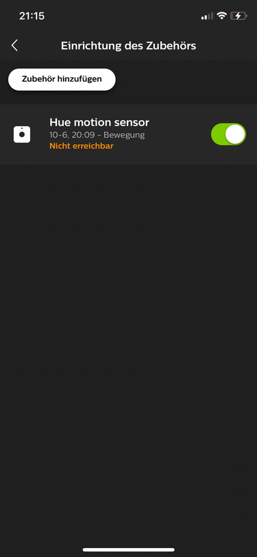

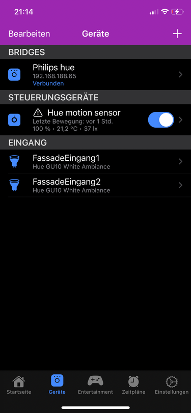

Er war schon 1 Tag nicht erreichbar, aber letzte Bewegung vor einer Stunde erkannt.
Sehr merkwürdig. Batterie war voll, und Reichweite ca. 1 Meter vom AP und der Bridge entfernt.
Liegt eventuell an der neuen HUE App. Ich musste ein paar
Geräte erneut in HUE einbinden.
LG
Das kann echt sein da er jetzt nach 3 Tagen einfach wieder erreichbar ist.
Leider ist das Rätsel dadurch nicht gelüftet.

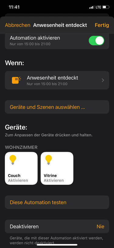

Zeig uns doch mal wie deine Automation heute aussieht

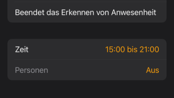

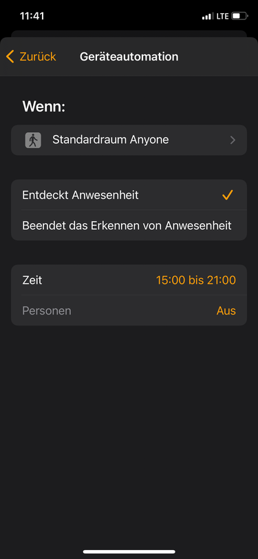

Ich möchte, wenn jemand in der Zeit von 15 - 21 Uhr anwesend ist, das Licht an Vitrine ins Couch, das Licht aktiviert haben. Bis jetzt funktioniert es nur, wenn in diesem Zeitraum anyone auslöst aber nicht wenn er schon aktiviert ist.
Derzeitige Automation füge ich als Bild mit bei.
Das people plug-in funktioniert bei mir ganz gut. Anyone, no one und jedes Telefon wird zuverlässig angezeigt wenn es anwesend ist. Allerdings habe ich eine Licht-einschalt-automation erstellt die in einem bestimmten Zeitraum auslösen soll wenn jemand anwesend ist ( anyone > ausgelöst ). Allerdings funktioniert sie nur wenn niemand zu Hause ist und in diesem Zeitraum jemand dann als anwesend das Zuhause betritt. Wenn jemand die ganze Zeit zu Hause ist und somit der Nutzer ausgelöst ist geht das Licht zu der ausgewählten Zeit nicht an.
Woran kann das liegen?

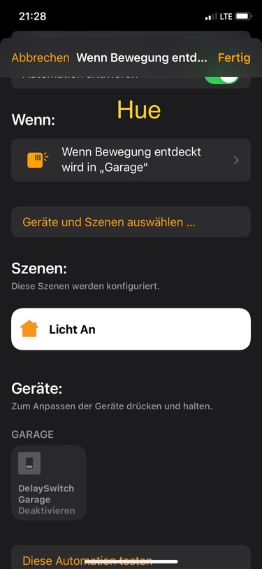

Okay, dann scheint bei mir irgendwas nicht zu stimmen. Ich hatte es gestern Abend ausprobiert, das Licht blieb bei Bewegung nach dem Delay triggern an. Dann habe ich die Garage verlassen und bin auf Nachtschicht gefahren. Eine halbe Stunde später hatte ich noch mal in die Home App rein geschaut und gesehen dass das Licht immer noch an ist.
Hab dir mal nen Screen von dem accessory angefügt.
Ok das hatte ich jetzt hinzugefügt und bin wieder darunter rum gehampelt. Licht blieb an. Aber muss dann per Hand oder App manuell ausgeschaltet werden. Müsste ich noch eine Schleife einrichten?
