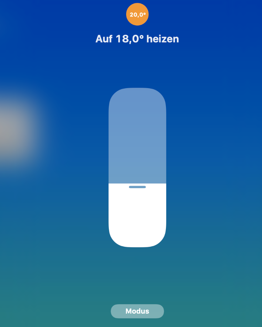

Warum zeigt die App heizen an wenn es doch viel zu warm ist?
Wie ist Deine Abweichung eingestellt?
-1 was denke ich auch stimmen würde. Der Heizkörper ist auch kalt.
Selbst wenn die in Deinem Beispiel auf -1 stehen würde (bedeutet: 20 -1 0= 19 Grad Ist) bleibt das Ventil geringfügig auf. Damit verhindert Eve, dass das Ventil dauernd komplett auf/zu geht, Batteriemanagement ?

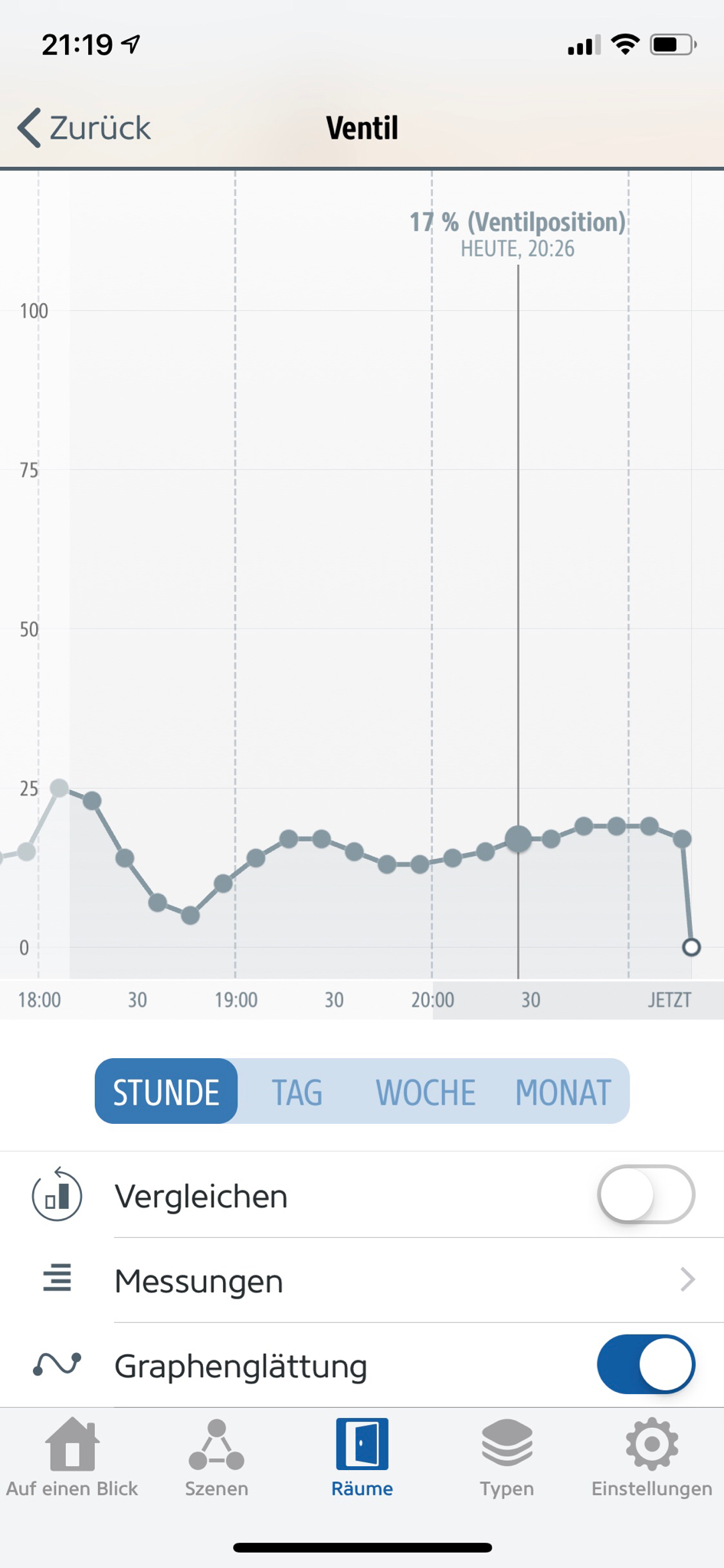

Überprüfen kannst Du die Ventilstellung gut in der Eve App.
Bei den Ventilen steht im Moment 20,0-20,5 Grad. Wo bekomme ich denn die Prozentwerte, wie auf Seite 3 oder so beschrieben?
Die Frage verstehe ich nicht...
Auf Seite 3 oder 4 hier im Forum steht das Ventil mit Prozentwerten, also 23% geöffnet oder so. Ich bekomme aber die Prozentwerte nicht her, nur eine Temperaturanzeige bei den Ventilen.

Ach so ?. Das siehst Du in Eve. Im Raum auf die Heizung gehen, oben rechts auf bearbeiten, da kannst Du die Ventil Ansicht zu schalten. Das sieht dann so aus:
Dein Beitrag #62
In der EVE app bei Heizung "Bearbeiten" anklicken und Ventil aktivieren! Dann kannst du die Werte ablesen ...

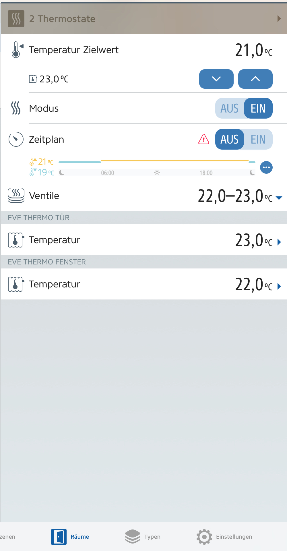

Kann Das sein, dass das bei 2 zusammengefassten Eves nicht funktioniert
Bei mir sieht das so aus.
Ja, das ist ein Bug. Einmal trennen und wieder gruppieren ?
Bei einem Raum hat dein Tipp funktioniert, der Andere Interessiert sich nicht dafür. Ich probiere das dann Morgen noch einmal.

Bei in Gruppen zusammen gefassten Thermostaten ist das
momentan so, auch das Achtungszeichen bei aktiven Zeitplan
ist einem Softwareproblem in der EVE App geschuldet. Der Fehler
tritt dann auf wenn die Temperatur manuell geändert wurde.
Du kannst das Überprüfen indem du Gerät ID anklickst. Das
Thermostat sollte sofort trotz Achtungszeichen gefunden werden.
Zeitplan Ein/Aus ist meist grau unterlegt. Ich empfehle die Thermos
getrennt zulassen und statt dessen Identische Zeitpläne verwenden.
Zur Kontrolle der Raumtemperatur ist ein Zimmerthermometer
oder ähnliches nützlich (EVE Room). Die Werte helfen die Temperatur-
abweichung zu ermitteln.
