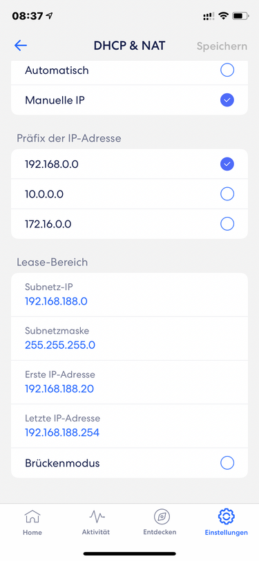

    Brauche mal Eure Hilfe: aktuell nutze ich bei mir eine Fritz!Box 7490 die sich um alles im Netzwerk kümmert. Da ich aber häufig WLAN Aussetzer habe, habe ich mir zum testen mal ein eero Pro zugelegt. Prinzipiell kann ich denn auch im Bridge-Modus laufen lassen, dann kann ich ihn aber nicht in HomeKit konfigurieren, daher wollte ich ihn gerne als Router einrichten. In meinem Netzwerk habe ich einigen Geräten - wie z.B. den Diskstations - feste IPs zugewiesen und Portfreigaben eingerichtet. Die FRITZ!Box vergibt IPs im Bereich 192.168.188.x, wobei der Bereich bis .20 für feste IPs reserviert ist und die FRITZ!Box hat die .1.
    Wenn ich den eero unter „DHCP & NAT“ auf automatisch stelle, vergibt er IPs im Bereich 192.168.4.x, dadurch sind die Geräte mit fester IP aber in einem anderen Netzwerk und nicht mehr erreichbar. Stelle ich ihn auf „manuelle IP“ und stelle es ein wie auf dem Screenshot funktioniert es nicht.
    Wie kann ich den eero konfigurieren damit er IPs im Bereich ab 192.168.188.20 dynamisch und .1-.19 statisch vergibt inkl Portweiterleitung für die Diskstations?
    Gruß und Danke
  • Du kannst die eero leider nicht auf diese Weise mit der Fritzbox verknüpfen, wenn kein Bridge-Modus aktiviert ist.
    Die eero ist hier funktional so eingeschränkt, dass das nicht geht. Bei zwei Fritzboxen ginge das.
    Ich hab deswegen den Bridge-Modus und sehe bisher auch keinerlei Vorteile von der Homekit-Funktion der eero.
