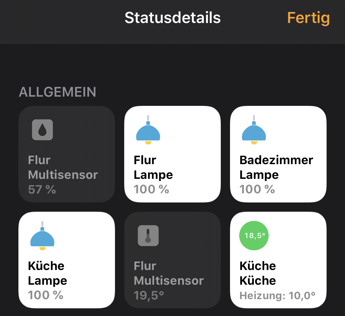

  • Ist das nur bei mir so? ich habe in der Wohnung in drei Zimmern Hue-Lampen in den Fassungen drin. In diesen drei Zimmern werden die Lampen aber nicht über die Homebridge geschalten sondern oldschool mit Lichtschalter (irgendwann kommen da noch Shellys rein, keine Sorge). Ich habe diese Lampen aber dennoch in Homebridge einbezogen. In Homebridge (entsprechend auch in HomeKit) werden diese Lampen nun aber als „an“ angezeigt obwohl der Lichtschalter aus ist. Erst wenn ich in HomeKit auf die Lampe explizit touche bekomme ich „Keine Antwort“.
    mein Setup: Intel Nuc mit ConBee II Stick, Homebridge und Hue-Plugin jeweils mit aktueller Version.
  • Ist bei mir auch so im Flur. Habe dort 4 Lampen von IKEA und wenn sie stromlos sind (Licht-Schalter AUS), dann leuchten sie trotzdem weiter als "aktiv" in HK.
    Irgendwann gehen sie dann auf "Nicht aktiv". Dauert manchmal recht lange :)
