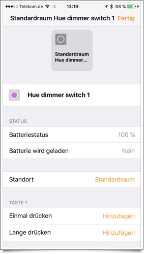

2) Was mir noch viel tragischer gerade auffällt beim Test bevor Schritt 1 überhaupt in Frage kommt.
Der physische Dash Button pulsiert ein paar mal weiß und blinkt dann rot. Soll bestimmt so sein, da er ja nur im WLAN ist, aber keinen Kauf auslöst. Korrekt?
Allerdings zeigt der Dash Button in der Home App nur einmal in der "Einmal drücken" Aktion ganz kurz das Feld grau wenn der physische Button gedrückt wurde, dann aber nicht mehr. D.h. wenn ich ein zweites mal den Button drücke, zeigt die Home App keine Reaktion.
Im Terminal sehe ich im Verlauf des homebridge logs gar nichts wenn der Button gedrückt wird.

Allerdings hab ich mit dem Plugin ein anderes Problem aufgestoßen.
Die Buttons in der App reagieren nicht. Wie gesagt, habe ich auch beim Hue dimmer switch. So jetzt auch mit dem Dash.
Die Buttons werden in der Home App angezeigt und im Terminal Status sudo journalctl -f -u homebridge auch angezeigt.
Zumindest ist das bei dem hue dimmer der Fall. Vom Dash sehe ich da gar nicht. Beide werden in der App aber korrekt als verfügbar und erreichbar angezeigt.

Aber es zeigt sich bei einem button press keine Reaktion in der Home App. Hast Du da noch eine Idee woran das liegen könnte?
