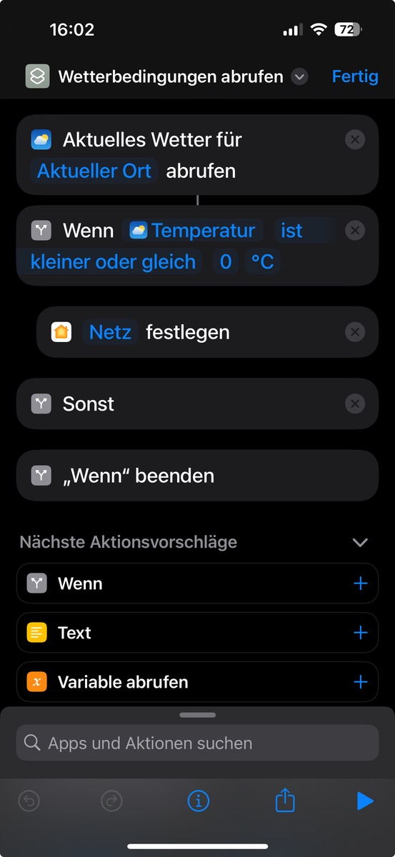

  • Verstehe die Frage nicht. Hat er doch geschrieben, dass die Temperatur der Auslöser ist!
    Ich habe das bisher so verstanden das die „wenn Bedingung“ die Temperatur abfragt.
    Aber wann oder durch welchen wertänderung die Automation gestartet wird habe ich auf Anhieb nicht gesehen oder aus dem Text erkannt
  • HI
    ALso bei dem Kurzbefehl gehe ich natürlich davon aus, daß die WetterApp vom Iphone genommen wird.
    Die hatte heute morgen 0 Grad - das hat auch meine Heizung bzgl. der Außentemperaturen angezeigrt.
    Trotzdem funktioniert der Kurzbefehl nicht.
    Ich hab den jetzt ins Gegenteil gesetzt -da funktioniert der.
    ALso so:
    "Wenn die Temperatur größer Gleich 1 grad ist dann passiert nichts
    ansonsten geht die Steckdose von EVE an"
    Das scheint zu funktionieren.
    Warum der Befehl mit kleiner Gleich 0 nicht funktioniert weiß ich auch nicht
    das war die Frage
    Danke Roger
  • Ich verstehe das mit dem Auslöser auch nicht. Führst du den Kurzbefehl manuell aus?
  • Nein
    Immer nach Sonnenuntergang
    Lg Roger
  • ich habe das mal nachgebaut mit "kleiner gleich Null". Kurz nach 16:00 Uhr wissen wir, ob es mit der aktuellen Beta von iOS 17.2 funktioniert. ;)
    Ergebnis: War ein paar Minuten früher als der Zeitpunkt des Sonnenuntergangs in der Wetter-App, aber es hat ohne Probleme funktioniert. Wie gesagt: iOS 17.2 Beta 4.
  • Ich hab grad auf 17.1.2 upgedatet.
    Leider funktionierts da nicht. Bin mal af 17,2 Gespannt
