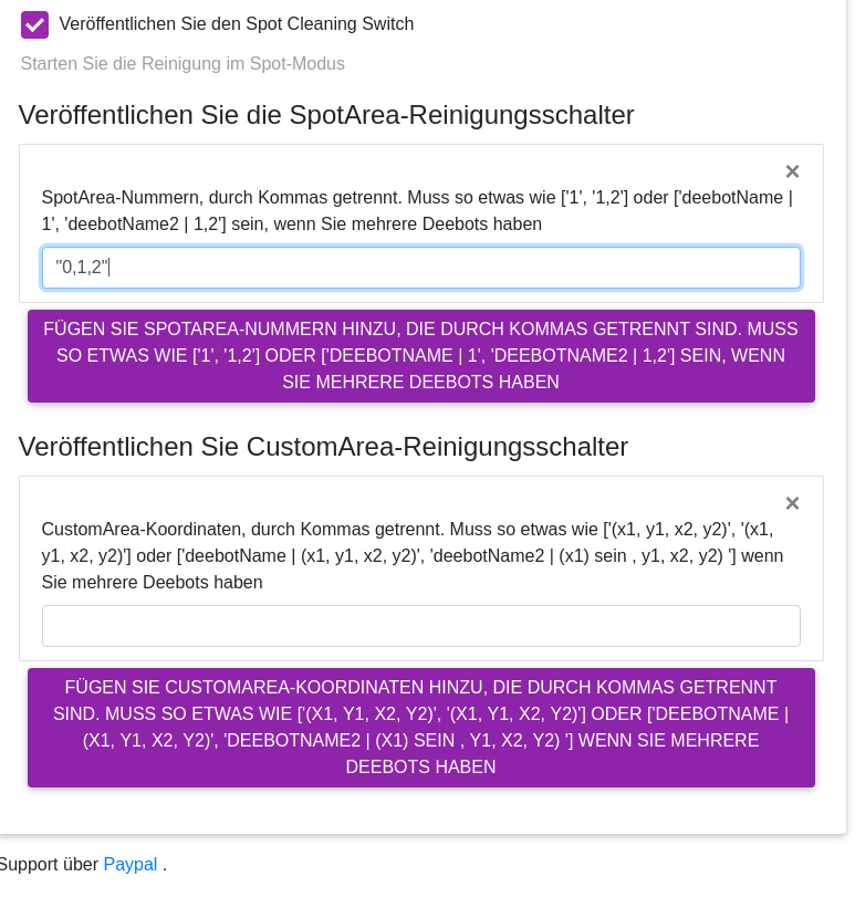

Hallo zusammen, ich bin neu hier und habe mich letzte Woche mit Homebridge beschäftigt. Installation der Homebridge nach der Anleitung aus dem Forum hat geklappt. Nn läuft die Homebridge und ich habe mich an das Plugin für meinen Depot Roboter gemacht. Ich bekomme die Schalter Autostart, Saugleistung, Start/Stop und Bis angezeigt. Leider bekomme ich die SpotAreas nicht hin. In den Plugin Einstellungen steht man muss die Spot Areas mit einem Apostroph trennen. Allerdings hat mein Roboter zwei Karten, einmal in der Wohnung und einmal im Keller. Ich möchte gern für die Wohnung einzelne Räume angezeigt bekommen um die gezielt anzusteuern. Wisst ihr was ich da eingeben muss?

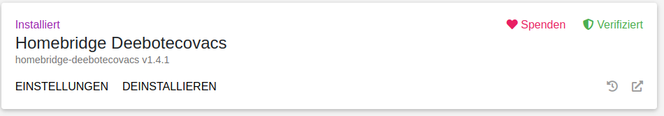

Es geht um das Homebridge Deebotecovacs Plugin v1.4.1

Ich habe jetzt die Spot areas einstellen können und die benutzerdefinierten Bereiche auch. Allerdings habe ich das auslesen der Koordinaten nicht über homebridge ausgelesen, ( hab ich nicht hin bekommen ) habs über iobroker gemacht. Es funktioniert alles wunderbar.

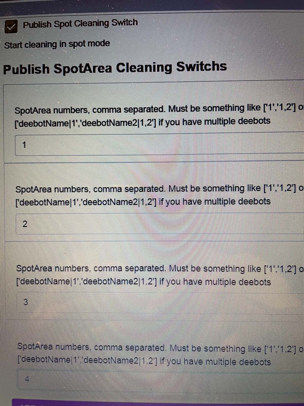

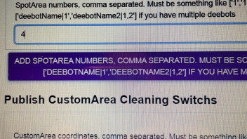

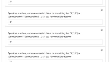

Ok das ist eigentlich ganz einfach, Spot Areas in HB das Plugin öffnen und dann eine Zahl einer deiner angelegten Spot areas eingeben. Du musst natürlich vorhergingt der Roboter App die Bereiche einteilen. Also zb 1 für Küche oder was auch immer, speichern und noch einen anlegen.
Du kannst auch einen Schalter anlegen für 2 oder mehr Bereiche, zb Küche und Wohnzimmer zusammen dann musst du 1,2 eingeben.

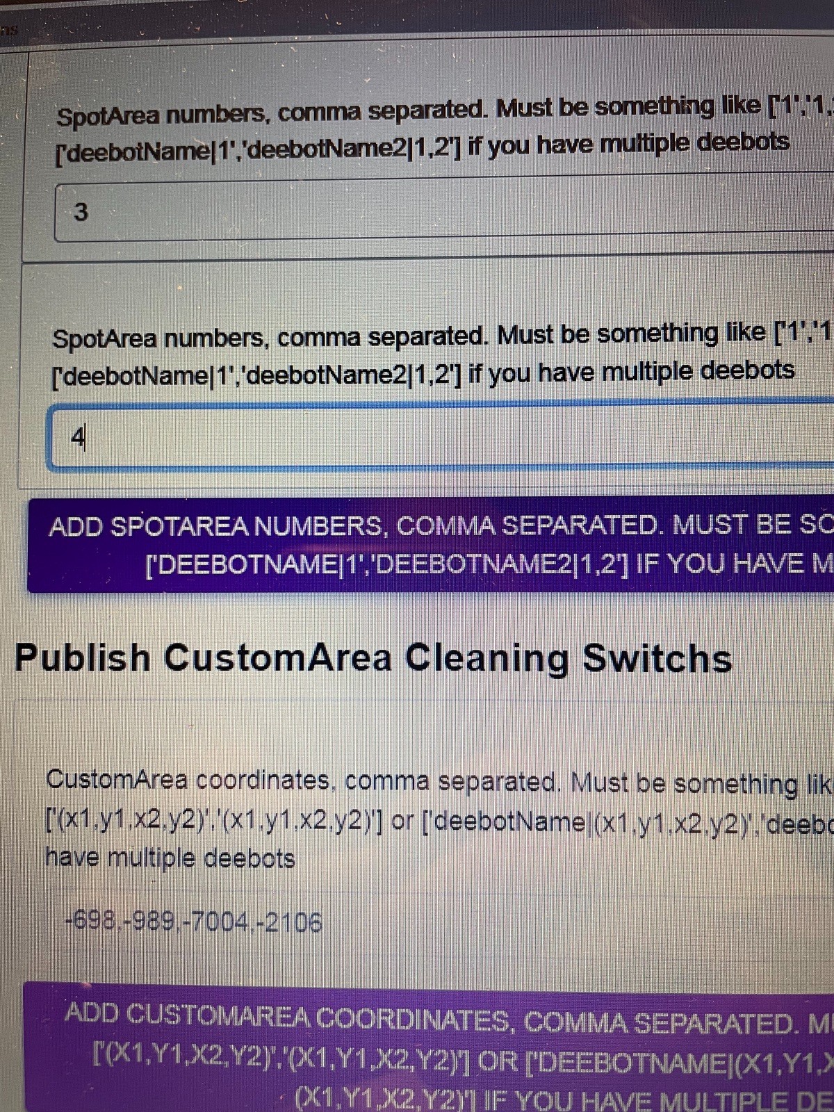

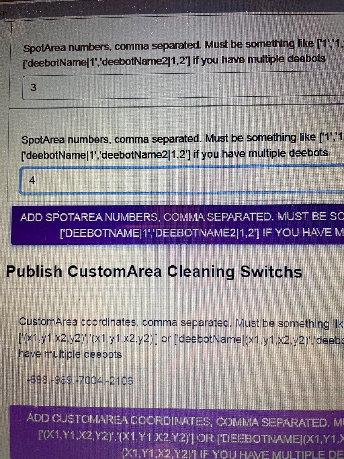

Custom Area ist etwas aufwändiger, du musst die Koordinaten auslesen dann den Roboter zu einem Punkt fahren lassen im Raum die Koordinaten auslesen dann in die gegenüberliegende Ecke fahren wieder auslesen und diese dann bei Custom Area eingeben. Müssen vier zahlen sein meist mit einem - voran getrennt durch ein Komma. Ich habe die Koordinaten mit ioBroker ausgelesen.
Ok das zweite klingt mir zu aufwendig 😄 ich probiere das mit der App ein mal , vielen Dank

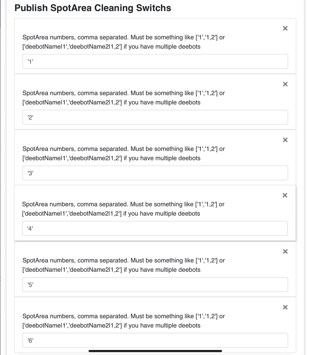

Also ich kann die Bereiche zwar beschriften aber entweder mit Buchstaben oder den wirklichen zimmernamen , wie zum Beispiel Küche ...- zahlen finde ich da keine ... kannst du vllt Config & Screenshot aus deiner App hier mal zeigen ?

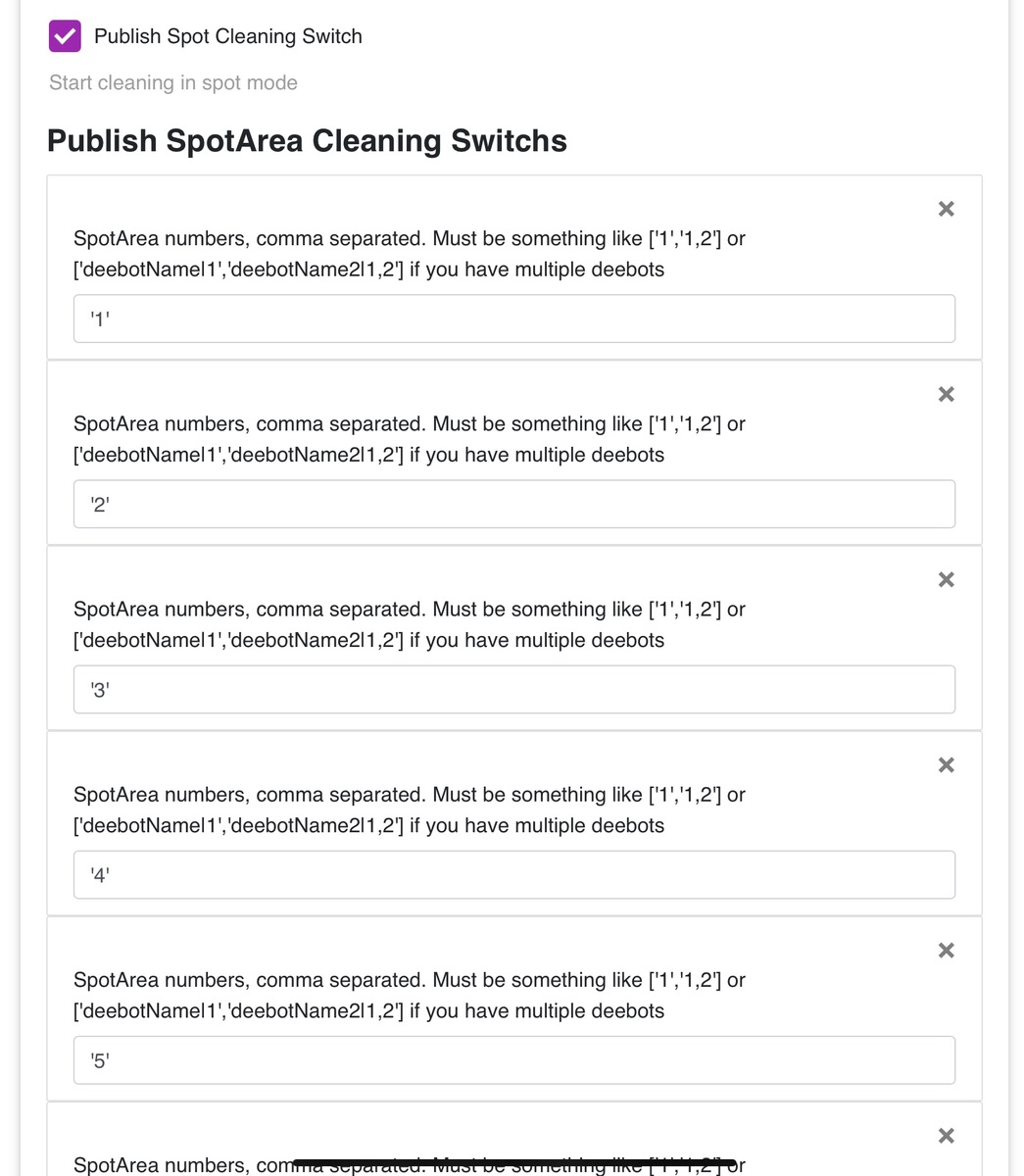

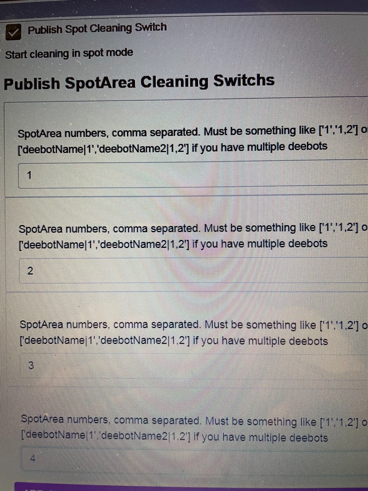

Schau mal hier.
Dann musst du nur den Schalter aktivieren und in der Roboter App schauen in welchen Bereich er fährt, so benennst du dann den jeweiligen Schalter.
Schau mal hier.
Habe ich gemacht ... 5 areas ... & alle Schalter führen ihn in das Wohnzimmer, in welchem er auch steht ...
Die ' habe ich erst nach dem ersten Versuch hinzugefügt.... hatte es erst wie du es auch hast
