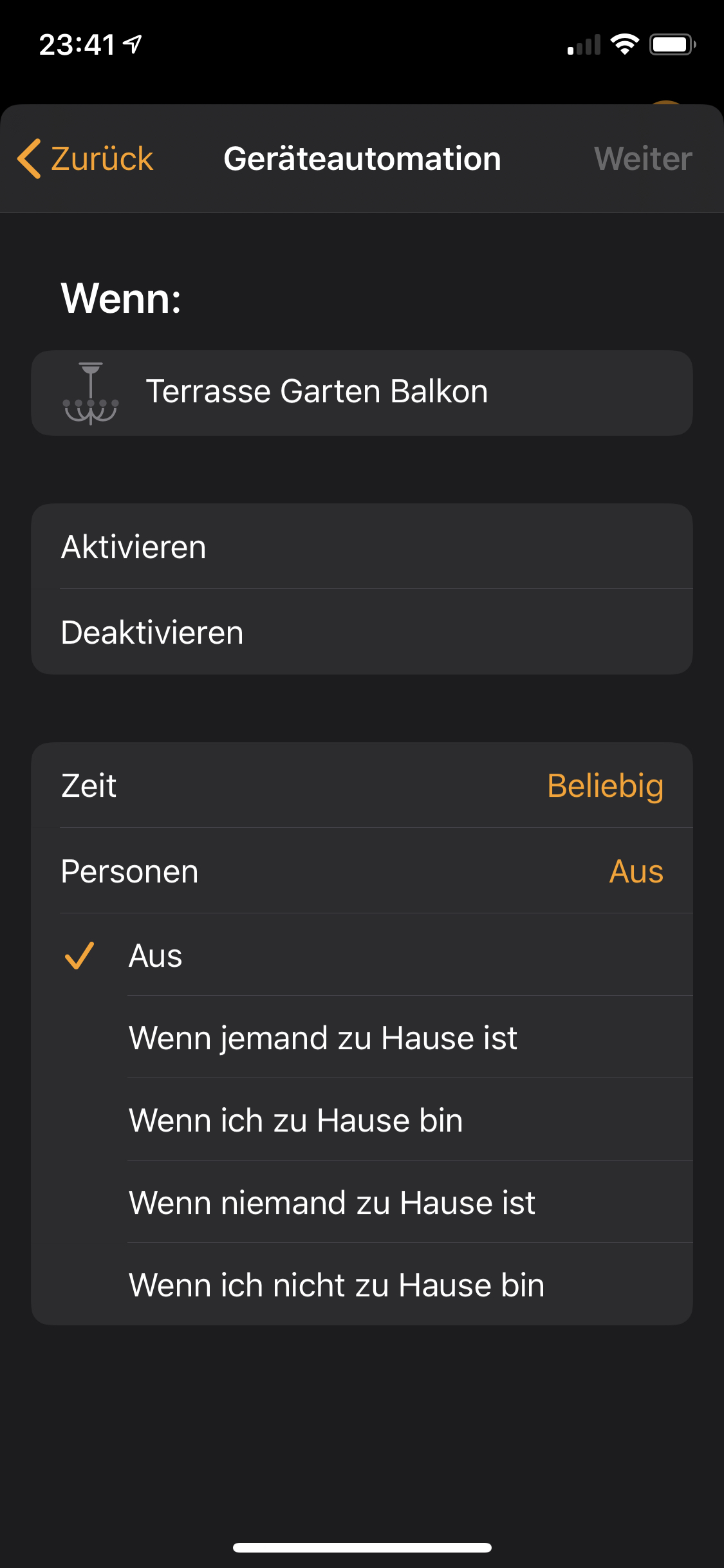

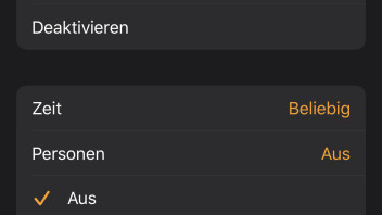

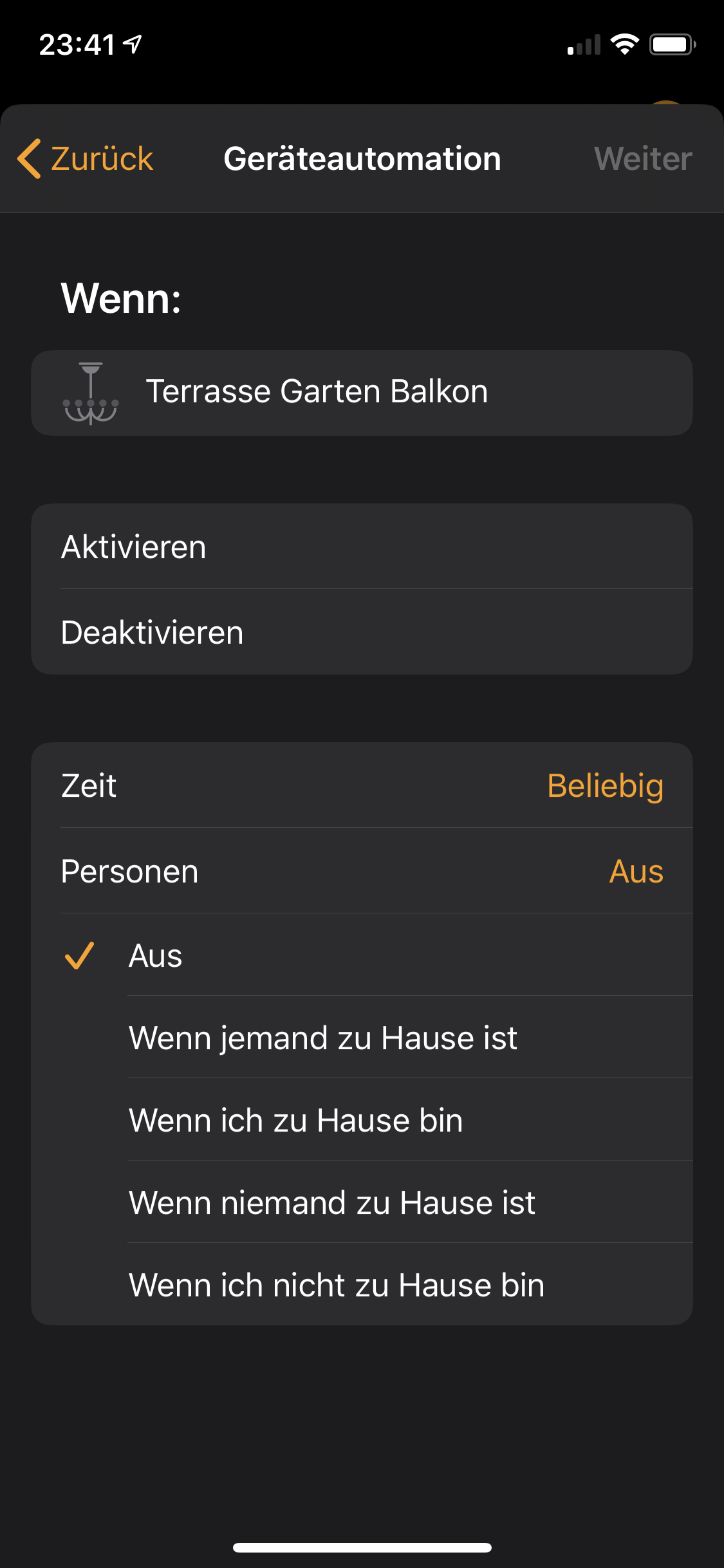

  • Wenn du Automationen planst, kannst du unten angeben ob jemand du oder keine zuhause ist -> als Bedingung.
    Siehe Bild.
