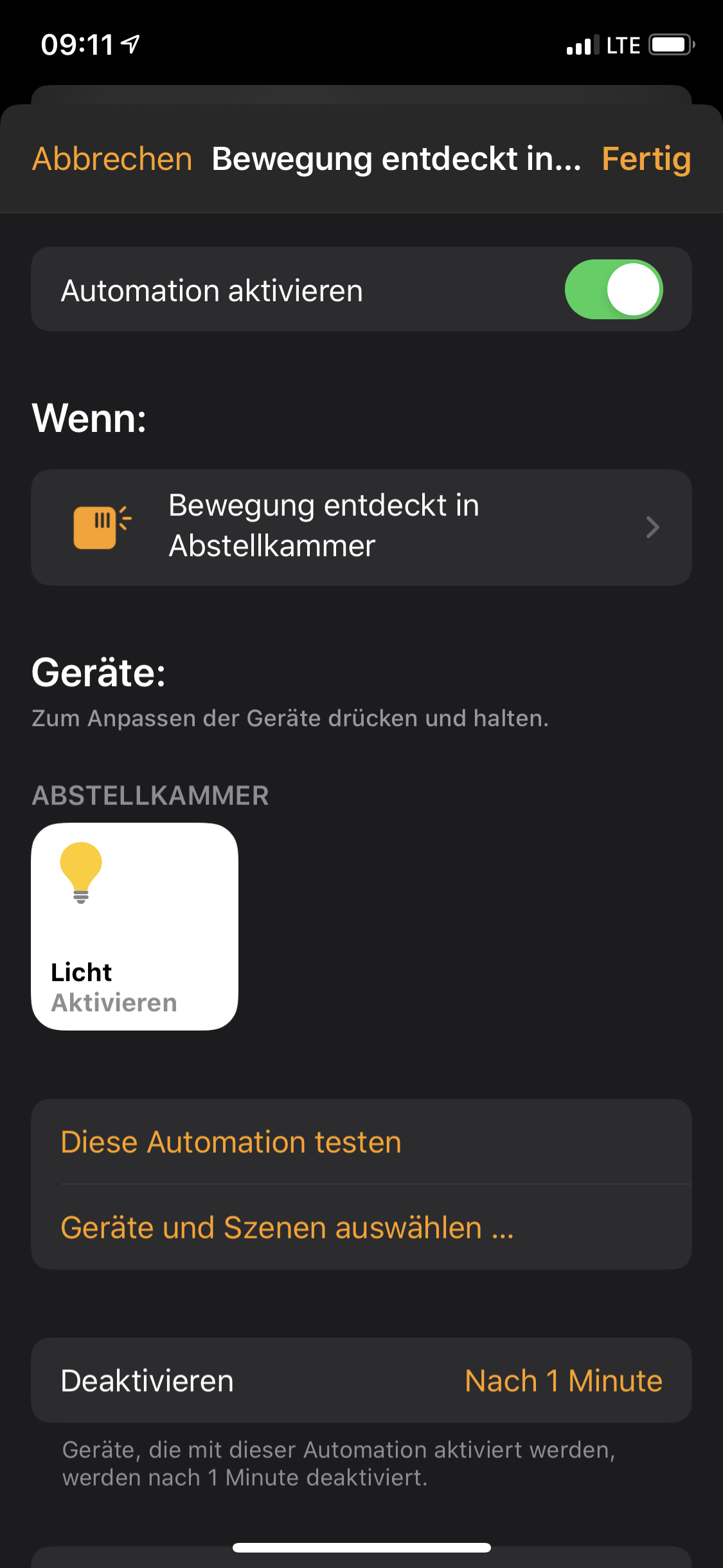

    Ich habe bei mir in der Abstellkammer ein ganz simples Setup, genauso simpel ist auch die Automation.
    Ein Tradfri Transformator an dem die Ikea Spots angeschlossen sind, hängt an der Decke.
    Über der Tür ein Aqara Bewegungsmelder.
    Automation wie folgt: wenn Bewegung erkannt, Licht an, nach 1 Minute wieder aus.
    aber, es will einfach nicht funktionieren.
    Wenn ich die Automation bearbeitete funktioniert es einmal, dann wieder nicht mehr.

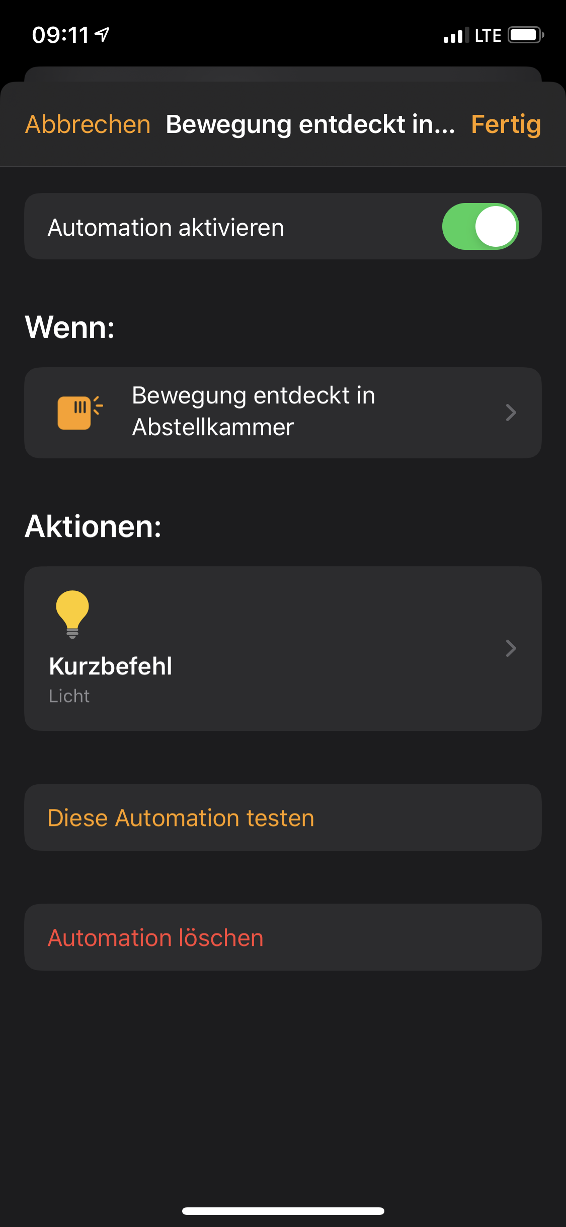

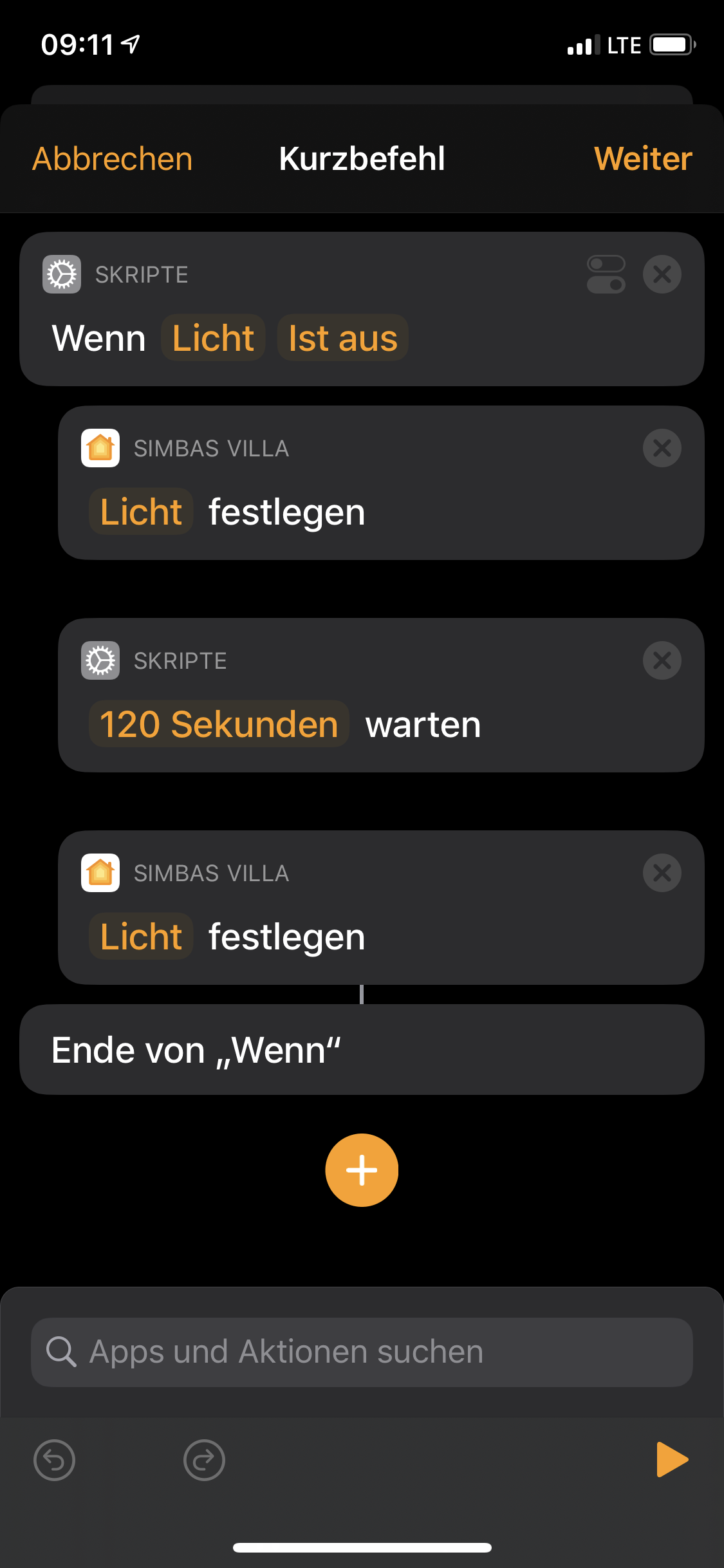

    Habe es auch schon über einen Kurzbefehl probiert, selbes Bild.
    Die Geräte funktionieren. Bewegungsmelder löst sofort aus, sehe ich in HomeKit.
    Licht reagiert auch sofort über die Ikea Fernbedienung oder per HomeKit.
    Habe die Screenshots meiner Automation mal angehängt.
    Evtl hat jemand einen Workaround.
    Danke im Voraus.
    Wollte noch anhängen, es hat kurz nach der Installation für ein paar Stunden funktioniert.
    Eigentlich soll er die Automation nur von 21:00 bis 23:55 ausführen habe das jedoch erstmal außen vor gelassen da es nicht mal so funktioniert.
  • Hast Du mal versucht das Deaktivieren auf 180 Sekunden bzw. 3 Minuten zu stellen?
    Ich meine mich zu erinnern gelesen zu haben, die Aqara Bewegungsmelder zeigen generell für 2 Minuten Bewegung. Vielleicht ist das noch ein Ansatz für Dich.

  • Danke für den Tipp, ich werde es heute gleich mal ausprobieren.
    Auf jeden Fall kann ich sagen das der Bewegungsmelder nicht 3 Minuten lang in HomeKit anzeigt das er eine Bewegung erkannt hat, schätze das zeigt er so ca. 30 Sekunden.
