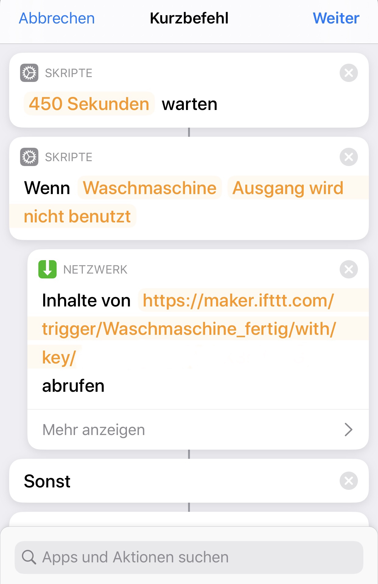

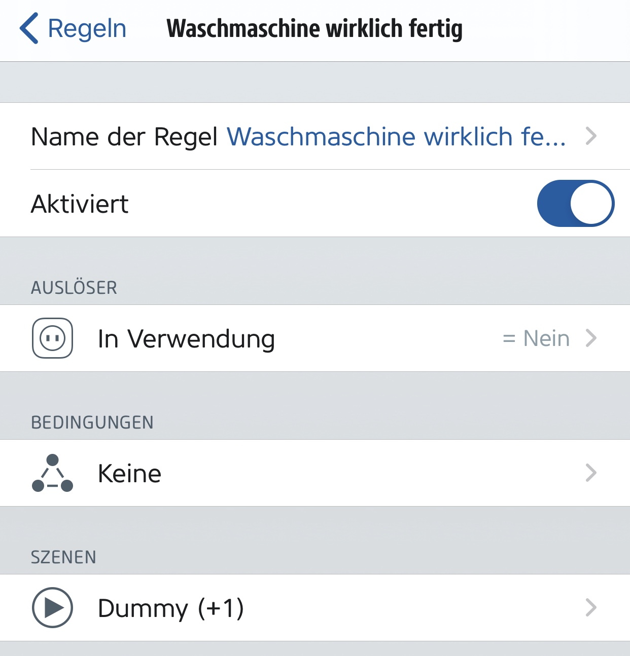

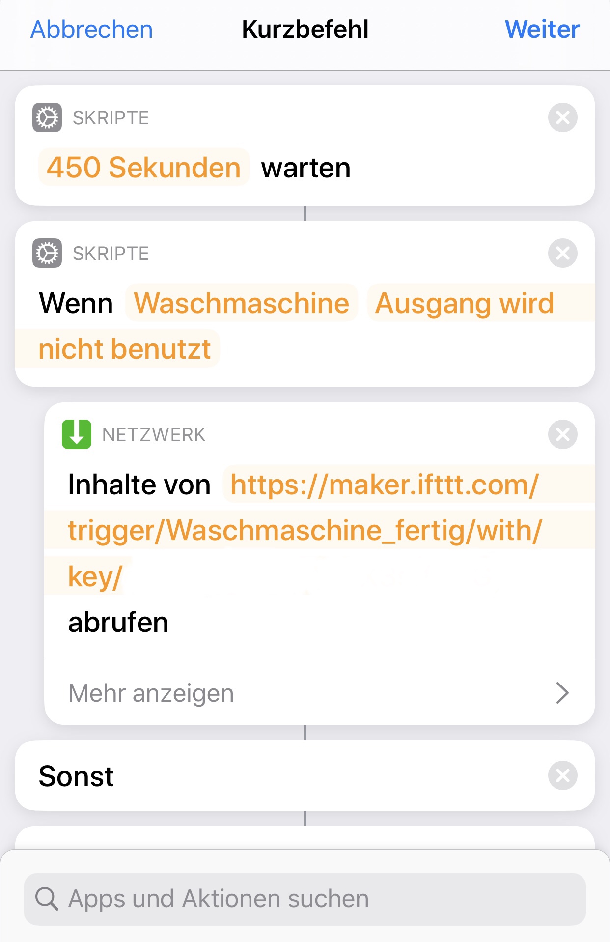

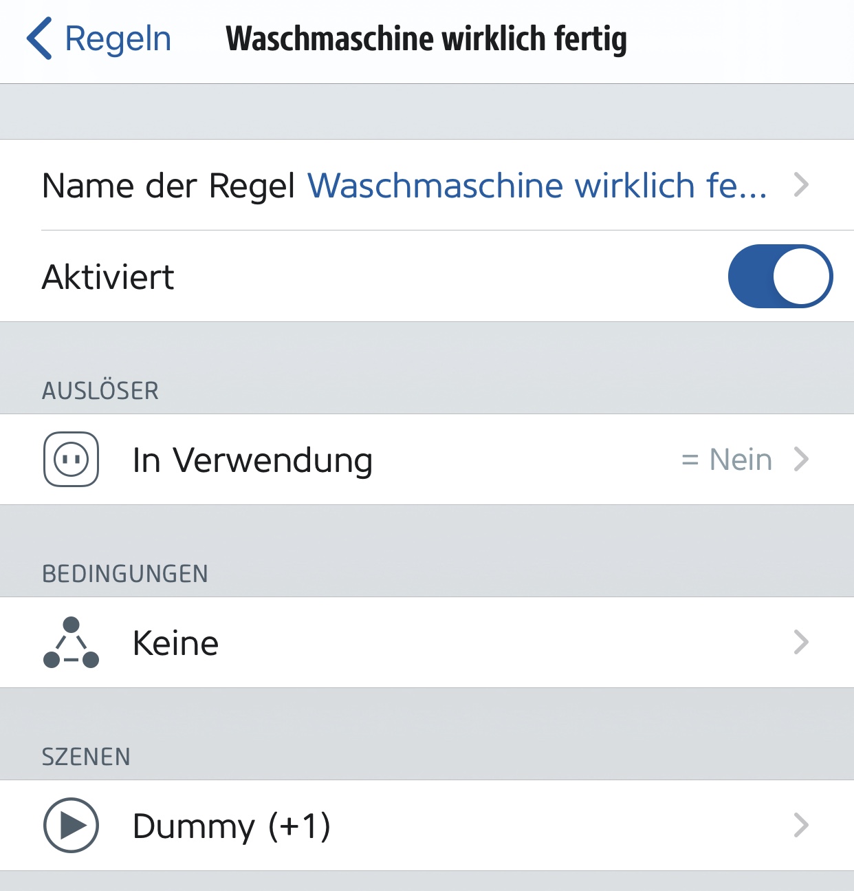

    Ich hab’s momentan so gelöst, beobachte das aber noch, wie zuverlässig das funktioniert.
    Regel:
    Kurzbefehl:
    (hinter dem letzten / ist natürlich mein key noch angegeben)
