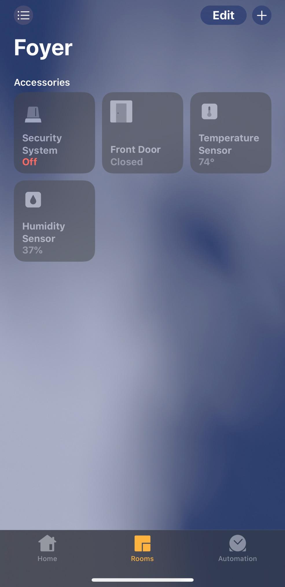

  • Bewertungen auf Amazon US sind noch nicht viele. Aber hier eine ganz gute wie ich finde. Leider "durchwachsen"
    Hilfreich? ↆ
  • Z.B., kann man den Alarm separat in Regeln / Szenen verwenden?
    Laut Antwort des Verkäufers/Entwicklers(?) sollte das funktionieren.
    Zitat
    You can use Apple Home App to utilize siren in automation. We can't modify Apple Home App, so please use ONVIS app for volume adjustment. And we are working on adding mute option to different modes. Thank you.
    Best regards,
    Eezy Life

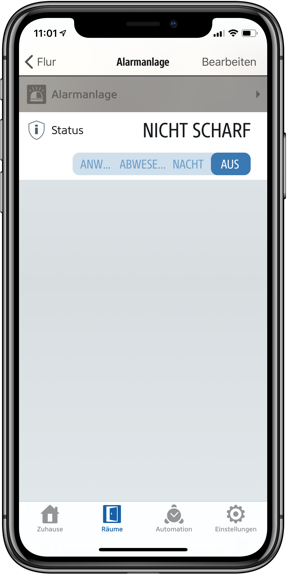

  • Ich verstehe das so, wie es z.B. beim Mi Gateway auch ist, dass Du die Alarmanlage aktivieren und deaktivieren kannst. Also nicht einfach die Sirene auslösen, sondern das System "scharf" schalten. Ich denke auch, da dies bisher bei Onvis und Xiaomi identisch ist, dass das eine HomeKit Vorgabe ist und nicht zwangsläufig etwas mit dem Hersteller zu tun hat.
    HomeKit bietet nunmal "nur" diese Optionen. (Anwesend | Abwesend | Nacht | Aus). Ich finde in der Eve App ist das ganz gut zu sehen.
