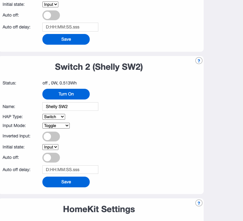

Shelly 2.5 Rollershutter Modus wird als Schalter in Homekit angezeigt
    ich habe ein kleines Problem:
    Ich habe bereits diverse Shelly 2.5 zur Rolladensteuerung verbaut und das problemlos.
    Heute habe ich dann einen weiteren eingebaut, aber dieser wird mir in der HomeKit App (Home) nicht als Rolladen, sondern als 2 Schalter angezeigt.
    In der Shelly App ist der Modus auf Rollershutter gestellt.
    Übersehe ich etwas? Die letzten Shellys hatte ich vor etwa einem Jahr installiert. Hat sich da etwas geändert?
    DIe Einbindung der Shellys läuft über eine Hoobs Homebridge.

    Dann muss dein shelly-Plugin die Version 0.14.0 haben.
    Wenn das auch aktuell ist würde mir nur noch einfallen, dass der Rolladen nicht Kalibriert wurde.

  • Das Plugin Update hat geholfen. Danke!
    Hatte noch 0.12.0 drauf.
    Jup, damit konnte es nicht funktionieren. Aber schön, dass es jetzt wieder läuft. :thumbup:
