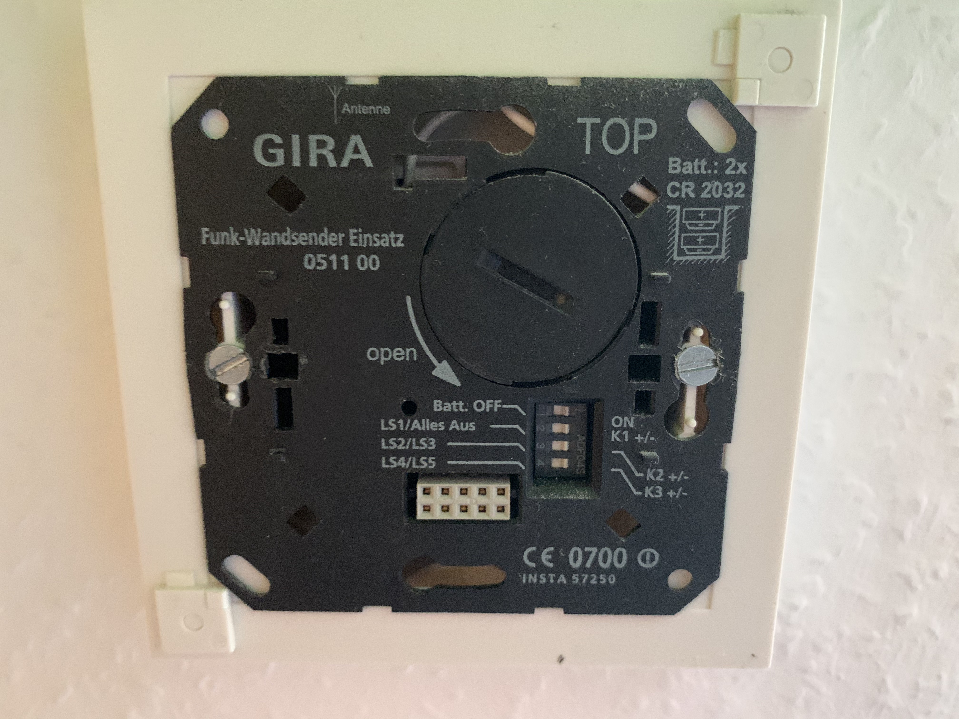

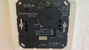

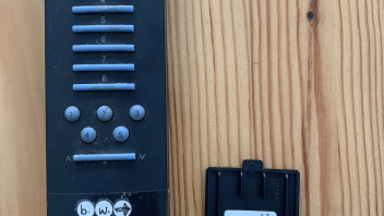

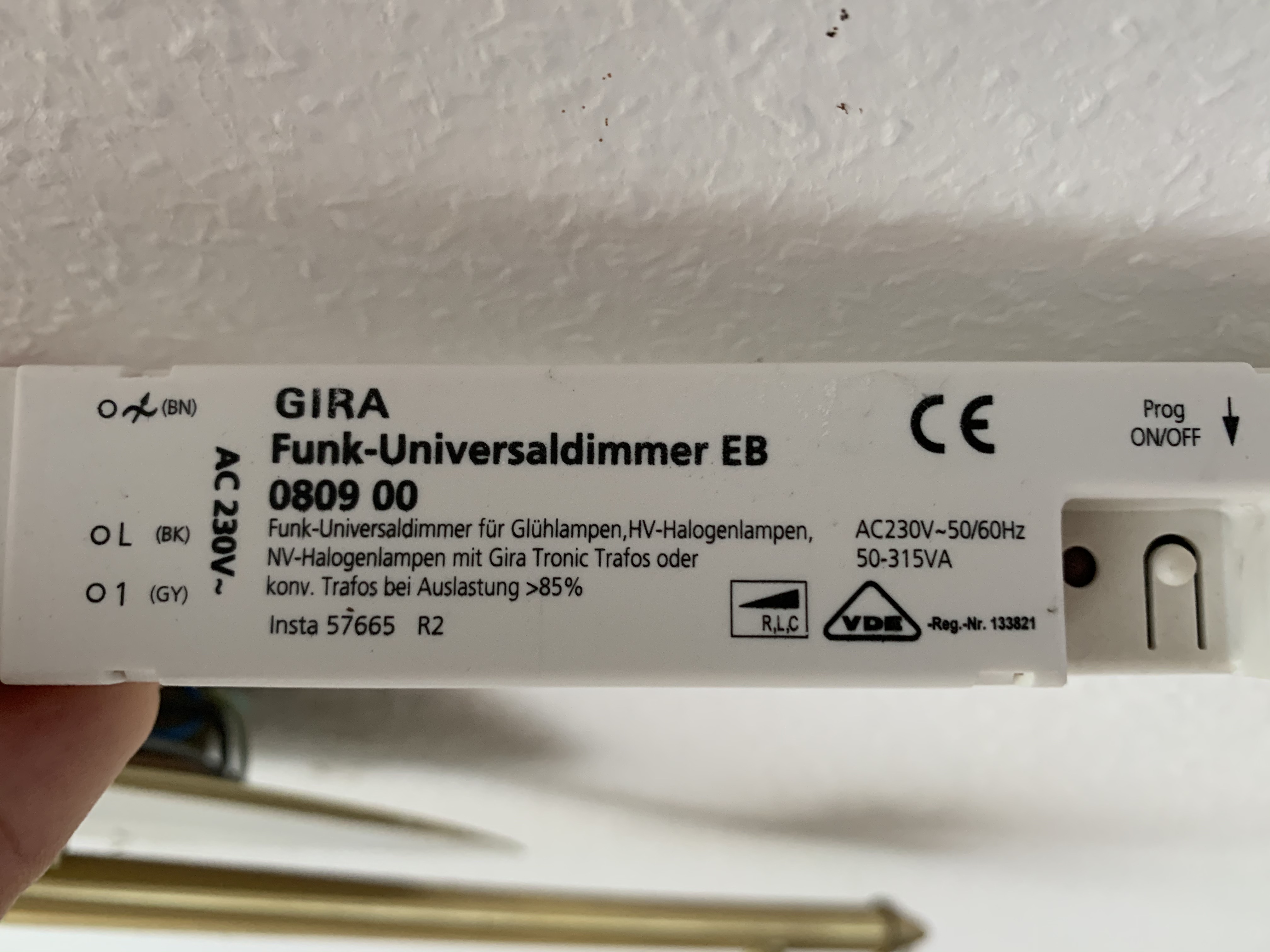

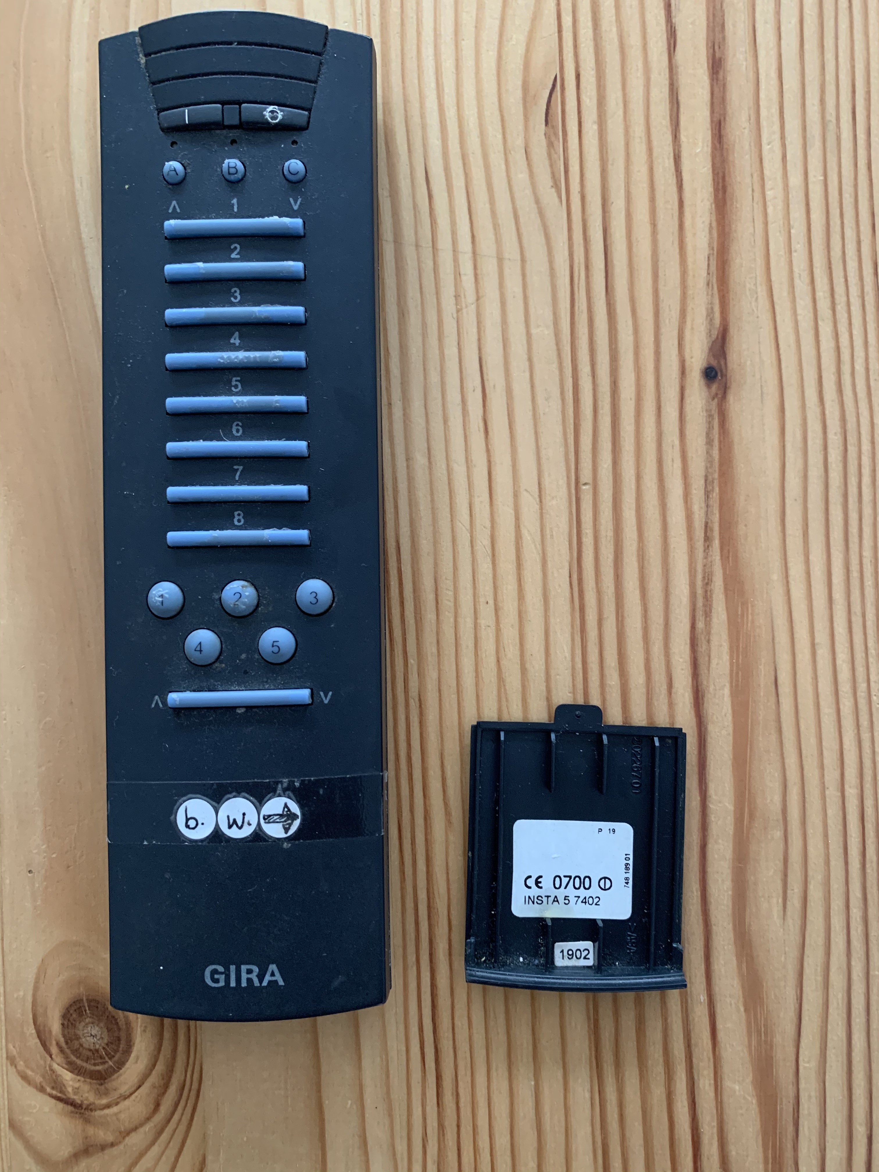

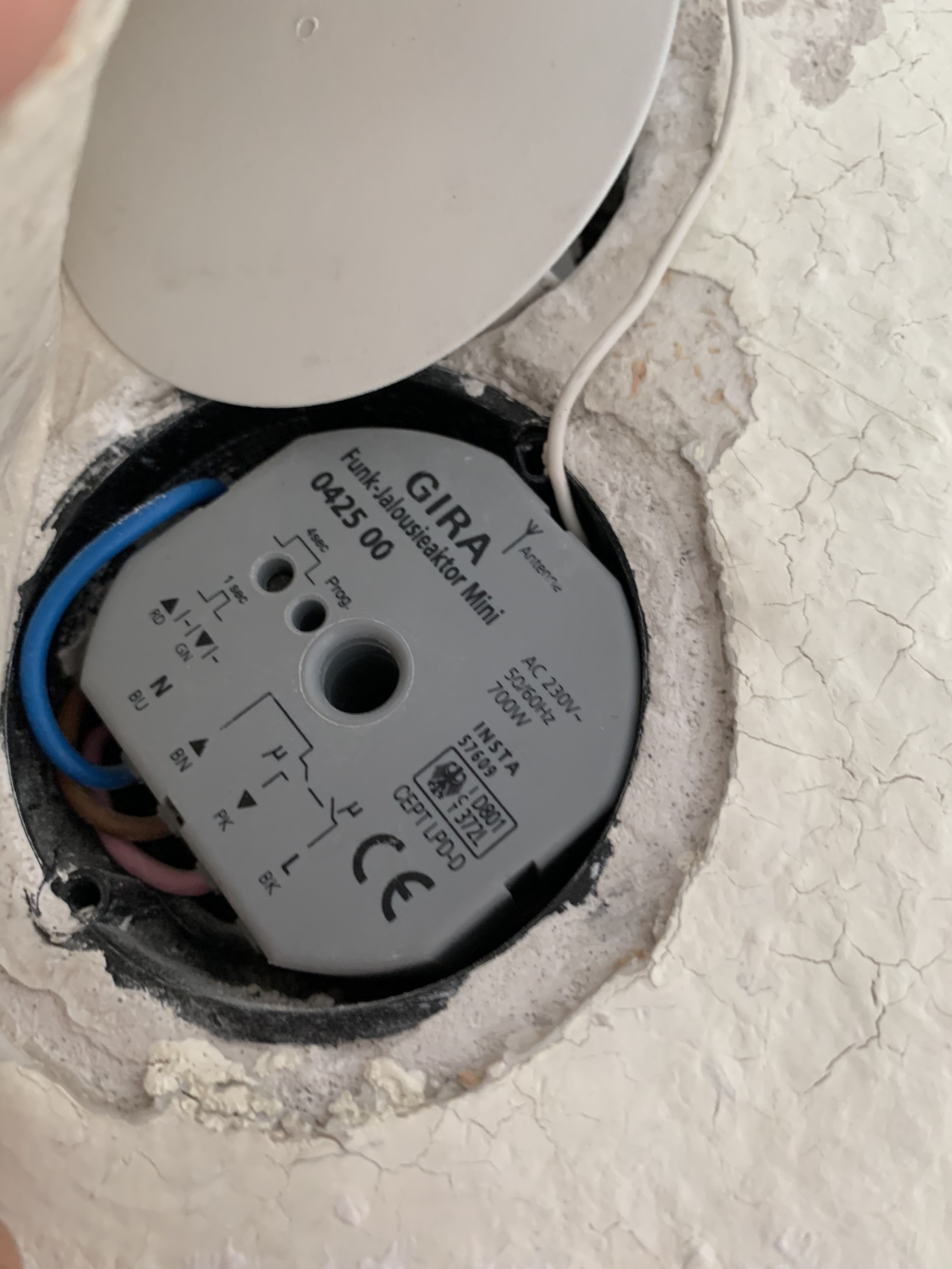

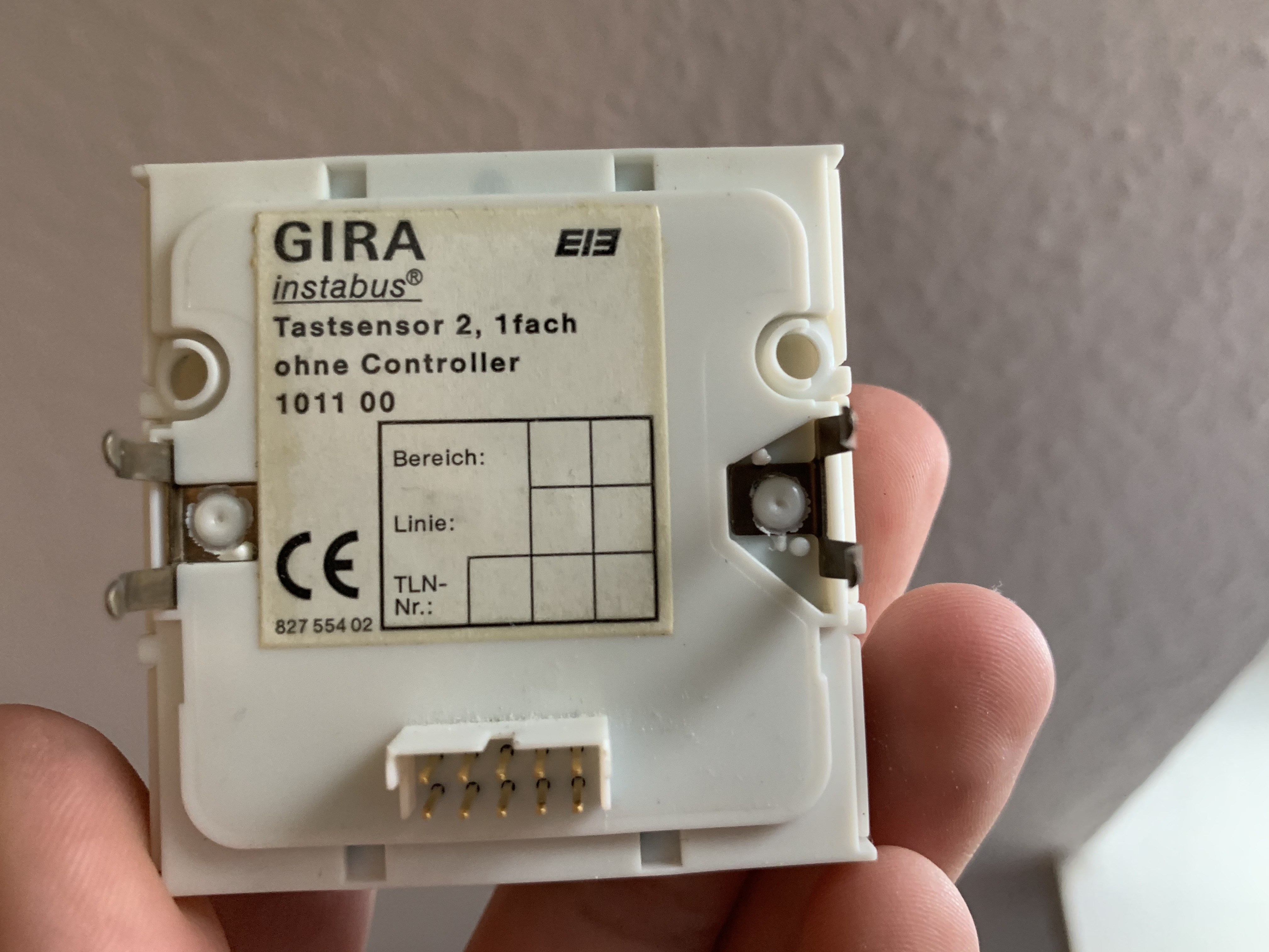

Ich hab ein 18 Jahre altes Gira Funkbus System für den Rolladen. Es gibt in unserem Haus bei jedem Fenster oben im Rolladenkasten einen Funkempfänger und eine zentrale Funk Fernbedienung, mit der die Rollläden gesteuert werden. Die Rollläden haben keinen normalen Rolladen Schalter irgendwo neben dem Fenster, sondern können nur über die besagte Fernbedienung gesteuert werden.

3. Irgendwie direkt das Gira Funkbus Ding mit einem Raspberry in HomeKit bringen. Da habe ich aber keine Ahnung, ob das geht und ob der Funkbus offen ist.
