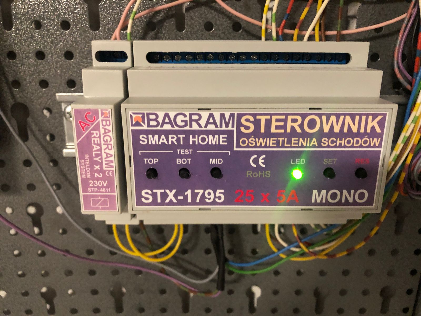

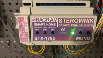

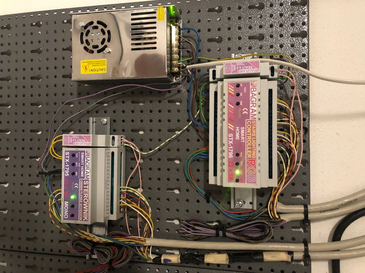

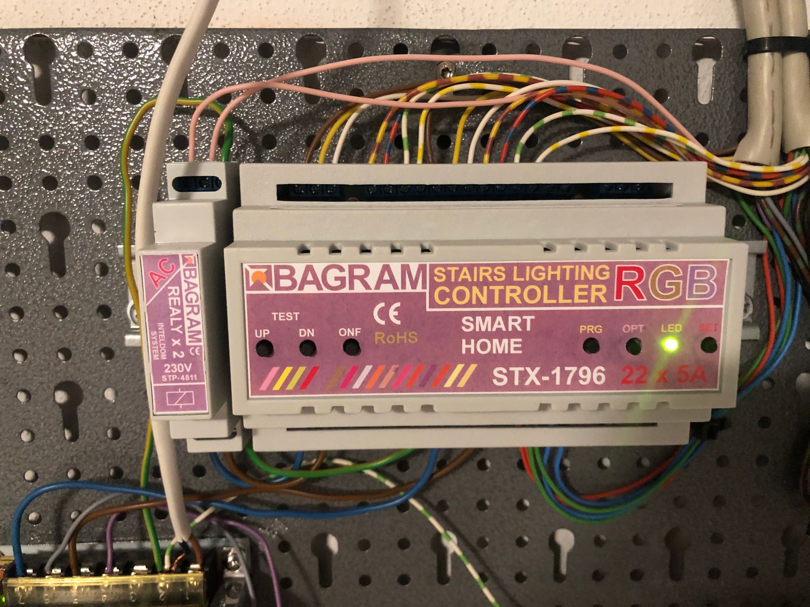

  • HI Also ich verwende auch 2 Controller von der Firma Bagram einer für Weiß (STX-1795)
    Und einen Für RGB (STX-1796).
    Siehe Bilder
    Hat zwar nicht mit Homekit zu tun aber haben viele einstellmöglichkeiten.
    Habe sie mal Online Gekauft weiß aber nicht mehr wo ist schon Paar Jahre herr.
