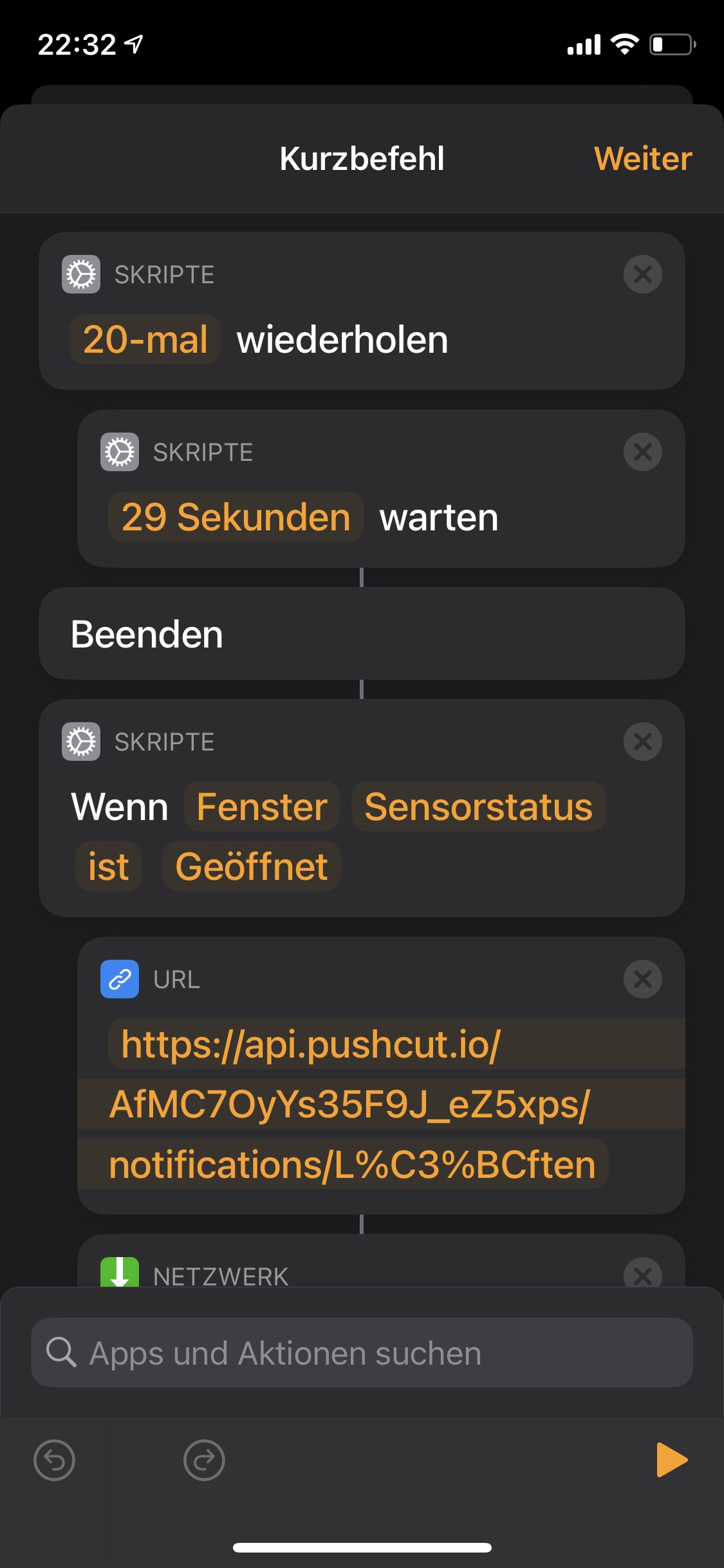

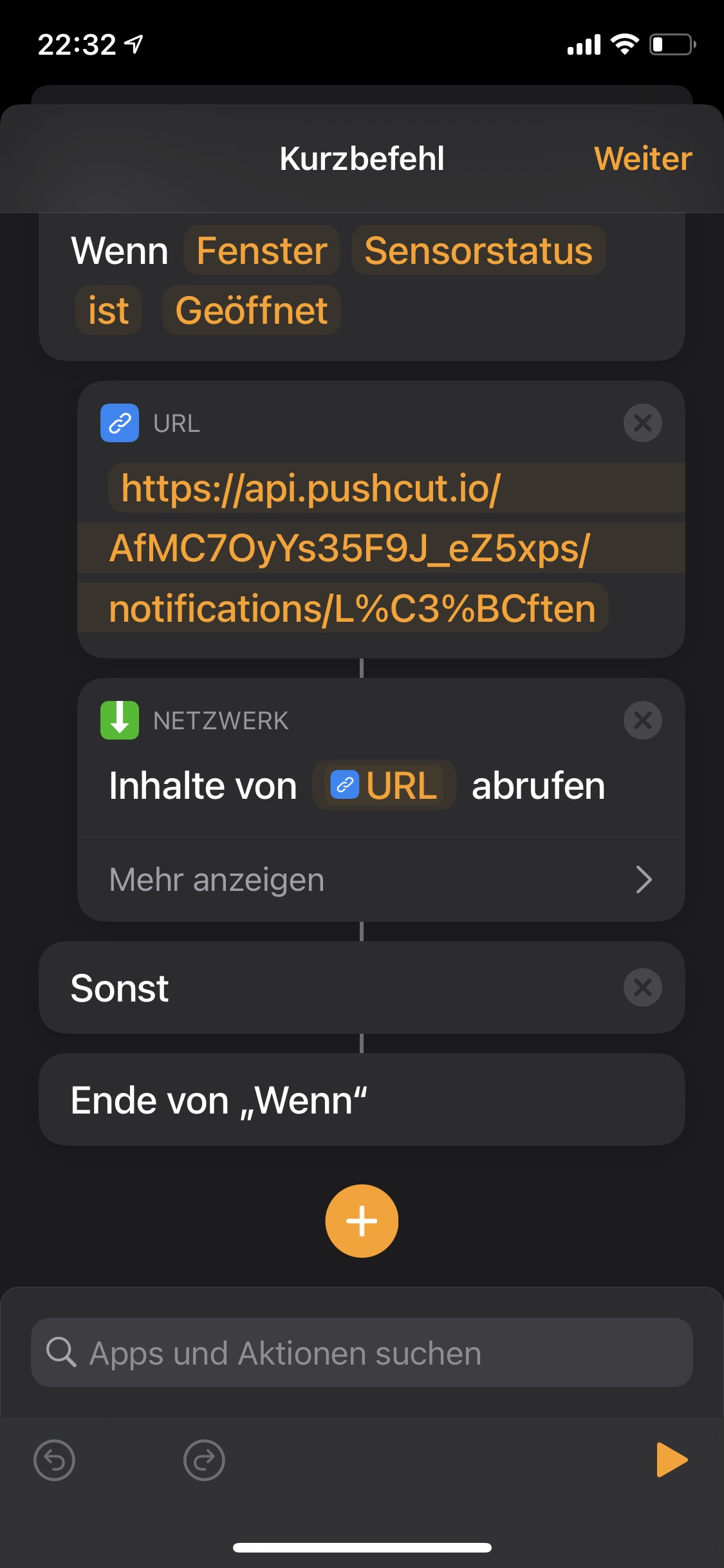

Ah okay also muss nur der Baustein mit wenn Fenster geöffnet raus der Rest würde dann passen oder?
Fenster-Offen-Erinnerung (Winter-Edition)

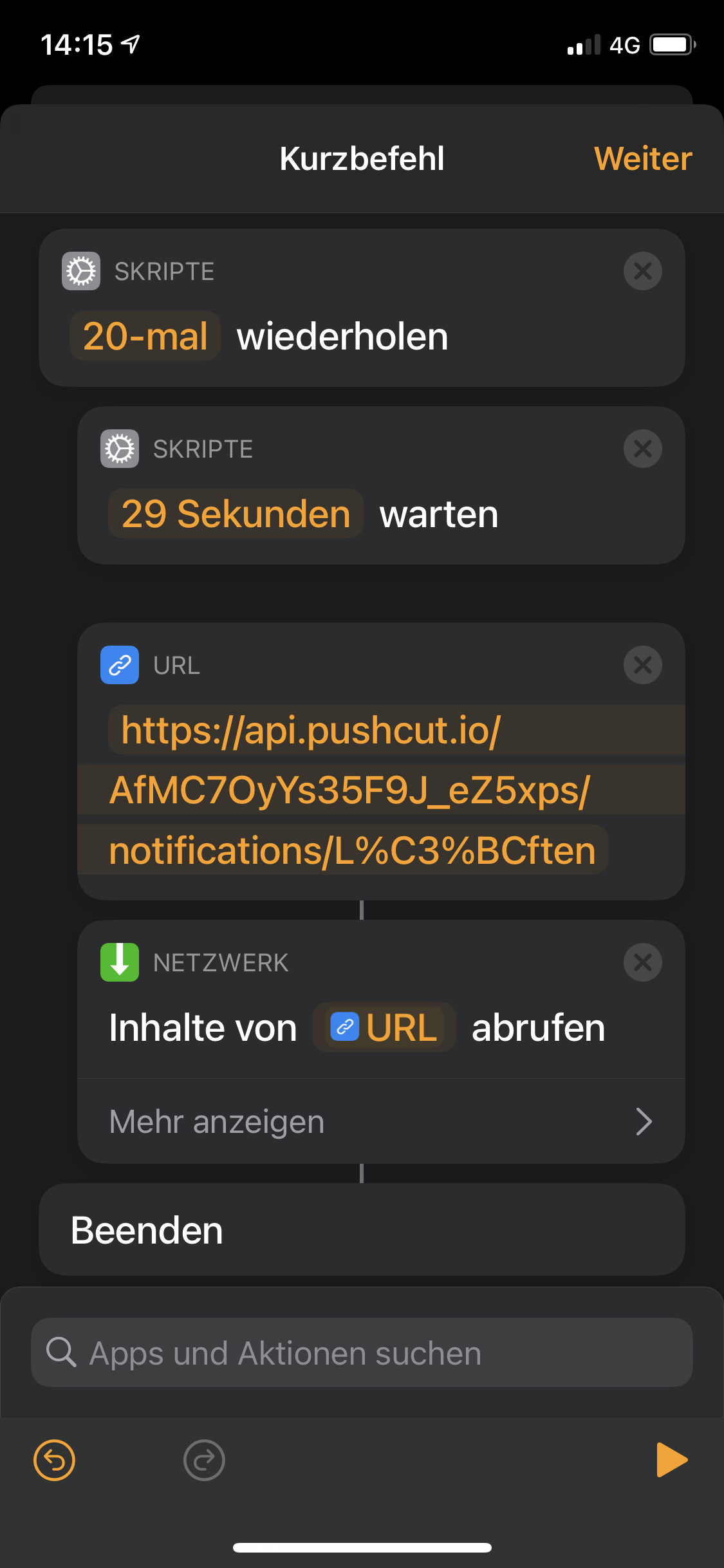

Wäre es dann so richtig.
Muss die URL nicht noch mit dem 29 Sekunden warten verbunden sein?
Sollte passen
Einfach probieren tut aber meistens auch nicht weh... 😉
So hab es nun getestet aber nun kommt gar keine Benachrichtigung mehr 🤔
Dann nimm den Fenster Kontakt wieder rein. Ist wohl auch logisch, sonst würdest du die Mitteilung auch bekommen wenn das Fenster mittlerweile wieder geschlossen wurde. Sorry.
Lass mich noch ein bisschen grübeln...
Kann dir nicht ganz folgen wie du das meinst
Scheint so auch nicht zu funktionieren gerade noch mal versucht

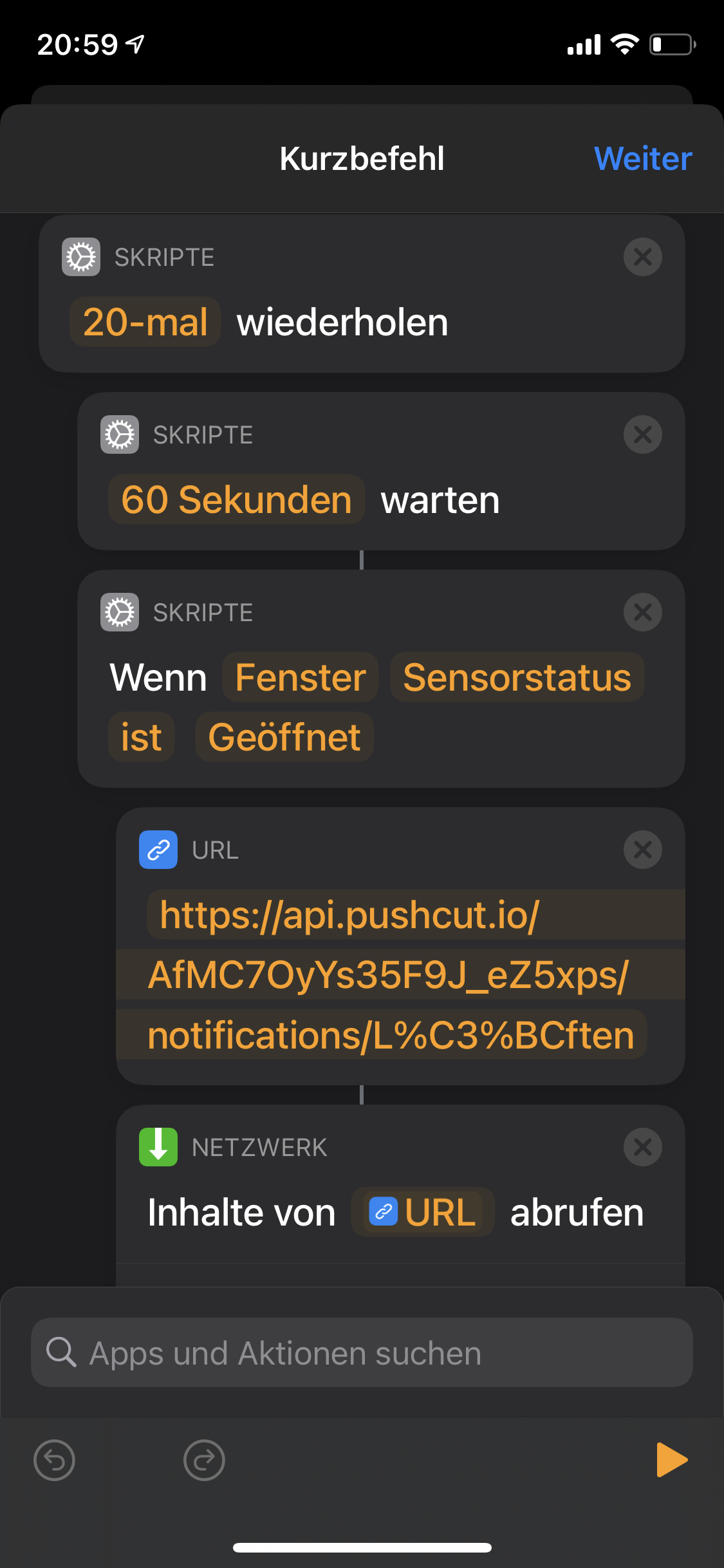

Nee, das sollte so funktionieren. Trage mal 1 x 60 Sekunden ein. Das sollte funktionieren. 2 x 60 Sekunden schon nicht mehr. So ists bei mir.
Okay also so dann

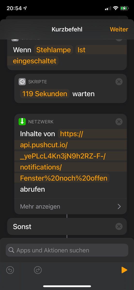

Grad noch mal getestet:
Ne Benachrichtigung, die nach 119 Sekunden rausgehe soll, bekomme ich nicht hin.
Edit: War ein Test mit einer Lampe. Hat nichts mit dem Fenstersensor zu tun.Okay also so dann

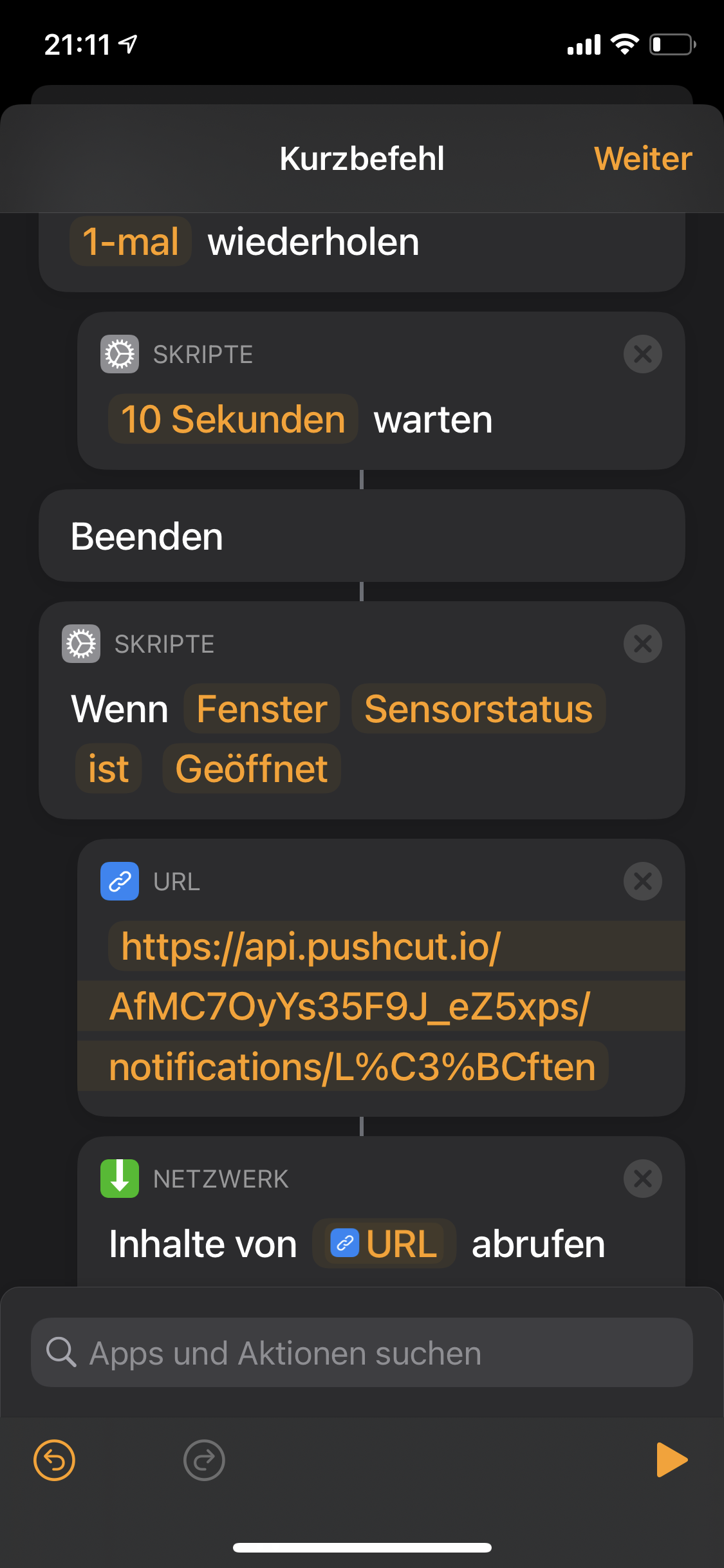

Hast du die alten Bilder verwendet? Probier mal so:
Nein hab neue gemacht.
Bei Sensor muss aber doch stehen ist geöffnet oder nicht?
Also so dann?
Also so dann?
Ja. Ich will ja beim testen nicht immer das Fenster auf haben zu dieser Jahreszeit.
Und die Schleife ("wiederholen") muss beendet sein, sonst bekommst du bei jedem Durchlauf eine Meldung.

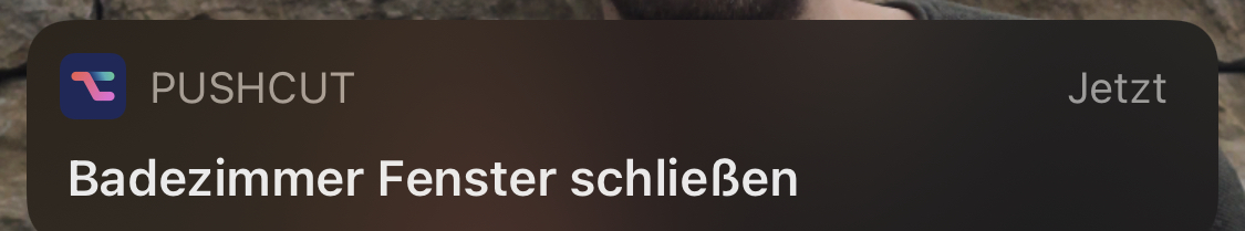

Jetzt teste mal. Nach 10 Sekunden müsstest du ne Meldung bekommen. Vielleicht erst mal "trocken" testen. Mit "Diese Automation testen". Kann sein, dass du dazu das Fenster aufmachen musst.Okay ja jetzt hab ich eine Benachrichtigung bekommen.

Fein. Mit 10 Sekunden funktioniert es also. Probier mal 4 x 29 Sekunden und danach 5 x 29 Sekunden. Letzteres sollte nicht mehr funktionieren.
