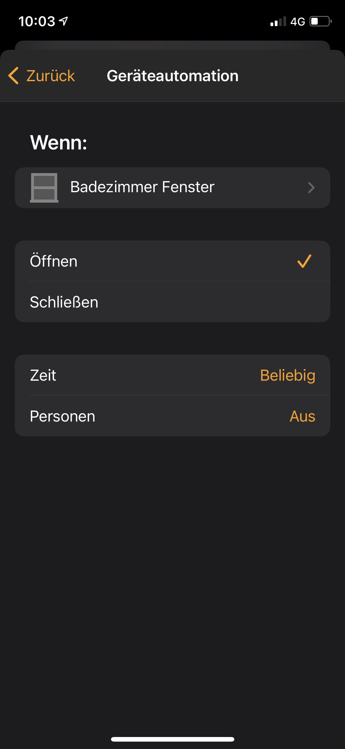

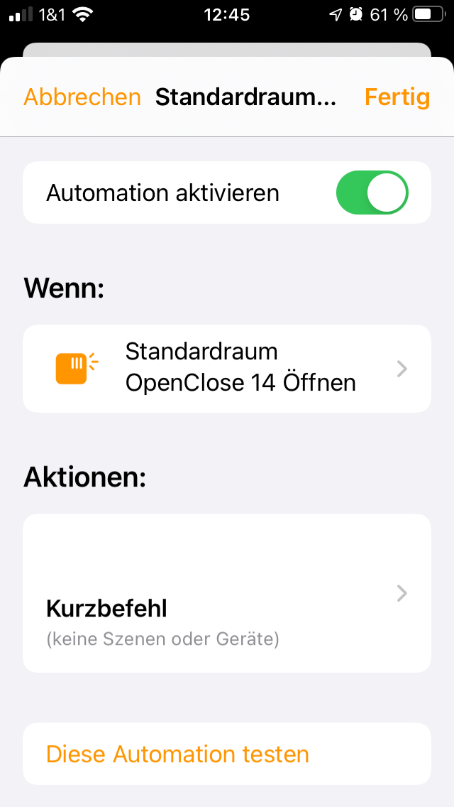

Dazu gehen wir in Apples Home App und erstellen eine neue Automation. Als Auslöser wählen wir „Wenn ein Sensor etwas entdeckt“ und selektieren unseren Fensterkontakt. Im nächsten Fenster setzen wir den Haken bei „Öffnen“.
Anstatt Szenen oder Geräte auszuwählen, gehen wir ganz unten auf „In Kurzbefehl konvertieren“. Die bereits hinzugefügte Aktion löschen wir über das „x“.

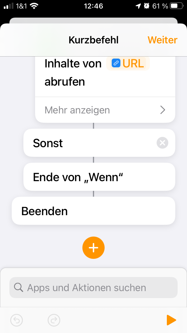

Anschließend müssen wir nur noch überprüfen, ob das Fenster noch immer geöffnet ist. Dazu wählen wir als Aktion „Wenn“ aus. Als Eingabe nutzen wir ein HomeKit Gerät, nämlich unseren Fenstersensor. Statt „Name“ wählen wir „Sensorstatus“, als Bedingung „ist“ und anschließend „Geöffnet“.
Zwischen „Wenn…“ und „Sonst“ müssen wir nun nur noch die Aktion hinzufügen, die in dem Fall ausgeführt werden soll. Das kann das Einschalten einer farbigen Lampe, eine Mitteilung oder auch eine Sprachansage über einen AirPlay 2 Lautsprecher sein.

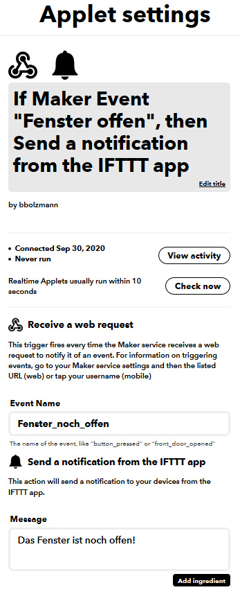

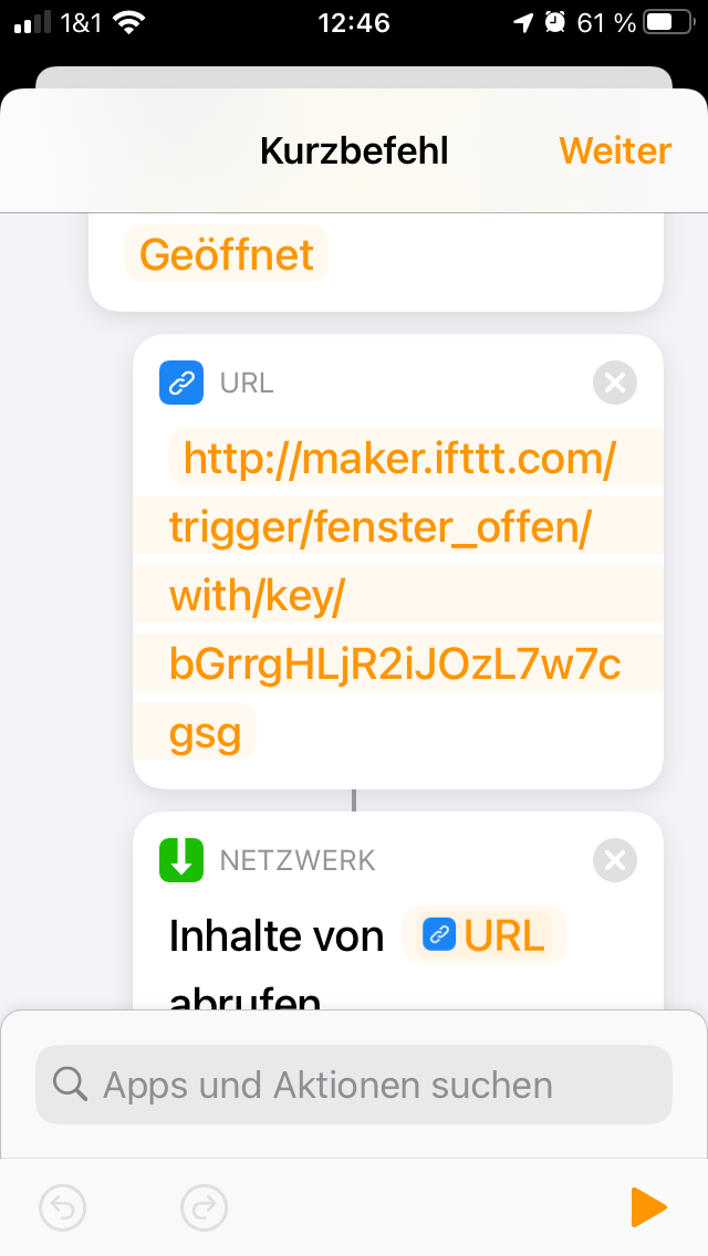

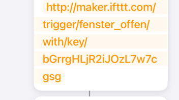

Ich habe das jetzt nach der Anleitung gemacht und wollte es mir als Mitteilung (über IFTTT, nach eurer Anleitung hier) sagen lassen wenn ein Fenster nicht geschlossen ist... aber es kommt keine Mitteilung.
Bei IFTTT wurde mein Event erfolgreich erstellt, Tippfehler habe ich keine in der URL und die IFTTT App darf mir auch Mitteilungen senden.
Wenn ich im Kurzbefehl unten auf den "play"-button drücke kommt: "Es wurde kein Server mit dem angegebenen Hostnamen gefunden"

Wenn du mal die URL in der Browser-Zeile eingibst? Geht dann eine Nachricht raus bei IFTTT?

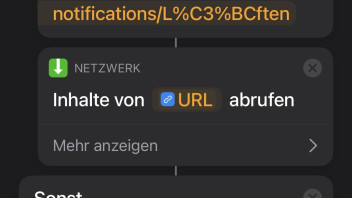

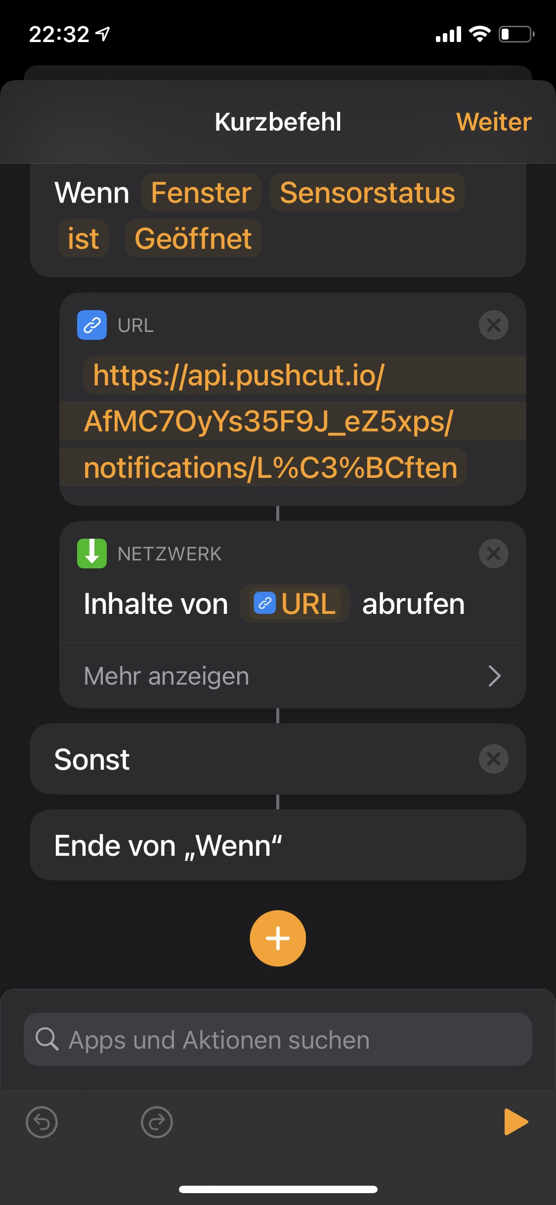

Du machst das doch sicherlich über Inhalt URL abrufen. Ich glaube für IFTTT muss man da GET einstellen als Methode bei Pushcut ist es z.B. POST. Probiere es einfach mal aus. Bei mir hat es dann funktioniert.

Nein, auch dann keine Nachricht...
Der Browser zeigt dann "Congratulations! You've fired the fenster_offen event" als rohen Textinhalt im Browser.
GET war eingestellt, habe die anderen Optionen durchprobiert, leider auch kein Erfolg.
Magst du mal die einzelnen steps im Applet hier aufführen?

Ich dachte an die Steps in IFTTT.
Da ja beim Aufruf der URL sich nichts tut würde ich den Fehler zunächst bei IFTTT vermuten.
Musst du mir nochmal auf die Sprünge helfen bitte... du meinst den Weg wie ich zu dem Link auf ifttt gekommen bin?
Ich meine wie sieht die Einrichtung in IFTTT aus?
Du hast da ja bei IF THIS einen webhook erstellt und bei THEN dann der Auslöser, dass du eine Nachricht erhältst....
Merkwürdig... ich bin jetzt nochmal alles durchgegangen, habe nur nochmal den Namen des Events etwas für mich optimiert und nun funktioniert es. Kleiner Schönheitsfehler: Es kommt die Nachtricht die ich möchte ("Das Fenster ist noch offen") und zusätzlich eine Mitteilung von IFTTT: "Applet Run: If Maker Event "Fenster... Event occured on the Maker Webhooks service"

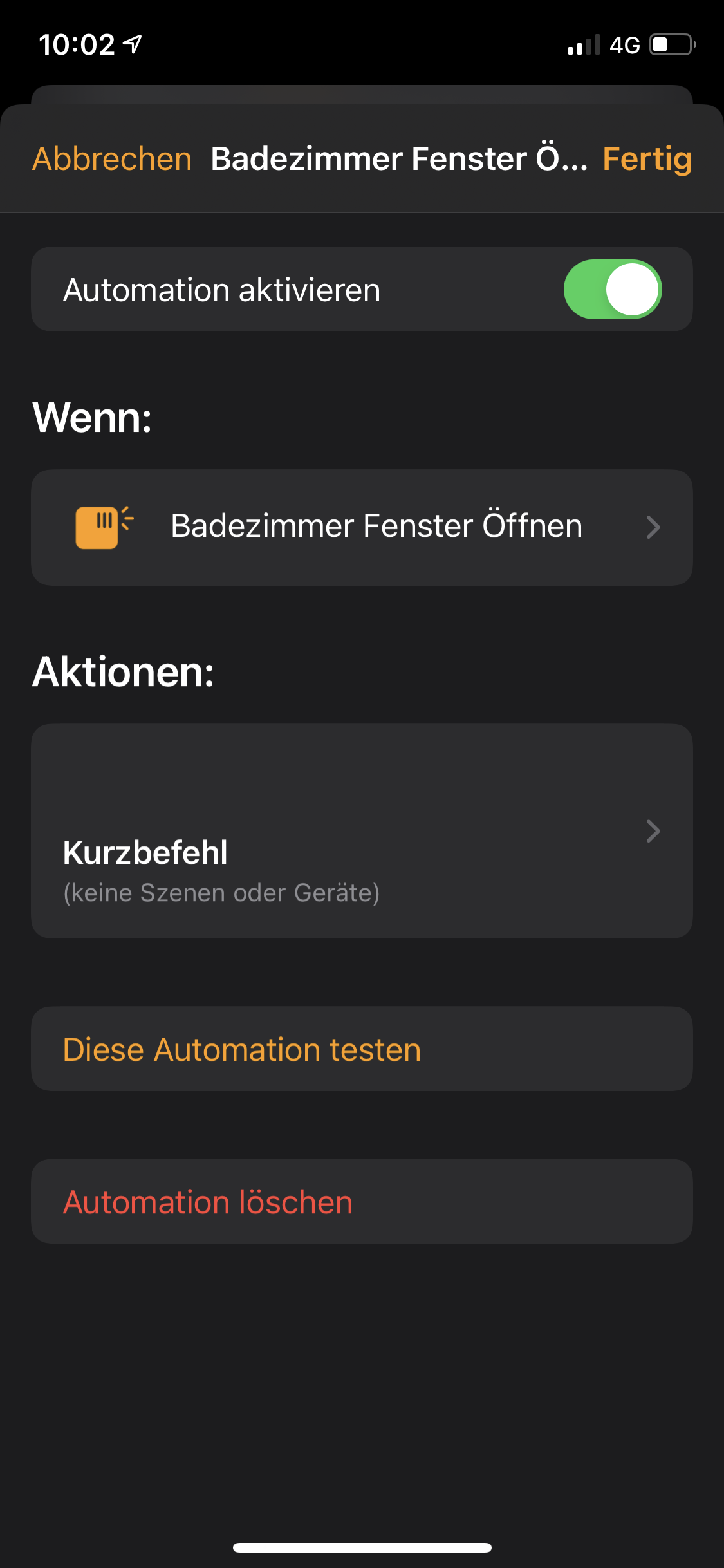

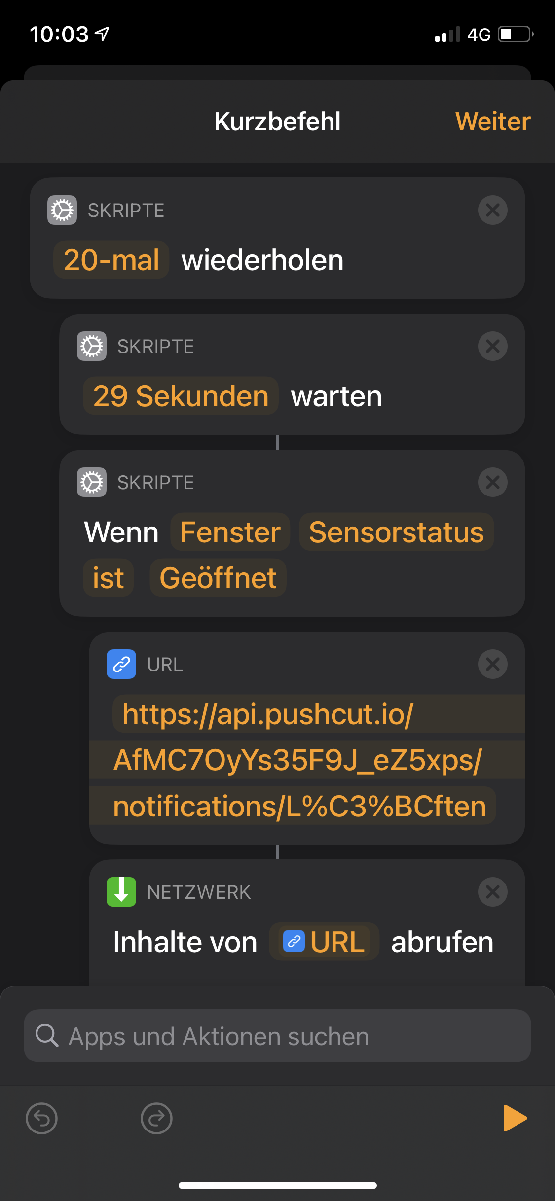

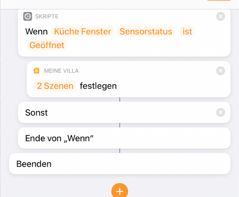

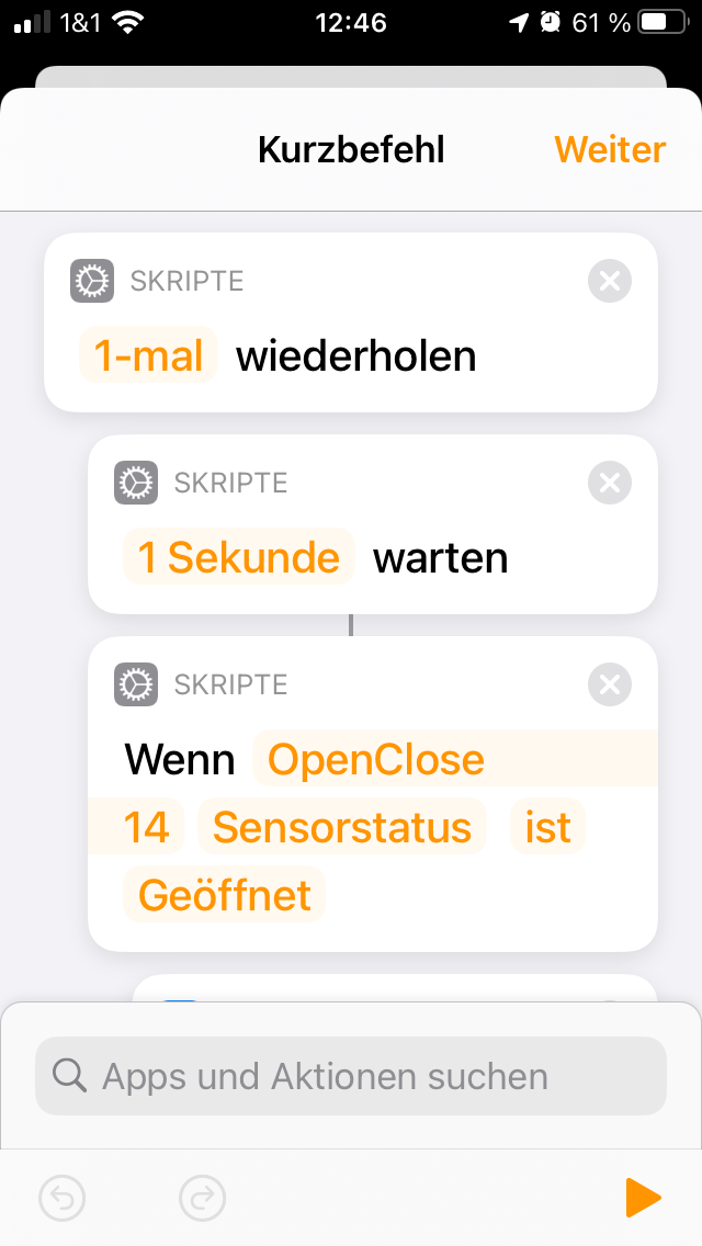

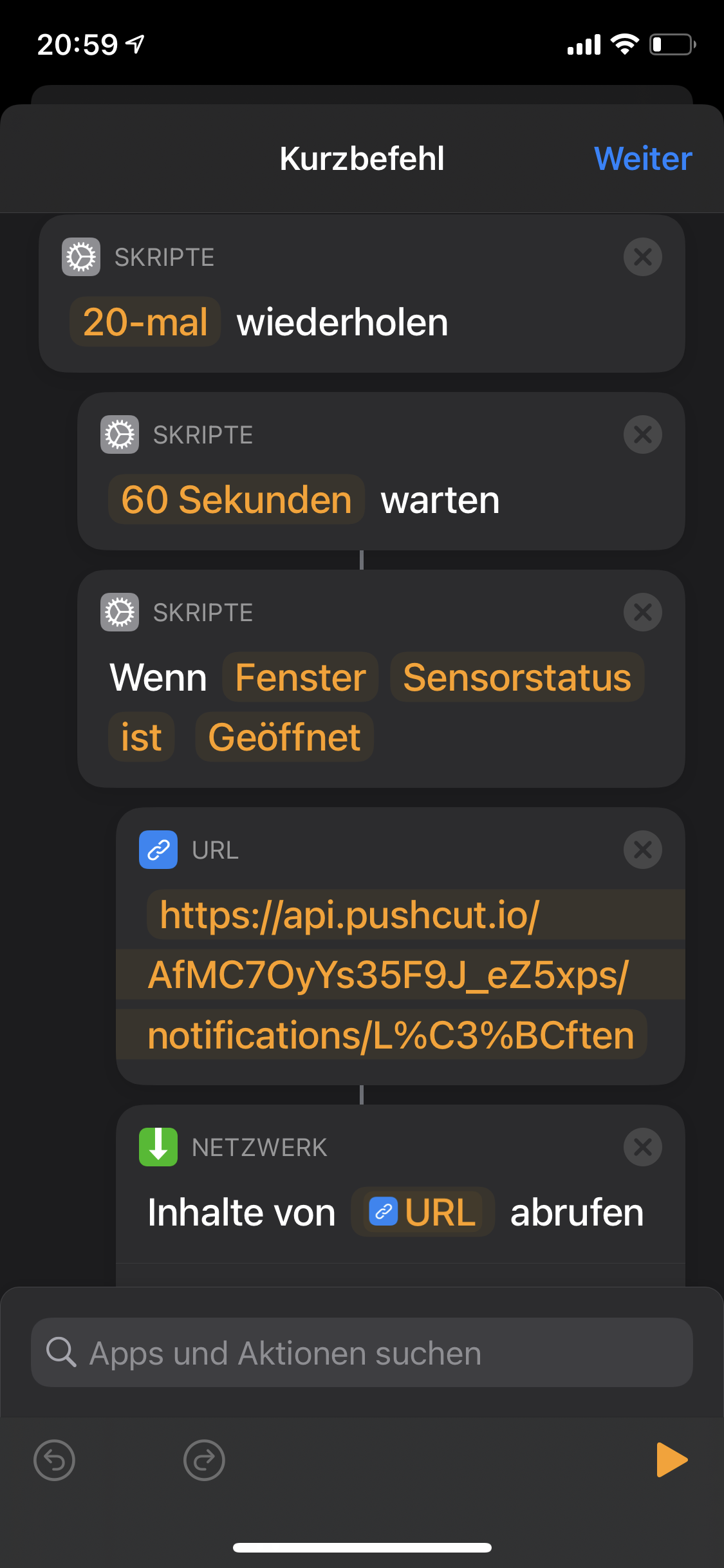

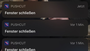

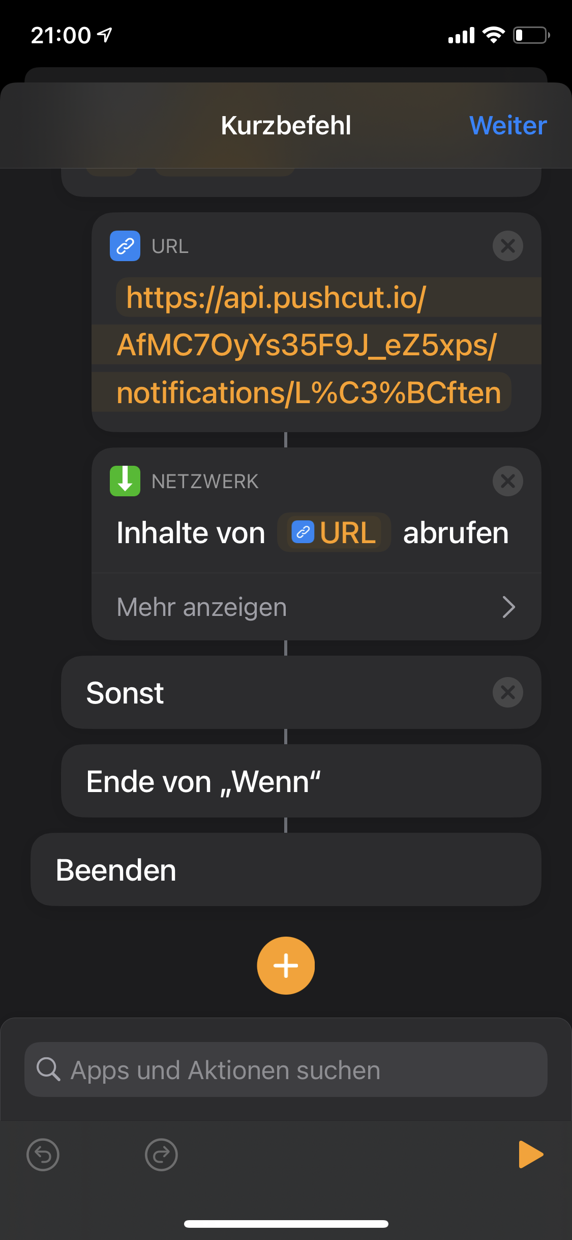

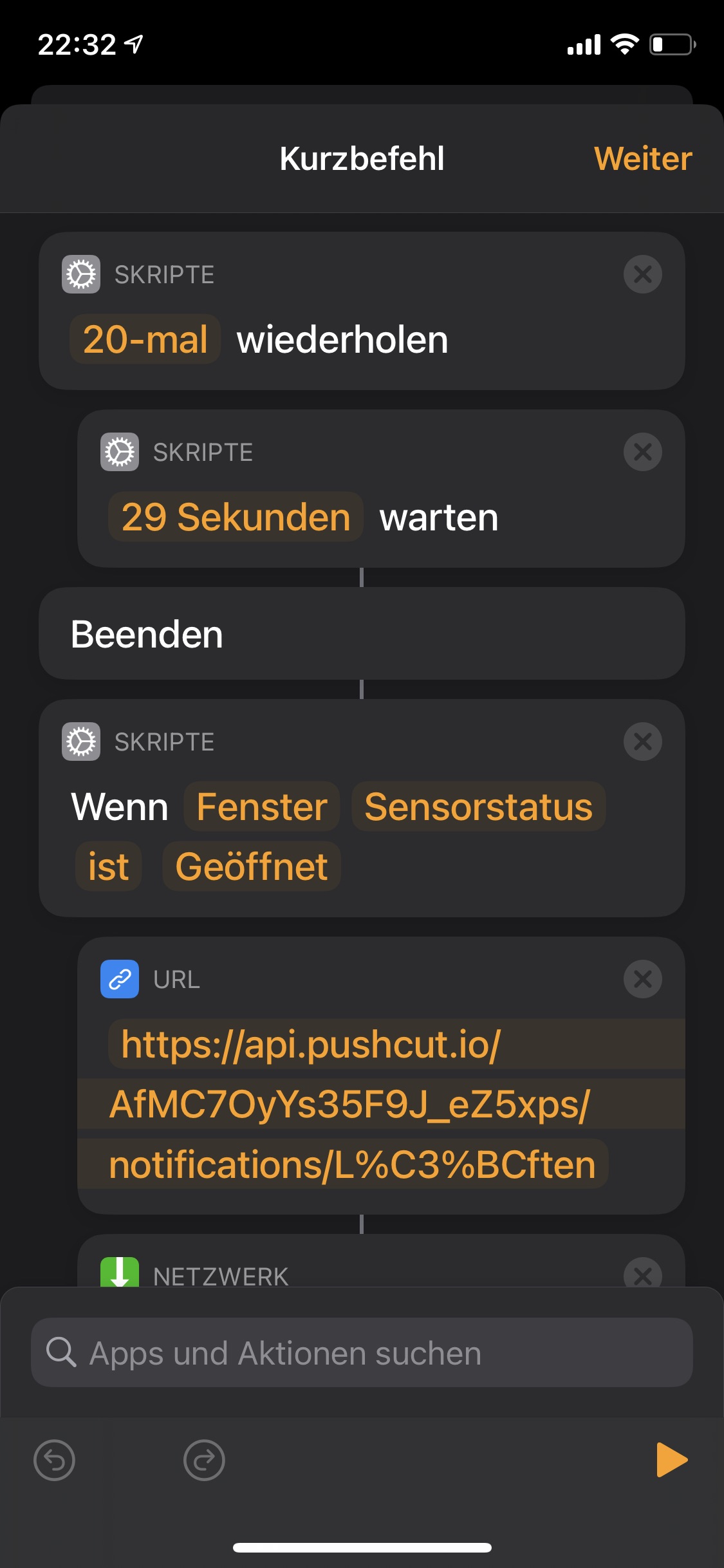

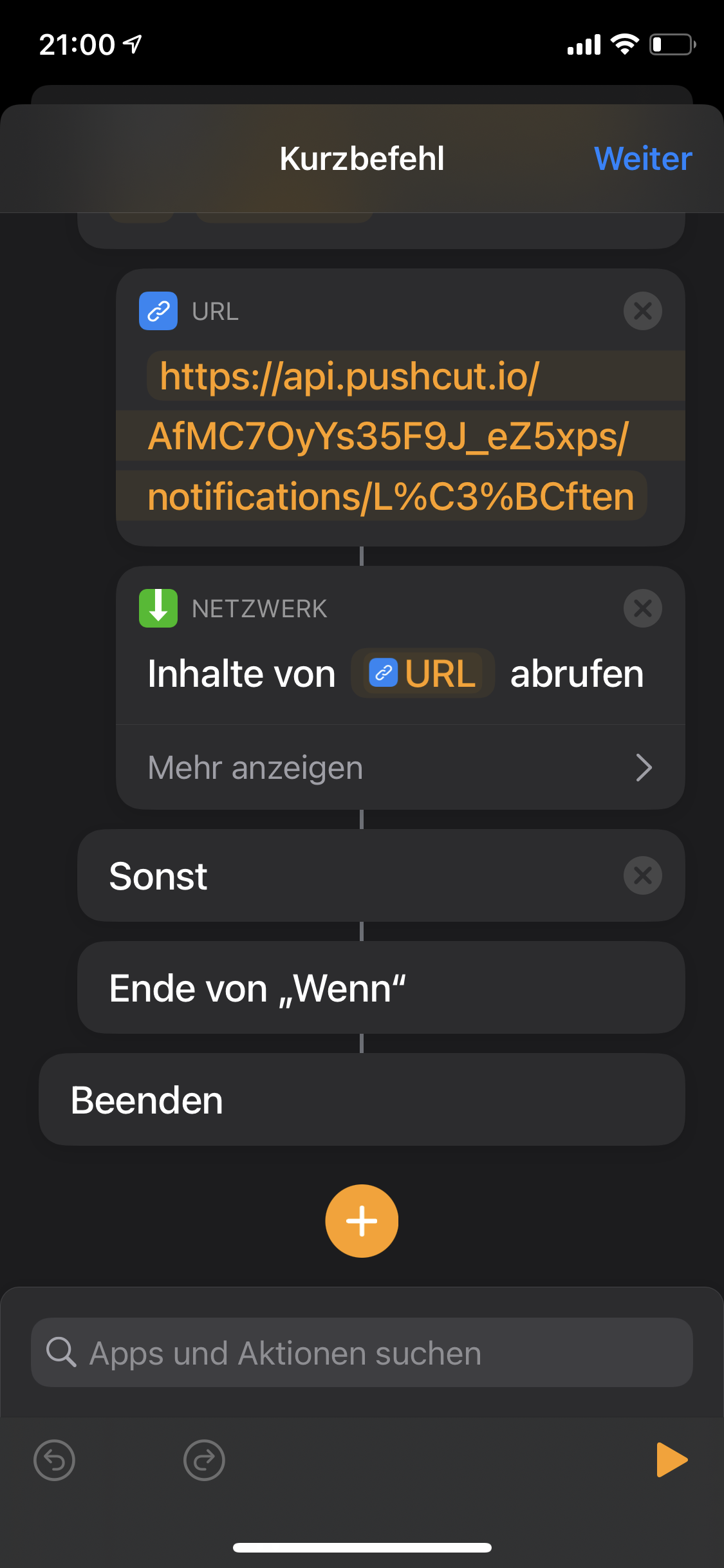

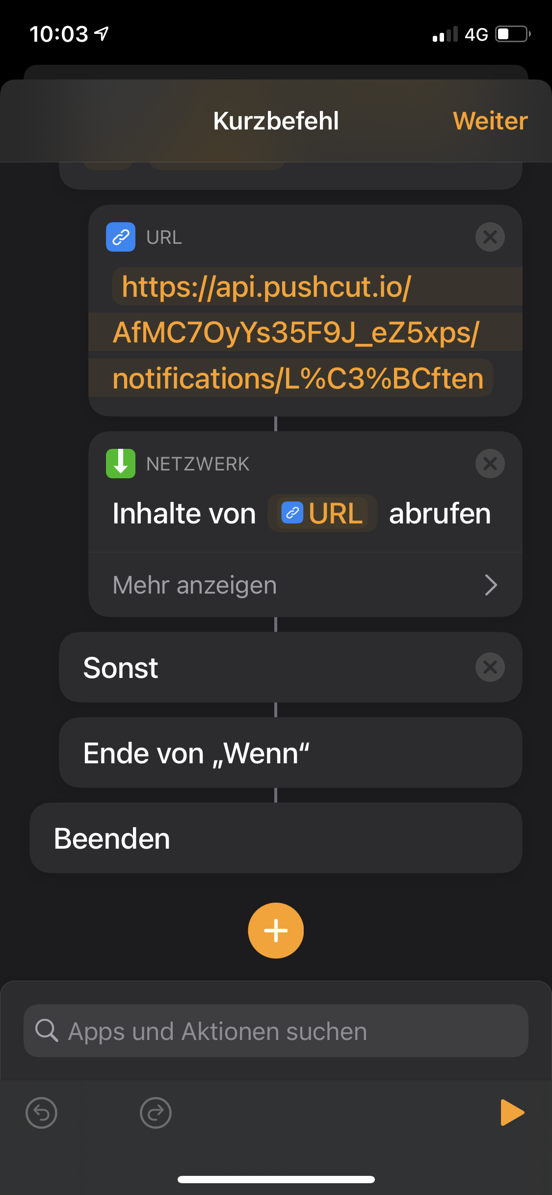

Hi zusammen hab mich jetzt auch mal an die Automation getraut und mal für ein Fenster gemacht.
Da ich mit den Kurzbefehlen nicht so vertraut bin hoff ich das das so richtig ist?
Mich würde noch interessieren ob ich das für jedes Fenster machen muss oder kann man für alle Fenster eine Automation anlegen?
Danke

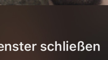

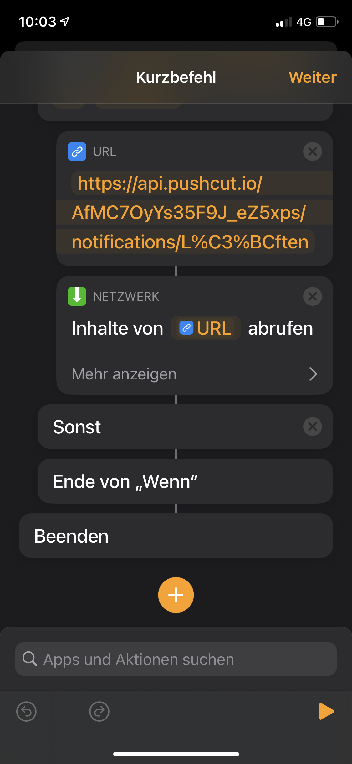

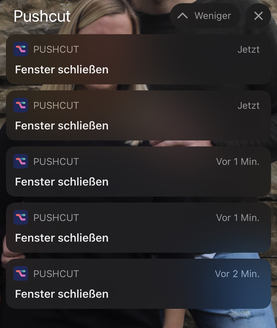

Also es scheint zu funktionieren aber ich bekomme die Meldung im Fenster zu schließen jede Minute ich dachte erst nach 10 Minuten.
Wo liegt mein Fehler?
Nimm mal im Kurzbefehl das „wenn Fenster geöffnet“ raus, das beinhaltet schon deine Automation in der dann Kurzbefehl läuft.
Aber wenn ich das wenn Fenster geöffnet raus nehme dann bekomme ich doch gar keine Meldung wenn das Fenster offen ist oder nicht?
Dein Kurzbefehl wird durch deine Automation „wenn ein Sensor (Fenster Badezimmer) etwas entdeckt „ ausgelöst. Damit weiß der Kurzbefehl das mit dem offenen Fenster, wartet 20 mal 29 Sekunden und schickt dann die Nachricht per url raus.
