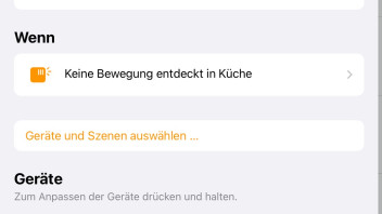

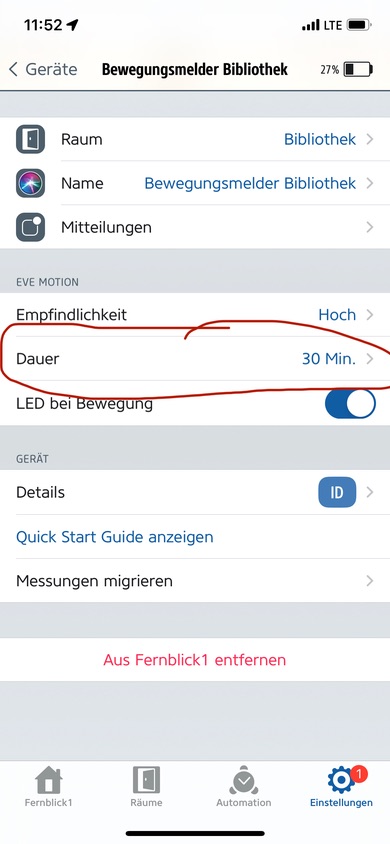

    In den Einstellungen des Eve Motion die Dauer auf 5 Minuten setzen und in Home eine Automation „Wenn Ende Bewegung erkannt wird, Licht aus“

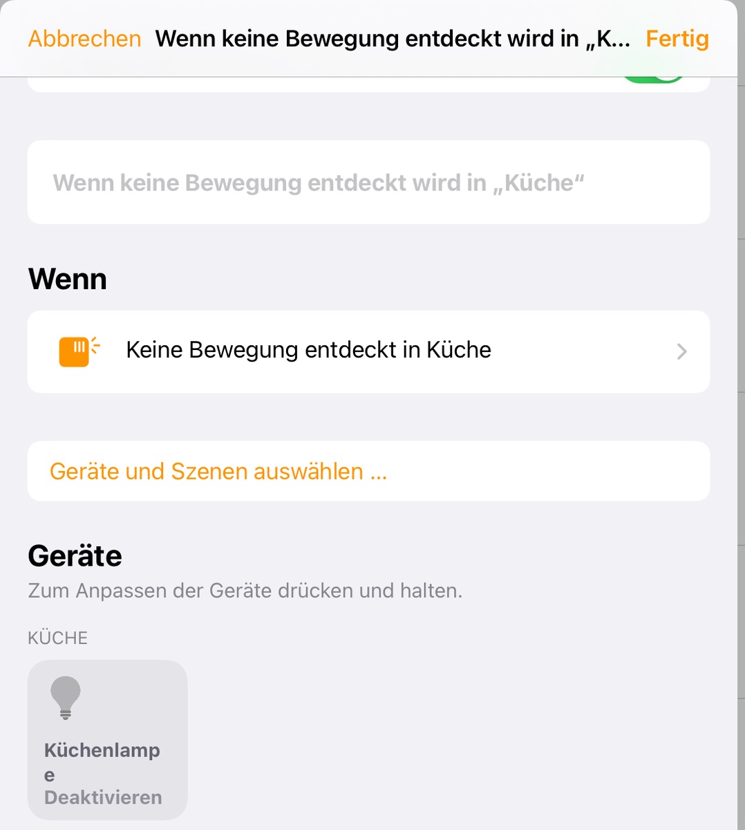

    Leider funktioniert es so nicht. Auch nach 5 Minuten „keine“ Bewegung, geht die Lampe leider nicht aus HSV-Steph 😭 danke trotzdem
    Und fertig 😉

    • #13
    Hast Du denn diese Einstellung auf 5 Minuten gesetzt? Die Dauer sagt aus, dass nach eine erkannten Bewegung diese 5 Minuten (bei mir im Beispiel halt 30) aktiv bleibt. Danach schaltet sie auf inaktiv und sollte dann Deine Automation triggern…
