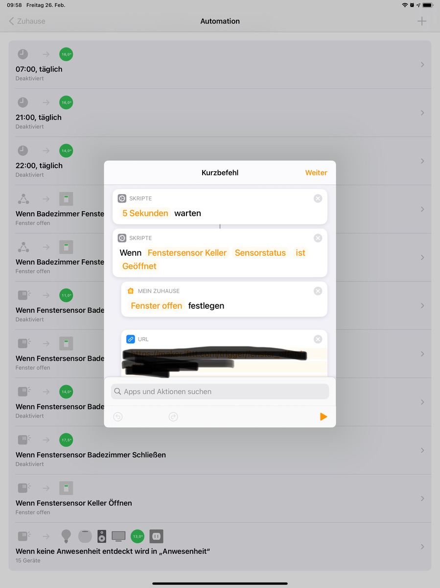

Kurzbefehl "Warten" funktioniert bis maximal 119 Sekunden.
Ist echt ein bisschen versteckt, hab es nun auch gefunden.

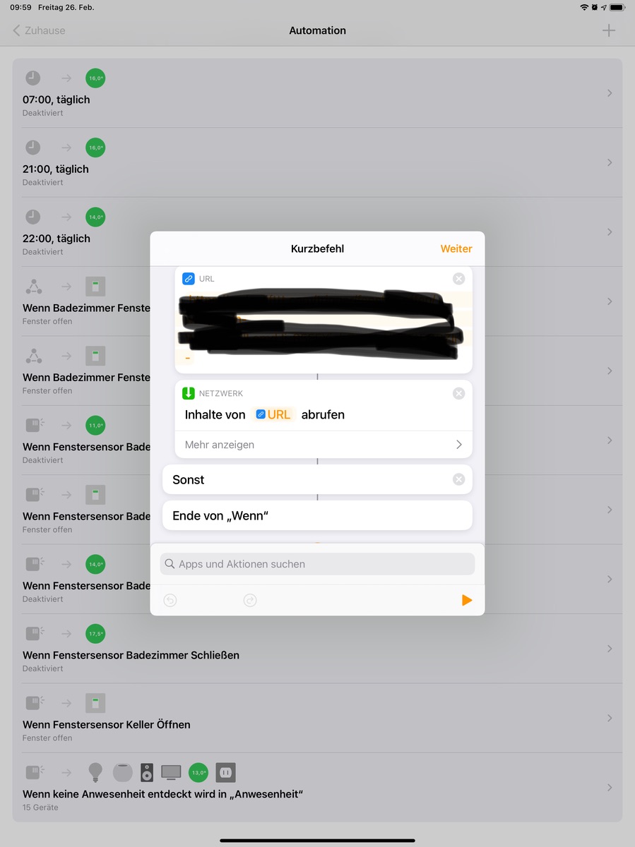

Sehe ich das dann richtig das ich dann den Kurzbefehl nochmal neu (in dieser Automation) anlegen muss und nicht auf den zurückgreifen kann den ich ja quasi schon unter meinen Kurzbefehlen habe?
Ich fürchte ja.
Ich fürchte ja.
Okay das ist echt doof dann hatte ich gar keinen Denkfehler sondern das ist so.
Ich war der Meinung man kann einen Kurzbefehl den man schon angelegt hat dann verwenden und nicht nochmals neu erstellen deshalb war ich auch so verwirrt nichts zu finden wie ich das anlegen muss.

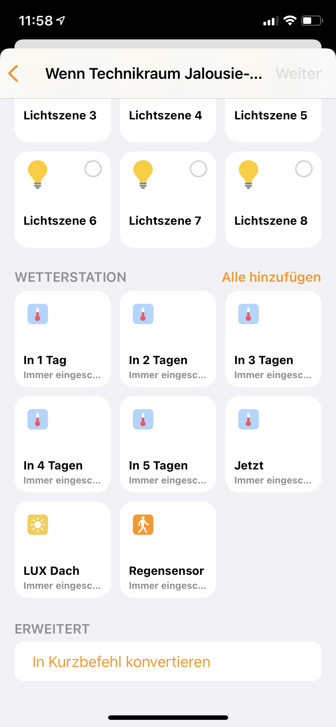

Es ist auch zu beachten das die Kurzbefehle die du für HK anlegen kannst nicht immer die gleichen Möglichkeiten bieten wie die persönlichen Kurzbefehle die man anlegen kann. Die HK Kurzbefehle sind da einiges beschränkter.
Der Aufrufe bestehender Shortcuts in Homekit wäre sicher extrem nützlich, aber da gibt es leider noch Beschränkungen, worauf Nastra zurecht hinweist.

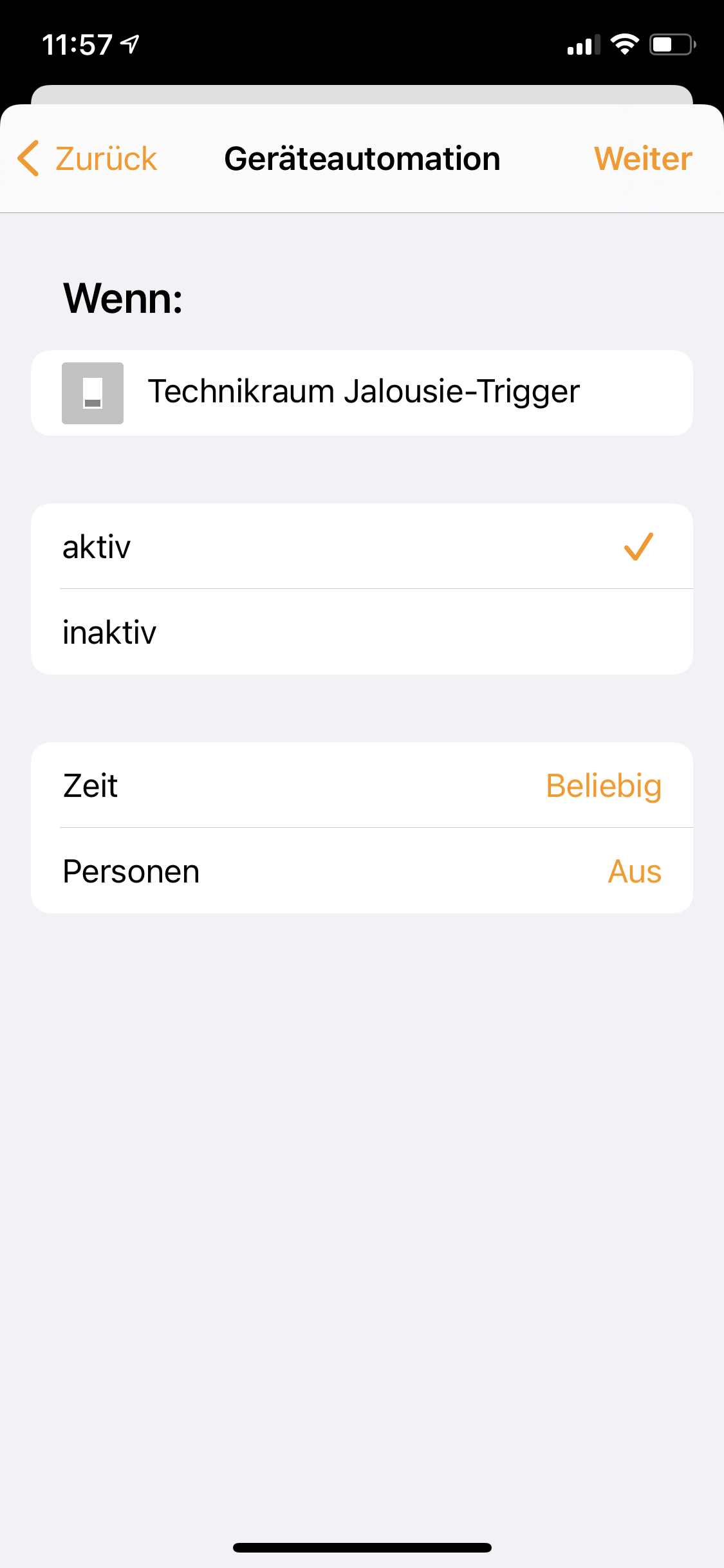

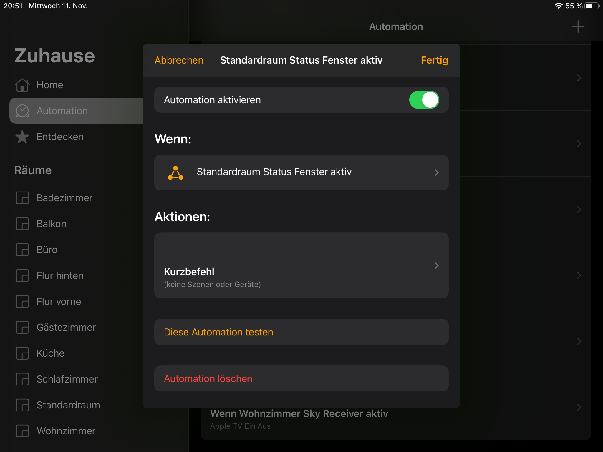

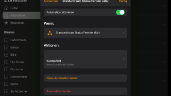

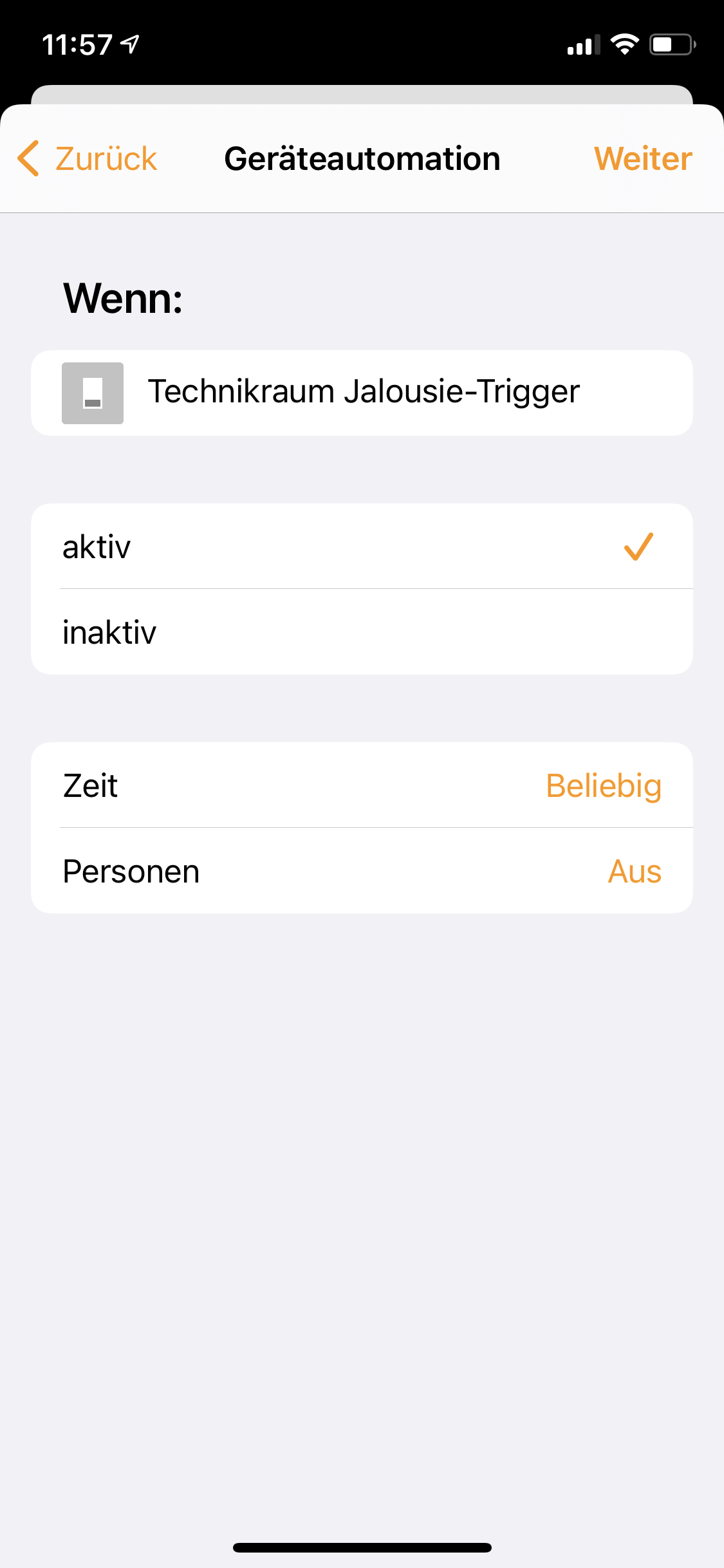

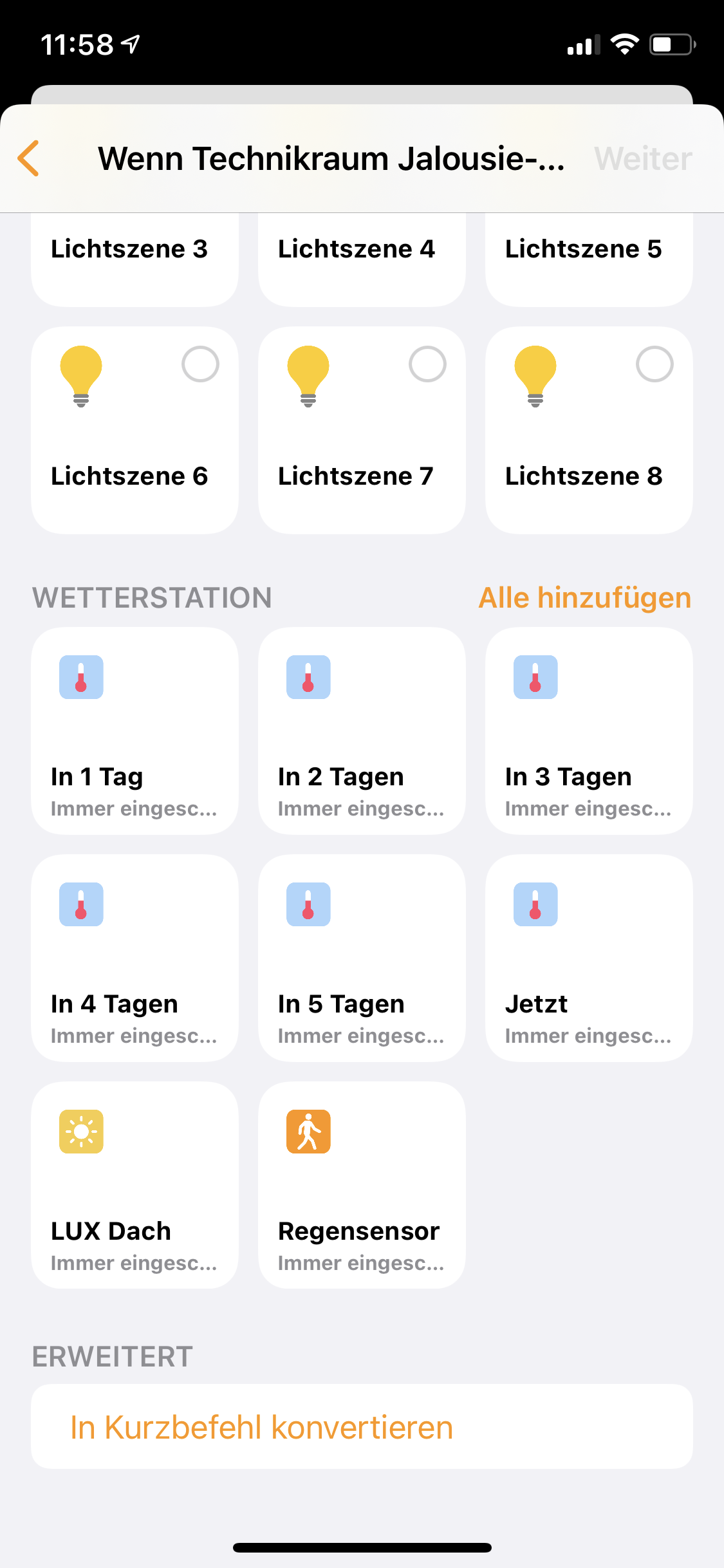

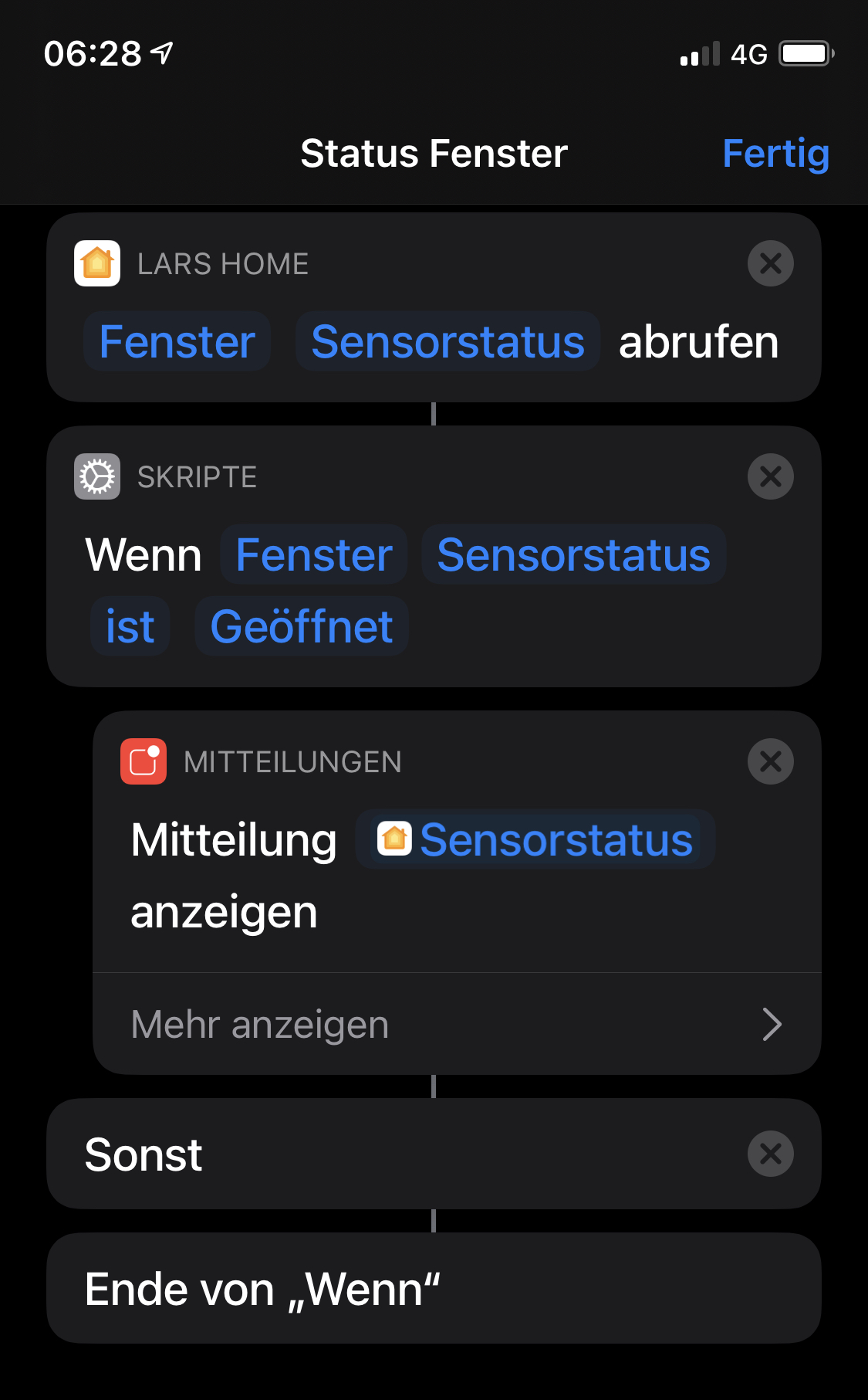

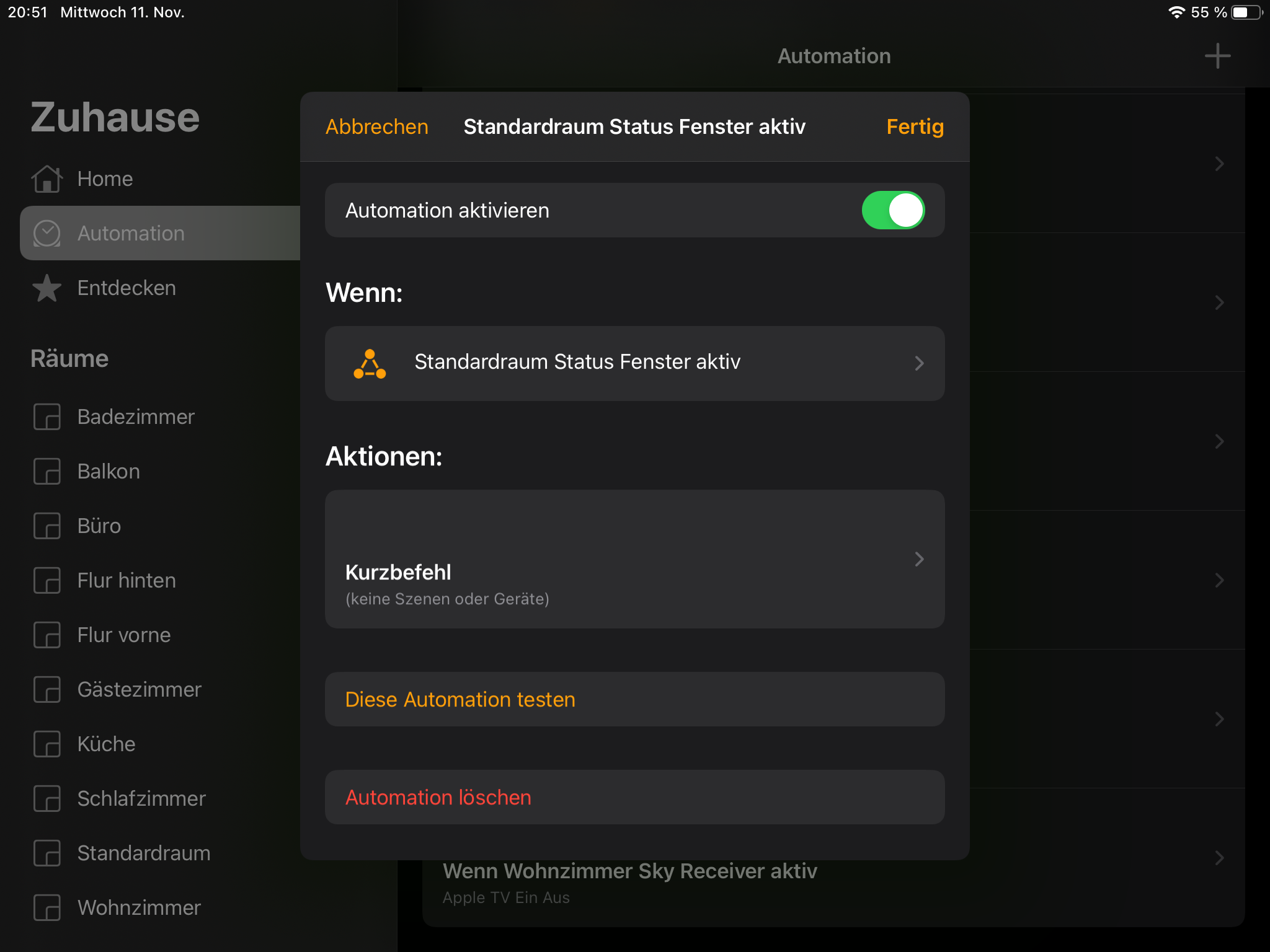

Okay dann werde ich mir eine neue Automation anlegen, den Kurzbefehl nachbauen und als Auslöser den dummy Switch denn ich dann nachher mal versuche zu installieren.
Denn dummy Switch nehm ich dann als Auslöser und dann konvertieren in Shortcuts und dort dann den Kurzbefehl neu anlegen.
Hab ich das soweit richtig verstanden?
Das einzige was mir noch unklar ist, wie ich die Automation zum auslösen bringe?
Du hattest von Eve und Timer gesprochen wenn ich aber die Automation über Home anlegen muss um den Kurzbefehl dort rein zu bringen dann kann ich doch in Eve nicht nachträglich einen Timer hinzufügen zu der bestehenden Automation oder?
Gibt es noch eine Möglichkeit die Automation dann anzustoßen oder hab ich schon wieder einen Denkfehler?

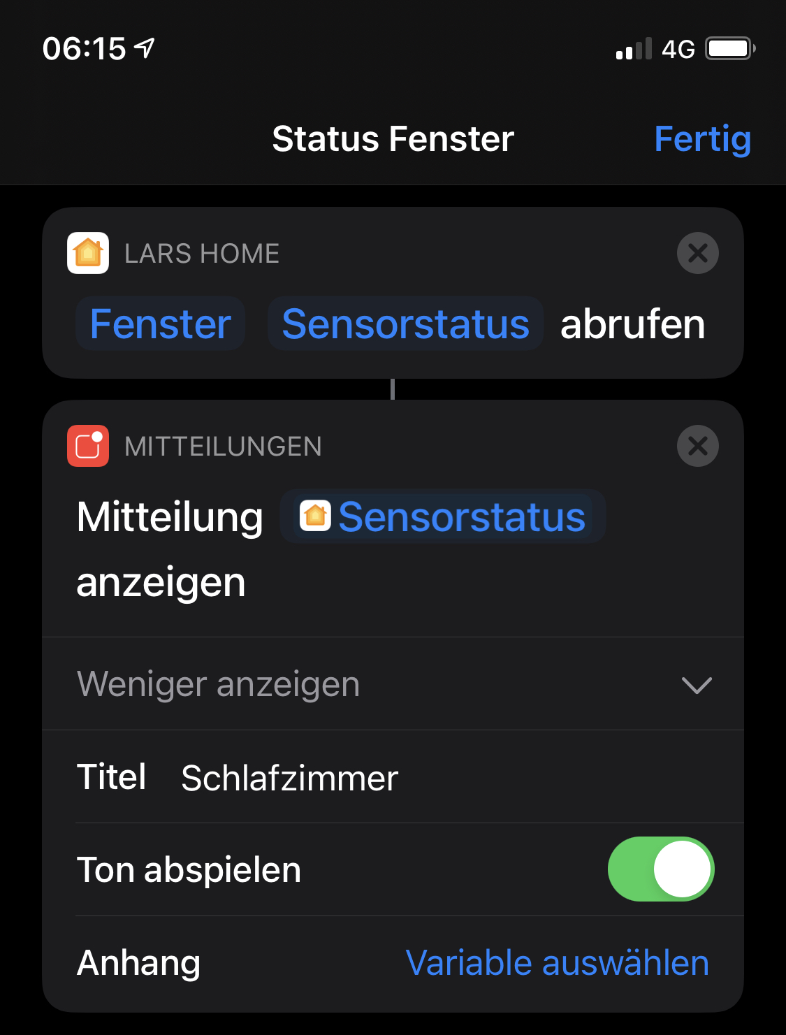

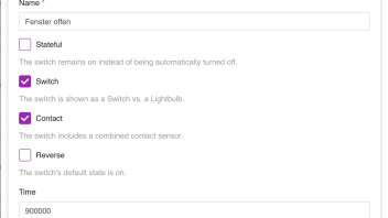

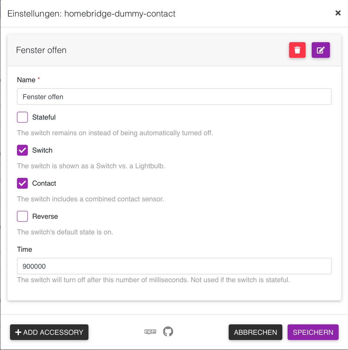

"name": "Status Fenster",
"stateful": true,
"reverse": false,
"time": 1000,
"accessory": "DummySwitch"müsste ich dann stateful auf false setzten damit er sich von selbst wieder ausschaltet und Reverse komplett aus der Config nehmen oder?
Habe in den Einstellungen des Plugins eigentlich auch nur den stateful aktiviert bei Reverse hab ich keinen haken gesetzt.
Steht alles in der Beschreibung des Plugins! Aber um es Dir noch mal wie Babybrei vorzukauen:
Du brauchst für diesen Zweck nichts weiter als die Felder „accessory“ und „name“. Der Switch ist per default „stateless“.
Ja das weiß ich hab mir die Beschreibung ja auch durchgelesen aber nach jedem Neustart der HB setzt es mir die anderen Felder wieder rein komischerweise.
Sorry für die Fragerei manche Dinge im Bezug auf die HB versteh ich manchmal nicht so ganz.

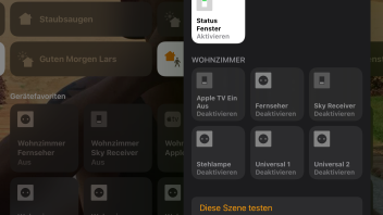

Du machst die Szene mit dem Kurzbefehl in Home App (geht nur dort) und dann den Timer für den Abruf dieser Szene in EVE. Kein Problem.

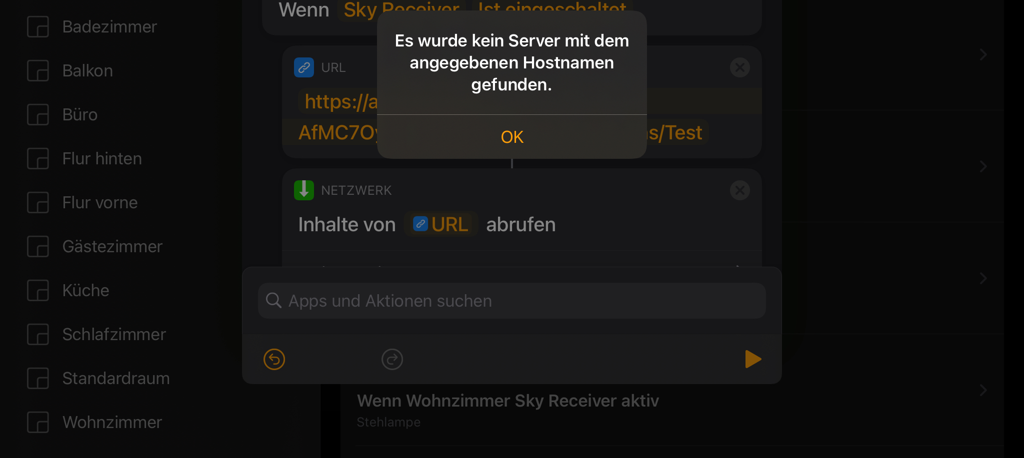

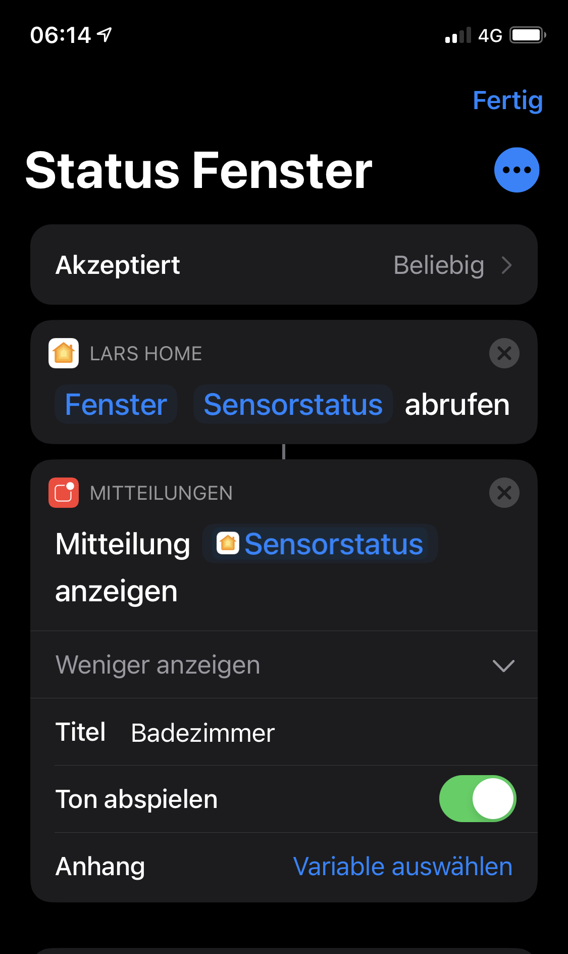

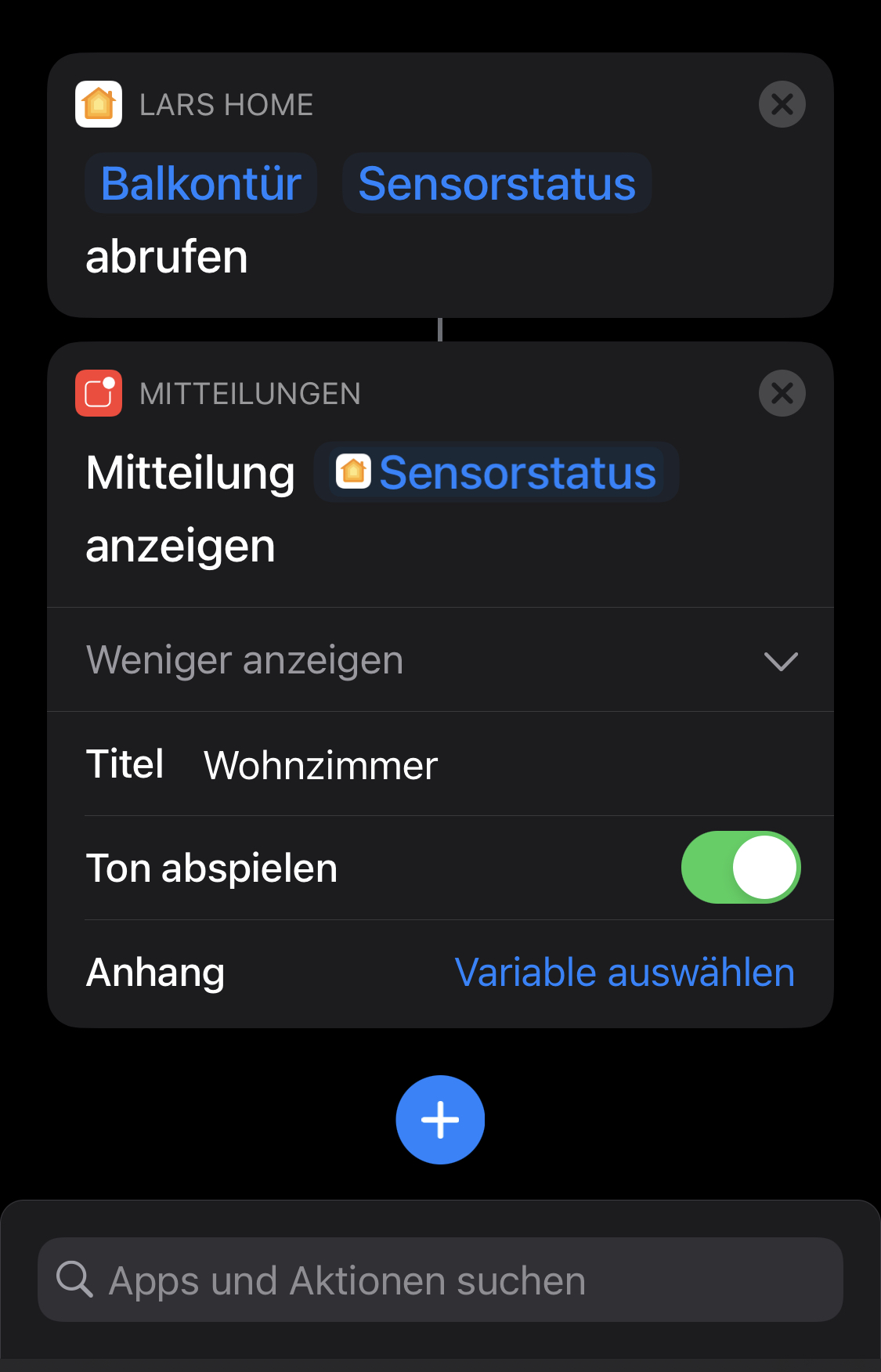

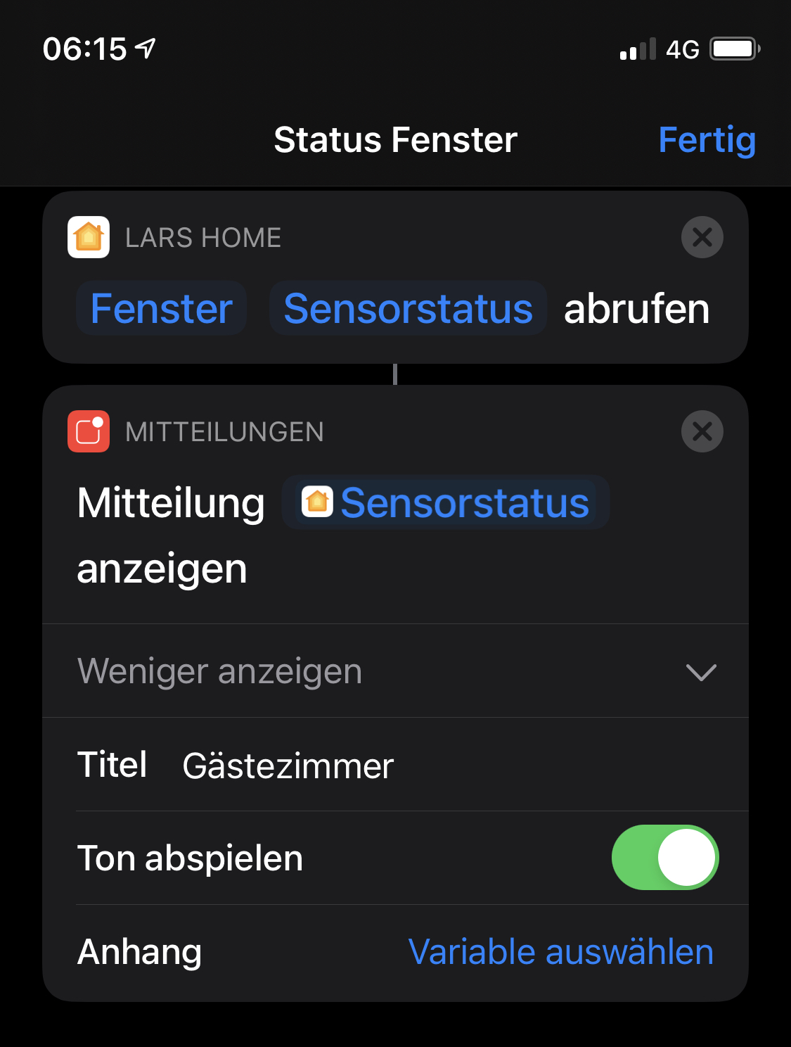

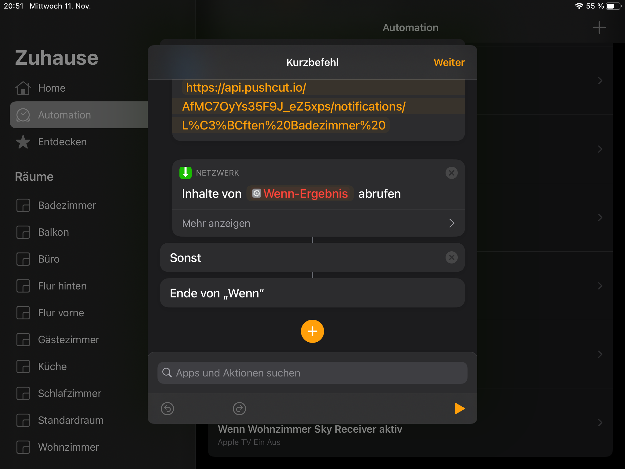

Ich denk ich werde es jetzt aufgeben.

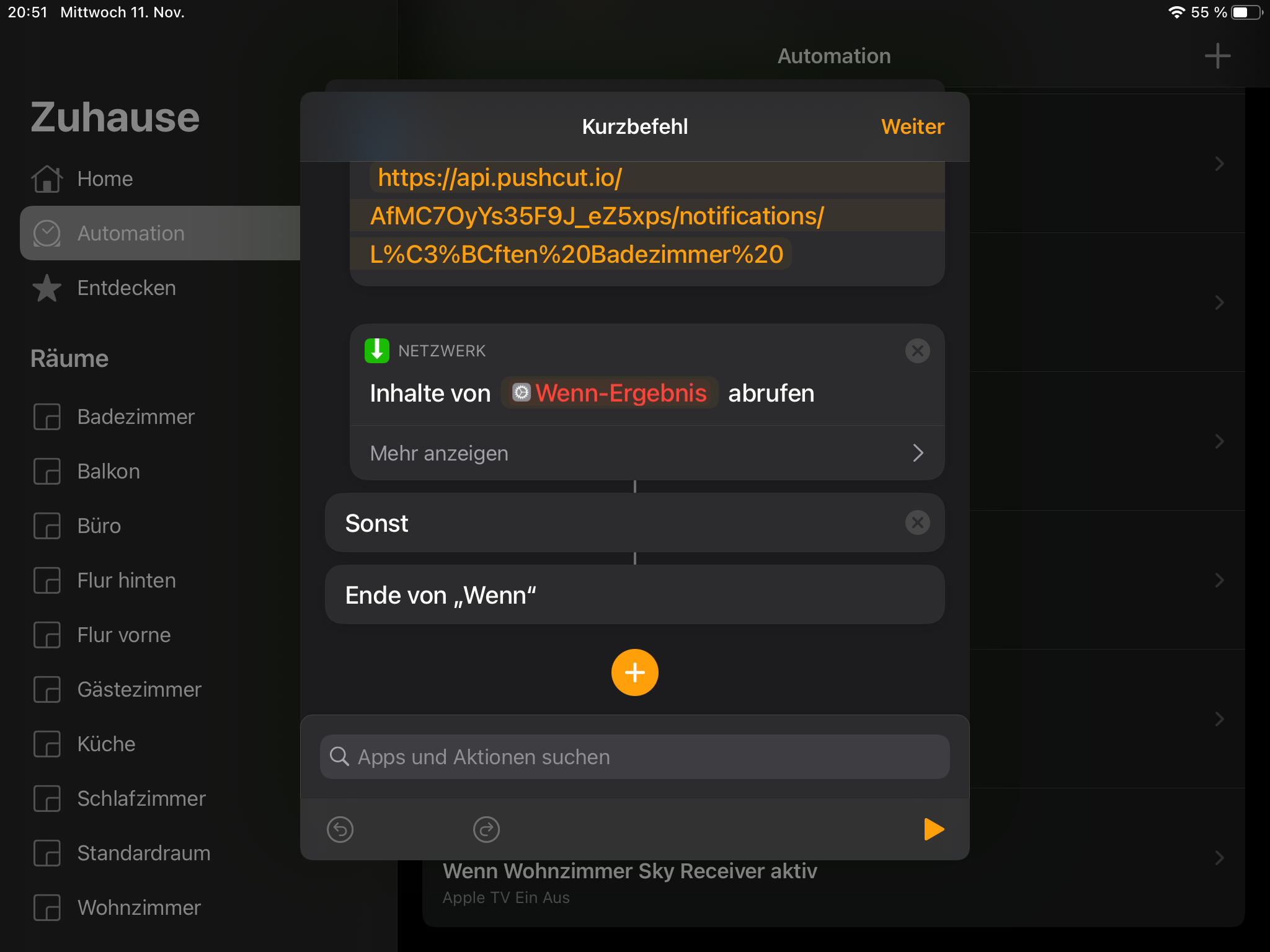

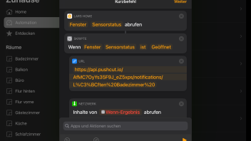

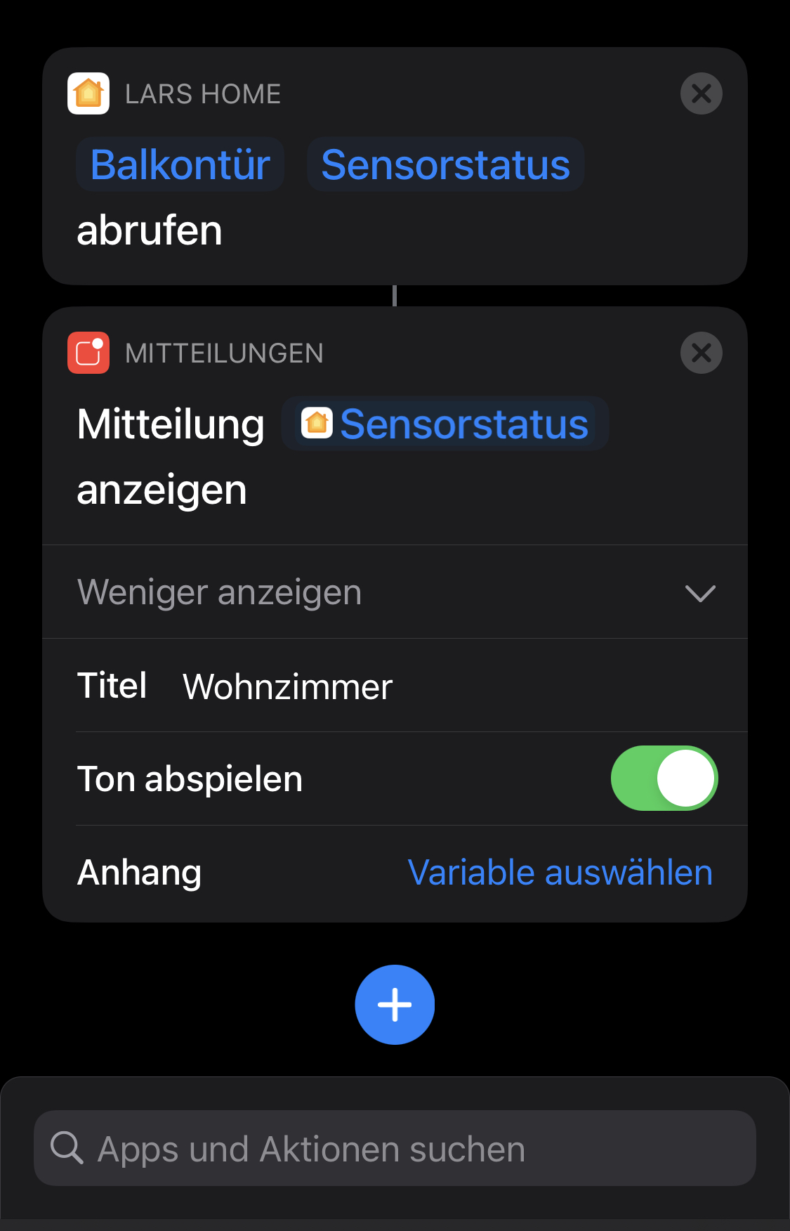

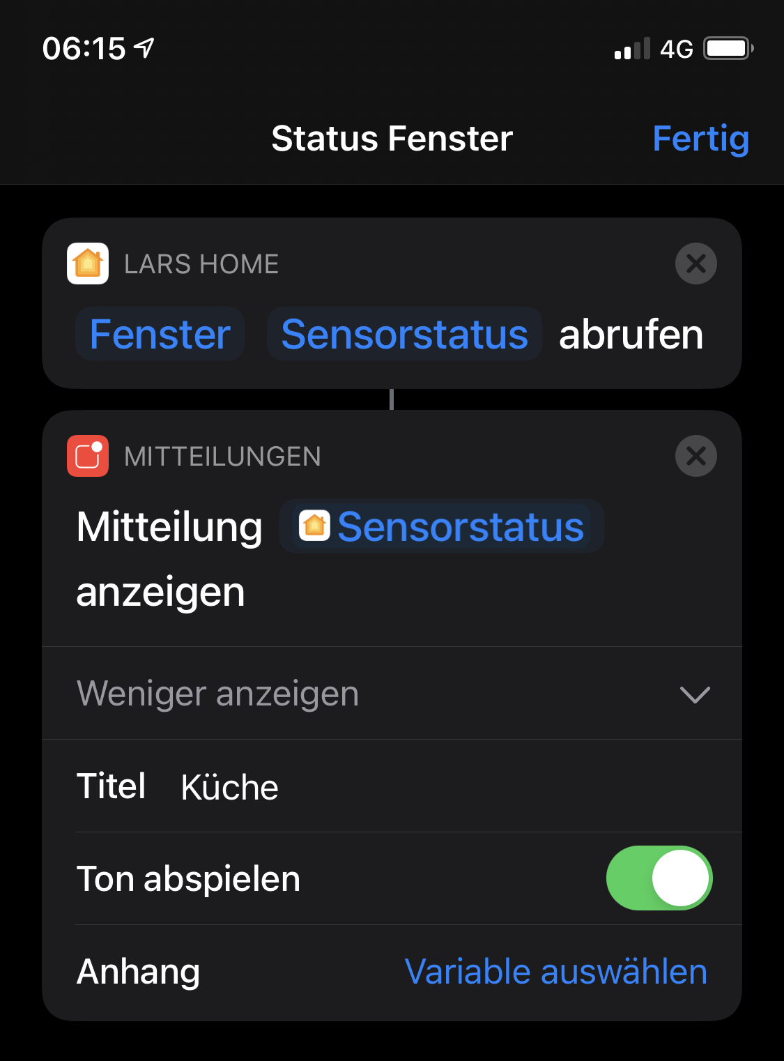

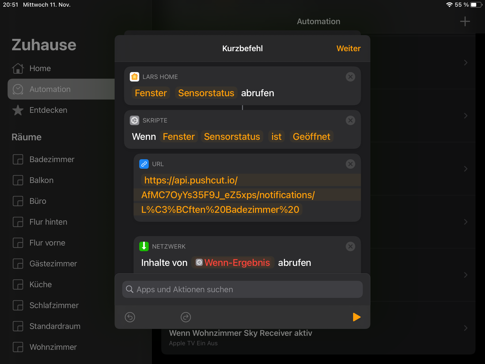

Der Kurzbefehl so wie ich Ihn habe kann ich so über Home nicht anlegen wie von Nastra schon erwähnt.

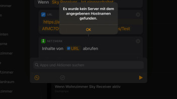

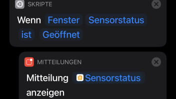

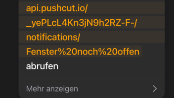

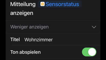

Mir fehlt dazu der Befehl eine Mitteilung zu versenden.

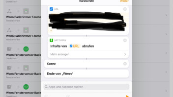

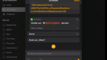

Wenn ich es über Puschet machen will dann sagt es mir beim einbinden der URL das kein Server mit dem angegebenen Hostnamen gefunden wurde.
Ich bin echt zu doof für das ganze glaub ich

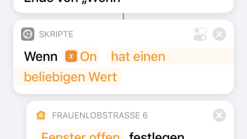

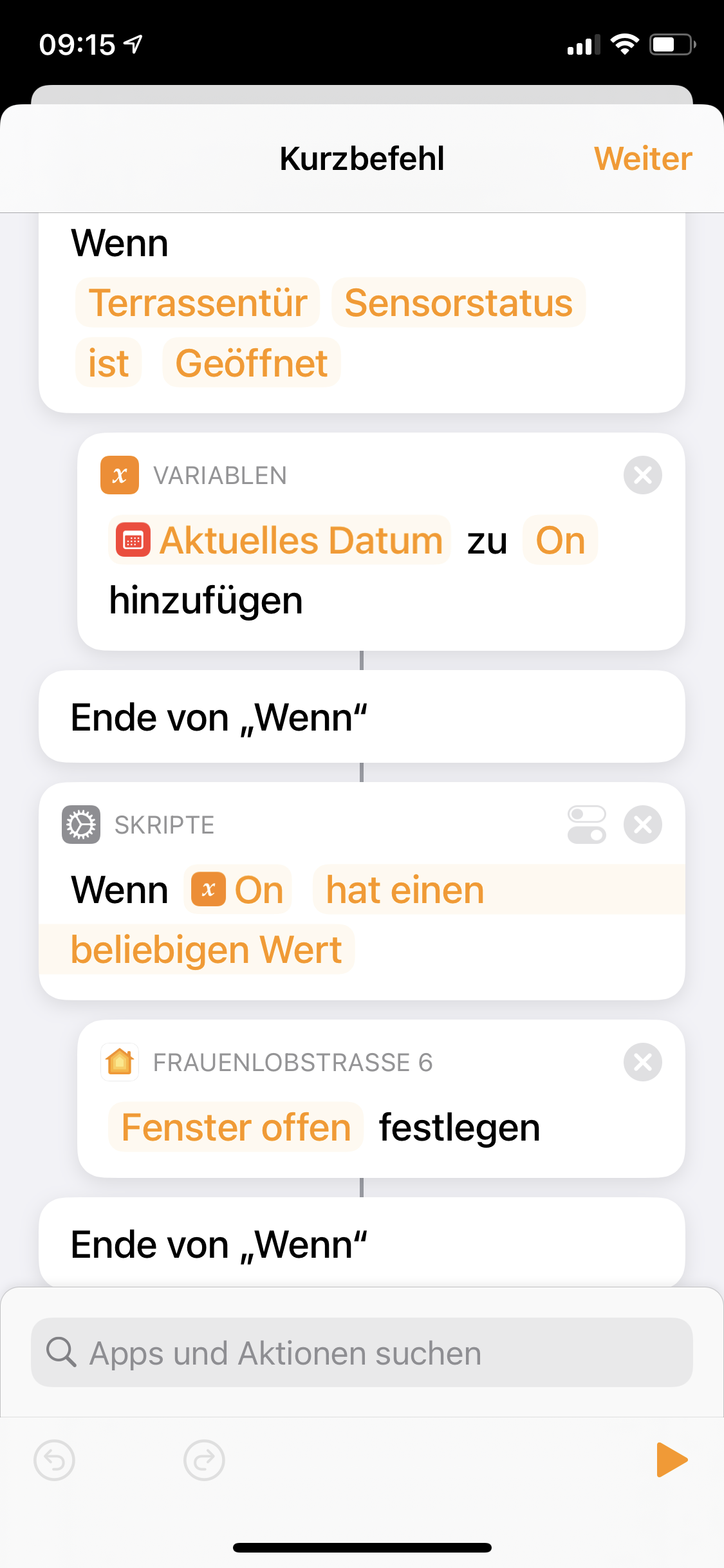

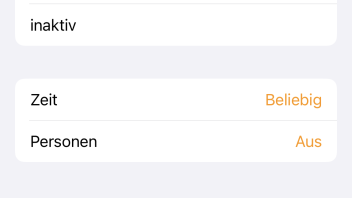

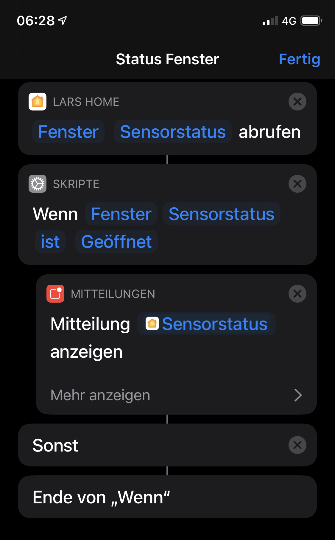

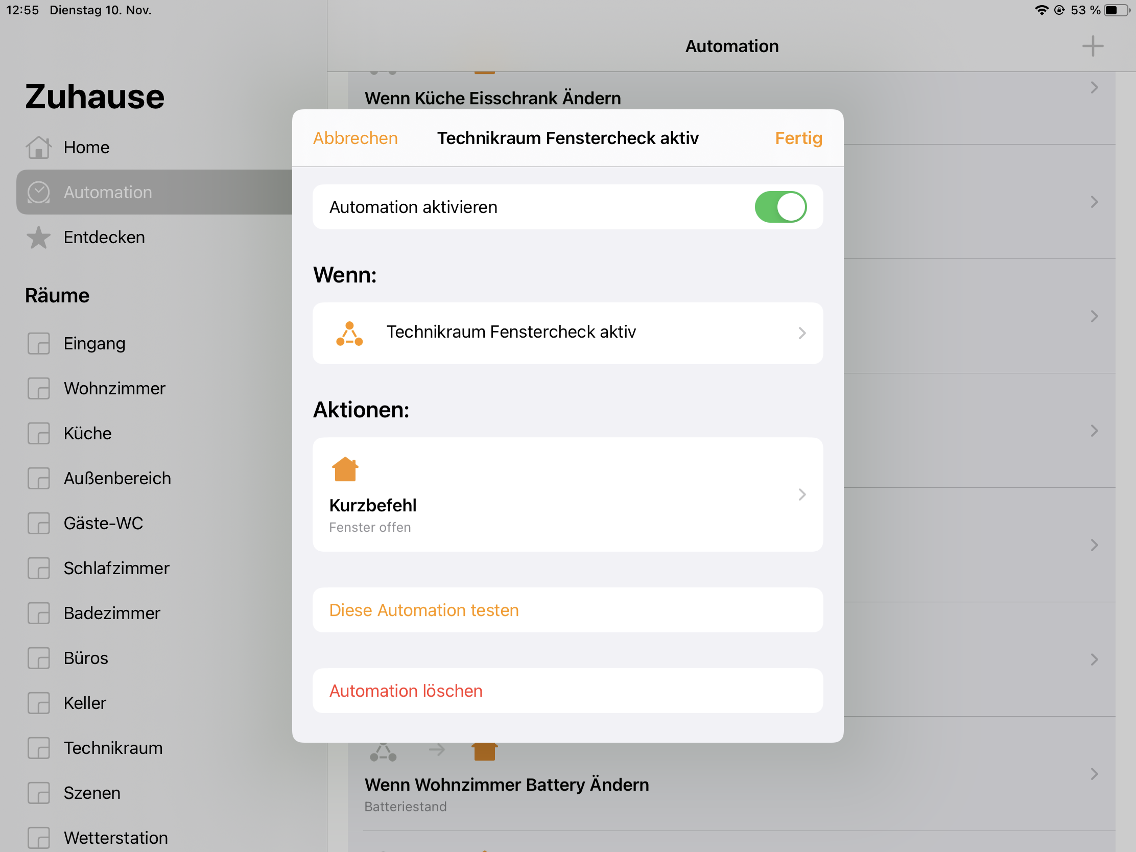

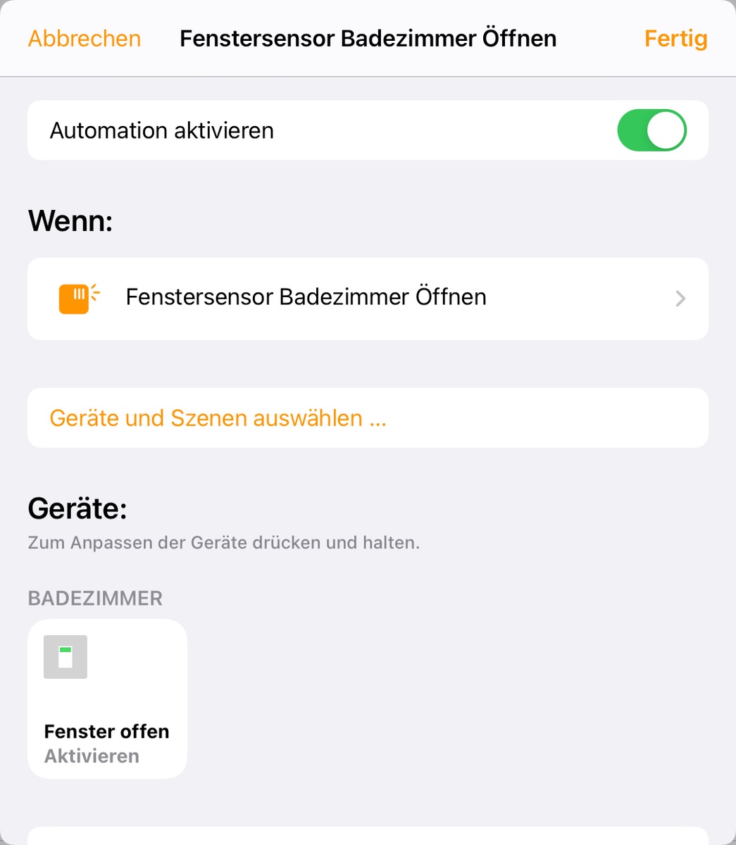

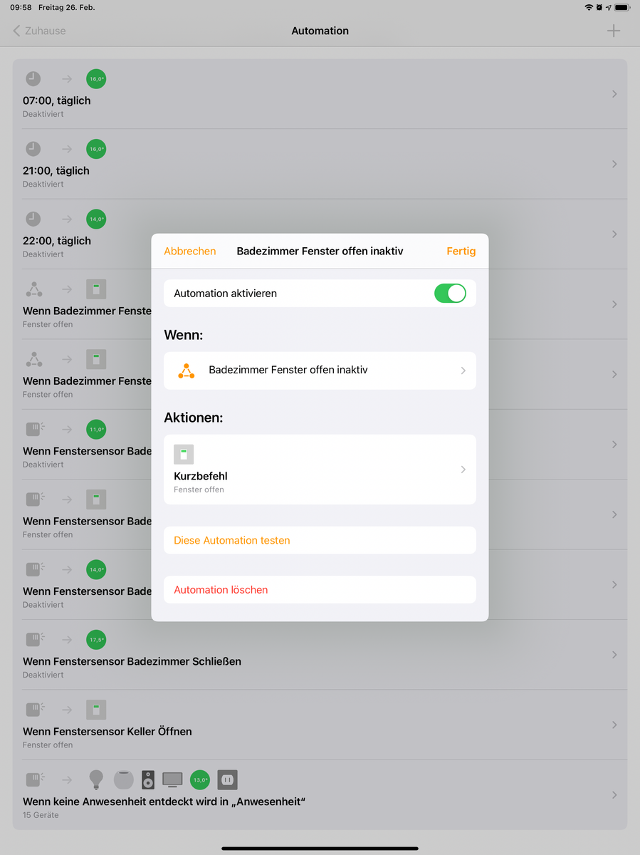

Ich habe es gerade nochmal getestet, meine Home-Automation funktioniert mit 600 Sekunden "Warten".

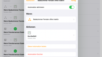

wie genau ist deine Automation aufgebaut ich bekomm es nicht hin
Habe es so angelegt aber wenn das Fenster nun offen ist und ich den Dummy Schalter betätige bekomme ich keine Mitteilung
Okay das könnte ja auch auf den Abruf vom fensterstatus gemacht werden oder
Bei mir passiert nach 600 Sekunden gar nix
