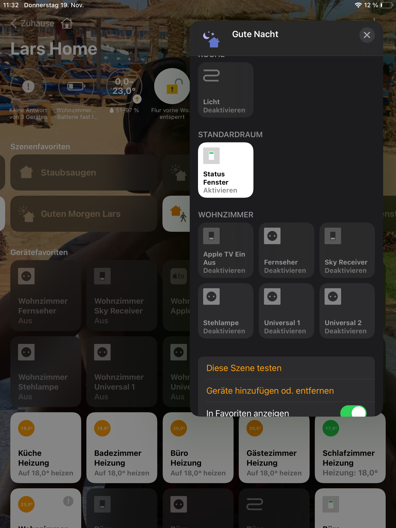

    Nun würde ich gerne noch den Abruf der Fenster beim einschalten der Gute Nacht und Gehen Szene haben.
    Hab dazu gestern mal versucht den Dummy Switch in die Gute Nacht Szene einzubauen und ihn auf aktiv gesetzt, da ja wenn aktiv der Status der Fenster abgerufen werden soll.
    Hab dann ein Fenster aufgemacht und die Gute Nacht Szene ausgelöst.
    Nur leider funktioniert das nicht, ich bekomme keine Nachricht obwohl ein Fenster geöffnet ist.
    Der Dummy Switch geht dann auf aktiv und bleibt auch so, eigentlich sollte er doch nur angestoßen werden um den Status der Fenster abzurufen, mir eine Nachricht zu senden, und dann wieder in inaktiv gehen.
    Habe ich hier irgendwo einen Denkfehler.
    Danke
  • Ja der Fenstercheck sollte nachdem er aktiv war sich wieder von selbst inaktiv setzten. Bei mir ist der in der Gute Nacht Szene und es läuft wie gewünscht.
    Vielleicht setzt Du den als letzte Aktion in die Gute Nacht Szene, da die Ausführung des Checks bei vielen Fenster schon einen Moment dauert. Vielleicht hängt er sich da irgendwie auf wenn die Szene danach noch andere Aktionen durchführt.

    Kann man die Schaltfolge innerhalb einer Szene festlegen?
    Bei der Gehen Szene ist der Fenster Dummy als letztes, bei der Gute Nacht Szene mittendrin eventuell ist das das Problem.
    Wobei wenn ich die Szenen auslöse und auf dem iPhone schaue wird ordnungsgemäß alles ausgeführt nur die Nachricht fehlt

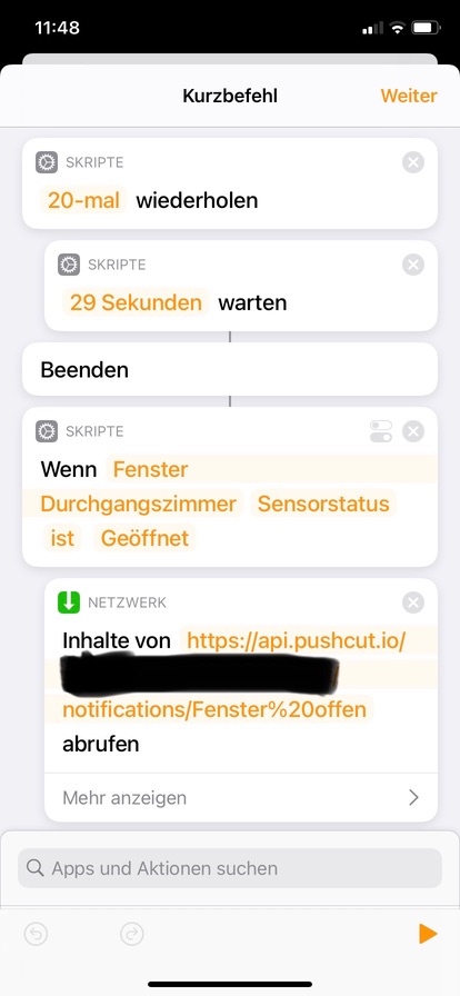

  • Um noch mal zum ursprünglichen Thema zurückzukehren, bei mir funktioniert die hier https://smartapfel.de/offene-fenster-erinnerung/ beschriebene Automation.
    Ich erhalte nach 10 min eine Pushcut Mitteilung.
    Mein Kurzbefehl sieht so aus:
    Es sind 2 Pushcut Links eingefügt da meine Freundin und ich eine Mitteilung erhalten sollen.

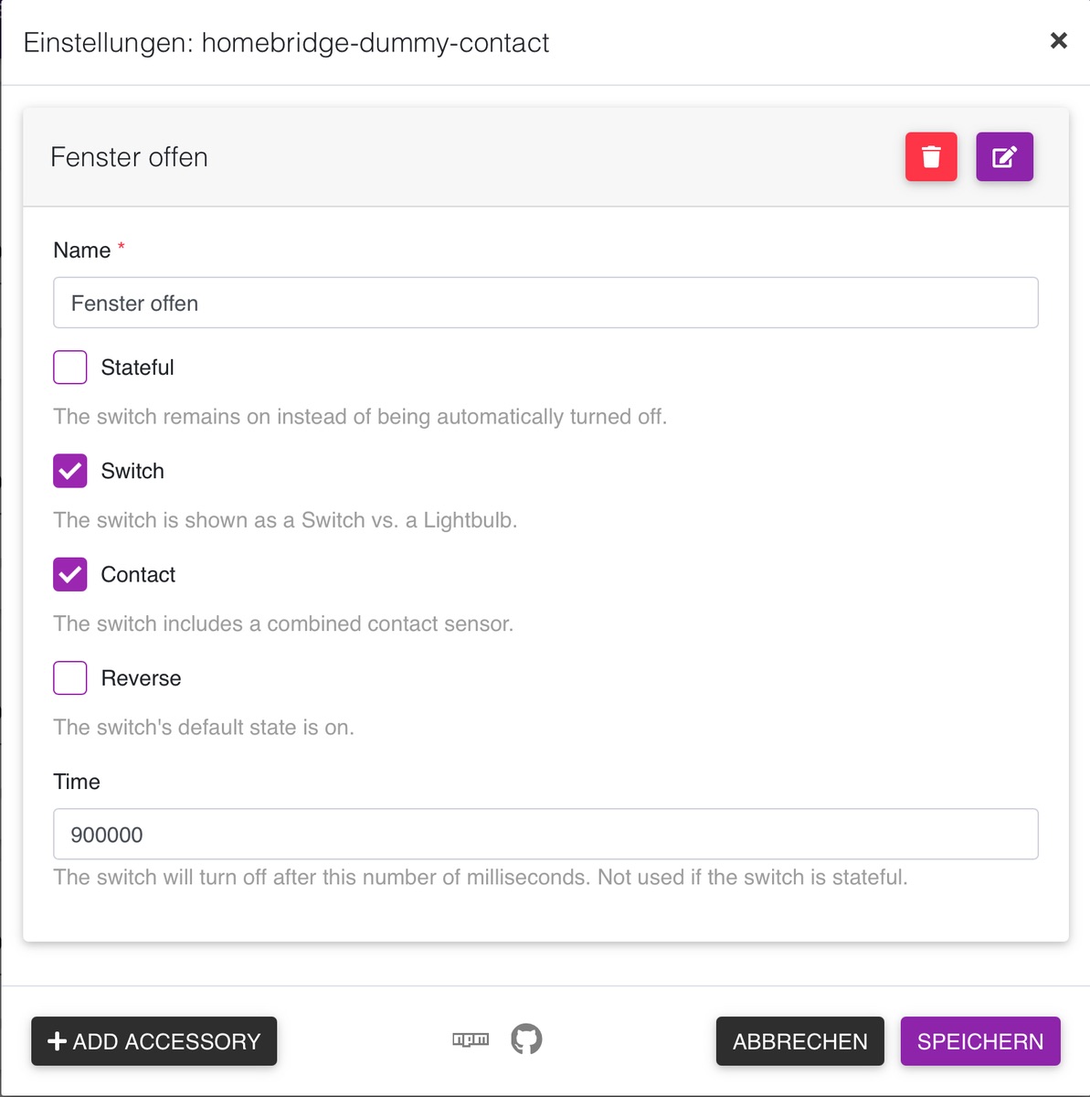

    Bisher (evtl. zu umständlich) klappt es bei mir so:

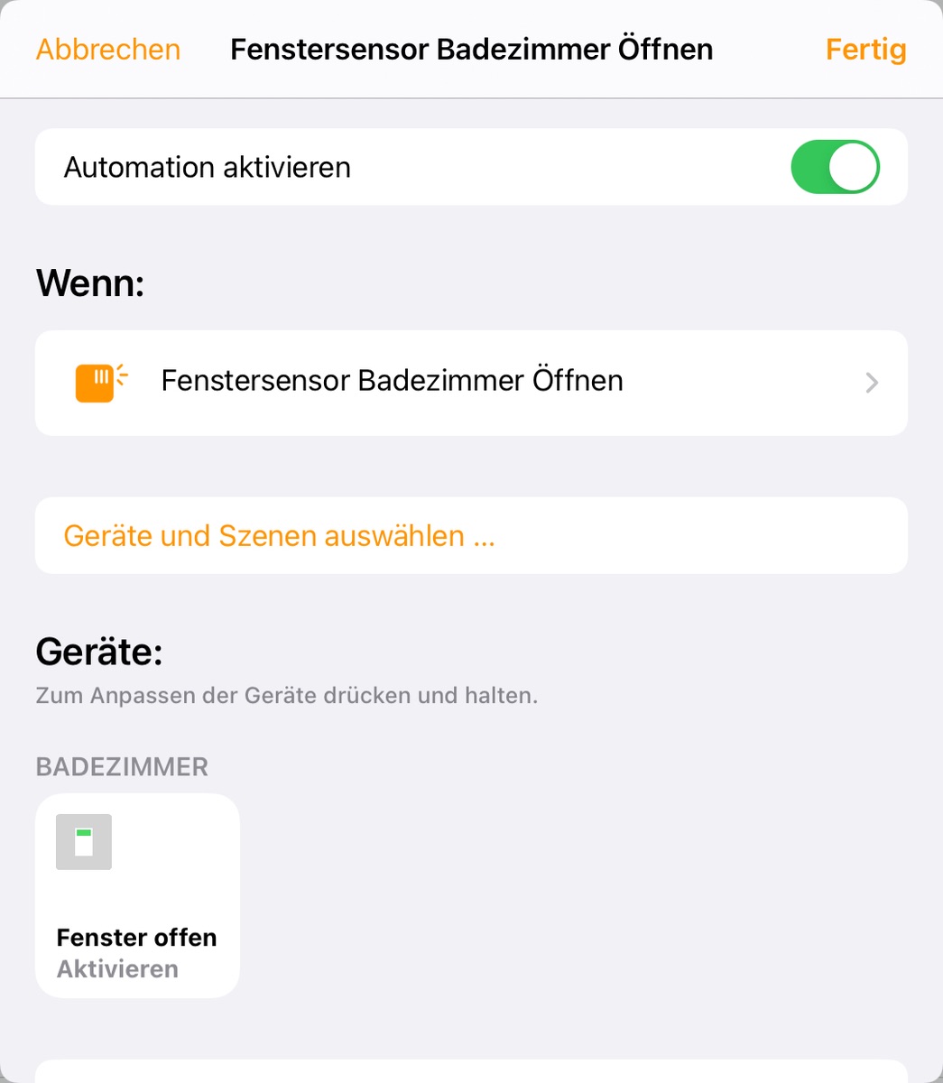

    Mit dem Plugin dummy-contact einen Fake Schalter (inkl. Fake Sensor) mit Timer in HomeBridge setzen. Der Schalter inkl. Sensor geht nach der voreingestellten Zeit (hier 15min) im Plugin von alleine wieder aus.
    Eine Automation schaltet bei geöffnetem Fenster den Fake Sensor ein.
    Dann eine Automation siehe Screenshot erstellt, die auf der Benachrichtigung per IFTTT basiert (https://smartapfel.de/offene-fenster-erinnerung/)
    So lange der echte Fenstersensor geöffnet ist, wird die Benachrichtigung nach Ablauf des Timers versendet und der Fake Schalter wieder eingeschaltet (Timer startet wieder neu bei 15min).
    Ich benutze nur einen Fake-Schalter/Sensor mit mehreren echten Fenstersensoren.
    Habe aber für jeden echten Sensor eine Automation für den Fake Sensor aktiv.
    „Fenster offen“ heißt hier mein FakeSchalter in HomeBridge.

  • 1. Fake Schalter/Sensor wird durch echten Fenstersensor aktiviert
    2. Wenn FakeSchalter (durch den Timer) inaktiv als Bedingung für den Kurzbefehl: Prüft ob echter Sensor noch „offen“ meldet, wenn ja Nachricht und den Fake wieder einschalten
    Ich bekomme so alle 15 min einen Hinweis, wenn einer der Fenstersensoren noch offen ist (ich habe da billige Lidl Kontaktsensoren im Einsatz)

    Ich benutze allerdings das „Homebridge Dummy“ Plugin. Konnte da auch einen Timer setzen, allerdings keinen Sensor dazu wählen. Geht aber trotzdem.
