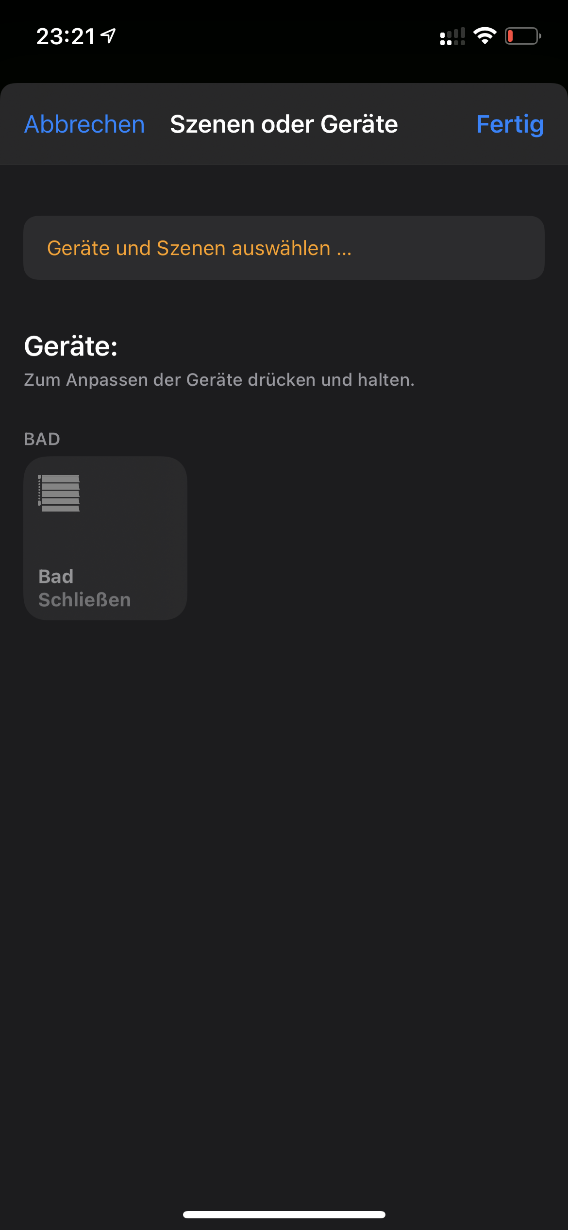

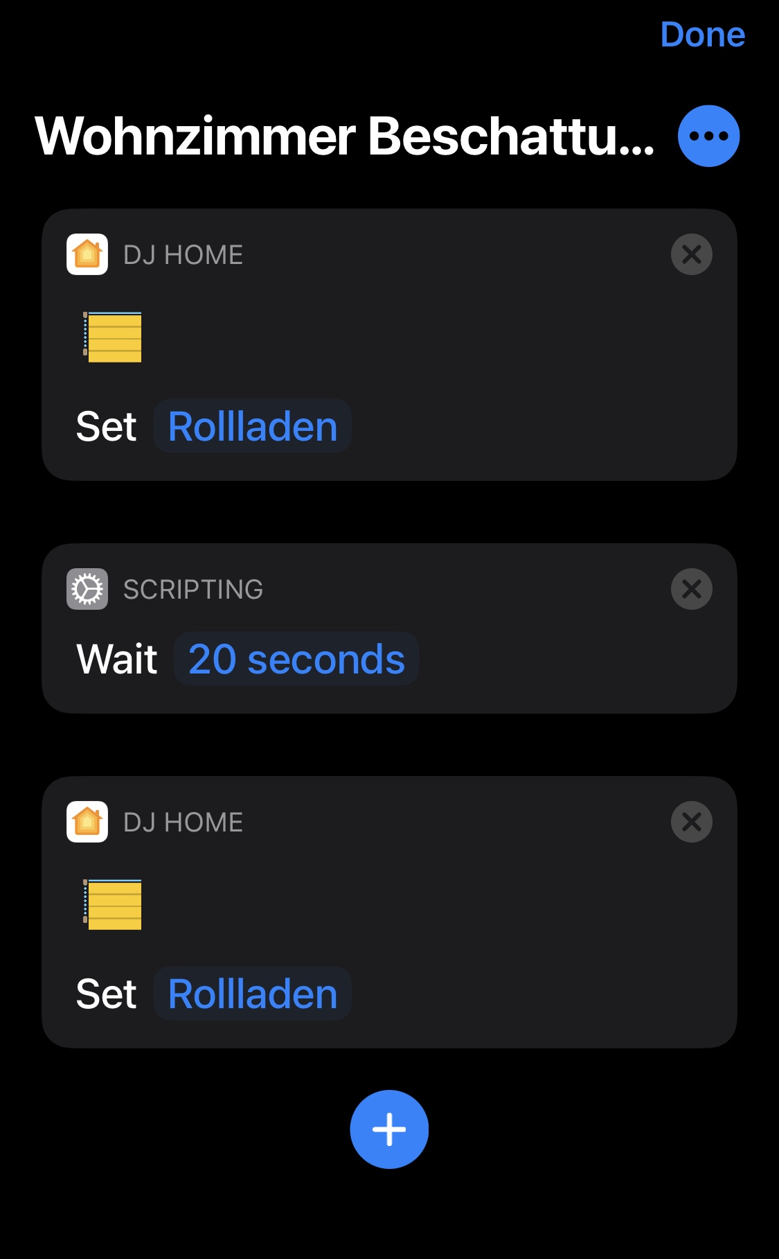

  • was ist das für ein Menü? Wie komm ich da hin?
    Ich hab in der Home App rechts oben auf das "+" und dann "Szene hinzufügen" gedrückt. Dort kann ich dann aber nur ein Gerät hinzufügen. Möchte das gerne als "Szene" in der Home App auslösen können.

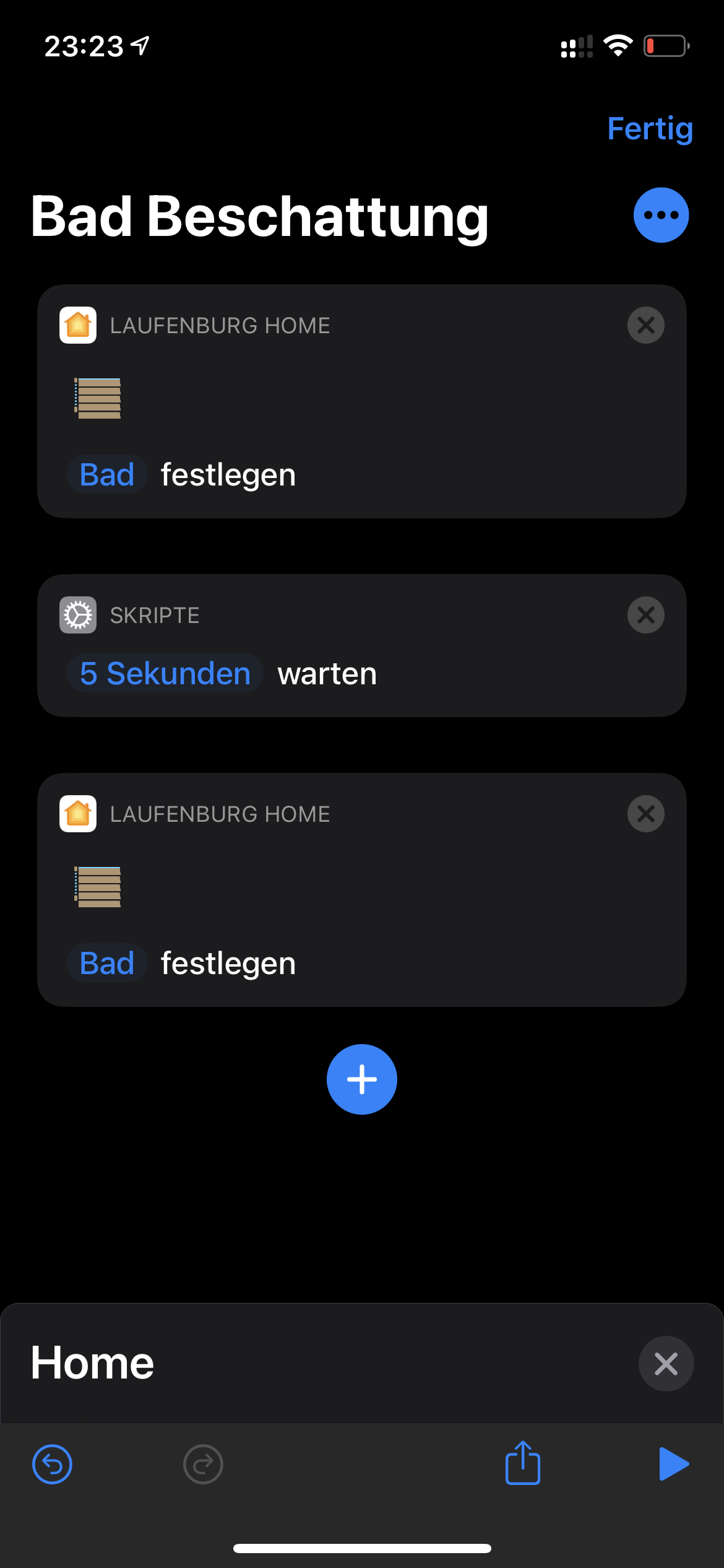

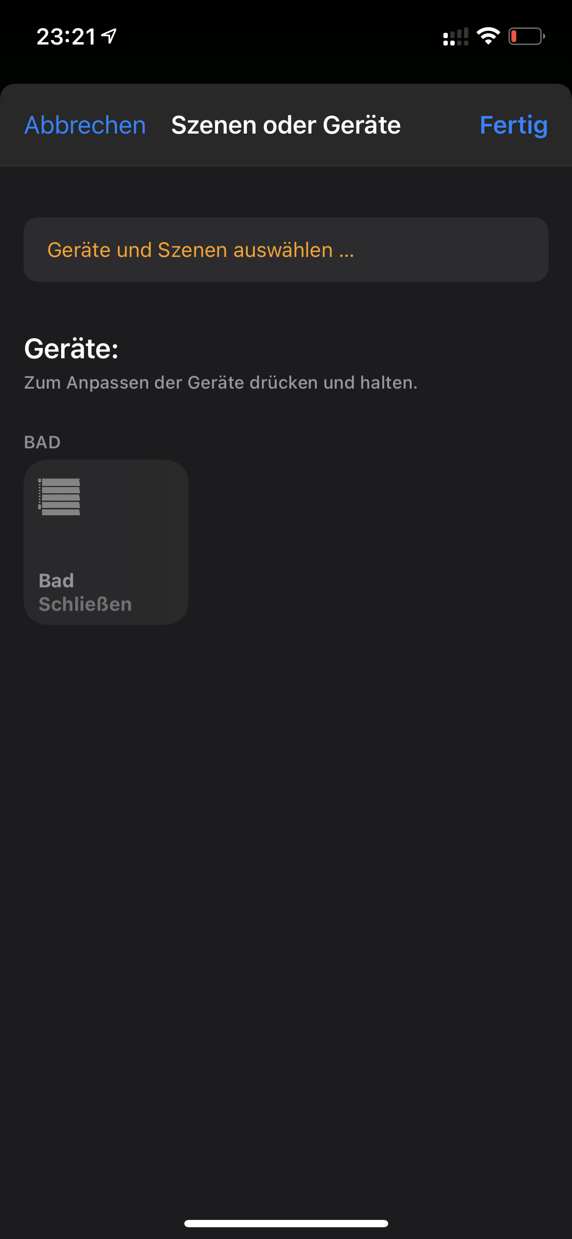

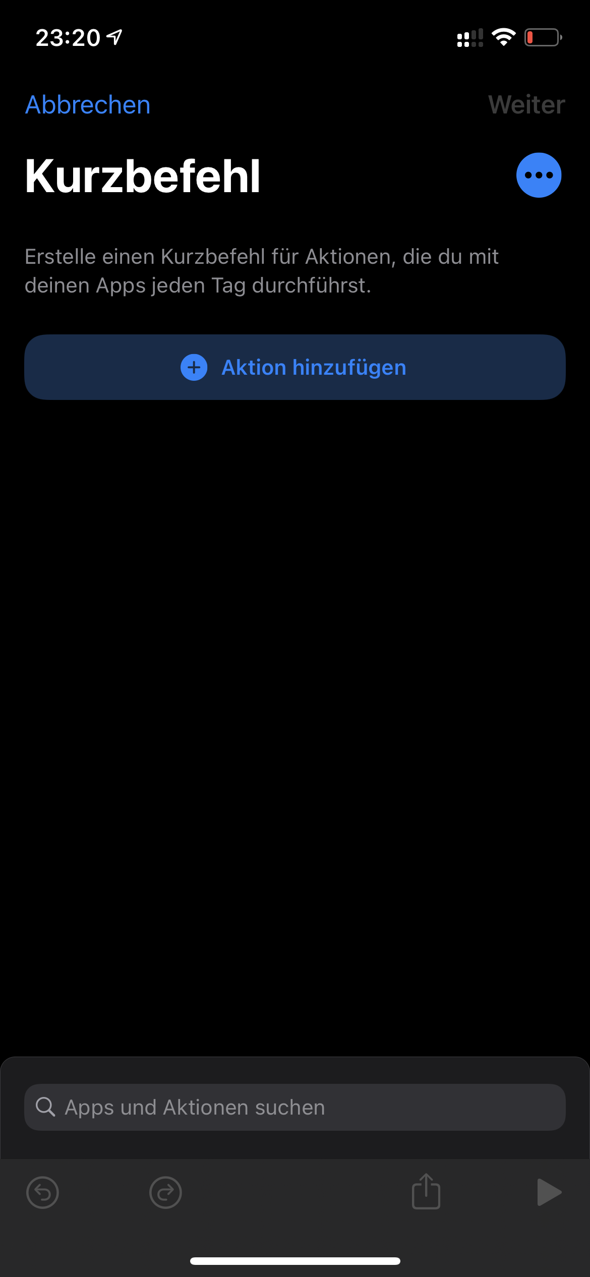

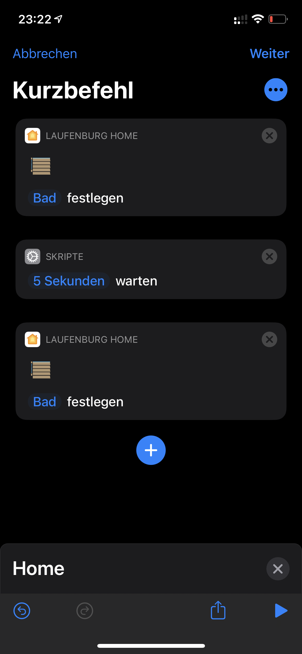

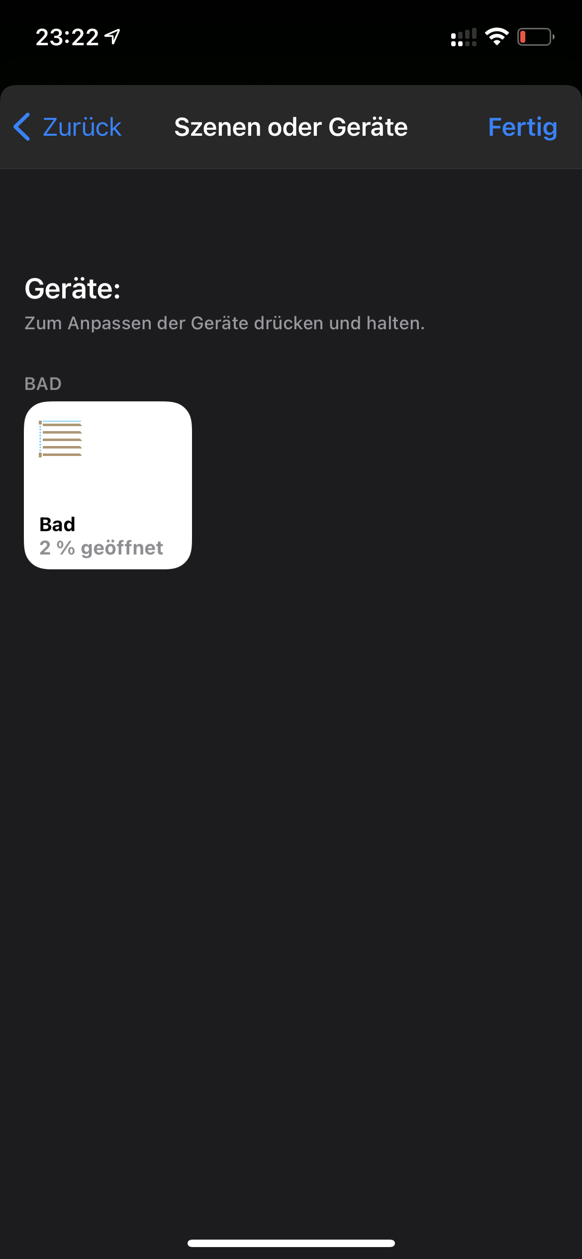

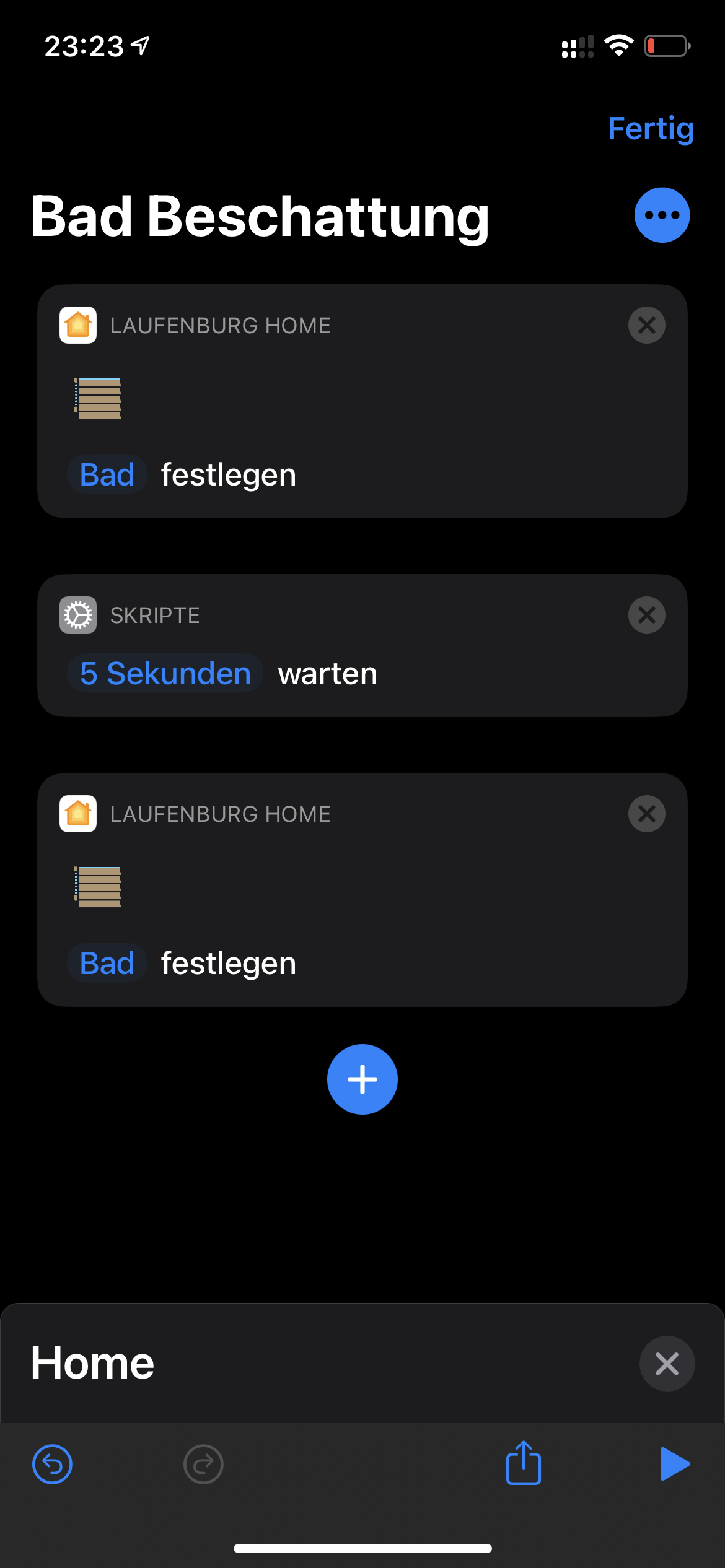

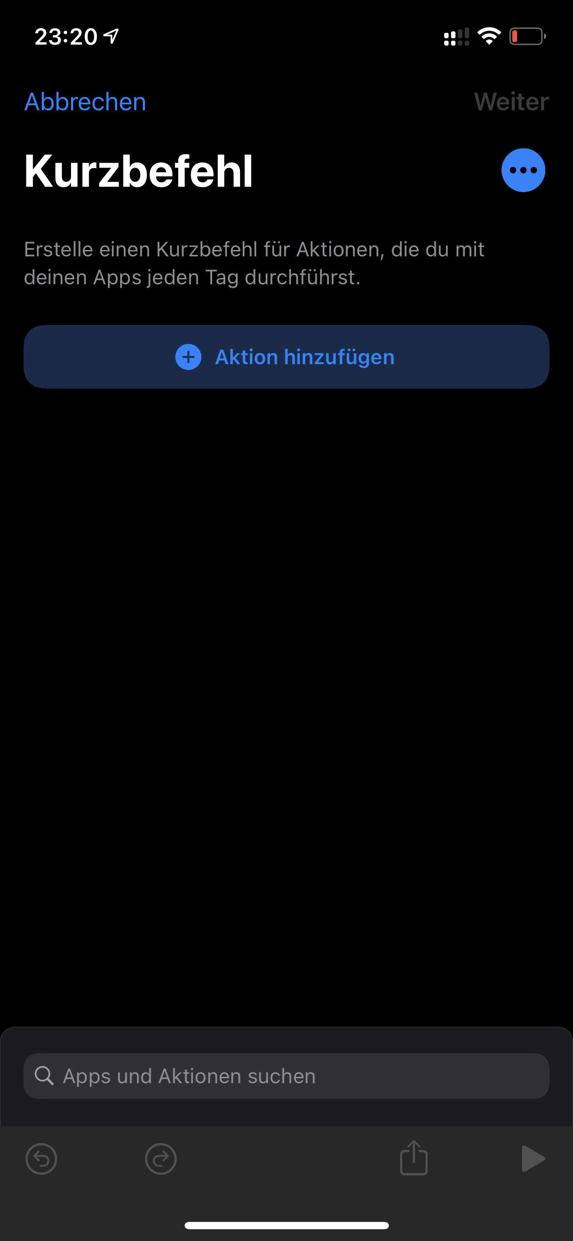

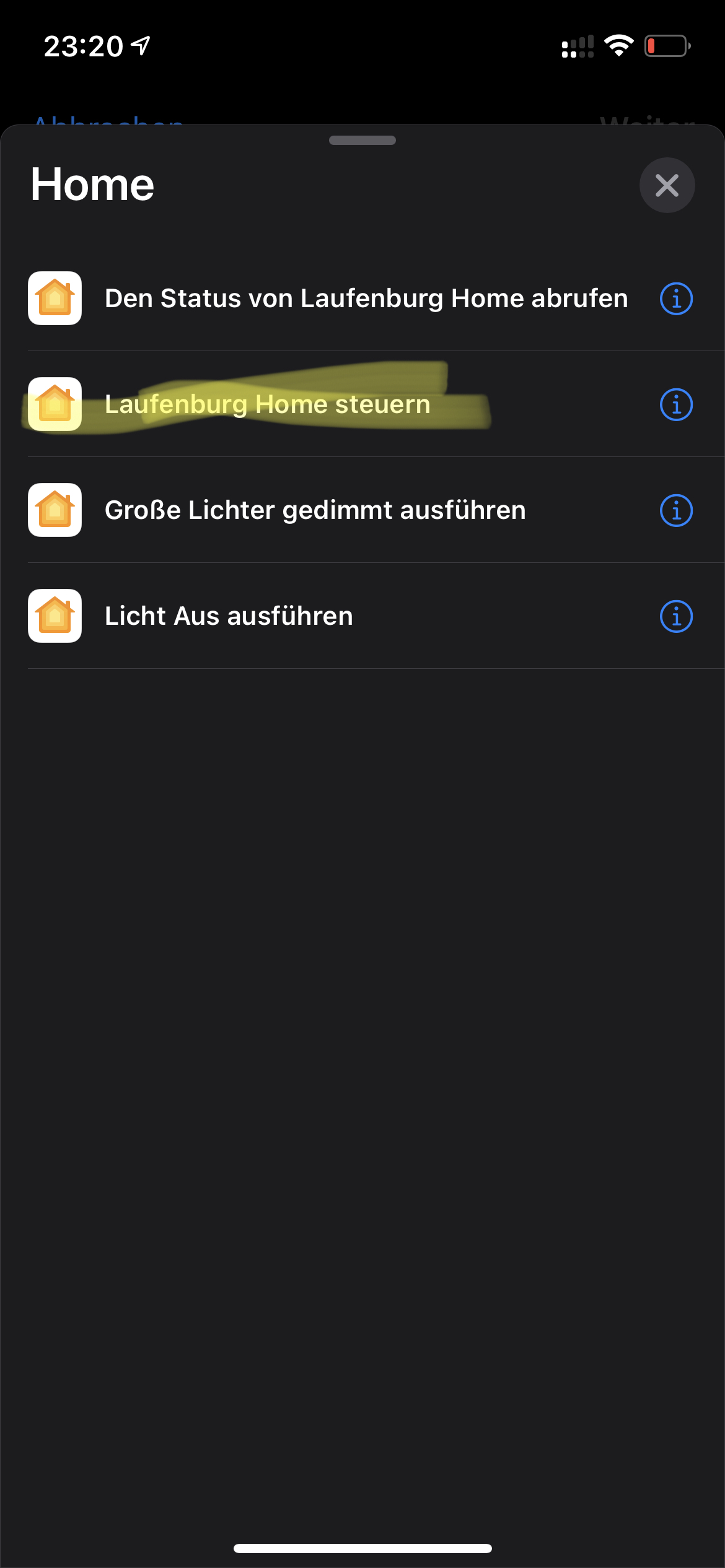

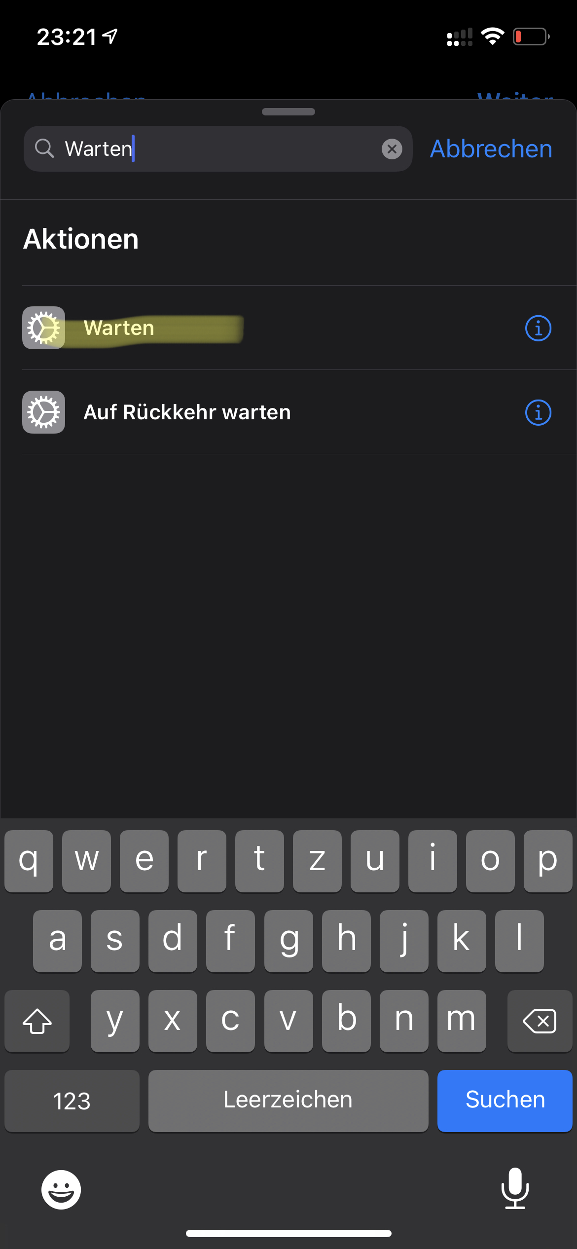

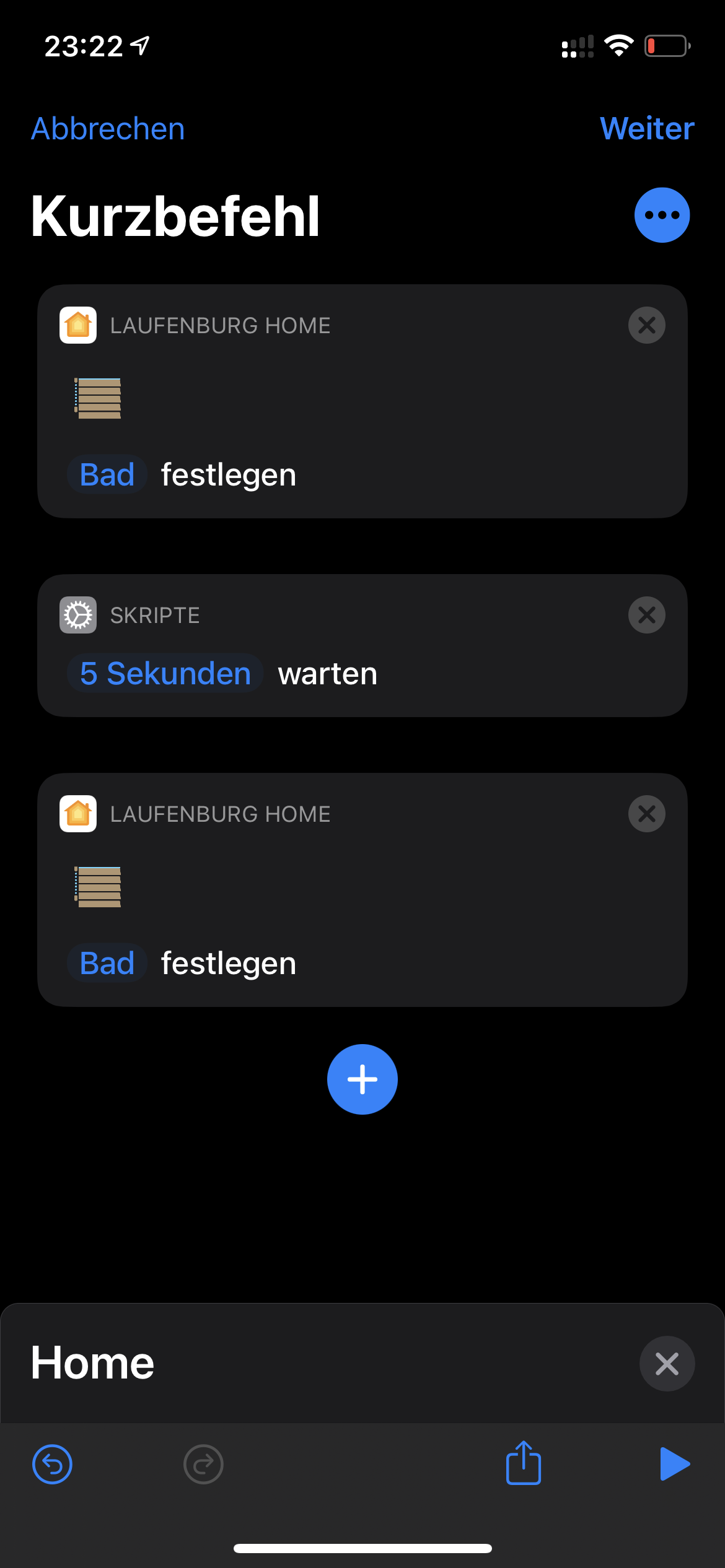

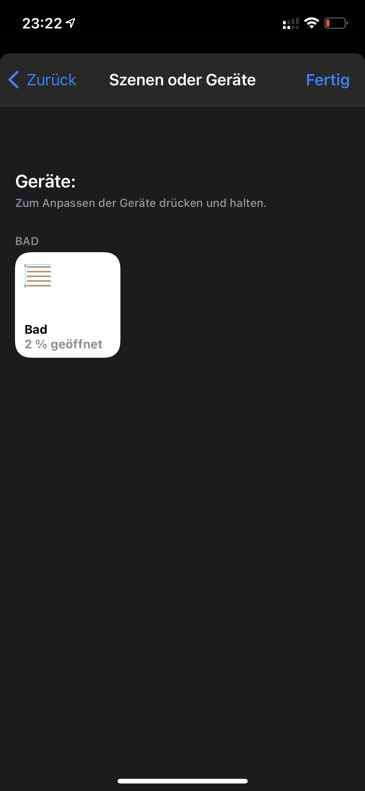

  • Geh in Kurzbefehle (App) und füge einen neuen Kurzbefehl hinzu.
    Ich habe die Gleichen Lamellenstoren. Anschließend kannst Du in meinem Fall sagen: Hey Siri, Bad Beschattung, und er führt das so aus.
  • In der original Shelly Firmware? Weil ich nutz die Homekit Firmware....Mit der shelly Firmeare + Homebridge läufts net gescheit.
    In der original Firmware. In meiner Homebridge funktionieren die Shellys so wie sie sollen, deshalb verwende ich die Original Firmware.
