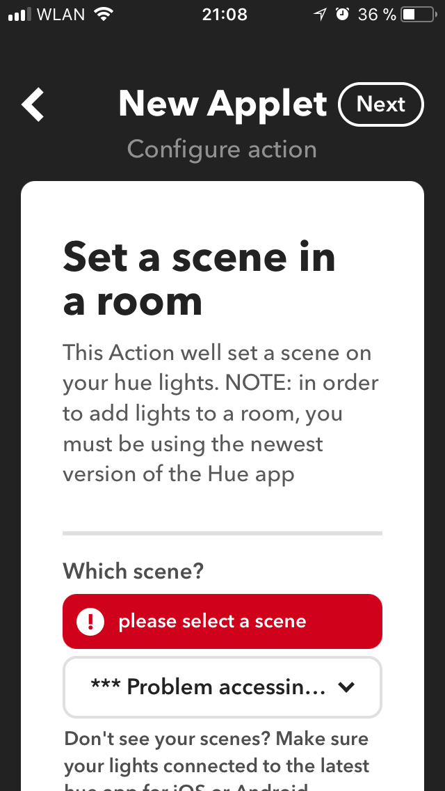

  • Ich möchte folgendes:
    Bewegungssensor erkennt eine Bewegung, diverse Leuchten sollen rot blinken. Habe nirgends (außer bei ifttt) die Möglichkeit blinkender Lichter gefunden. Allerdings blinken die nur in der zuletzt verwendeten Farbe..
    Die Möglichkeit der Scenes in IFTTT habe ich schon ausprobieren wollen. Wenn ich das aber richtig überblicke, dann sind damit nur die Standardlichtszenen von Hue gemeint und leider nicht angelernte Szenen.
