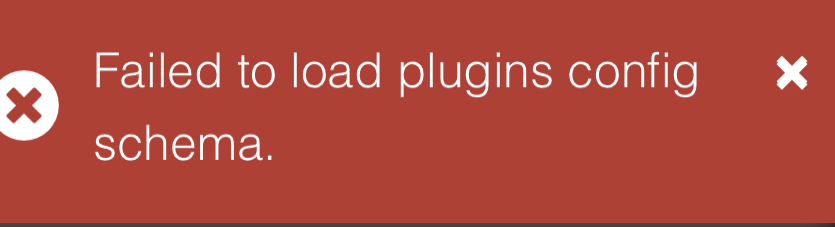

  • ACHTUNG: Zumindest bei mir liess sich nach Update & Neustart der HB diese nicht mehr starten:
    Error: The requested platform 'Switch-Bot' was not registered by any plugin...
    Per Config-UI-X lässt sich das Plugin dann nicht mal mehr deinstalleiren - die Deinstallation wird zwar angezeigt und das Plugin ist in der Übersicht verschwunden aber immer noch aktiv - ich musste eine Sicherung von gestern zurückspielen, hab danach per Snapshot das ganze nochmals getestet, gleiches Ergebnis...
    Siehe hier. https://github.com/OpenWonderL…/9#issuecomment-750889115
    Einfach mal manuell in Deine config.json schauen.
    Da ist wahrscheinlich noch ein alter/doppelter Eintrag drin mit "name": "Switch-Bot",
    Hilfreich? ↆ
