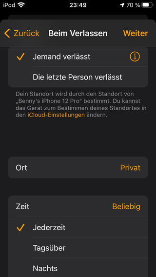

  • Man kann die „Standort verlassen“ automation aber auch zeitlich eingrenzen.
