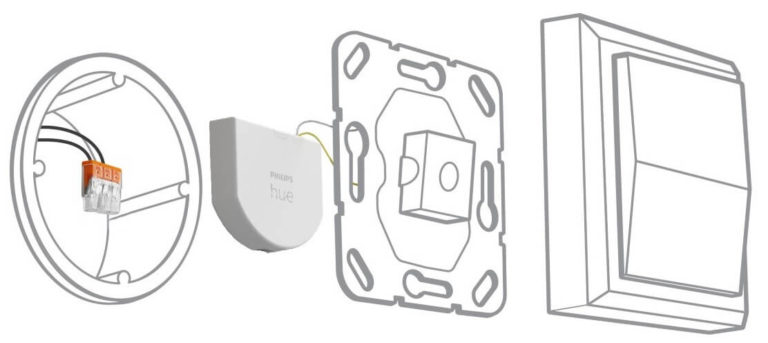

Nun, die Lampe ist danach halt auf Dauerstrom und der Lichtschalter schaltet dann das, was eben für das Hue-Unterputzmodul in der Home App konfiguriert wurde. Du kannst dann damit auch deine Kaffeemaschine einschalten, wenn das für dich Sinn macht Das Wandmodul entkoppelt den Lichtschalter komplett von der Lampe, die zuvor damit geschalten wurde
