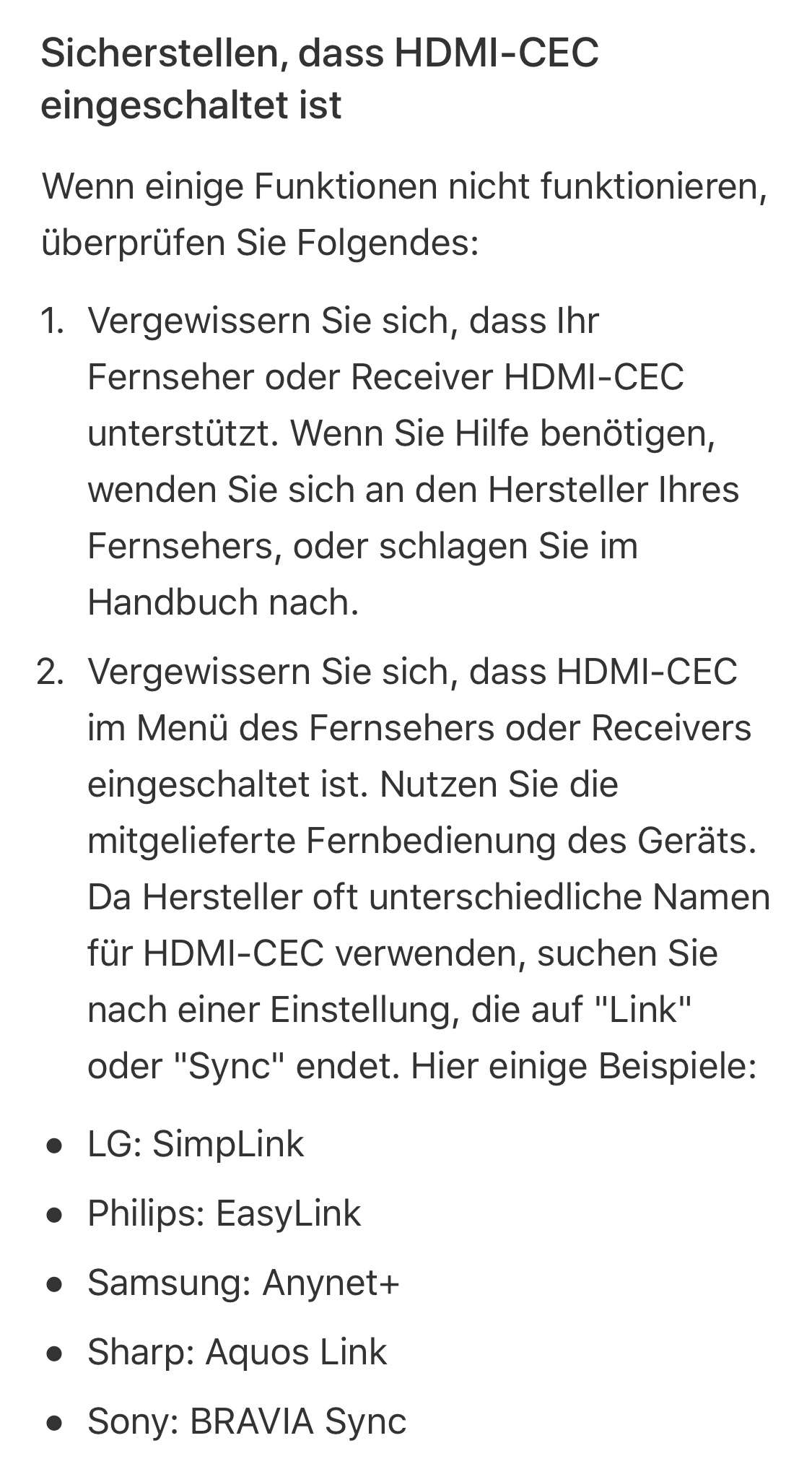

Nun ja, Homebridge CEC setzt da auf eine andere Lösung. Undzwar schließt man seine Raspi via HDMI an den Fernseher an wo auch die Apple TV angeschlossen ist und via HDMI CEC wird erkannt ob Apple TV grad eingeschaltet ist oder sich im Ruhezustand (Ruhezustand wird dabei als ‚Aus‘ erkannt) befindet.
Man hat so natürlich nicht nur Zugriff auf die Apple TV sondern auch auf alle anderen Geräte die via HDMI an den Fernseher angeschlossen sind und CEC unterstützen.

1. Raspi mit dem Fernseher verbinden via HDMI (muss auch immer verbunden bleiben)
