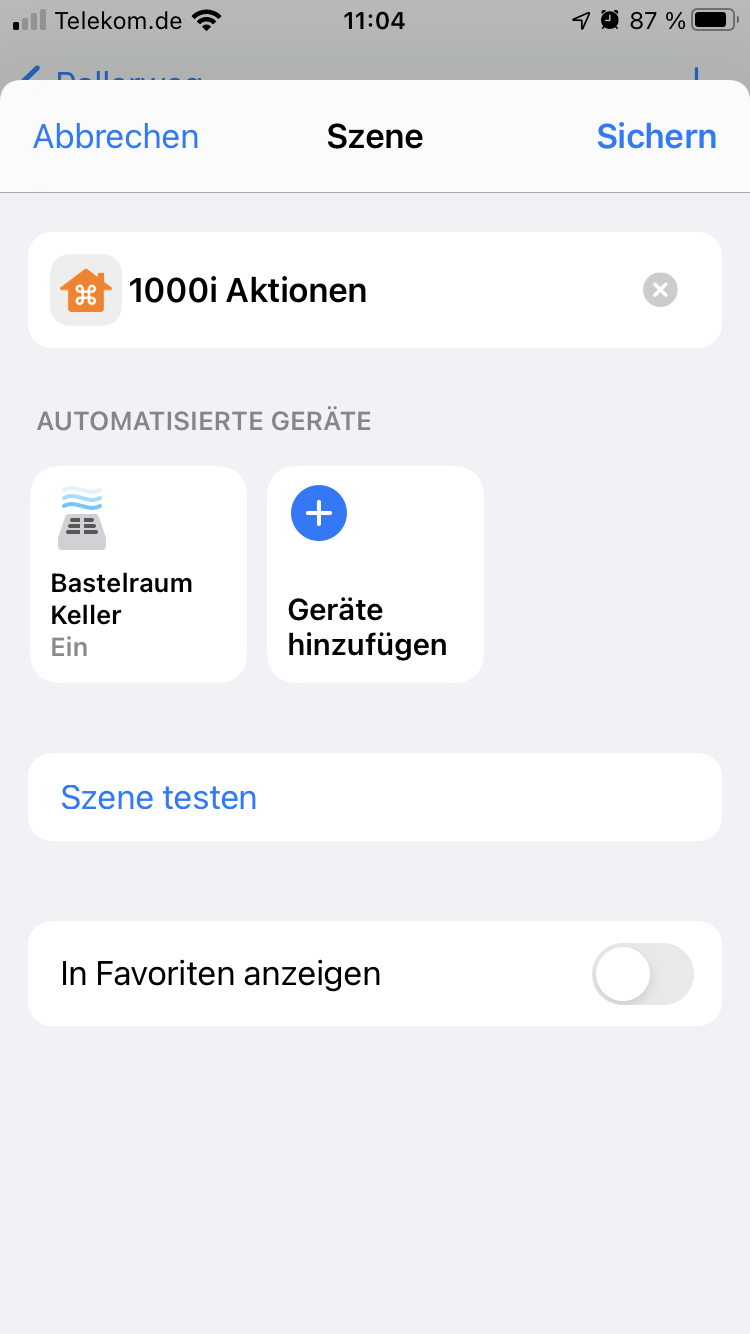

Ich weiß nicht wie sich Home+ verhaelt, aber alle mir bekannten Drittanbieter HomeKit Apps, die ich testen konnte, koennen nur Szenen steuern, bei Automationen, wo hingegen die HomeApp es auch zulaesst direkt Geraete anzusteuern/auszuwaehlen. Das macht das Ganze deutlich uebersichtlicher und man hat nicht x Szenen in den Raeumen rumschwirren, de nur da sind wegen der Automationen.
