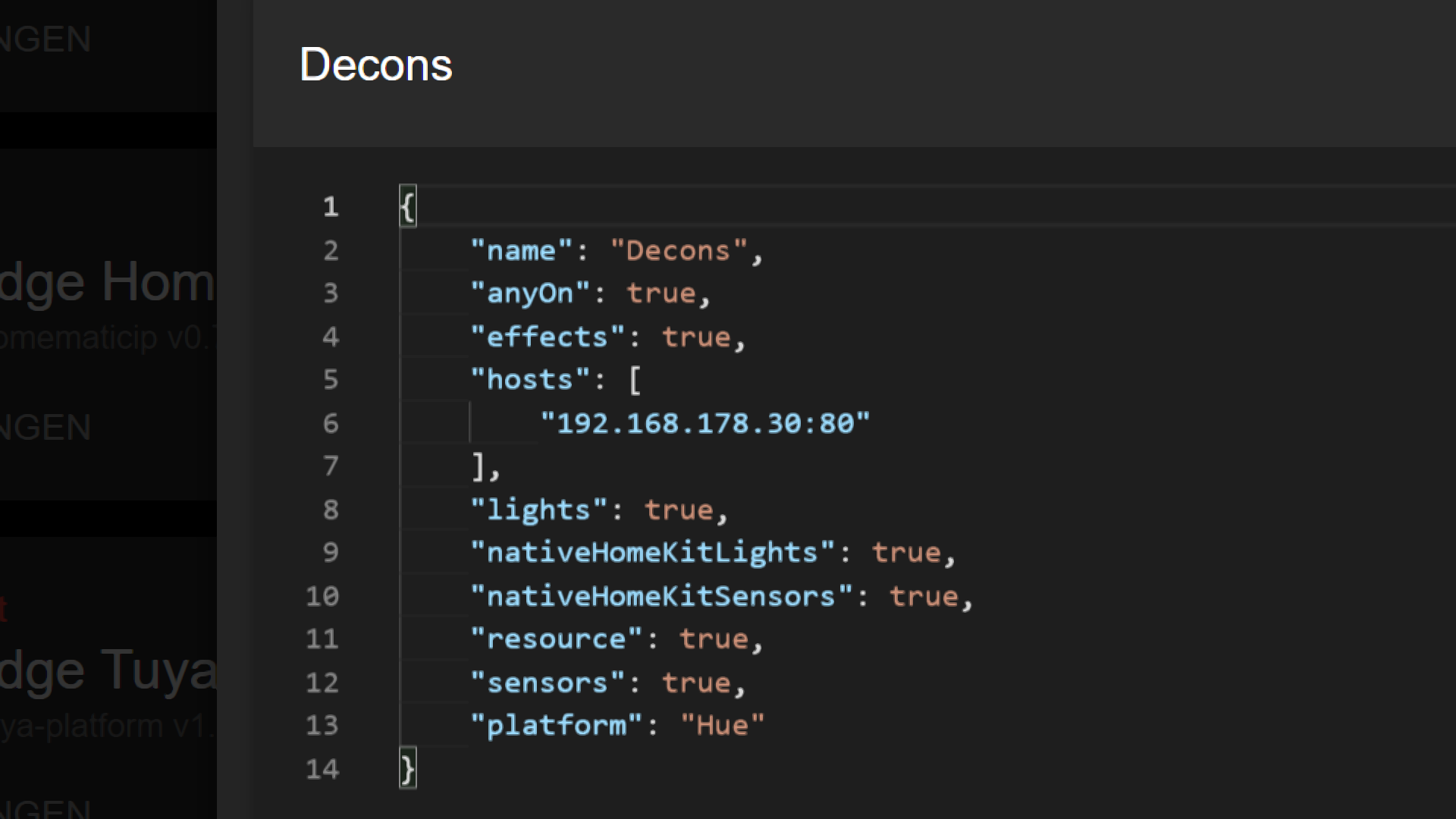

    Logge dich auf der Homebridge ein und schau unter 'Konfiguration' welchen Token dein Hue-Plugin hat (siehe unten: "yyyyyyyyyyyyyyyyyy")
    "platforms": [
    "platform": "Hue",
    "users": {
    "xxxxxxxxxxxxxxxx": "yyyyyyyyyyyyyyyyyyyyyyyyyyy"
    Die IP Adresse und dann den Port :80 musste ich auch eingeben. Scheint bei dir richtig zu sein.
    ph -H 192.168.178.30:80 -u yyyyyyyyyyyyyyyyyyyyyy outlet -v
    Nimm den Code oben, ersetze die yyyyy mit deinem Token und dann sollte es klappen...
    "platforms": [
    "platform": "Hue",
    "users": {

  • Spy und alle anderen: Vielen Dank für eure Mühe. Nun habe auch ich es endlich geschafft. Ich tüftle und probiere eigentlich gerne und bin (würde ich mal sagen) eigentlich nicht auf den Kopf gefallen wenn man sich in die Logig eines Computers versetzt kann man viel nachvollziehen. Aber irgendwie war das für mich verwirrend mit dem Token und ID etc. Ich habe natürlich alles durchgelesen wobei ich immer wieder entweder an der Ausfürhung oder an den Token/Ids hängen blieb. Außerdem ist mein englisch vielleicht nicht gerade das beste. Koppeln und User erstellen hat auch geklappt. Mir ist aufgefallen, dass wenn man das Plugin deaktiviert, dass man dann wieder neu koppeln muß und vermutlich wieder einen eneun Token braucht (ist ja beim Roborock-Sauger auch so wenn man den neu einlernt). Schließlich hatte ich auch die beiden Einträge mit USER: Nun wiußte ich auch nicht ob ich nun beide zusammen oder nur einen davon nehmen soll. Erst hab ich gelesen zusammenhängen, dann nur Token... Hb dann ausprobiert und irgendwie hat es jetzt wohl geklappt :) Ein großes DANKE an euch für eure Geduld :)
