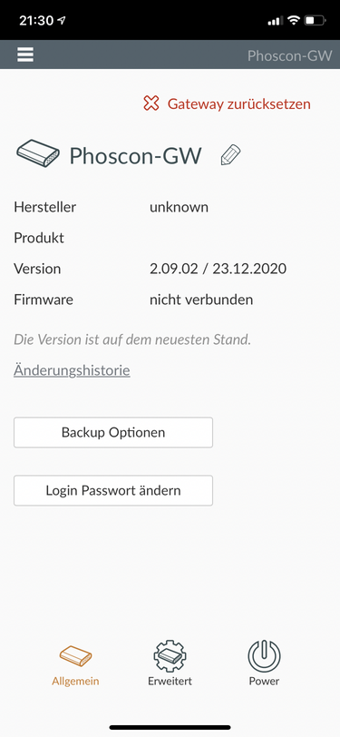

    Jetzt mein aktuelles Problem:

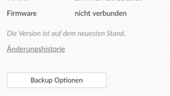

    In der Phoscon-App wird angezeigt:
    „Firmware: nicht verbunden“
    Der Lampen-Einrichtungs-Assistent findet auch keine einzige Lampe.
    Getestet mit IKEA Trådfri & Lidl Silvercrest
    (funktionieren beide am IKEA-Gateway)
    Wie kann ich die Firmware einrichten?

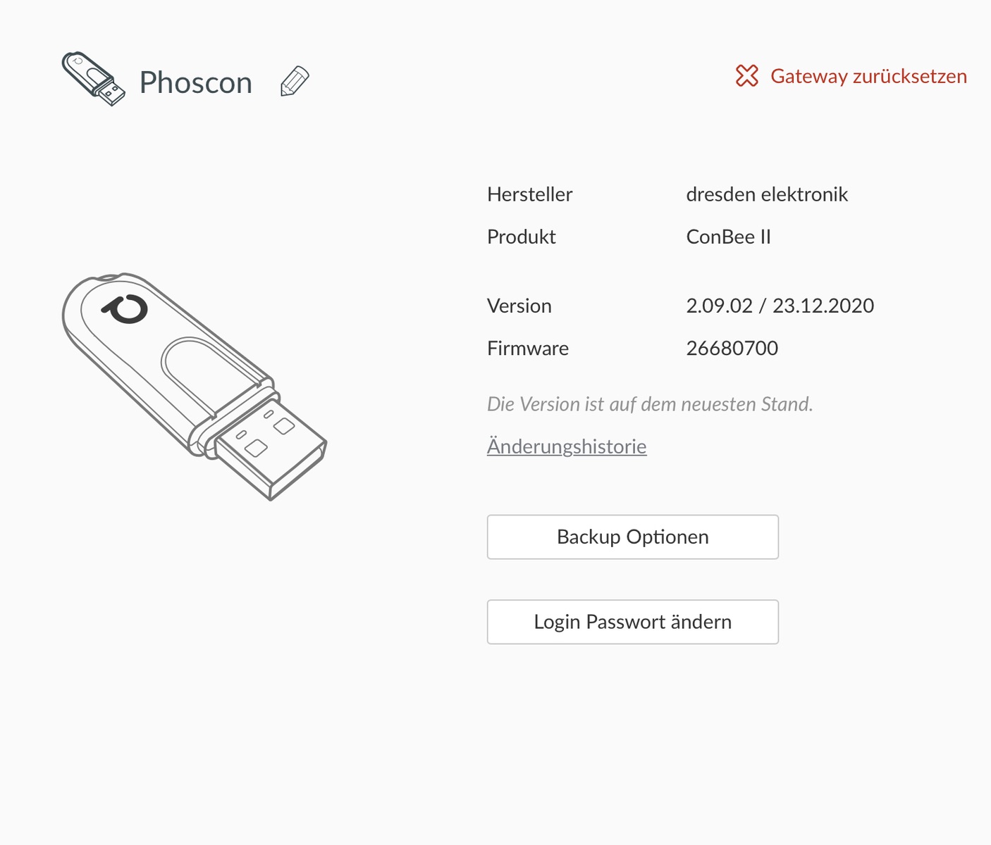

  • Ich nutzt den Conbee II.

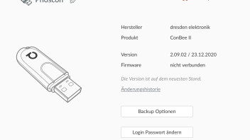

    Als ich das USB-Verlängerungskabel mit dem Stick nicht im Pi hatte, kam bei mir der gleiche Fehler.
    Klingt für mich, als ob die Aufsatzplatine der Dresden... Hardware nicht korrekt erkannt wird.
    Bilder
  • So schaut es ohne angesteckten Stick aus:
    Bilder
  • Bei mir steht weder ein hersteller noch ein Produkt...
    Aber kann es dass ich das irgendwie „einstellen“ muss dass es das Raspbee-Modul ist und nicht der Stick.
    Kommt mir irgendwie vor als wenn der Pi nen USB-Stick sucht, den er nicht hat... :|:?:

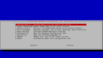

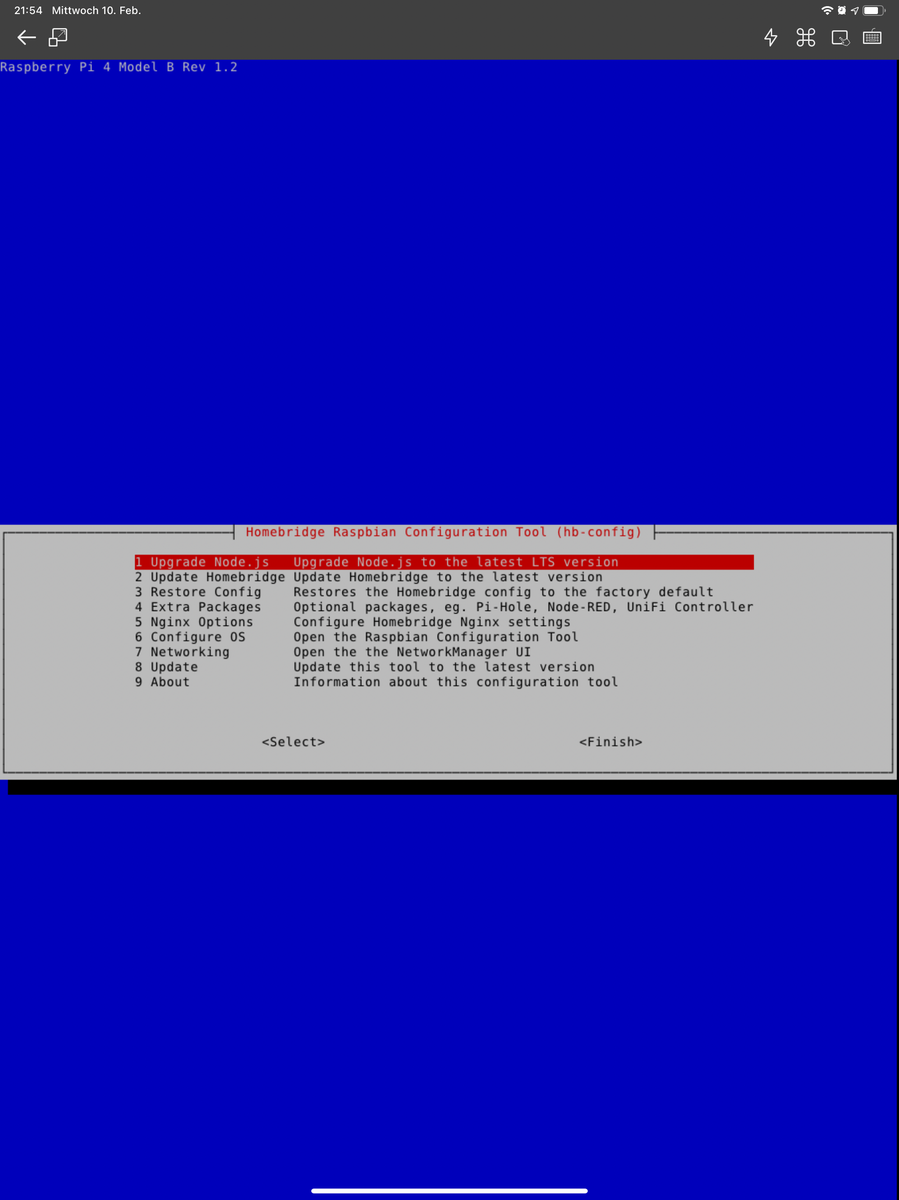

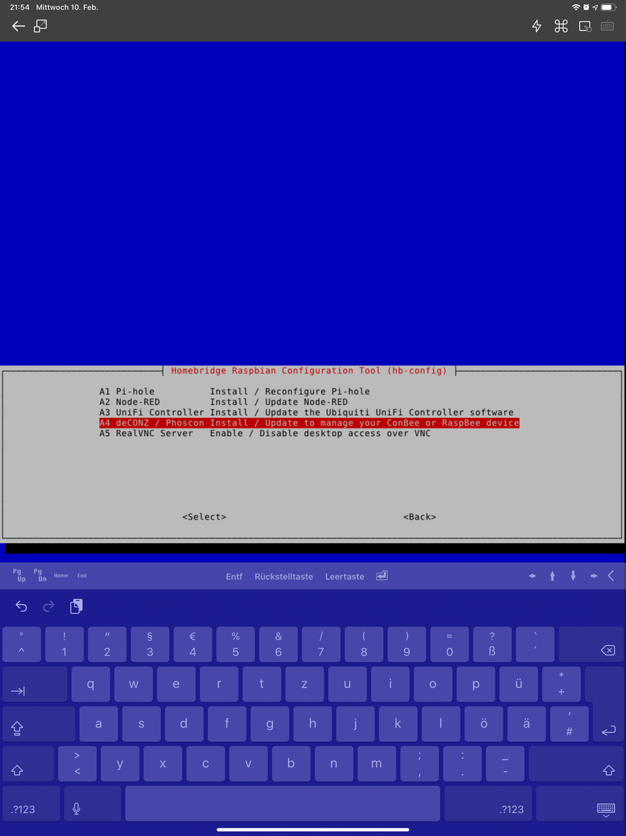

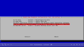

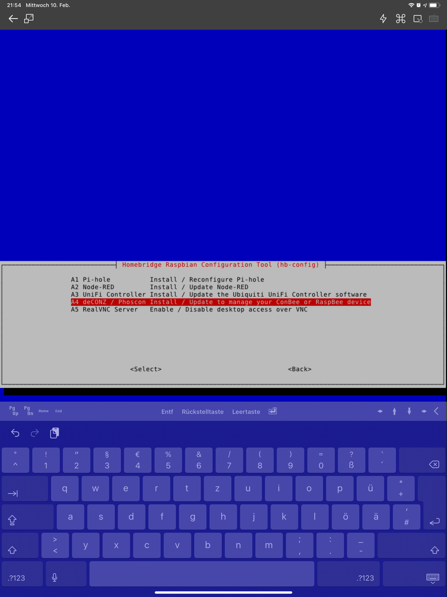

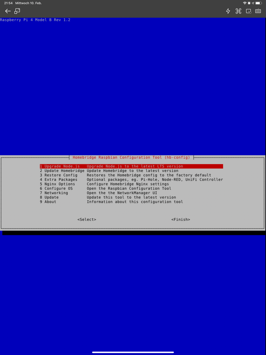

  • Hab selbst das HomeBridge Image 1.0.18 auf nem Raspi 4.
    Hab dann per ssh-Zugriff über sudo hb-config das Programm deconz installiert (Menüpunkt Extra Packages)
    Evtl. hast Du da dann in dem folgenden Prozess den falschen Stick/Modul ausgewählt.
    Ich würde per hb-config deconz neu installieren und dann das Raspbee Modul auswählen.
    Wenns läuft ne SD Card Kopie / Image erstellen.
    Bilder
  • Vielen Dank.
    Hat genau so funktioniert!
